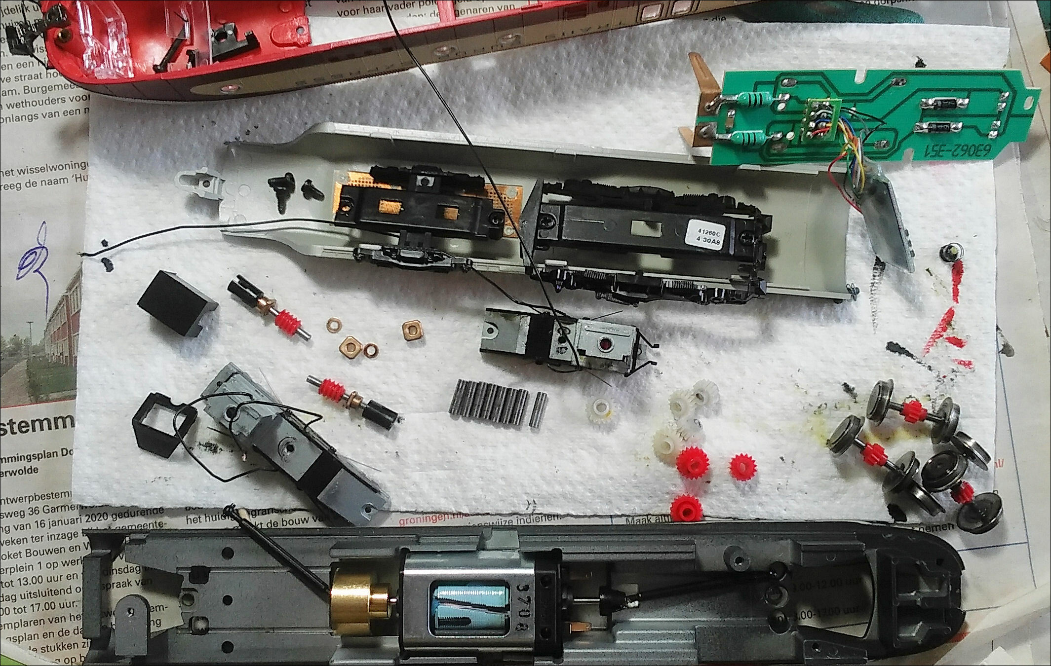

Een simpele regel bij de Roco aandrijvingen is dat rood en wit elkaar afwisselen.
  • Berichten: 15446
Re: Projekt 083-338
« Reactie #20432 Gepost op: 08 September 2020, 13:45:42 »
Hahaaha! Dat is ook zo, dankjewel Bas  :D
@Bas en @Klaas:
klopt, maar van zowel de rode als de wittetandwielen zijn er 'kleine' en 'grote' en het verschil is op de foto's lastig te zien.
Maar ik ben er al uit, want in het ene draaistel moeten vijf tandwielen en in de andere drie, en je kunt maar één logisch samengesteld stel van vijf en maar één logisch samengesteld stel van drie tandwielen maken.
En voor wie met hetzelfde probleem zit: eventueel kan de pdf van het onderdelenblad je nog op weg helpen.

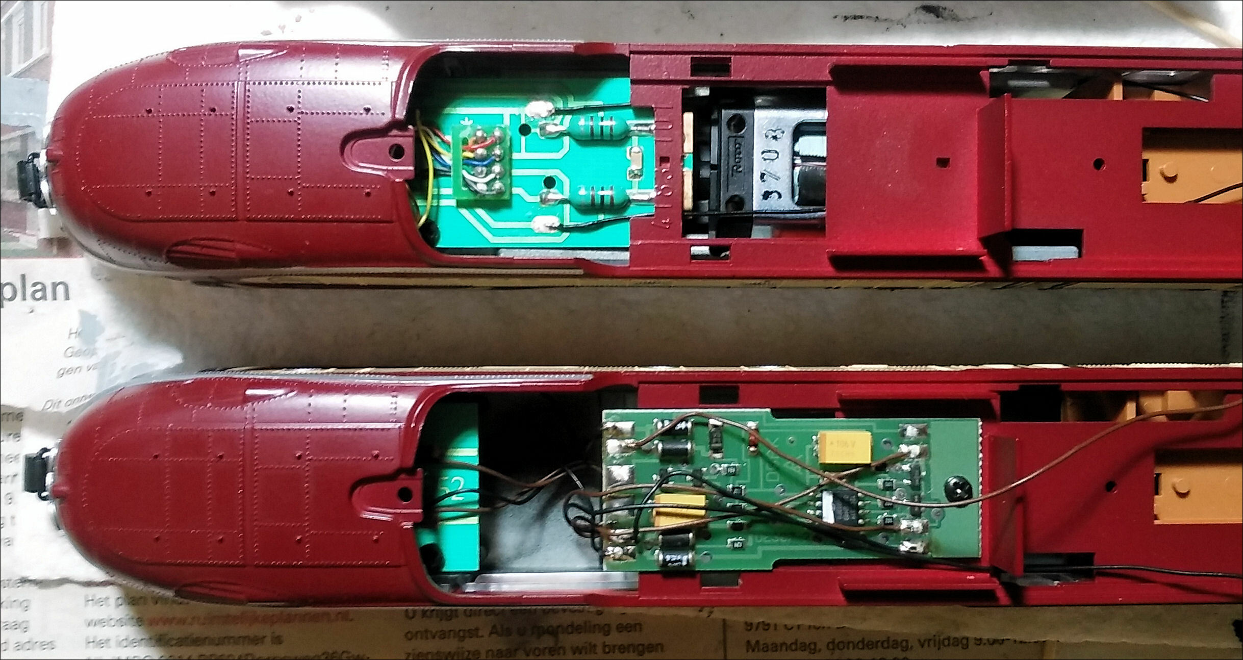

Zo, alles schoongemaakt en gecontroleerd, nu zou in principe alles goed en storingsvrij moeten werken.
Van de motorloze motorwagen is me nog niet helemaal goed duidelijk hoe front- en sluitverlichting nu precies werken, maar dat zoek ik met het testen wel even uit.
Als het proefrijden goed uitpakt, kan er begonnen worden met waar het eigenlijk om ging: de interieurs van de beide stuurhutten.

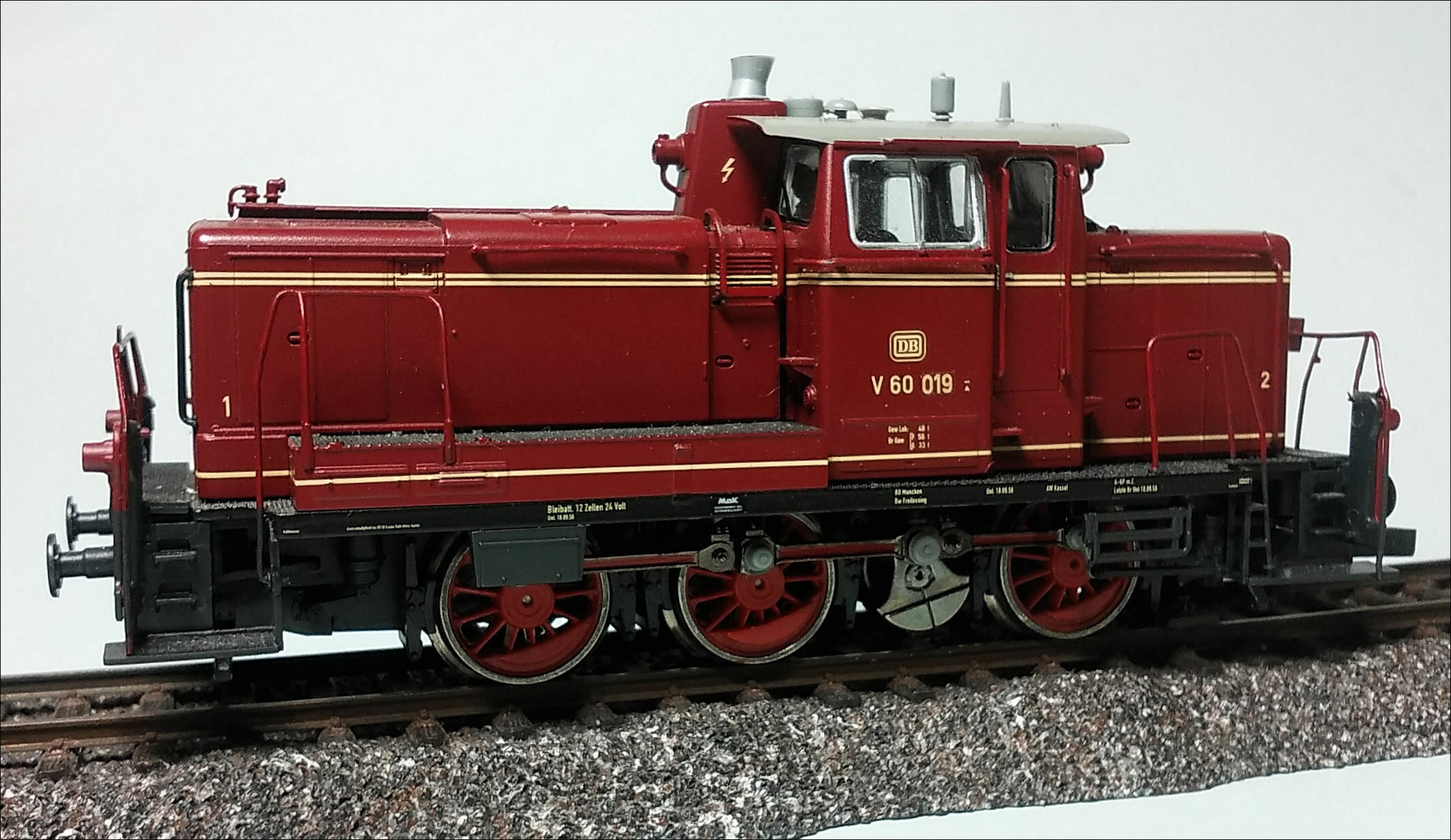

Wat mij dan weer doet denken aan een verhaal in, naar ik meen, het EK-boek over de V60, over een machinist die een te zware trein aan z'n V60 had gehaakt, waardoor de wielen doorsloegen en de lok op z'n plek bleef staan. De machinist zette echter door, wat zes mooie (nogal flinke) kuilen in de rails opleverde.
Een andere machinist kon met zijn V60 een te zware trein niet afremmen, waardoor de V60 een heel eind met geblokkeerde wielen over de rails schoof en er "Flachstellen" op de wielen kwamen. De machinist in kwestie zette zijn V60 tegen een stootblok en wilde, door met vol vermogen tegen dat stootblok te duwen, de vlakke plekken weer rond slijpen. Hij staakte de poging toen de stukken koppelstang hem om de oren vlogen.

Dat met die V60 heb ik nog even nagelezen. Het blijkt dat beide verhaaltjes bij elkaar horen: omdat de V60 met geblokkeerde wielen door de zware trein werd voortgeduwd, ontstonden ernstige 'Flachstellen'. Om die te neutraliseren plaatste de machinist de V60 voor een vastgeremde trein, smeerde de wielen in met wisselvet en gaf vervolgens volgas, waarbij hij begon te 'zanden'. Door het hoge toerental liepen lagers van de koppelstangen vast, met als gevolg dat de stukken in het rond vlogen. Een schadepost van destijds DM 80.000,=
Nadat met de V60 van z'n plek had gehaald en weggevoerd naar de Werkstatt, vergat men de 'kuilen' in de rails, totdat er een V90 met 40 km/h overheen reed en de machnist dacht dat de hele brut was ontspoord.

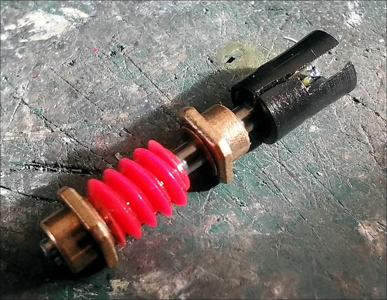

Nadat alle bewegende delen goed schoongemaakt en, voor zover nodig, opnieuw ingevet, leek het me wel een goe didee om even te kijken of en hoe het zwikje nu loopt. En, natuurlijk, want dat was in principe deel van de opzet, te kijken hoe het nu zit met de front- en sluitseinen van de motorloze motorwagen.
Nu, met dat laatste is niks mis, behalve dan dat ik de lichtjes wat klein vind, maar dat is wat het is, namelijk de dimensionering van de lichtgeleiders en de grootte van de "lamp-openingen".
Maar erger is dat de boel niet van z'n plek komt, terwijl de motor wel volop draait. Dat is vreemd... dus de boel weer uit elkaar.
Om een lang verhaal kort te maken: de Kardanschale in de overbrenging van het "motordraaistel" is gebarsten, zodat de beweging van de motor niet wordt overgebracht op worm, tandwielen en assen.
Maar eens even gaan nadenken waar ik dat ga bestellen.
