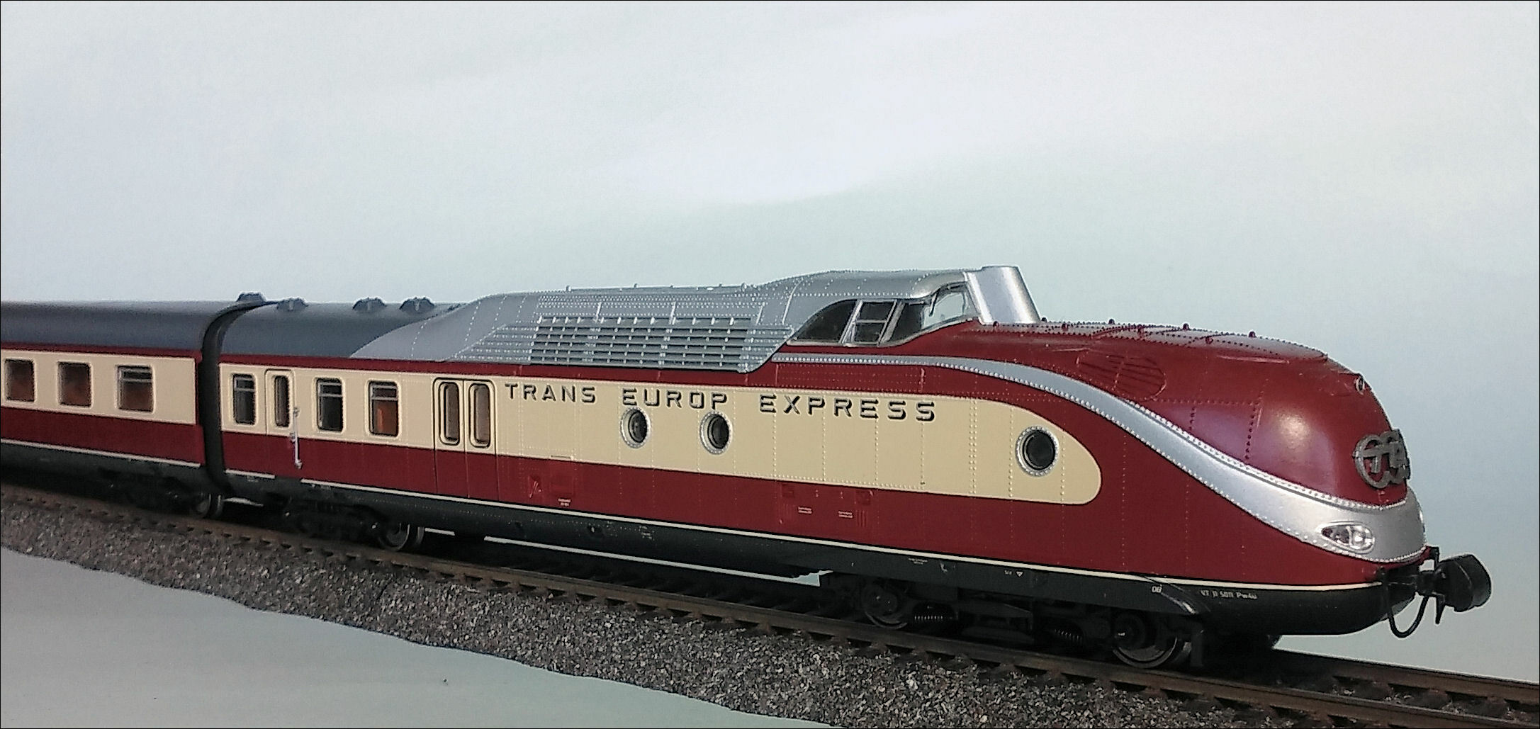

De VT11.5, elders in het forum (in twee draadjes zelfs) wilde ook even op de foto. Tenminste met een klein stukje:
Afkomstig uit de startset die Roco ooit uitbracht, tegen een mooi prijsje overgenomen van iemand die 'm kwijt wilde (incl. MM, versterker, rails en de hele ratteplan. Alleen de doos had hij niet meer...
Dus moet ik er nog eens een soort van verpakking voor fabrieken.
En wat ook leuk zou zijn is een beetje interieur in de motorwagens, want daar zie je achter de ramen een donker gat met niks. Of nou ja, bijna niks. Je ziet een stukje van de decoder.

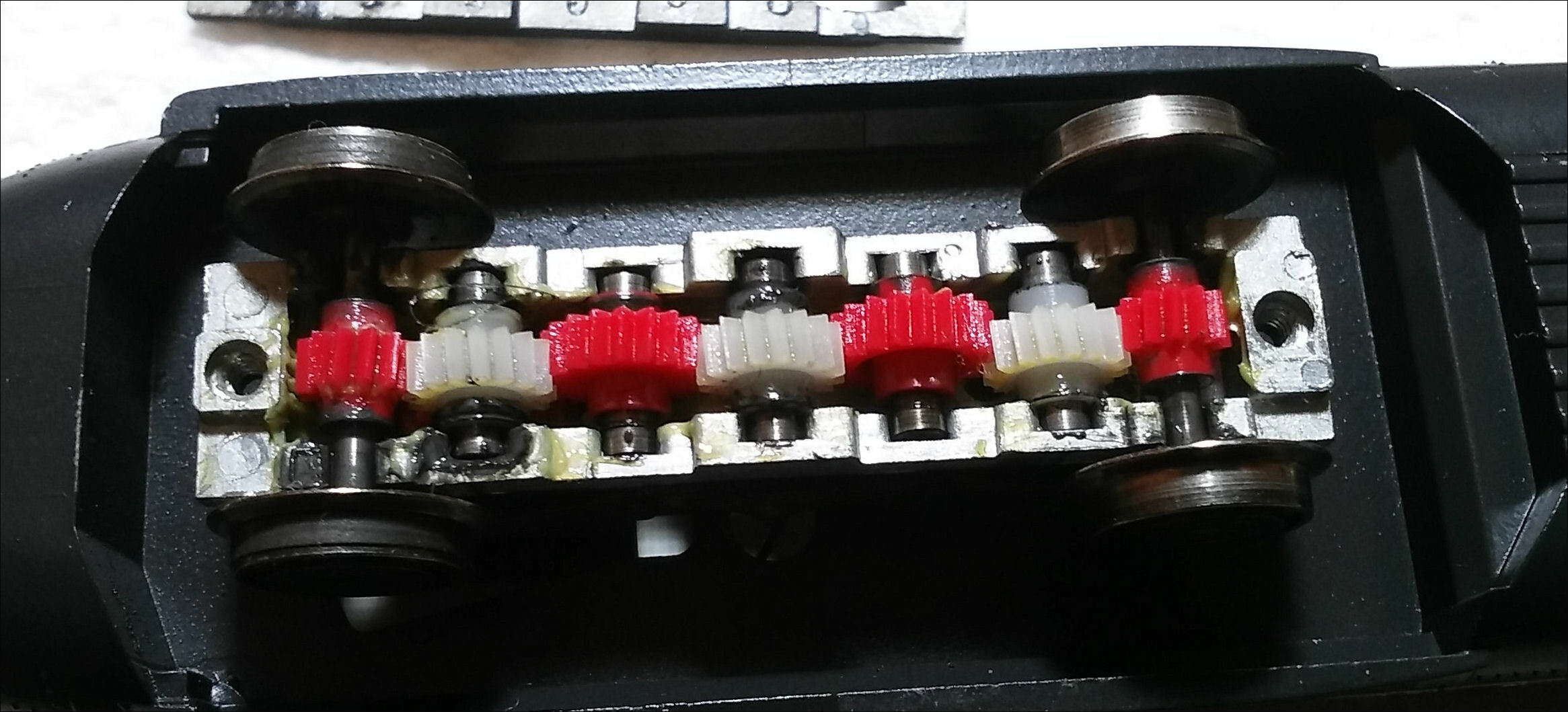

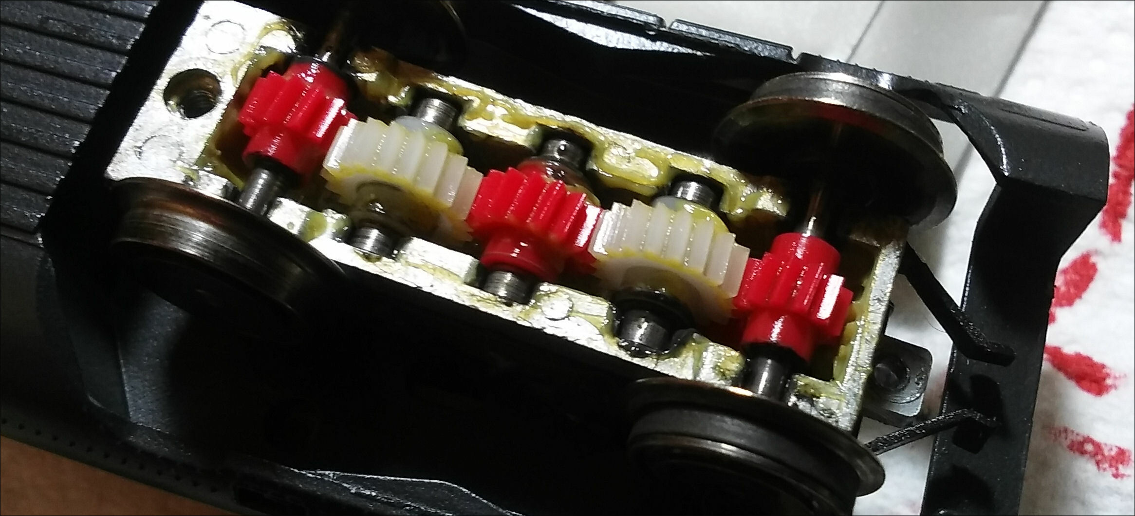

Het ding moet toch uit elkaar want de rijeigenschappen zijn niet wat ze zouden moeten zijn, vooral in de lagere toerentallen. Nog even een beetje geduld dus, Jelmer  :D

En de rijeigenschappen bij lage toeren:
Dat heb ik destijds een keer bij mijn overbuurman zijn Vt11.5
opgelost, door de tandwielkasten te reinigen van het vet.
Daarna geolied met FLEISCHMANN olie. Het stel rijd weer als een zonnetje!
Vriendelijke groet,
Erwin Prummel.
  • Berichten: 15451
Re: Projekt 083-338
« Reactie #20408 Gepost op: 05 September 2020, 22:28:46 »
Och, een stukje Evergreen isoleert als de beste. Ik gebruik het vaak en heb nog nooit een Preiser horen klagen.
Die tandwielkasten heb ik ook maar eens opengemaakt. Rijkelijk vet, moet ik zeggen. En ook opvallend is dat op bepaalde plekken dat vet behoorlijk grijs gekleurd is.
Even schoonmaken is het probleem niet. Maar sinds mijn een-na-laatste verhuizing mis ik mijn flaconnetje Fleischmann-olie. Dat heb ik een paar jaar in bestelling gehad bij de winkel hier in Stad, maar dat werd maar niet geleverd, en nu is die winkel dicht....
Tegenwoordig behelp ik mij met het bijzonder dunne spul dat bij tondeuses geleverd wordt, maar echt veel vertrouwen heb ik daar eerlijk gezegd ook niet in. 't Is wel erg dun....
