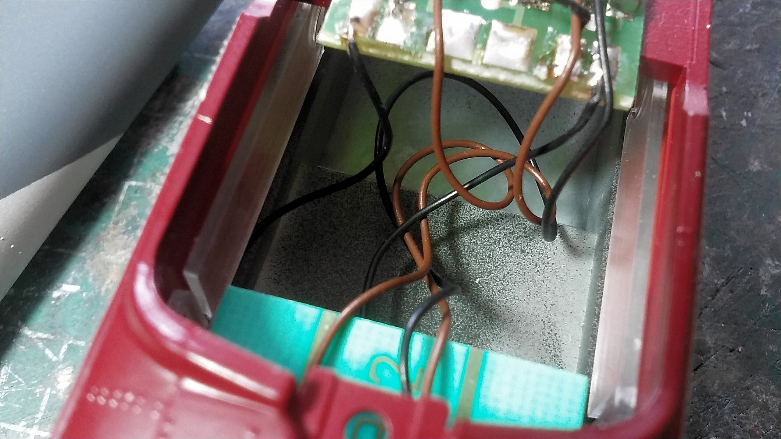

Sommigen noemen de motorloze motorwagen wel eens de 'stuurstandwagen', maar dat is het natuurlijk niet. Al zijn ze bij Roco wel degelijk verschillend; er ligt geen motor in maar wel een functiedecoder (hoewel functiedecoder - ik las laatst ergens dat je er een luidspreker op aan kunt sluiten zodat je dan het geluid van een ICE in je VT11.5 hebt). Een en ander heeft wel gevolgen voor het nabootsen van een cabineinterieur. Het gat is kleiner, maar dieper:

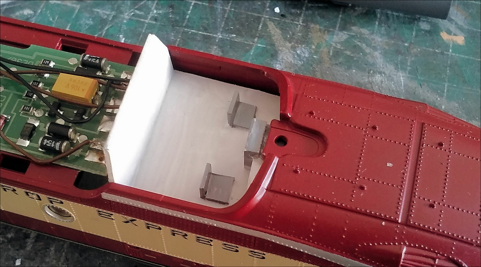

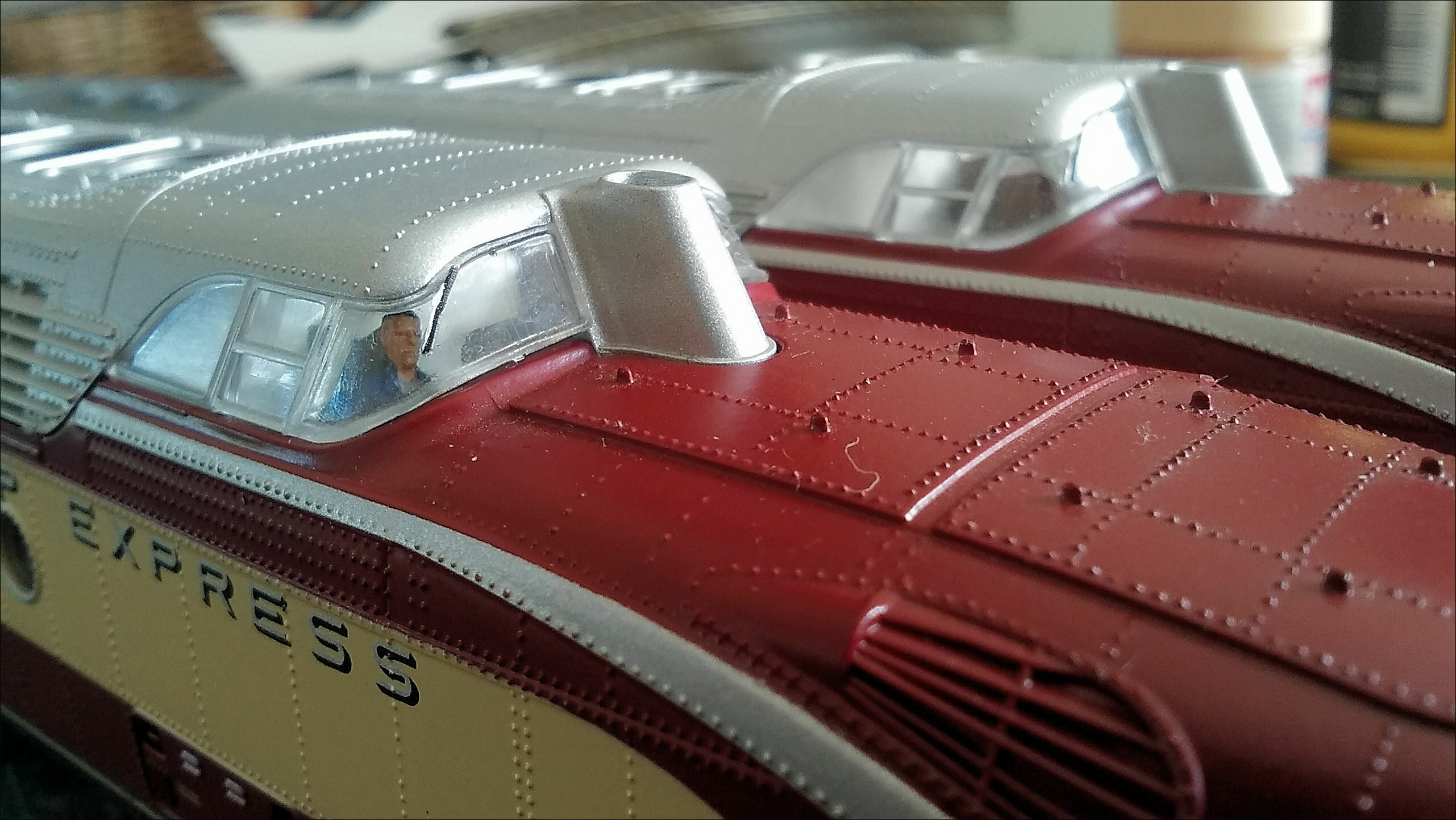

Cabineinterieur no 2, ook hier zie je straks nauwelijks nog iets van terug.
 De vraag is: machinist of geen machinist? In de motorwagen met motor zit wel een machinist. Maar wat als de trein kop maakt? Dan zit de machinist ineens "achterin" en "voorin" zit niks. Aan de andere kant: als er in beide koppen een machinist wordt geplaatst, dan zit er altijd eentje voor spek en bonen.
Ik ben benieuwd naar jullie mening (al weet ik al wel wat ik ga doen, wat de machinistenpopulatie betreft).

Bij een V200 heb ik eens aan de interieurs zitten prutsen. Daarbij schilderde ik ook de binnenkant van de kap in de kleur van het interieur. Misschien iets om ook bij deze VT11.nogwat te doen?
167   De rechter cabine is nog niet geschilderd.

Ik was niet van plan een tweede machinist in te zetten, maar door hierboven aangehaalde argumenten ga ik wel overstag.Maar circuskunsten van opduikende en verdwijnende figuurtjes hoef je niet te verwachten, het eindresultaat zal door de kleine ramen nauwelijks te zien en daarmee de moeite niet waard zijn.
Als de boel weer uit elkaar gaat voor de raamrubbers (en er zit nog een braampje onder het linkerraampje, sinterklaas komt al dichterbij, dat heb je vast al wel gemerkt) , dan zal Triebwagenführer Nummer zwo ook aan de bak moeten.
Wel nog eerst even een geschikt figuurtje vinden, trouwens.

Ach ja, nog wat: de zijwanden in de cabines hebben ook een mooi licht kleurtje gekregen. Valt nauwelijks op op de foto's, maar het heeft wel degelijk een groot effect: de cabines lijken ineens een stuk ruimer.
Goeie tip, Bas (alweer) bedankt  (y)
