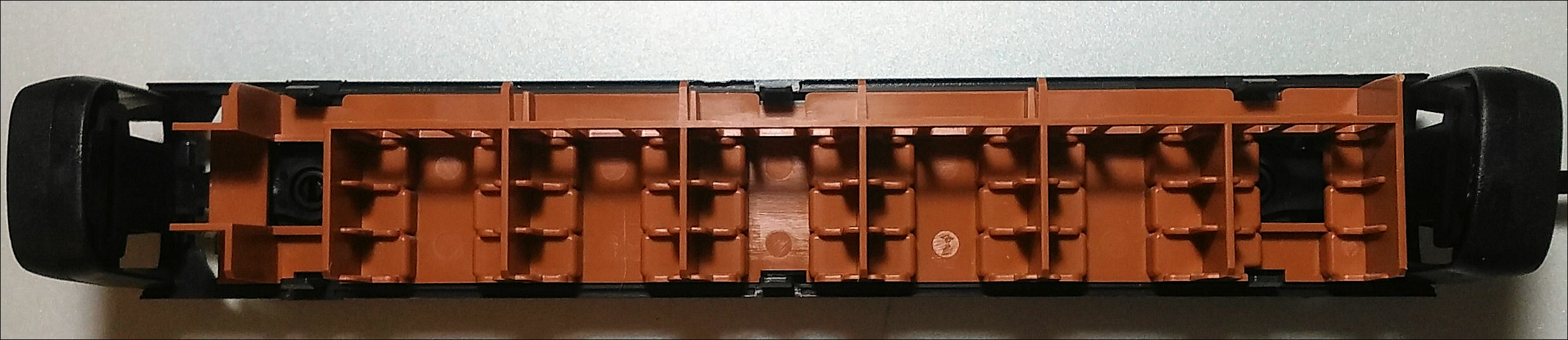

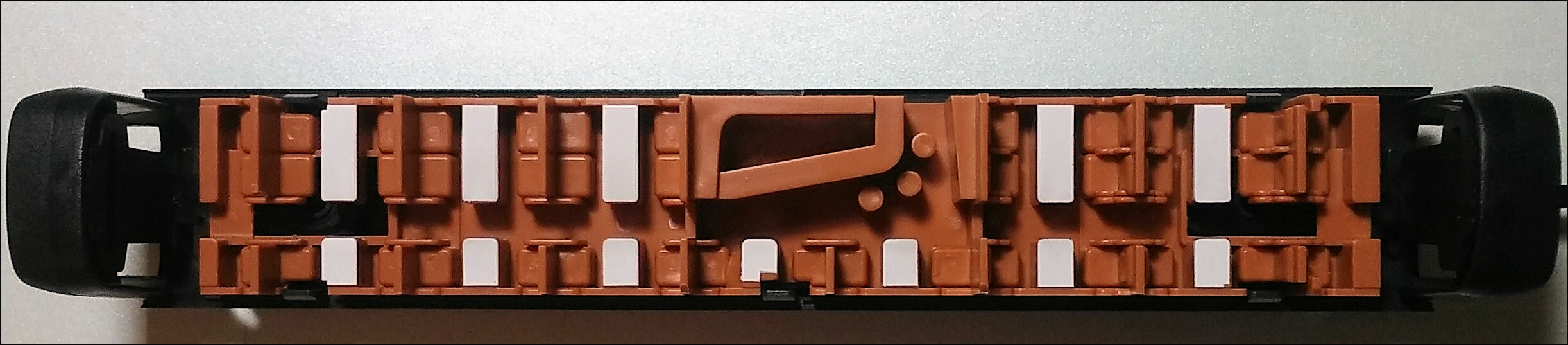

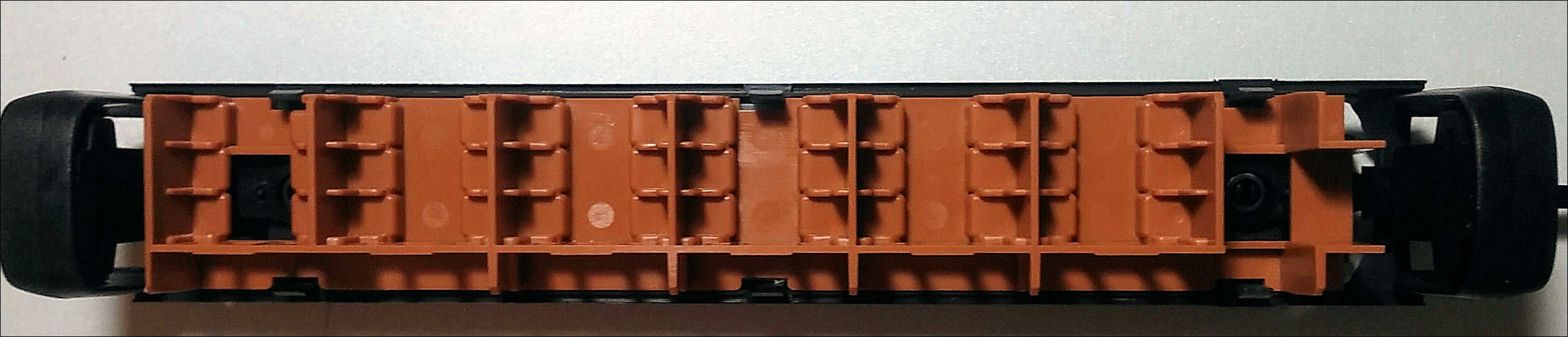

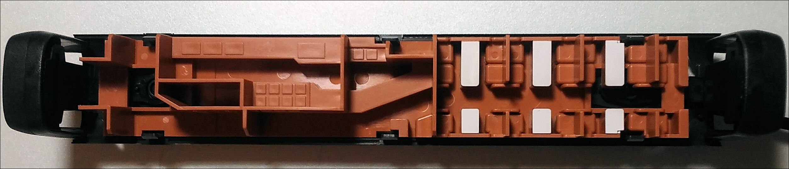

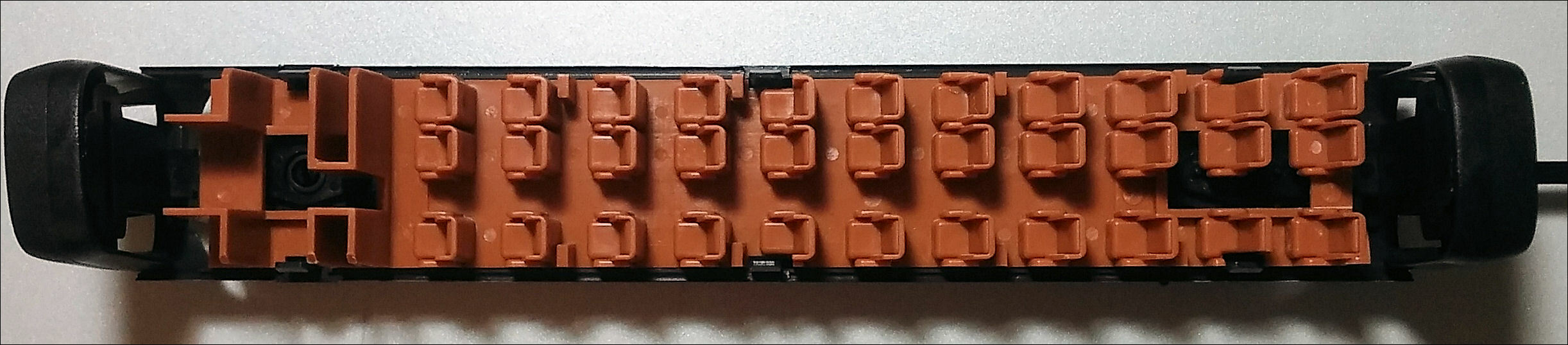

De doelstelling van dit subproject, interieur in de motorwagens bouwen, mogen we als behaald beschouwen. En passant is er ook nog het e.e.a. gerepareerd er we hebben geconstateerd dat de ramen nog een rubberzwart randje behoeven.
Dat rubberzwarte randje is een kwestie van een paar minuten, en misschien kan dat ook worden meegenomen als de interieurs van de middenwagens wat opgewaardeerd worden. Want dat is bij elke wagen gewoon bruine kunststof, behalve bij de Speise- en de Barwagen, waar de dekjes van de tafeltjes wit zijn gemaakt.
Abteilwagen:
GroĂźraumwagen:
Barwagen:
Speisewagen:
En nog een Abteilwagen:
Misschien heb ik wel zin om bijvoorbeeld wat aan de verschillende interieurs te verven, stoelbekleding en wanden, om maar wat te noemen, en misschien is het ook aardig de boel met wat pupkes te bevolken, maar ik vraag me ten eerste af wat je daarvan nog terugziet door de ramen en bovendien heb ik geen idee welke kleuren te gebruiken. Het hiervoor enkele keren genoemde en geroemde boek kent, behoudens de foto op de voorkant, enkel zwartwit-afbeeldingen.

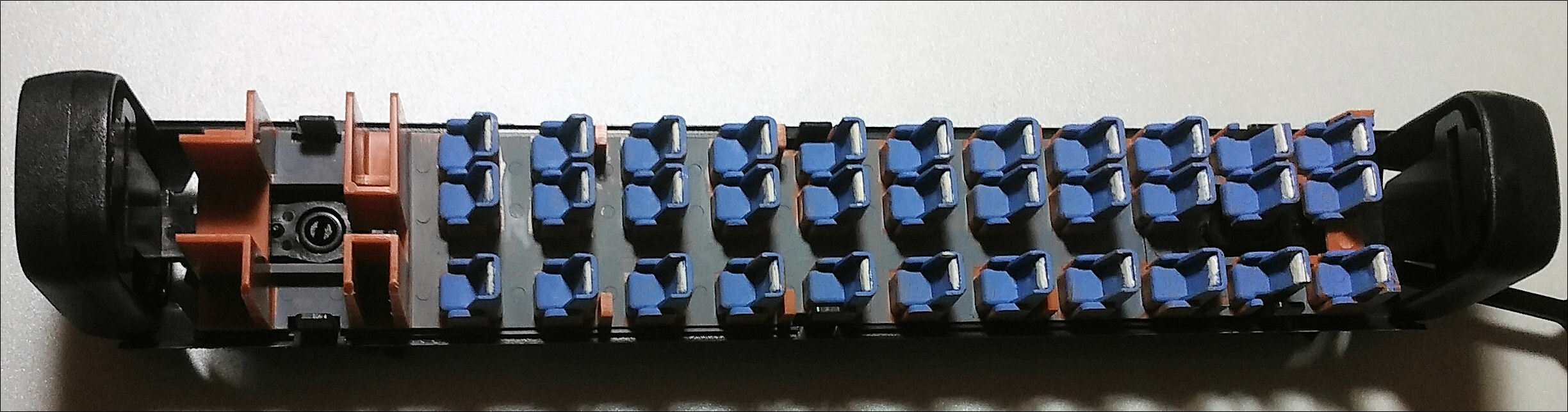

Ik dacht, ik heb er nu nog zin in, dus kom, aan de gang. Een uurtje verven aan de eerste wagen leverde het volgende op:
Eentje neer, maar er is nog meer.
Ric
  • Berichten: 1078
Re: Projekt 083-338
« Reactie #20503 Gepost op: 17 September 2020, 08:14:24 »
Hele verbetering Jan
Grt. Ric
