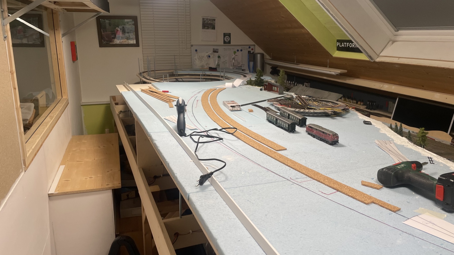

Ik denk dat dit hem gaat worden (rode lijnen met vvv-tjes zijn de aangepaste bogen).
Nu paar meter kurkbedding snijden en dan kan ik gaan plakken.

Mooi vloeiend sporenverloop Frank!
Dat gaat helemaal goed komen met dit station.

Mooi werk, Frank. Als ik dit zie wordt de drang om een baan in huis te gaan bouwen steeds groter.
