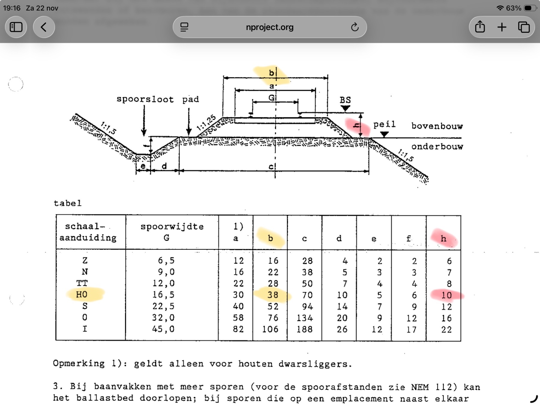

« Reactie #3585 Gepost op: 22 November 2025, 19:22:54 »
Bedankt Tom,
Meteen maar even opgezocht:
Breedte zit ik aardig goed (als ik schuine kanten er aan gemaakt heb), hoogte kom ik denk ik wat te kort. Zal ik nog eens na meten. Kurk is 4 mm, rails (Weinert) weet ik zo niet.

Re: Bahnstrecke 5867
« Reactie #3587 Gepost op: 22 November 2025, 21:22:26 »
De hoogte in de norm is vrij hoog. ik weet niet hoe dat in Duitsland is, maar in Nederland ligt het schouwpad een stuk hoger dan in de norm aangegeven. En dat is dan weer omdat ze bij langgelast spoor meer materiaal voor de dwarsliggerkoppen willen hebben, om spoorspatting tegen te gaan.

Er is toch niets mooier dan een ballastbed dat volgens de norm aangelegd wordt.
oyjq6drE by Frans Peeters, on Flickr
20181012_222742 by Frans Peeters, on Flickr
Twee lagen kurk - 1x 2mm + 1x 4mm, geeft je een basis van 6mm, met een globale dikte van dwarsligger en railprofiel van 4mm geeft me dat net de normhoogte van 10mm.
De rail die ik gebruikt heb is Tillig Elite code 83. Ik vermoed dat de totale dikte van Weinert's 'Mein Gleis' daar niet veel zal van afwijken.
Frans
