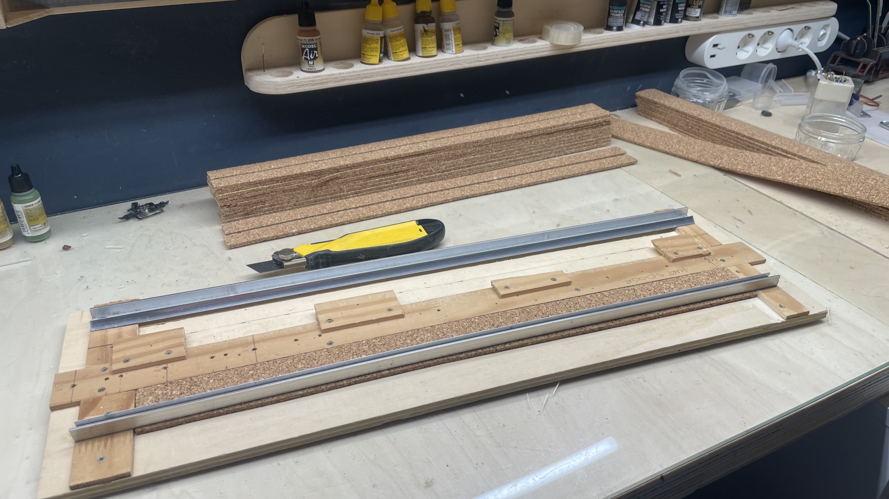

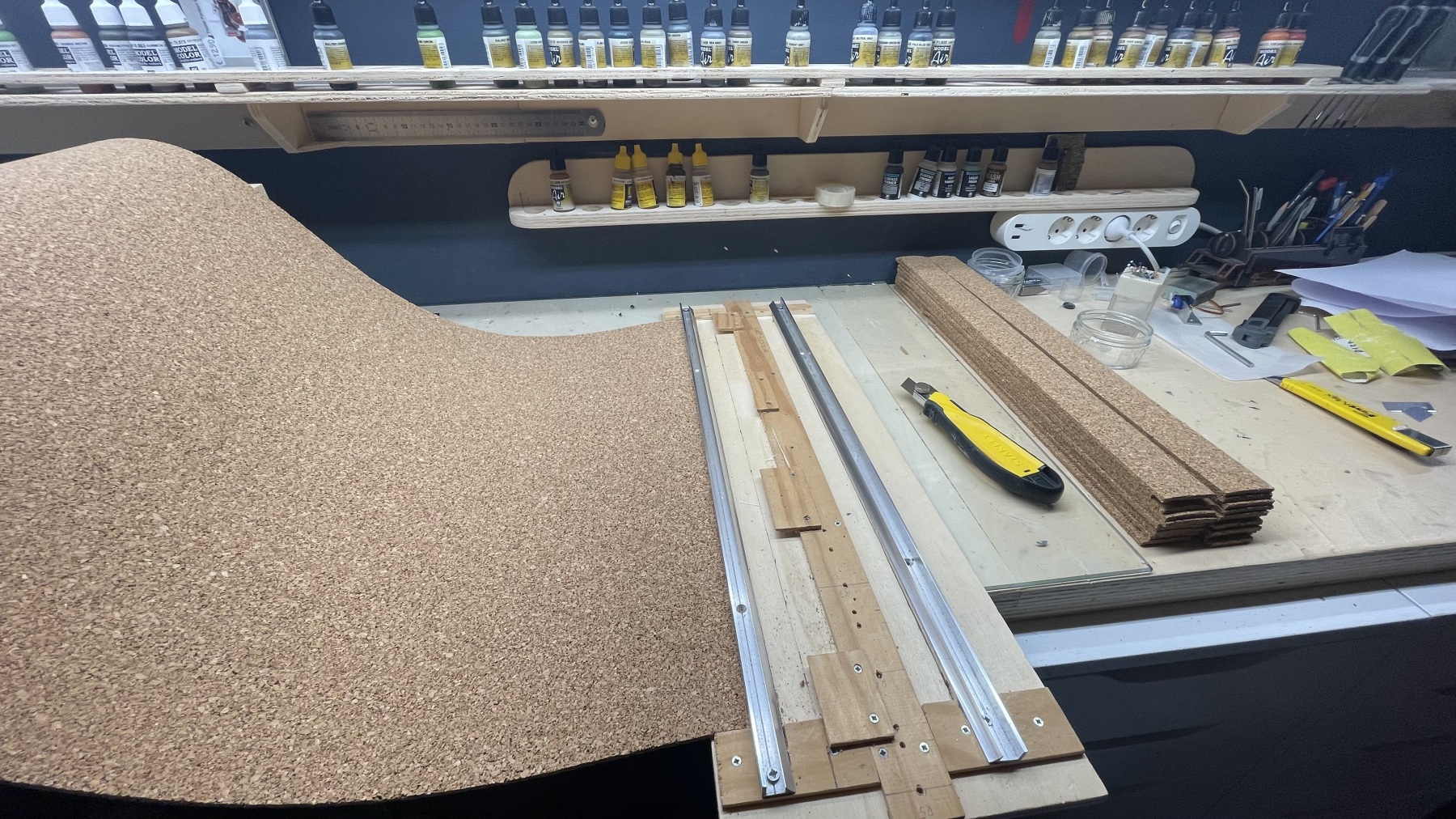

Net de rol kurk en de snijmal opgezocht.

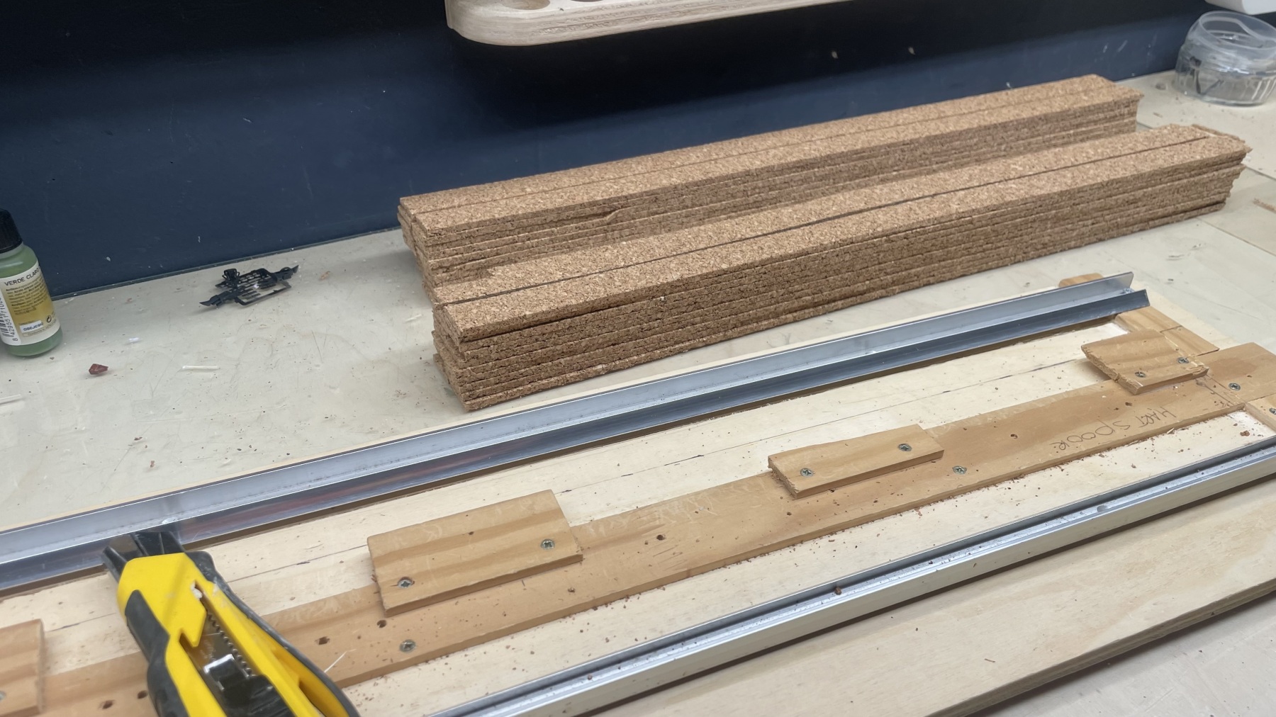

Eerst stroken van ca 44 mm breed van de rol snijden:
Daarna deze nog eens doormidden (dus 2x ca 22)
En dan heb je na pakweg half uur snijden 10 meter railbededding.
Schuine kanten snij ik er aan nadat ze op de baan zijn gelijmd. Denk dat ik met deze 10 meter nog niet het hele stuk kan doen dus binnenkort nog meter of 5 erbij snijden.

Dat is een mooie en handige mal Frank

Handige tool heb je er voor gemaakt

Zeker handig
mooie boog ook in het station nog nog de draaischijf

Inderdaad een mooie tool! Schuine kantjes doe ik zelf nooit, de ballast valt vanzelf wel langs de randen.

Heb er nooit “onderzoek” naar gedaan maar gevoelsmatig zou ik de stroken dan wat smaller moeten houden omdat het ballastbed anders te breed uitwaaiert (zonder de schuine kanten dus).

Frank, dat is een juiste veronderstelling. Ik heb kurkstroken gelegd van 40 mm breed, zonder schuine kanten. En dan wordt het ballastbed inderdaad gauw te breed.

NEM norm 122 geeft uitsluitsel over de afmetingen van het ballastbed.
