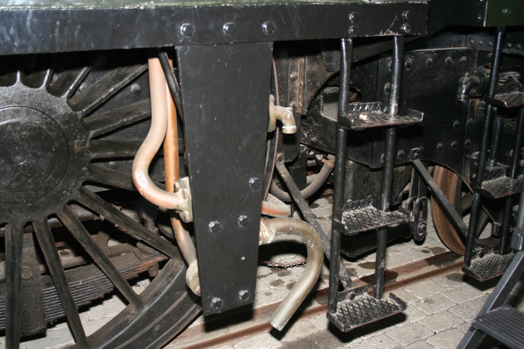

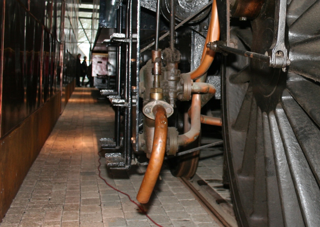

Philotrain 870/37-kit NS 2100
Dan nog deze foto's geschoten:
... mijn vemoeden gaat uit naar de niet-aanzuigende injecteurs die in de plaats van de voorverwarmer zijn gekomen  ???
Wie weet het echte antwoord ?
Grtzz,
Karst
Karst,
even gauw door het 2100 boek gevlogen en kan het volgende melden:
- de eerste 2100 (bij HSM) zijn geleverd met 2x Gresham en Craven ketelfront injecteurs. Ik neem even aan dat deze later ook voorzien zijn van een voorverwarmer en dat een van de injecteurs is afgenomen
- latere levering met eenmaal G&C injecteur (rechts) en 1x voedingspomp
- in 1949 is begonnen met het verwijderen van de voedingspompen en is er een niet-zuigende injecteur aan de linker (=stokerszijde)kant geplaatst. Ik heb in de gauwigheid niet kunnen herleiden waar de persleinding van deze injecteur op de ketel is aangesloten, echter dit moet ergens vooraan op de ketel gebeurd zijn, maar het lijkt er op dat dit niet gebeurd is op de plaats waar de aansluiting van de voorverwarming heeft gezeten. Terugplaatsen van een G&C ketelfrontinjeceur zou te veel aanpassingen aan de ketel hebben betekend

afwerking brons / koper op stoomlocs
Bouw 3900 van DJH/Modelloco met tips voor beginners
Nu je toch zo lekker bezig bent: ga je ook de leidingen van koperdraad maken en niet van messing? Volgens mij waren de smeerleidingen van messing, maar de waterleidingen van koper.
Ivo
ALLE leidingen zijn van koper. Messing is te hard/bros voor leidingen, zeker op een trillende / schuddende locomotief.
Wel is het zo dat koperen leidingen er na verloop van tijd, als ze niet gepoetst worden er messingkleurig gaan uitzien.
Je kan dit goed zien bij de blazerleiding van de SHM 5. Deze ziet er na een dag al messingkleurig uit. Zelfs wanneer je direct na het poetsen de leiding van een dun laagje olie voorziet. Zodra je de leiding echter weer poetst is die weer keurig koperkleurig.
Enkel leidingen waar (veel) stoom doorheen loopt verkleuren op een gegeven moment naar messingkleurig. Leidingen waar water doorheen loopt blijven altijd koperkleurig. Dus zuig, pers en morsleidingen van injecteurs worden eigenlijk nooit warm genoeg om te verkleuren.
Persleidingen van de smeerpers worden al helemaal nooit warm genoeg om te verkleuren.
Kortom het is misschien messingkleurig (bij gebrek aan een betere omschrijving) het is zeker geen messing
