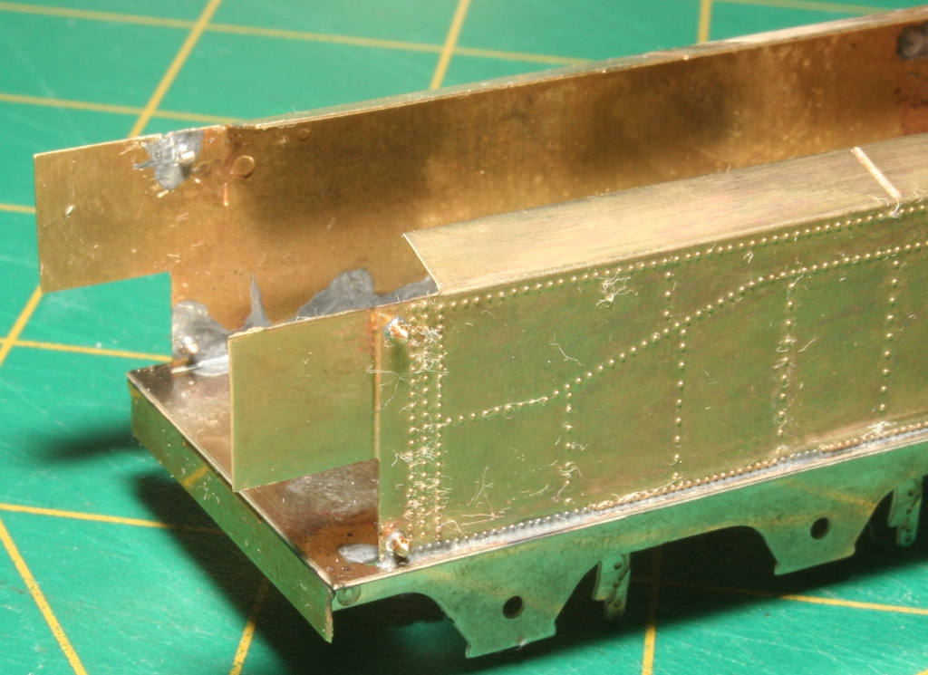

Citaat van: Marty
...hij is nog zo mooi schoon zo ...
Hij is nu schoner dan toen de tenderopbouw uit de kit kwam....  :o Vol onder de oxide van niet goed verwijderd etsmiddel denk ik  :-\
Maar de truuk is simpel, als je aan die kant soldeert die je later niet meer ziet, krijg je op de delen die je wel ziet ook geen troep ;) Onder het motto: Wat er niet op komt, hoeft er ook niet weer af ;)
En het geheim van het blinkende messing: Na het werk ( solderen ) zit het ding van onder tot boven onder de vloeimiddelresten... die moeten er toch af, en een tandenborstel met een beetje CIF ( ex JIF ) doet wonderen. Als je het steeds na elke werkgang goed schoonmaakt, heb je aan het eind een stuk minder kopzorgen ( ervaren en ondervonden bij de bouw van de 6000, die liet ik wel eens een paar dagen, weken, maanden onschoongemaakt staan...  :-[ )
Grtzz,
Karst
stig
  • Berichten: 10080
Re: BNLS-Werkspoor - NS 3700 van DJH-ModelLoco
« Reactie #31 Gepost op: 31 January 2011, 10:42:21 »
Ik maak overigens nooit schoon tussendoor. Veel te veel werk met kans op afbreken (lees: ja er gaat altijd wel wat los). Ik gooi de boel in een pan kokend water met wat azijn (jaja, van de azijnzeikers) en even laten koken. Afspoelen en als er dan nog wat gaat oxideren van de tinverbindingen. Dat straal je d'r zo af.
Maar ik moet zeggen, jij werkt wel schoon en minitieus. Dat zal ook een mate van voldoening geven. ;)

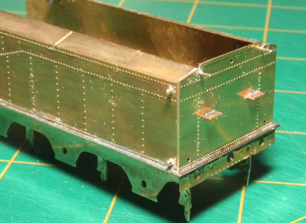

« Reactie #36 Gepost op: 31 January 2011, 19:18:43 »
Zo, de handrailhouders, waterklepassen en opstaptredes gemonteerd...
... dit keer speciaal voor Marty en Stig, het model niet geboend, maar gewoon het vloeimiddel weggeveegd met een doekje ( zie de pluisjes ;) )
... de truuk voor schoon werk aan de buitenkant is natuurlijk hetgeen Ivo t B hier al lang predikt en wat een gouden tip blijkt: Soldeer al die dingen die volgens de handleidingen het laatst moeten, het eerst. Zodat je ze van binnenuit kunt vastzetten. Als je dan ook nog eens een flinke kachelpook gebruikt ( Soldeerstation 80Watt op 400 graden... ) voer je snel en zoveel warmte toe, dat met voldoende vloeimiddel werkelijk perfecte, schone solderingen ontstaan. En... hoe het er aan de binnenkant uitziet, weet jij alleen ;)
Maar... nu aangekomen bij een 'dillemma'... De handleidng wil dat ik nu die lelijke witmetalen lantaarns er op ga zetten. Dat zowiezo niet, daar heb ik Philo's voor ;) Maar... deze loc's reden toch alleen met verlichting aan de kant waarheen ze reden ? Dus eigenlijk GEEN lantaarns op de tender...  :-\ Maar... wat dan wel ? Lantaarnhouders of lantaarnsteunen ??
Grtzz,
Karst
  • Berichten: 12584
    • sleutelspoor
« Reactie #37 Gepost op: 31 January 2011, 19:24:06 »
De lok had drie (soms maar twee)front petroleum lantaars standaard aan boord. De frontseinen werden van het front naar achter gebracht als de loc achterover ging. Ook waren zij permanent uitgerust met twee sluitsein lantaarns die of op de tender zaten of op de sluitseinhouders op de rookkast naast de schoorsteen.
« Laatst bewerkt op: 31 January 2011, 19:26:58 door Sobat Kras »
Karst Drenth
  • Berichten: 10490
    • Plan U op Sleutelspoor
« Reactie #38 Gepost op: 31 January 2011, 19:29:44 »
Thnx SK  (y)
Dus ergens achter lantaarnijzers aanbrengen... recht of gebogen en waar ??
Grtzz,
Karst

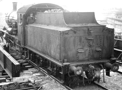

  • Berichten: 12584
    • sleutelspoor
« Reactie #40 Gepost op: 31 January 2011, 19:33:19 »
Ivo tB
  • Berichten: 5583
« Reactie #41 Gepost op: 31 January 2011, 19:36:27 »
Karst,
Op mijn 3700 tender als volgt:
3 lantaarnhouders in A vorm, 2 korte rechte sluitseinijzers bovenaan in het zelfde verticale vlak als de tenderopzet en 3 staptreden.
Dus op jouw foto zie ik 2 uitsteeksels zitten, waarbij bij mij de sluitseinijzers zitten. Ik mis de derde opstaptrede en de 3 lantaarnhouders. De gaatjes daarvoor zie ik wel en Philotrain heeft mooie lantaarnhouders.
Ivo

  • Berichten: 12584
    • sleutelspoor
« Reactie #42 Gepost op: 31 January 2011, 19:45:01 »
Kijk maar goed bij mij achterop daar zitten de lantaarnhouders boven in de midden en helemaal onderop aan de zijkant.
Karst Drenth
  • Berichten: 10490
« Reactie #43 Gepost op: 31 January 2011, 20:08:37 »
Thnx sixkiller, Ivo en SK,
Dit was de correcte link  (y)
... gelijk maar even de med-res gedownload  :P En wat opgepoetst qua herderheid en contrast.
Het is volgens mij idd de tender die ik heb. Ik zie duidelijk de waterkasthandels zitten waar ze bij mij ook komen. Op de plek van de toplantaarn zit idd een lantaarnhouder, de derde trede ontbreekt inderdaad, maar de twee andere zitten ook lager dan op het model :( Ik zie geen sluitseinijzers... Op dehoeken van de tender zie ik volgens mij de vergrendeling van de waterbakkleppen...
Zou het kunnen, dat de onderste lantaarnhouders in ijzers hangen ??
Grtzz,
Karst
« Laatst bewerkt op: 31 January 2011, 20:12:55 door Karst Drenth »
  • Berichten: 12584
    • sleutelspoor
« Reactie #44 Gepost op: 31 January 2011, 20:16:32 »
Als je goed uitvergroot dan zie helemaal op de hoeken iets wat op een "ijzer"lijkt. Het heeft niet de vorm van de ijzers die naast de schoorsteen zitten.
Maar was het niet zo; zo veel loks, zoveel uitvoeringen?
