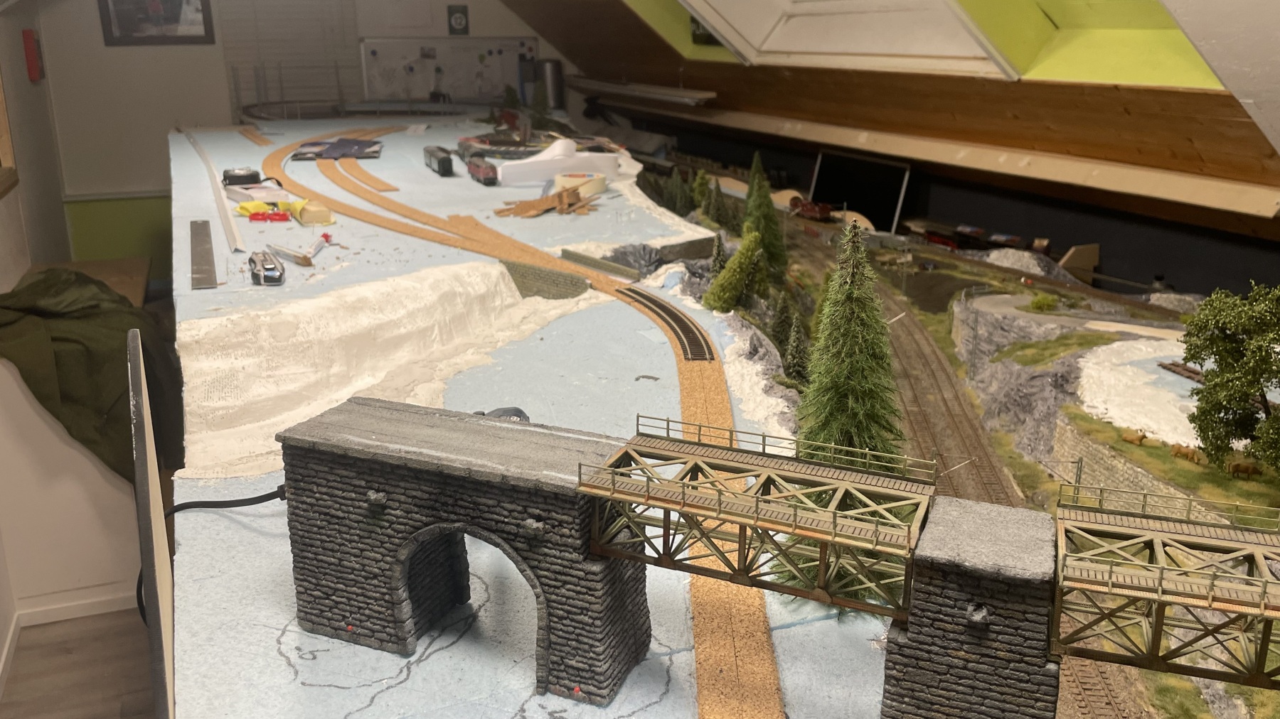

« Reactie #3585 Gepost op: 22 November 2025, 19:22:54 »
Bedankt Tom,
Meteen maar even opgezocht:
Breedte zit ik aardig goed (als ik schuine kanten er aan gemaakt heb), hoogte kom ik denk ik wat te kort. Zal ik nog eens na meten. Kurk is 4 mm, rails (Weinert) weet ik zo niet.

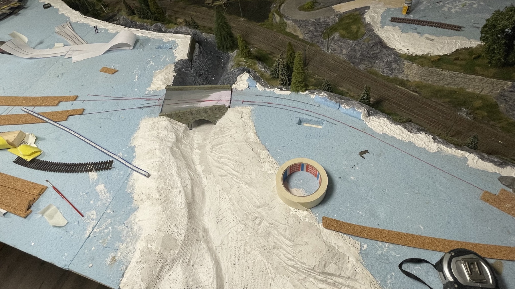

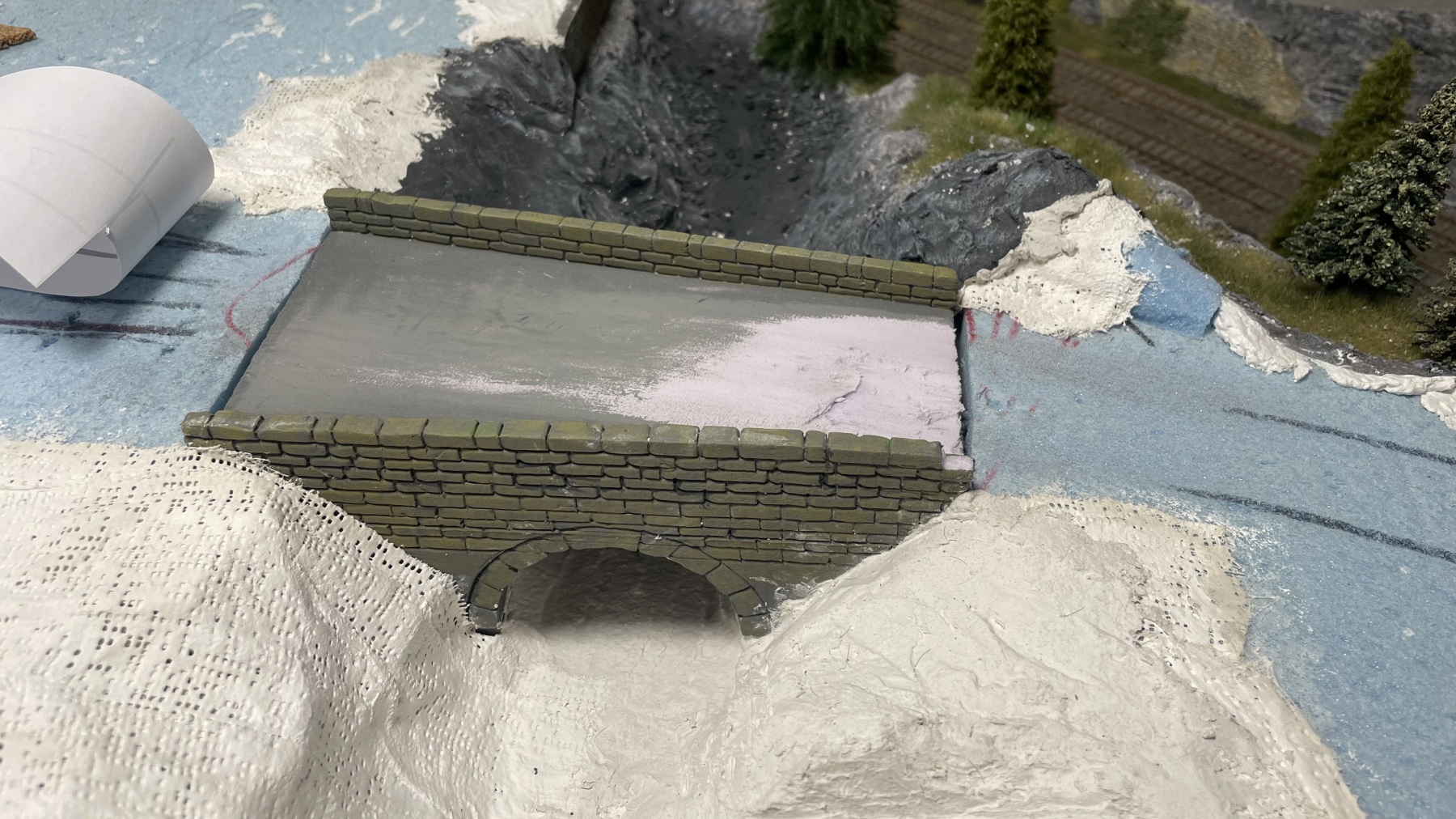

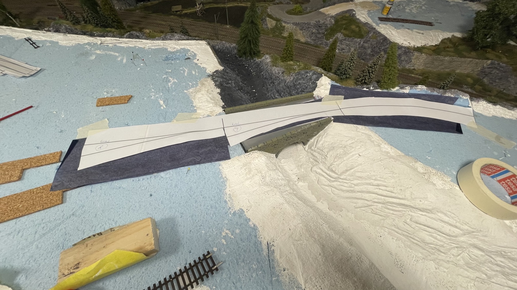

  • Berichten: 6704
Re: Bahnstrecke 5867
« Reactie #3586 Gepost op: 22 November 2025, 20:58:51 »
Een kant is klaar. Eerst brug nog even vlakker gescheurd daarna afgetekend met carbonpapier en kurk gelegd.
Ben er wel tevreden mee. Morgen de andere kant.
Am Ende der Strecke
Den gamla sågverket (gepland)

  • Berichten: 6704
« Reactie #3590 Gepost op: 23 November 2025, 14:53:33 »
Mooi hobby-weer  ;D
Hartlijnen zijn nu ook aan de andere kant afgetekend. Eerst koffie en dan kurk plakken.

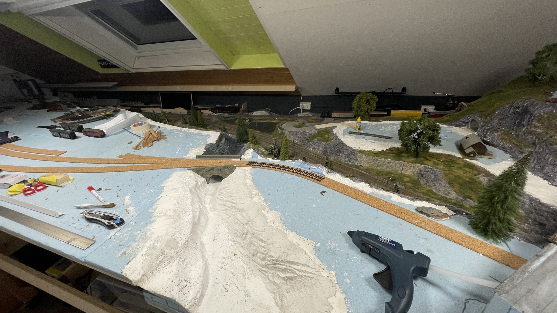

  • Berichten: 6704
« Reactie #3591 Gepost op: 23 November 2025, 16:38:19 »
Blijft het leukste, aan de baan bouwen terwijl op de onderliggende niveaus de treinen rond rijden
(Muziekje en biertje 🍺 erbij helpen ook  ;D )
