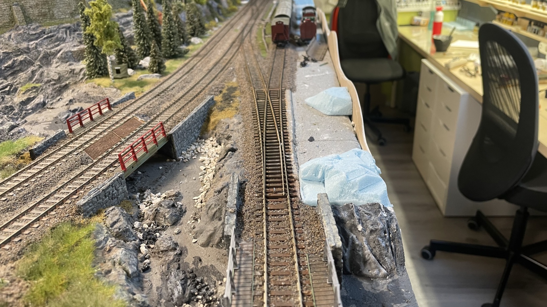

« Reactie #3594 Gepost op: 29 November 2025, 17:02:51 »
Recent wat haperende treinen (langere tijd stil gestaan).. op zich snel op te lossen maar liep er weer tegen aan dat een van de schaduwstations lastig te bereiken is. Ik heb ca 15 cm ruimte naar eerste niveau (dat voor grootste deel boven dit schaduwstation ligt) maar door de hellingbaan die er voor langs loopt belemmert de toegang.
Eigenlijk enige ontwerpfout in de baan. Maar omdat op deze plaats toch de bak zit waar de centrale, boosters en voedingen in liggen kan ontspoord materieel hier nooit echt ver vallen en daarom de randbeveiliging er hier maar afgehaald. Kan ik er weer met mijn arm door heen om eventueel vaststaande trein een zetje te geven of de sporen met de hand te poetsen.
Voor en na:
[/[url=https://images.beneluxspoor.net/bnls_2025/IMG-0376-692b18d09e0ae.jpg]
Nu weer verder bouwen

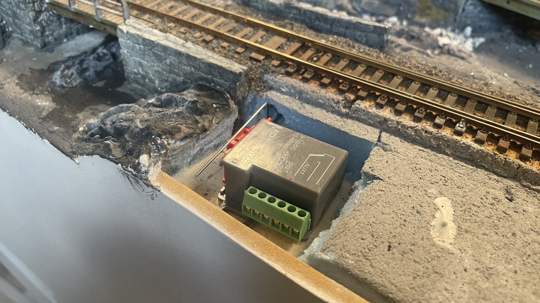

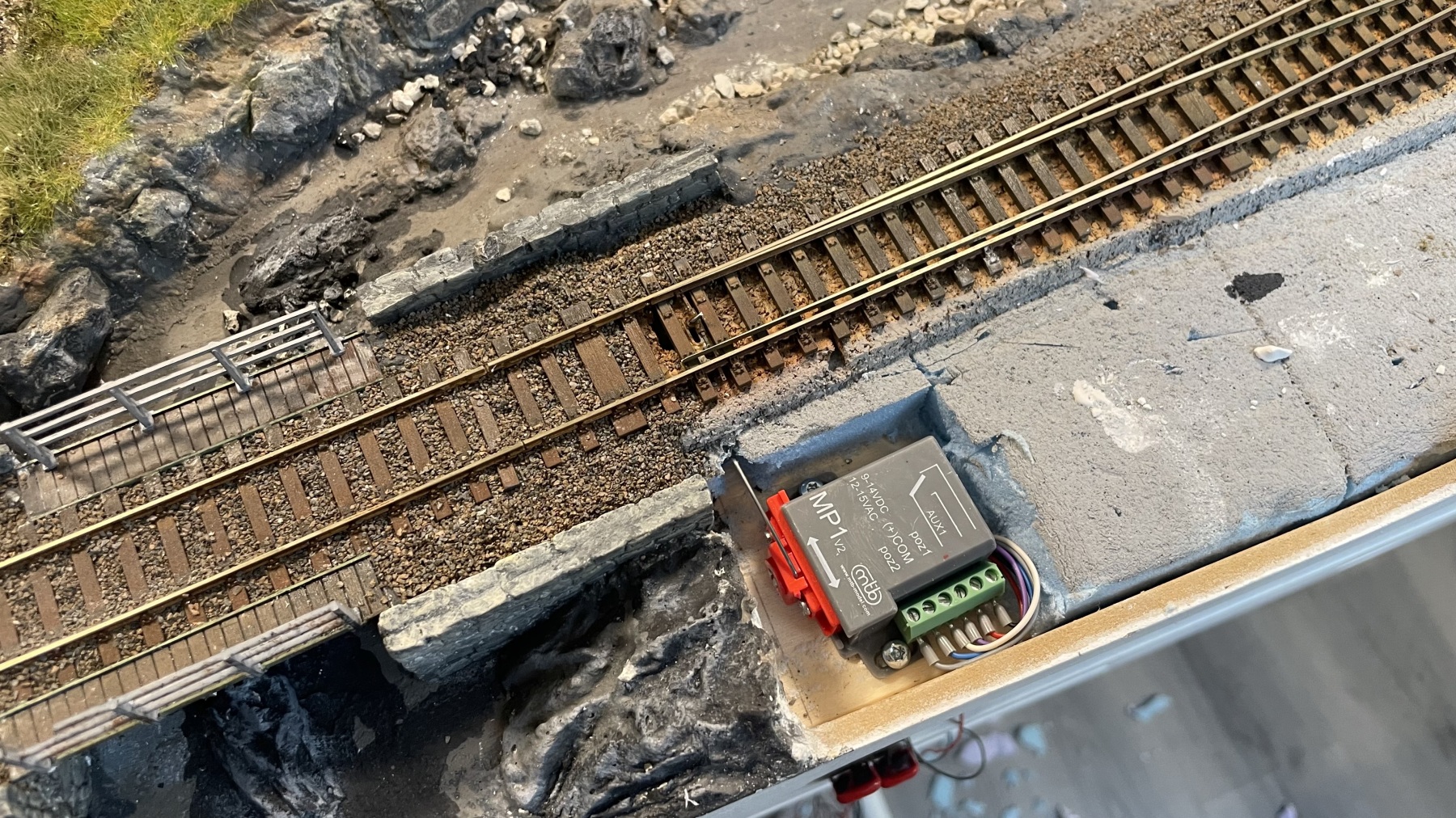

« Reactie #3595 Gepost op: 30 November 2025, 15:51:58 »
En meteen maar even door met de kleine klusjes die nog gedaan moesten worden. Heb nog 4 wissels in de baan liggen die nog geen aandrijving hebben.
Vandaag 1e van aandrijving voorzien en meteen weggewerkt in het landschap.
Meteen maar antwoord op de vraag geven: ja, mocht de aandrijving de geest geven moet ik een klein stukje scenery slopen maar dat is leuker om te doen dan proberen om deze aandrijving onder de baan te krijgen.  ;D

« Reactie #3596 Gepost op: 30 November 2025, 16:10:43 »
 Moedig om dat zo te doen Frank.
Ik zou het altijd zo maken dat ik er weer bij kon zonder breek werk.

« Reactie #3597 Gepost op: 30 November 2025, 16:49:32 »
Valt wel mee Dirk Jan.
Als het gebeurt moet ik klein stukje landschap weghalen maar daarna kan ik heel makkelijk bij de aandrijving. En stukje landschap maken vindt ik veel leuker dan me in allerhande bochten te moeten wringen om een aandrijving onder de baan te vervangen.  ;D

« Reactie #3598 Gepost op: 30 November 2025, 19:55:26 »
Deze gok valt inderdaad wel te nemen. deze is goed bereikbaar.
Weer fraai werk (y)

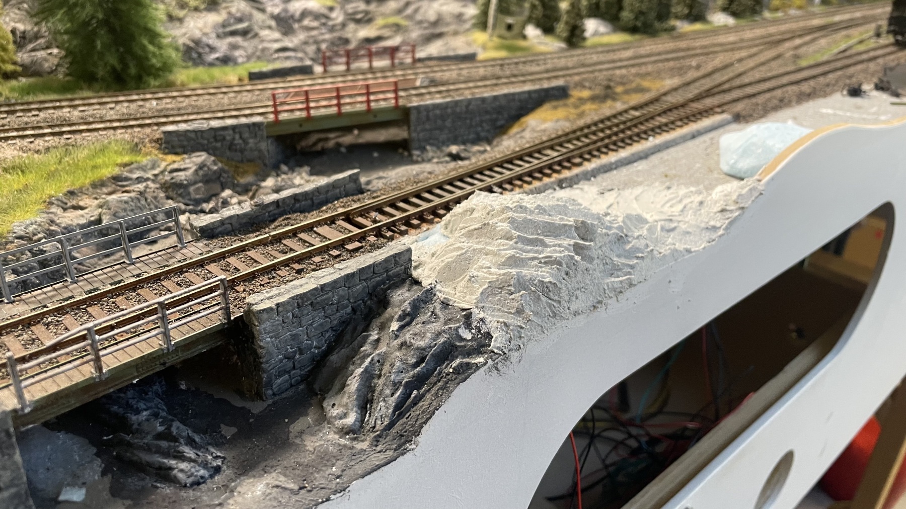

« Reactie #3599 Gepost op: 03 December 2025, 21:17:01 »
Bedankt Geert.
Nog even snel wat Mifoshape langs de rand van de baan boetseren.
Blijft mooi spul
