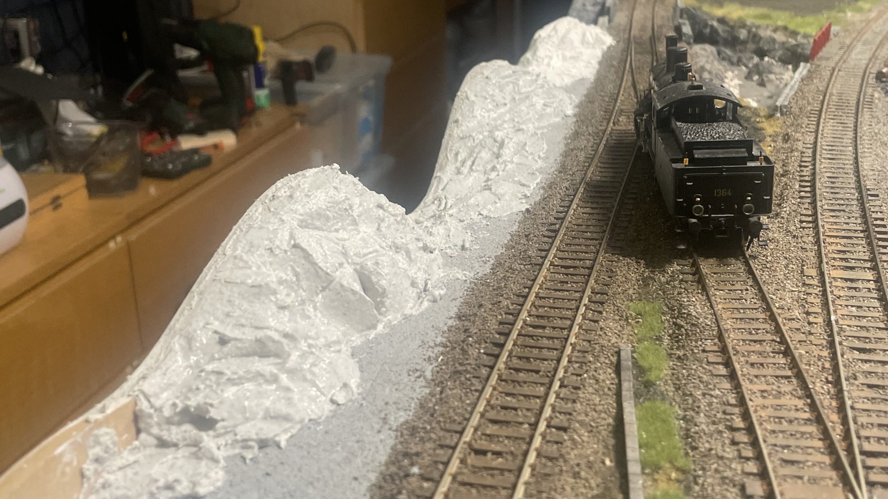

Recent wat haperende treinen (langere tijd stil gestaan).. op zich snel op te lossen maar liep er weer tegen aan dat een van de schaduwstations lastig te bereiken is. Ik heb ca 15 cm ruimte naar eerste niveau (dat voor grootste deel boven dit schaduwstation ligt) maar door de hellingbaan die er voor langs loopt belemmert de toegang.
Eigenlijk enige ontwerpfout in de baan. Maar omdat op deze plaats toch de bak zit waar de centrale, boosters en voedingen in liggen kan ontspoord materieel hier nooit echt ver vallen en daarom de randbeveiliging er hier maar afgehaald. Kan ik er weer met mijn arm door heen om eventueel vaststaande trein een zetje te geven of de sporen met de hand te poetsen.
Voor en na:
[/[url=https://images.beneluxspoor.net/bnls_2025/IMG-0376-692b18d09e0ae.jpg]
Nu weer verder bouwen
« Laatst bewerkt op: 29 November 2025, 17:38:38 door Frank 123 »

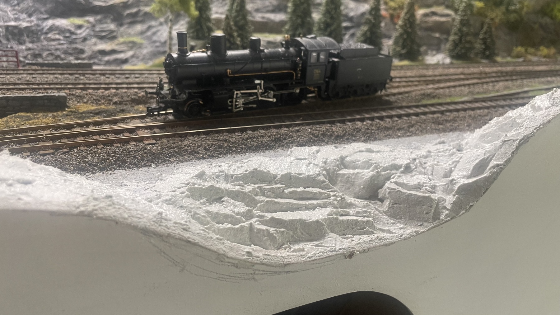

Nog even snel wat Mifoshape langs de rand van de baan boetseren.
Blijft mooi spul
