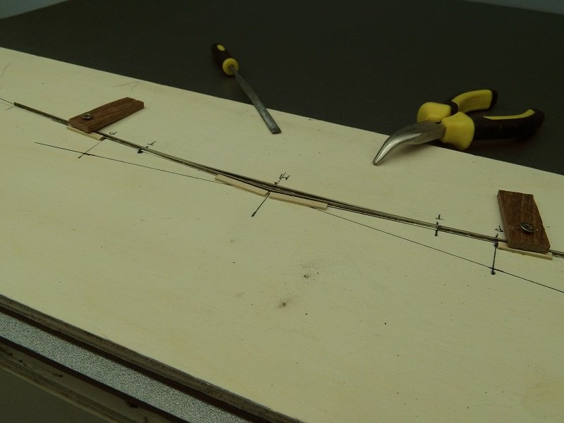

« Reactie #182 Gepost op: 27 October 2018, 14:04:46 »
Sinds deze foto is er weinig meer gebouwd:
Twee maanden niets aan gedaan wegens andere activiteiten. Toen ik de zaak nog eens kritisch bekeek vond ik het toch niet helemaal geslaagd. In het midden zouden een paar dwarsliggers van printplaat moeten liggen om op de kruispunten van de rails de zaak mooi te kunnen vastleggen. Verder waren de dwarsliggers te onregelmatig van breedte en te slordig gelegd. En op de plek waar de tongpunten komen had er iets meer ruimte moeten zijn voor de aandrijfstangen.
Dat moet dus beter. Alleen de dwarsliggers er af peuteren levert putten op in de dempingslaag. Daarom een  rigoreus besluit genomen: de beitel er onder en alles er af gestoken tot op het kale hout.
Nog geen foto want ik denk dat niemand geïnteresseerd is in een plaatje van een plaatje multiplex.
Dat komt wel als er nieuwe dwarsliggers op liggen.
  • Berichten: 7562
Re: Uit en Thuis, de bouw
« Reactie #183 Gepost op: 27 October 2018, 14:12:46 »
Ik vind het wel meevallen allemaal. Maar ja, oog van de meester hé.
 (y)
Ronald Visser
  • Berichten: 27283
    • Pagina van klaas
« Reactie #184 Gepost op: 27 October 2018, 14:25:26 »
Op de foto ziet het er wel acceptabel uit. Maar in werkelijkheid vond ik het slordiger dan ik van mezelf gewend ben.  ;)
Hoe dan ook, gewoon opnieuw beginnen want wat op de foto te zien is bestaat niet meer.
  • Berichten: 9353
« Reactie #185 Gepost op: 27 October 2018, 15:41:33 »
Bij mij is het precies andersom: de foto is eerlijker dan ikzelf.....
Het besluit overigens wel eender: niet tevreden = overnieuw.
  • Berichten: 27283

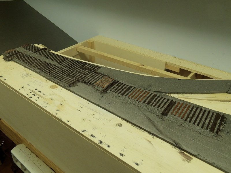

« Reactie #186 Gepost op: 02 November 2018, 21:54:01 »
Na de sloop volgt de wederopbouw:
Behalve voor het Engels wissel heb ik gelijk maar het hout voor de aansluitende wissels in de hoofdbaan gelegd. De lichtgekleurde dwarsliggers zijn strookjes printplaat. Daarop worden de kritieke punten van het Engels wissel straks vastgesoldeerd.
En meteen ook maar ballast gestrooid en gelijmd want dat is bij wissels een crime als de spoorstaven er al liggen.
De witte lijmwaas is al weggetrokken, maar het is nog niet droog. Dus eerst maar een dagje wachten voordat ik verder ga bouwen.
