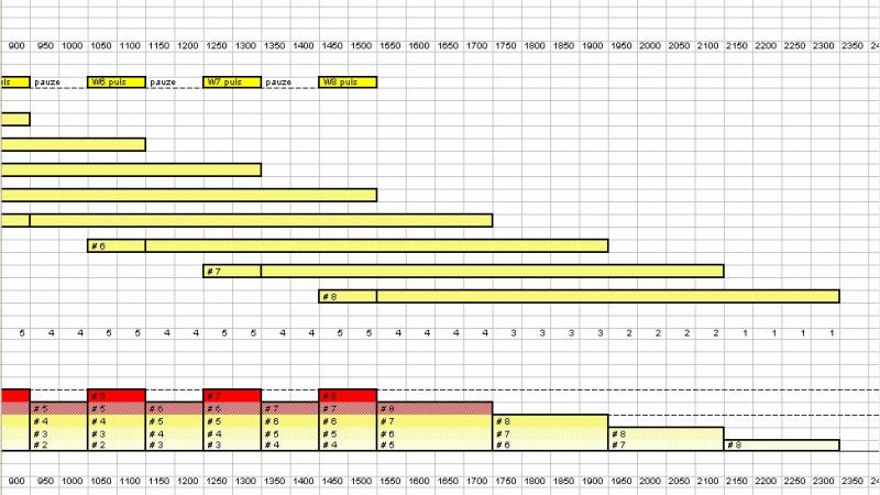

Hallo allemaal,
Mogelijk is het niet voor iedereen duidelijk wat de oorzaak zou kunnen zijn van het "in de stress kunnen raken" van wisseldecoders zoals de DR4018 bij gebruik van treinbesturingssoftware. Daarom heb ik in vervolg op de visualisatie van Erik (met dank!) nog een aantal voorbeelden uitgewerkt, waarbij tevens wordt aangegeven hoe deze "stress"-situatie eenvoudig kan worden voorkomen.
Ik hoop niet dat Erik het mij kwalijk neemt dat ik in mijn voorbeelden uitga van zijn praktijkvoorbeeld. Zijn situatie is namelijk kenmerkend voor het mogelijk optreden van overbelasting van wisseldecoders, waarbij zelfs piekbelastingen van meer dan 5 Ampère mogelijk zijn op één wisseldecoder: een aanslag op de decoder, een aanslag op de bedrading ernaar toe en een aanslag op de voedingstrafo of DCC-spanning/capaciteit als die als voeding gebruikt wordt.
Ik weet dat ik in mijn voorbeelden een "worstcase-situatie" zal schetsen, maar die blijken in de praktijk dus toch op te kunnen treden, zonder dat iemand zich er direct van bewust is.
Mijn uitgangspunten zijn de door Erik onder zijn reactie #95 gemelde situatie:
   - Ongeveer 35 Märklin 2100/2200 K wissels, waarvan een aantal gekoppeld
   - Het grootste gedeelte daarvan heeft geen eindafschakeling
   - Het stroomverbruik van een wisselspoel is 1 Ampère (aanname, kan ook best veel meer zijn)
   - Alle wissels worden geschakeld via 5 stuks DR4018 (dus 8 per DR4018)
   - Erik maakt gebruik van treinbesturingssoftware (in zijn geval Koploper, maar dat mag bijv. ook i-Train zijn)
   - Erik schakelt rijwegen via de treinbesturingssoftware.
In mijn voorbeelden ga ik verder uit van de "worstcase-situatie" dat de standaard "puls"-tijd van de DR4018 (800 mSec) pas ingaat aan het einde van de bekrachtigingstijd van de centrale/treinbesturingssoftware. Bij treinbesturingssoftware die de aansturing anders regelt zou de pulstijd mogelijk niet steeds opnieuw getriggerd worden tot aan het einde van de bekrachtigingstijd, waardoor de totale bekrachtiging van de wissel zo'n 100 mSec korter zou zijn.
In de voorbeelden wordt de belasting weergegeven voor een DR4018 met 8 enkelvoudige wissels, die door een rijwegschakeling allemaal opeenvolgend geschakeld worden. Het effect van gekoppelde wissels zou de belasting dus nog extra verhogen.
Voor mijn eerste voorbeeld heb ik de onderstaande instellingen gebruikt:
   - Bekrachtigingstijd wissel (via treinbesturingssoftware) 100 mSec
   - Pauze/Wachttijd tussen het schakelen (via treinbesturingssoftware) 200 mSec
   - Pulstijd DR4018 (default via CV238 t/m CV253 = 128)  800 mSec
Opeenvolgend schakelen van wissel 1 t/m wissel 8 op de DR4018 levert het volgende belastingsoverzicht op:
Bovenin en onderin het overzicht is de tijdslijn weergegeven in stappen van 50 milliseconden (0,050 sec).
In de regel onder de bovenste tijdslijn is de aansturing vanuit de treinbesturingssoftware te zien, per wissel een bekrachtigingspuls van 100 mSec gevolgd door een pauze van 200 mSec.
Vervolgens is de activering van de uitgangen van de DR4018 schematisch in de tijd weergegeven voor wissel 1 t/m 8.
De totale activering van een uitgang duurt dus 900 mSec (bekrachtigingstijd besturingssoftware + pulstijd DR4018). Aangezien de wissels geen eindafschakeling hebben vloeit er dus gedurende deze 900 mSec per wissel ook een stroom van minimaal 1 Ampère. Tevens is te zien hoeveel uitgangen er gedurende de volledige schakelperiode tegelijkertijd actief zijn op de DR4018: met deze instellingen dus maximaal 3.
Tenslotte is onderaan het overzicht de totale belasting op de DR4018 gedurende de volledige schakelperiode zichtbaar. In principe is de maximale belasting van de DR4018 3 Ampère, daarboven wordt de belasting kritisch, zeker als deze langer duurt.
Met de voornoemde instellingen van bekrachtigingstijd, pauzetijd en pulstijd is de belasting van de DR4018 weliswaar hoog (maximaal 3 Ampère gedurende 1,8 seconde) maar niet echt kritisch, tenminste als de wisselspoelen niet meer stroom vragen dan de 1 Ampère waarvan ik ben uitgegaan.
De totale schakeltijd van wissel 1 t/m wissel 8 bedraagt in dit geval ca. 2,2 seconde, zoals we kunnen zien in het vervolg van het belastingsoverzicht:
Stel nu dat we het schakelen van een volledige rijweg (wissels, seinen etc) te lang vinden duren, dan kunnen we de pauze/wachttijd tussen het schakelen bijvoorbeeld verkorten tot 100 mSec. Een volledige rijwegschakeling zal dan sneller tot stand komen.
In het tweede voorbeeld kunnen we de gevolgen zien die dit heeft voor de belasting van de DR4018:
   - Pauze/Wachttijd tussen het schakelen (via treinbesturingssoftware) 100 mSec
De totale belasting op de DR4018 loopt nu op tot 4 Ampère gedurende 1,3 seconde, met zelfs pieken van 5 Ampère, terwijl er gedurende de volledige schakelperiode tegelijkertijd maximaal al 5 wissels actief zijn.
De totale belasting is nu dus eigenlijk al te hoog, ook de voeding en de bedrading naar de POWER moet deze belasting aankunnen.
De totale schakeltijd van wissel 1 t/m wissel 8 bedraagt in dit geval ca. 1,5 seconde, zoals we kunnen zien in het vervolg van het belastingsoverzicht:
Misschien overweegt een "ongeduldige" bediener zelfs een pauze/wachttijd van 50 mSec in te stellen, dan gaat het nog sneller...
In het derde voorbeeld kunnen we de desastreuze gevolgen zien die deze overweging heeft voor de belasting van de DR4018:
   - Pauze/Wachttijd tussen het schakelen (via treinbesturingssoftware) 50 mSec
De totale belasting op de DR4018 loopt nu op tot wel 6 Ampère... Gedurende de volledige schakelperiode zijn er tegelijkertijd zelfs 6 wissels actief...
Ik denk dat de DR4018 dit echt niet meer trekt, nog afgezien of de voeding/bedrading naar de POWER daarvoor berekend is.
Het vervolg van het "over"-belastingoverzicht toont de afloop van deze "aanslag", waarbij de DR4018 ongetwijfeld in de "stress" zal zijn gesprongen: de PROG-MODE, met als gevolg de in deze topic bediscussieerde "herinstelling" van onjuiste wisseladressen:
Houdt dit nu in dat we de pauze/wachttijd van de treinbesturingssoftware bij het gebruik van de DR4018 altijd op 200 mSec moeten laten staan om problemen te voorkomen?
Het antwoord is nee, we kunnen namelijk de "puls"-tijd van de DR4018 veranderen, zoals Karst ook vermeldde in zijn reactie #53. Door deze bijvoorbeeld te verlagen naar 300 mSec is zelfs met een pauze/wachttijd van 50 mSec de DR4018 weer uit de "stress" te halen:
   - Pulstijd DR4018 (via CV238 t/m CV253 = 48300 mSec
De totale belasting op de DR4018 wordt daarmee weer teruggebracht tot acceptabele waardes van zo rond de 3 Ampère, terwijl er maximaal 3 wissels tegelijkertijd actief zijn.
De totale schakeltijd van wissel 1 t/m wissel 8 bedraagt in dit geval ca. 1,2 seconde, zoals we kunnen zien in het vervolg van het belastingsoverzicht:
Ik ben me ervan bewust dat dit een zuiver "theoretische" benadering is, sterk afhankelijk van het stroomverbruik van de gebruikte wissels. Bij sommige wisselspoelen is zelfs een verbruik van boven de 1 Ampère niet uit te sluiten zodat de situatie nog slechter kan zijn dan ik "theoretisch" heb geschetst.
Uiteraard gelden mijn voorbeelden niet voor wissels met eindafschakeling, het stroomverbruik wordt door de eindafschakeling al gestopt zodra de wissel is omgezet, zoals Wim Ros eerder al aangaf zal dit na 50 mSec wel het geval zijn. Aangezien deze tijd al binnen de bekrachtigingstijd van 100 mSec ligt zal het stroomverbruik voor het schakelen van wissel 1 t/m wissel 8, alle met eindafschakeling, dan dus worden beperkt tot het maximale stroomverbruik van slechts één wissel.
Ik hoop dat ik met deze voorbeelden de invloed van schakeltijd (software), wachttijd (software) en pulstijd (DR4018) op de werking van de DR4018 (maar ook op andere wisseldecoders) heb kunnen illustreren.
Ik heb dit verhaal nagelopen op typefouten, maar ben op dit moment even "tekst-blind".  8)
Mochten er storende fouten en of onjuistheden in mijn verhaal staan dan hoor ik dat graag.
Bert

Als ik het goed begrijp kun je het probleem dus eenvoudig omzeilen door de pulstijd van de DR4018 zo kort mogelijk te zetten.
Ik heb ook wel eens zitten meten aan de steltijd van een spoelenaandrijving, en de 50 ms die Wim noemt is heel realistisch. Dus als de besturing al een puls van 100 ms geeft, dan is het eigenlijk niet nodig dat de DR4018 daar nog tijd aan toevoegt.

Klaas,
Wat kan jij snel lezen zeg...  ;D  Ik wou dat ik zo snel schrijven kon...  ;)
Klopt inderdaad, langer dan 300 mSec is in combinatie met treinbesturingssoftware echt niet nodig, zie het citaat van Karst:
De DR schakelt ALTIJD een puls, zoals die door de puls-duur CV's zijn gedefinieerd. Naar mijn ervaring kun je die gerust terugbrengen van 128 (standaardwaarde en ca. 0.8 sec) naar 48 ( = 0.3 sec) of lager, zolang je wissels nog maar goed omgaan. Als rustperiode zou ik persoonlijk niet meer dan 150ms nemen. Bekrachtigingstijd in KL (koploper) kun je prima op 100ms laten staan dan.
Ik denk dat een totale bedieningstijd van 200 mSec voor goede wissels voldoende zou moeten zijn, zodat naast een softwarematige bekrachtigingstijd van 100 mSec een DR4018-puls van 100 mSec (CV-waarde 16) voldoende moet zijn.
Ik heb echter van Karst en Wim Ros begrepen dat Koploper de wissel eenmalig activeert aan het begin van de bekrachtigingstijd en afsluit met een deactivatie aan het eind van de bekrachtigingstijd. Deze deactivatie van de wisselbekrachtiging levert geen hernieuwde activatie van de timer van de DR4018-pulstijd op. Een te korte DR4018-pulstijd zou dan dus toch kritisch kunnen worden.
Ter toelichting nog even een citaat van Karst:
Verschillende centrales werken hier verschillend ;) ( omdat er niet echt een spec is... )
De Maus stuurt zolang je een wisselknop ingedrukt houdt z.g. 'Energize' packets, die de decoder  'dwingen' hun uitgang te bekrachtigen. Als je de knop los laat, stuurt de Maus een 'de-energize'. Bij heel kort indrukken, krijg je dan mogelijk een heel korte puls, die de decoder dan verlengt ( en idd de observatie dat de decoder zijn pulstijd 'start' is op het moment dat er 'de-energize' ontvangen wordt is bijna correct. De decoder herstart de puls bij elke 'energize', omdat de 'de-energize' slechts 1 maal gestuurd wordt is hiervoor gekozen om zodoende  zeker te zijn dat een uitgang niet onder spanning blijft staan)
Verschillende besturingspakketten en of handregelaars sturen helemaal geen 'de-energize' pakketten... Koploper doet dat wel, een Daisy handregelaar b.v. niet.
Intelliboxen doen het weer anders. Die sturen gedurende de in de IB ingestelde tijd 'energize' pakketten, ongeacht hoelang een knop ingedrukt wordt. En ook weer gevolgd door slechts 1 de-energize pakket.  Dit laatste doet ook de CS-2.
Zo zie je maar dat e.e.a. heel erg afhankelijk is van het gebruikte digtaal systeem, je (hand)regelaar, de aansturende software.... etc. etc. ;)
Niet per se zo kort mogelijk, maar korter dan de pulstijd die het besturingsprogramma of de centrale aanhoudt.  Dan voorkom je dat meer dan één wissel tegelijk wordt aangesproken en de voeding wordt overbelast. Het probleem is ook weg als je de pulstijd in bijvoorbeeld Koploper ook op 800 ms zet, alleen wordt het schakelen van een rijweg dan zo'n traag gebeuren. De pulstijd van de 4018 terugbrengen is dan handiger.
Vervolgens moet de externe voeding één wisselspoel kunnen voeden en sommige spoelen verbruiken nogal wat. Vandaar die voeding van 2 of 3 A en het advies voldoende dikke draden te gebruiken.
Gecombineerd zorgt het ervoor dat de voeding niet kan worden overbelast,  de spanning niet inzakt en de 4018 zijn adres niet vergeet. Want laten we niet vergeten dat die overspannen reactie van de 4018 wel typisch blijft.  ;D
Wat ik me wel afvraag. Hebben alle decoders een eigen al of niet instelbare pulstijd? Of laten oudere decoders dat over aan de centrale?

De ESU Switch Pilot V2.0 (51820) heeft ook een instelbare pulstijd. Die kan ingesteld worden via CV3 t/m CV6.
     0 =   Puls zolang "het knopje" ingedrukt wordt (dus wordt aan de centrale/software overgelaten)
     1 =   Puls voor Peco wisselspoelen (vermindert de gevoeligheid van de interne "overbelastings-beveiliging")
Een waarde varierend van 2 t/m 31 geeft een veelvoud van 65 mSec aan:
     2 =   130 mSec
     3 =   195 mSec
          enz...
   31 = 2015 mSec
Default is de waarde 8 dus een pulstijd 520 mSec...
Althans, zo lees ik het in de gebruikershandleiding....
Dus eigenlijk ben ik bij mijn voorbeelden onder #109 zonder eindafschakeling nog aan de voorzichtige kant gebleven?
Bert

Dat snap ik, want dat is ook een moderne multifunctionele decoder. De oudere zuivere wisseldecoders hoeven alleen maar de pulstijd van de centrale/programma uit te voeten.

Henk,
Dus ook deze moderne multifunctionele decoder heeft standaard een (aanvullende?) pulstijd van 520 mSec....
Ik zou echt niet weten of deze aanvullende pulstijd direct wordt beëindigd zodra na 100 mSec (software)bekrachtigingstijd een "de-energize" ontvangen wordt.
Verder lees ik het volgende in de handleiding van de ESU 51820:
    • 4 Ausgänge mit zwei Transistoren, je mit 1,5A Dauer, 2,0A Spitze (20 Sekunden) belastbar.
    • Gesamtbelastbarkeit des Bausteins: 2,0A Dauer, 3,0A Spitze (20 Sekunden)
    • Ausgänge gegen Überlast und Kurzschluss geschützt.
    • Schaltdauer jedes Ausgangs von 0,06 s bis 2,00 s oder Dauerbetrieb einstellbar.
       Optional Blinklichtbetrieb und „Zoom“-Effekt für Beleuchtungseffekte.
Wat de gevolgen zijn bij overbelasting staat niet vermeld....
De oudere 51800 ESU Switch Pilot (uit 2008) had overigens al dezelfde specificaties/mogelijkheden.
Bert

Wat de Intellibox doet is het volgende
Die stuurt een wissel met een puls duur van 100ms en max. 3000ms. Of zolang tot hij het commando uit ontvangt voor het verstrijken van de max. tijd.
Dat gebeurt als de gebruiker op de knop drukt en deze vast houd langer dan 3000ms of eerder als deze hem voor die tijd loslaat.
Wordt het door koploper gestuurd, dan is de schakel opdracht uit als de tijd in koploper verstreken is. zeg na 200ms.

Ja, dat gaat over de verhoudingen tussen de IB en een programma als Koploper bij het bepalen van de pulsduur. Maar even voor mijn begrip Wim, welke rol speelt de decoder?
Is het dan zo dat een rechtoe rechtaan pulsdecoder als de Viessmann 5212 geen eigen pulstijd hanteert en gewoon de pulsduur van de centrale of Koploper uitvoert?
Terwijl een multifunctionele decoder als de 4018 of de Switchpilot ook nog een eigen pulsinstelling moet hebben. En als die pulstijd ingesteld is op 800 ms dan wordt het na het schakelcommando van de centrale ook 800 ms, wat de centarale verder ook roept?

Yep,
als je de DCC specs's strikt volgt, is er een in- en uitschakel packet. Dus theoretisch bepaalt dan de centrale/stuurprogramma de pulslengte.
Hoe de ESU het doet, weet ik niet, maar de DR4018 maakt zijn eigen puls NA het laatst ontvangen packet ( in- of uitschakel ). Daarom kun je iigv een besturingsprogramma als Koploper of iTrain daar de pulslengte bepalen en die in de DR4018 minimaal zetten. Om de uitgang aan te houden hoef je met de DR4018 pulsduur alleen maar de 'pauzes' tussen de in-packets die van de centrale gestuurd worden te overbruggen.

Okay, dus als je de pulstijd van de 4018 op minimaal zet, dan wordt de pulstijd door de centrale/programma bepaald, net als bij de Viessmann decoders. Het is dus wel zo dat je de pulstijd van centrale/programma en die van de 4018 moet optellen?
Nou ja, als ik vanaf nul decoders voor mijn spoelenaandrijvingen moest aanschaffen, dan wist ik het wel. Mijn Viessmann decoders zijn per wissel vier keer duurder dan de 4018. Met de juiste instellingen en de juiste voeding functioneert de 4018 prima. Moet je misschien hooguit nog een keer naar de gebruiksaanwijzing kijken Karst.
