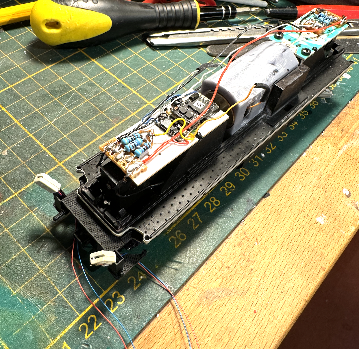

Waar ik nu mee bezig ben: micromotor.nl motortje in een roco 290 stoppen. Zo'n motor zit al in o.a. een oude 215 en dan is het bij lage snelheid net niet helemaal perfect. Mijn vermoeden: de speling in het oude mechanisme. Dus ik was benieuwd naar micromotor in combi met een "nieuwe" roco van 20 jaar oud ofzo.
Eerste test met de draadjes die er nog uit steken:
https://www.youtube.com/watch?v=Xfds0v0IwaY
. Zie de tekst bij de video, ik heb CV9=1 en CV 61=40 gedaan, dat is alles. Het ding kruipt geweldig!

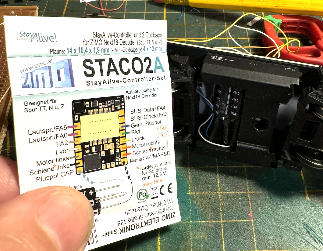

Het blokje-met-draadjes waar ik de decoder in heb geprikt is een "staco 2A" van zimo. Een connector-ding-met-draadjes (wat toch best wel handig is) èn met een stay-alive-condensator/controller:
Twee goldcap condensatoren zitten erbij. Ik heb ze onder de dieseltank gelijmd. Mijn eerdere poging met een esu powerpack resulteerde in rook. Deze tweede poging is wel gelukt. Wat een verschil! Ik had expres het tweede draaistel nog niet electrisch aangesloten, dus de stroomafname was belabberd. Maar met de condensatoren rijdt 'ie gewoon door. Er is wel een licht hikje merkbaar, maar hij blijft gewoon rijden. Lekker.
Weer een experiment geslaagd bij dit proefkonijn.
In principe
ben ik van plan om de meeste loks niet van zo'n installatie te voorzien. Het is toch weer twee tientjes extra. De stroomafname moet normaliter goed genoeg zijn en de rails schoon genoeg. Meestal is dat bij mij ook het geval. Uitgerekend m'n sound-50'er wil nog wel eens haperen, maar daar kan ik nog wat verbeteringen aan doorvoeren. Oh, en de fleischmann draaischijf met z'n messing rails is een notoir probleempunt. Morgen komt een peco draaischijfbouwpakket zonder verdere aandrijving binnen, daar ga ik dan een tijdje mee piekeren of dat de fleischmann gaat vervangen...
Maar ik moet toegeven dat de rangeerder in mij wel gecharmeerd is van een extra garantie op foutloze stroomafname die zo'n "staco" biedt...

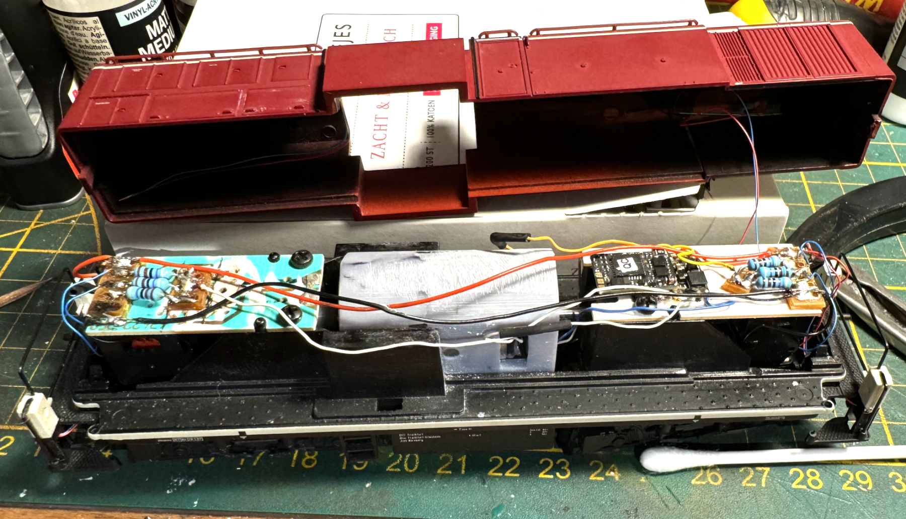

Het duurt best een tijd voordat je zo'n lok helemaal hebt omgebouwd als je de verlichting op ledjes om moet bouwen... Het valt me tegen. Ik heb ook minder ruimte in de lok dan ik in eerste instantie dacht. Voor m'n gevoel klemt de decoder + die "staco2" die eronder zit toch nèt onder de kap. Of het is iets anders, maar daar lijkt het op. Dat kan ik wel oplossen door... straks de kap aan een kant vast te lijmen. Anders zit er een spleetje. Maaar ja, dat wil je niet. Nou goed, dat moet dan misschien maar. Ik heb wat weg proberen te vijlen in de kap, maar ging toen bijna door de kap heen. Enfin, dit is de situatie toen ik begon met de ledjes:

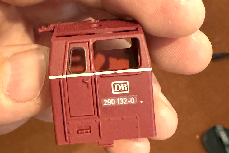

Ondertussen was het A4tje met decals binnengekomen. Ik heb de versie met purpurrode achtergrondkleur genomen omdat ik anders de opschriften zou moeten verwijderen. Nou, het valt me niet tegen. Stukken beter dan m'n eigen miserabele decal-poging. Met een beetje weathering zal het goed genoeg zijn. Misschien ga ik bij een andere lok wel eerst naar het verwijderen van de opschriften kijken, dan kan ik de versie met puur alleen de cijfers gebruiken:
De drukkwaliteit is prima! Ik vroeg me alleen na afloop wel af of ik nou de goede kleur voor de cijfers heb genomen. Het klopt in ieder geval prima met het DB logo dat er al op zat, dus de indruk is wat mij betreft goed. Alleen las ik recent ergens dat de opschriften rond 1970 eigenlijk wat grijzig zouden moeten zijn i.p.v. RAL 9010 cremewit. Op het moment ben ik tevreden qua uiterlijk, maar ik wil eigenlijk wel weten hoe het nou zit
Terug naar de draadjes. Ik wilde oorspronkelijk iets met een stekkertje vrutten om de kap en het onderstel makkelijk scheidbaar te houden, maar gezien het ruimteprobleem heb ik daar maar van af gezien. Dus rechtstreeks wat draadjes gelegd:

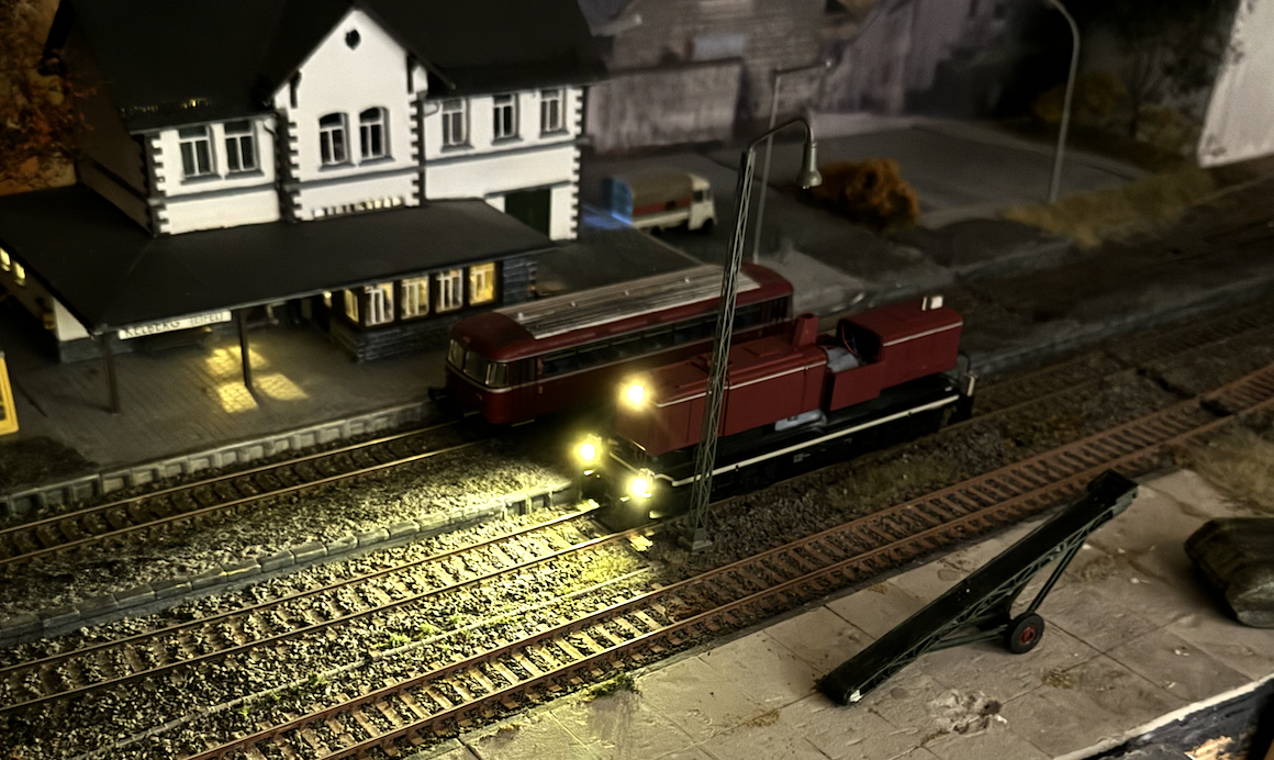

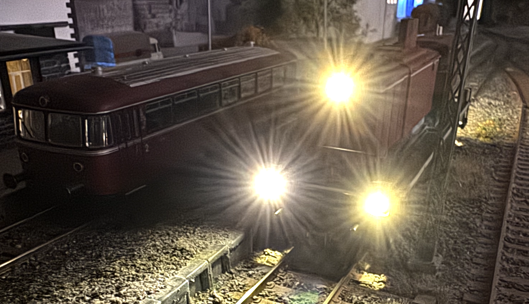

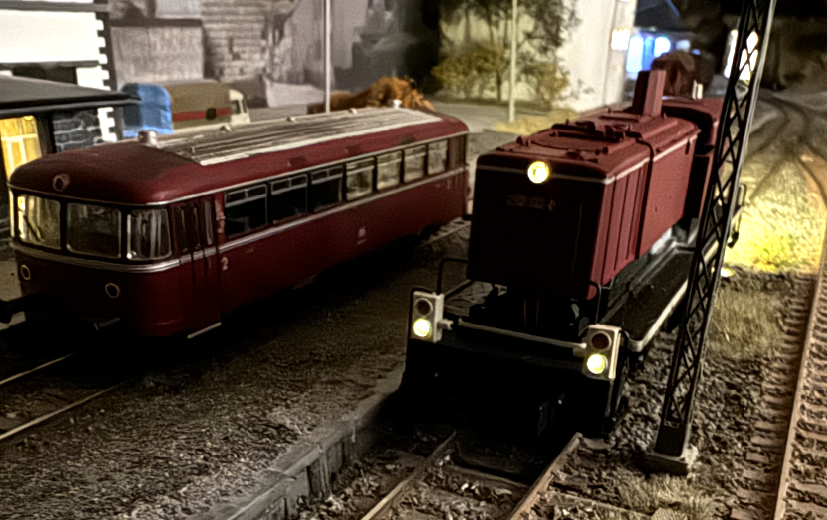

Nou, het werkt allemaal! Ik heb per ledje een volgens mij ruime 4k7 weerstand gebruikt, maar nog steeds zal ik de helderheid in de decoder flink omlaag moeten schoeven. Wat een bak licht!
Maar,
ik zag wat raars
. Hieronder twee opnames. De eerste met de lichten aan, de tweede met de lichten uit:
Krijg nou de .... Als de verlichting uitgeschakeld is branden ze toch een klein beetje? Huh wat? Dat was me eerder nog niet opgevallen, maar toen had ik de baanverlichting ook nog vol aan staan. Misschien wat het ook al zo voordat ik de twee bovenste lampen aansloot. Misschien komt het omdat ik zonet iets verkeerd heb gedaan. Maar wat?
Ik moet toegeven dat ik de blauwe draad niet heb gebruikt maar het zwikkie op de rode draad heb aangesloten. Doe ik bijna bij elke loc, werkt ook prima. En het zou ook volgens mij theoretisch niet dit probleem kunnen veroorzaken, want als er geen spanning op wit/geel staat horen de lampen uit te zijn, waar de andere pool ook aan hangt.
Een ander mogelijk aandachtspunt: er zit dus een zimo "staco2" keep-alive ding aan. Alle aansluitingen vanaf de decoder lopen via de staco2 omdat het tegelijkertijd een next18-inplugding is. Kan die staco2 iets veroorzaken? Is er een andere logische oorzaak? Ik zit met verbazing naar m'n lok te kijken. Hulp welkom

Verlichting altijd uit laten dus
geen idee, maar leuk project!
De groeten! Vincent
Arlbergbahn...?
Bf Kibronn
Team forummoderators
Berichten: 7750
Forummoderator
Re: EifelBurgenBahn
Reactie #5204 Gepost op:
22 May 2024, 00:07:53 »
Maar dan heb ik altijd (zachte) rangeerverlichting ("doppel-A")! Dat is
total nicht erlaubt
bij een reguliere treinbeweging! Aargh! Dan krijg ik op m'n donder van m'n eigen preiser-stationschef...
