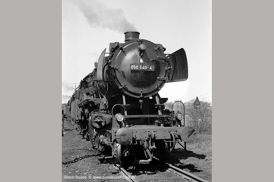

Zijn 1:1 wel prominent naar binnen gebogen, maar afmetingen/buigradius rand op roco model is een stuk forser.

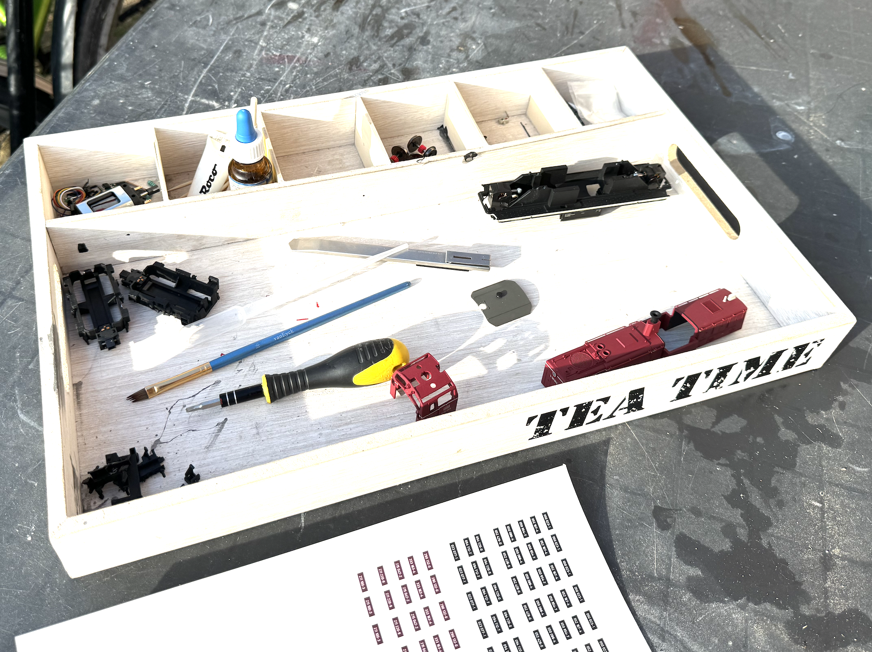

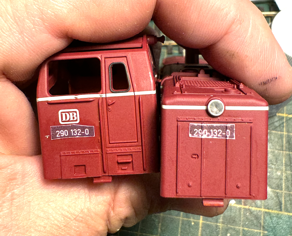

Ondertussen ben ik aan het volgende project begonnen. Een roco 290 waarvan de vorige eigenaar al begonnen was om de verlichting op kleine ledjes om te bouwen, maar er niet aan toe kwam om het af te maken. Ik heb deze lok als volgende slachtoffer nu op de slachtbank gelegd omdat ik ervaring op wil doen met die kleine rotledjes en hoe je die op een bruikbare manier inbouwt. Binnenkort zal er een roco railbus aan moeten geloven en daarvan is de verlichting standaard niet perfect. Ik weet nog niet of ik dat ga negeren (ik vind de kleur van de verlichting-met-gloeilampjes namelijk best aardig voor de reguliere rijtuigverlichting), maar als ik het niet ga negeren zal ik met ledjes aan de slag moeten. En voor de 50'er-met-maar-twee-voorlampen moet ik zowieso aan de slag.
Enfin, op de slachtbank ermee en schoonmaken die hap:
Ook maar een testje gedaan met het witte inkjet-decal-papier dat ik jaren geleden heb gekocht. Misschien levert me dat goedkoop bruikbare loknummers op. Eh... vergeet het maar. Ik heb sowieso niet veel ervaring met decals en als ik het gebruik gaat het niet altijd goed, ondanks gebruik van "micro set" en eventueel "micro sol". Maar met zo'n zelf geprint decalvelletje, zelfs met matlak erover, gaat het ook voor mijn doen rampzalig:
Ik ga maar eens een poging wagen via https://www.printmetwit.nl/ . Een net bestand aanleveren lukt me wel. Het èchte werk via https://www.modellbahndecals.de/ kan altijd nog.
Oh, en eerst met wattenstaafje+jif eens kijken of ik de oude nummers kan verwijderen.

Qua decal en witte achtergrond: ze geven bij dat bedrijf aan dat het er netter/strakker uitziet als je wit mee laat printen. Dat zou net lekker kunnen zijn voor die kleine cijfertjes.
Wat ook meespeelt: het is voor mij makkelijker om een goede .png aan te leveren. Wit is gewoon wit op m'n computer en transparant gewoon transparant.
En: ik heb het ook echt nodig dat wit geprint wordt. De nummers voor de rode dieselloks heb ik dubbel uitgevoerd: een keer de purperrode ral 3004 achtergrond met gebroken wit ral 9010 cijfers, plus een keer transparant met alleen de gebroken wit cijfers. Dat gebroken wit moet dus ook echt los geprint worden, dat werkt niet op een witte achtergrond.
Benieuwd of het ergens op lijkt zodra ik het binnenkrijg. Typisch ook iets waarbij je de grootte van de letters niet goed hebt gekozen of het kleurtje net niet goed overkomt of dat je je net hebt vertypt bij een loknummer. Maar als het bruikbaar is dan heb ik voor een klein bedrag toch wel lekker wat gepersonaliseerde loknummers.
(Alleen is het nummer van de 215 dat ik heb gekozen omdat ik er een foto van heb uit Daun, "215 047-2", volgens mij nou net een nummer dat roco laatst ook heeft uitgebracht, maar goed.)
