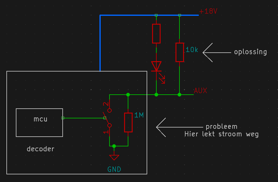

Over die fading LED
Dit is een grote lijn hoe een versterkt AUX uitgang werkt. Hij schakelt tussen 'niks' of 0V / GND toe.
Ik heb hem hier getekend als schakelaar, in feite is het iets van een transistor of mosfet oid. Ik kwam er achter dat die 'schakelaar' in de open stand, toch stiekem wat stroom door liet lekken waardoor ledjes kunnen gaan faden. Dat gebeurt door die 1M weerstand. Ik weet niet wat die waarde precies is, maar maakt niet uit.
De oplossing was om de aux draad omhoog te pullen naar de 18V / blauwe draad.
