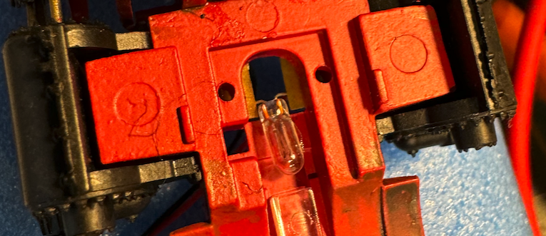

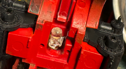

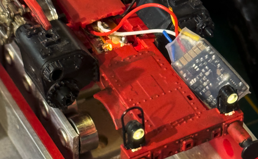

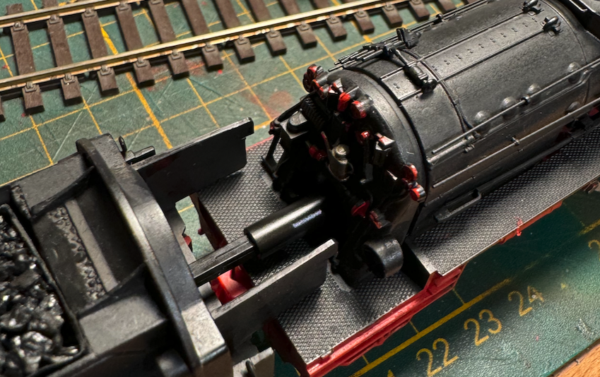

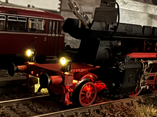

Ok... het kleine gloeilampje is dus het probleem:
Ik heb nog wat met een weerstandje geëxperimenteerd, maar dat werkte op een of andere manier niet. Dan maar een ledje erin:
Het doet het nog ook...:

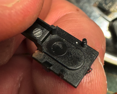

Het afdekplaatje aan de onderkant sloot niet helemaal goed omdat het ledje iets dikker was, dus ik moest van onderstaand onderdeel in het midden wat wegschrapen:

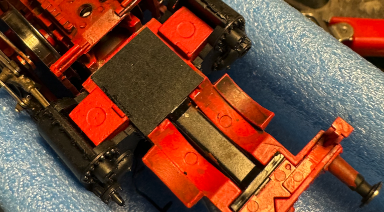

Als je zo'n lok een paar keer uit elkaar haalt en weer vastklikt en weer uit elkaar haalt... dan sluit niet alles even goed aan. Lichtuittreding onder de lok en de koplampen die niet niet helemaal meer lekker vast zitten:
Zwart papiertje aan de onderkant eroverheen geplakt, dat hielp al een boel:
Er is nog een naad onder het oplegding voor de ketel en nog naadjes bij de lampen: die ga ik met wat verf bot oplossen. En de gaatjes in de bufferbalk, daar komen later de remslangen enzo in, dat gaat vanzelf goed komen. Wat niet goed gaat komen maar waar ik nu ook niets meer aan ga doen: het bovenste licht brand stukken minder fel dan de onderste. "Overdag" zie je het zelfs niet. Zucht. Ik vreesde dit al: het licht van zo'n ledje gaat vooral naar voren. En de lichtgeleider van het bovenste licht zit aan de zijkant. Dan had ik dus de hele verlichting op microledjes om moeten bouwen. Ga ik nu niet meer doen, jammer maar helaas:
In het machinistenhuis de verschillende wieltjes en handvaten rood geschilderd. Je zal er wel niks van zien, maar toch:

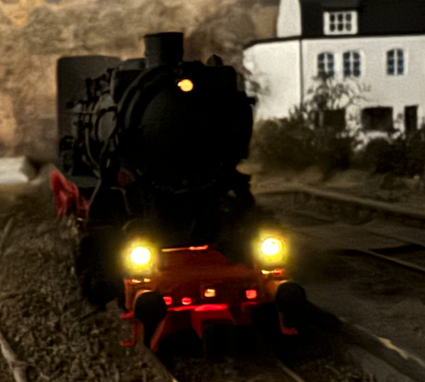

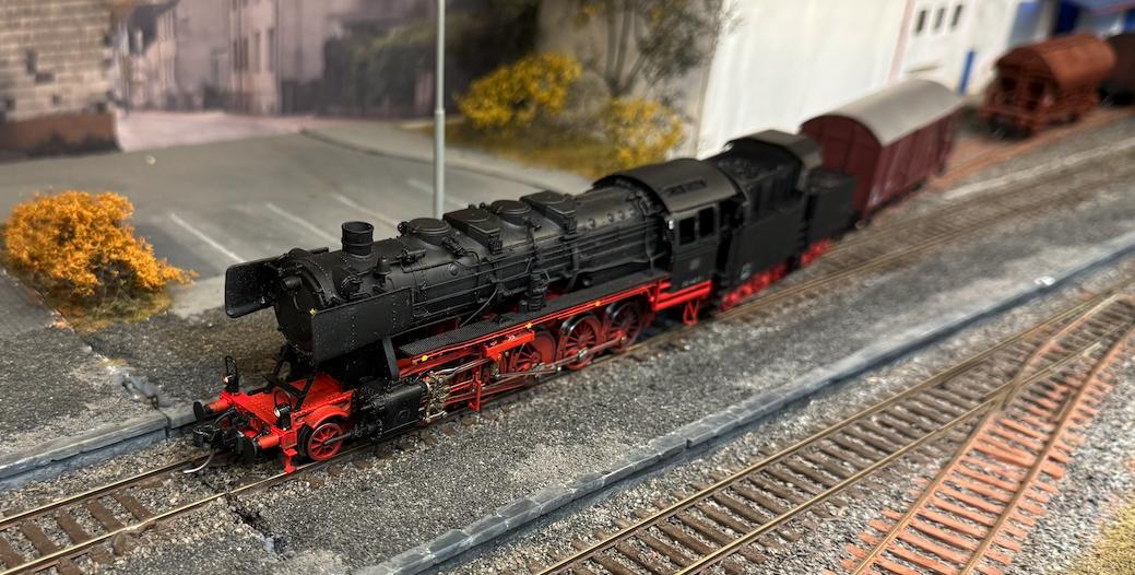

Proefrit inclusief rangeren met de buurtgoederentrein. De lok was redelijk snel goed ingesteld met de train-o-matic decoder. Ik zal het nog eens inventariseren, maar volgens mij was het CV 9=1 ("er zit een soepele faulhaber in"). En CV 61=20 (default is 60), volgens mij is dat de P van de PID regelaar. Dus ietsje zachter regelen en ietsje meer op de motor vertrouwen, tenminste zo vertaal ik het. Hiermee rijdt 'ie lekker en er is maar beperkt wat "gepruttel" te horen bij de laatste standen:

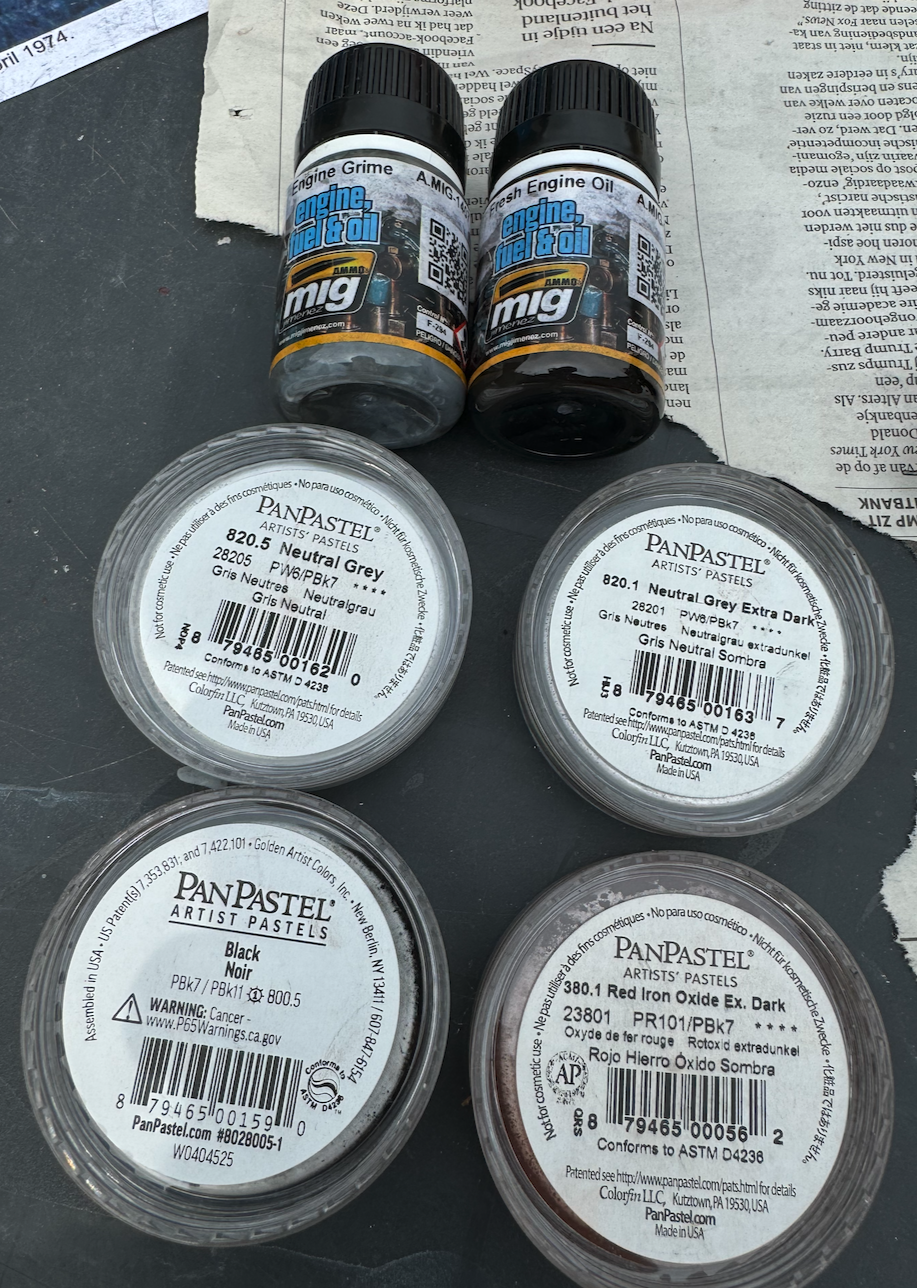

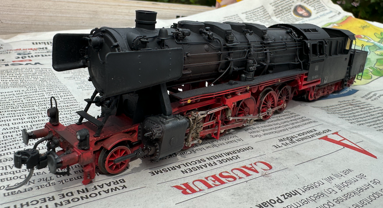

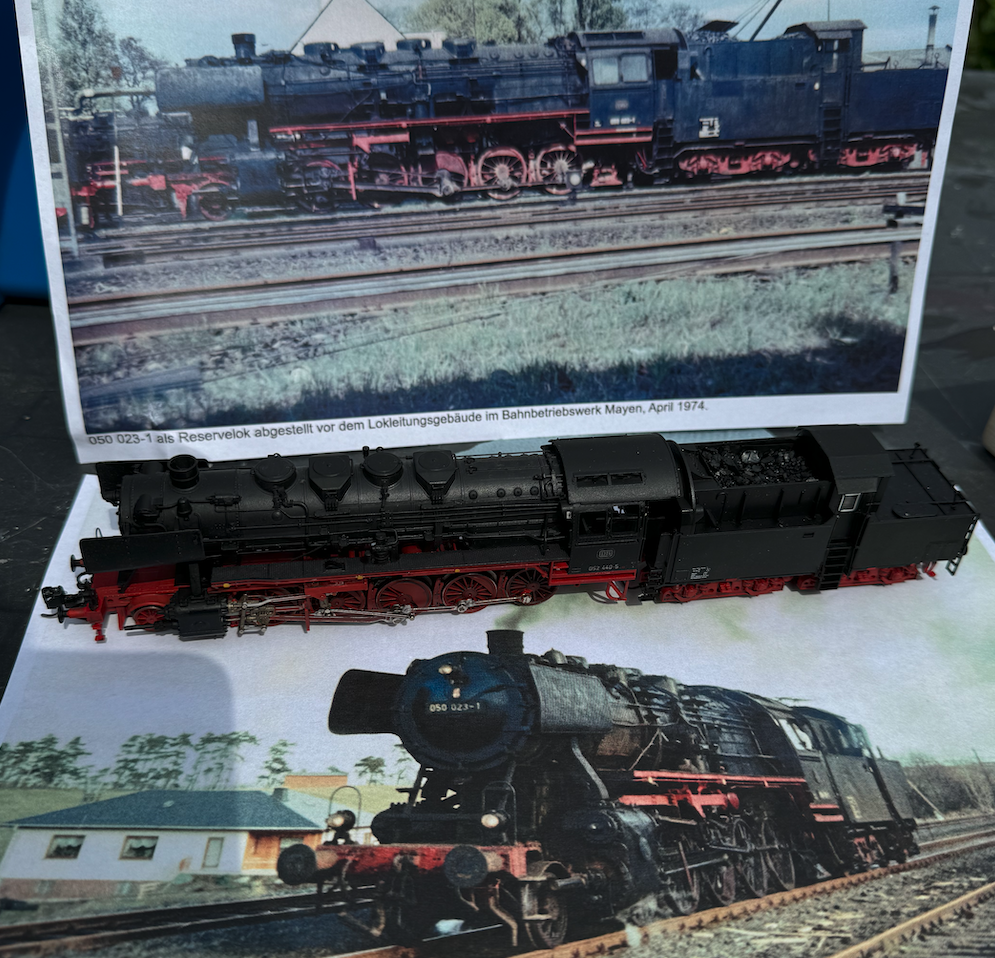

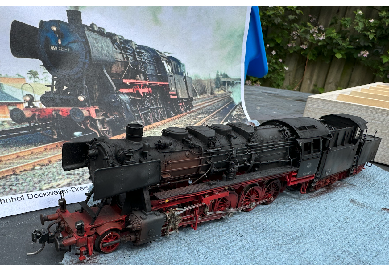

Vanochtend aan het vervuilen geslagen. Twee voorbeeldfoto's uitgeprint:
Ik had er eerder al wat aan geschilderd en er ook al matte lak over gespoten. Dus nu kon ik met "PanPastel" poeders aan de slag. Eerst zwart, daarna her en der grijs om het wat te breken en contrast te veroorzaken. Ook lichtgrijs op leidingen als wat highlight en ook bij de waterkleppen. En een roestbruin gebied linkx op de ketel net na de windleiplaten, dat vond ik opvallen in de onderstaande voorbeeldfoto. Best aardig:
Hier zijn de kleurtjes ter documentatie:
Daarna matte lak erover ter bescherming. Dat dempt de kleuren met zo'n 50%. Hiermee is het eigenlijk een iets subtieler effect geworden dan ik van plan was, maar goed. Ik heb op sommige plekken ook nog wat Mig "fresh engine oil" en "engine grime" opgebracht voor wat glans:

Sjiek hoor  (y) De matte lak heeft de effecten inderdaad wat afgezwakt; drijfwerk kon misschien ook wat donkerder..?
De groeten! Vincent
Arlbergbahn...?
Bf Kibronn
  • Berichten: 3221
  • DB Tijdperk III
Re: EifelBurgenBahn
« Reactie #5164 Gepost op: 10 May 2024, 13:57:32 »
Voor het drijfwerk kun je Track Wash gebruiken. Na ongeveer een half uur bewerken met Thinner for Washes.

Bas: standaard hou ik me met vallejo washes bezig. Nu heb ik bij dit model voor het eerst dus ook wat mig/ak spul gebruikt (die "fresh engine oil" en "machine grime") en dat is mooi spul. Dus... ondanks dat ik niet teveel losse potjes van teveel verschillende merken wil hebben... waarom is die "track wash" van mig/ak specifiek lekker voor de wielen? Of bedoel je voor de drijfstangen? Heb je een voorbeeld ervan in je eigen draadje? Misschien moet ik die AK washes sowieso eens proberen, want 100% tevreden ben ik niet gelijk met vallejo.

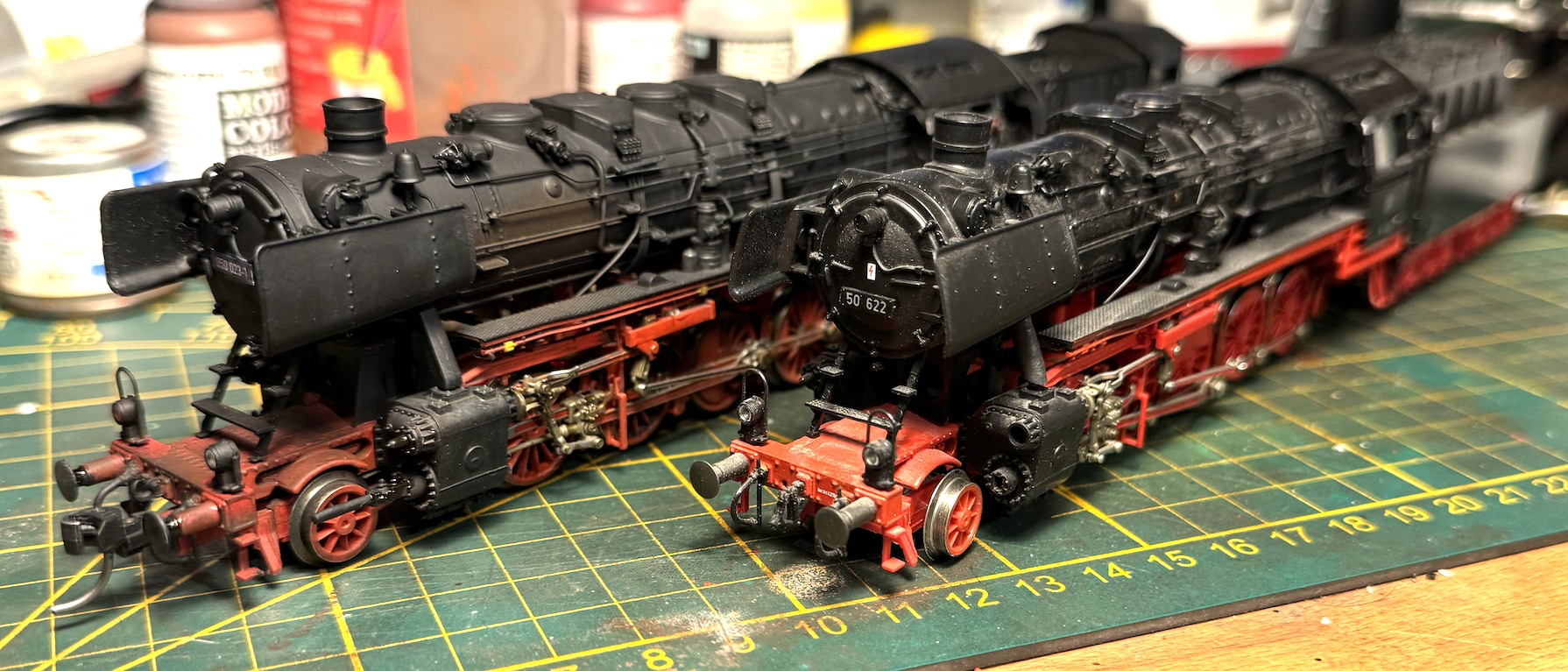

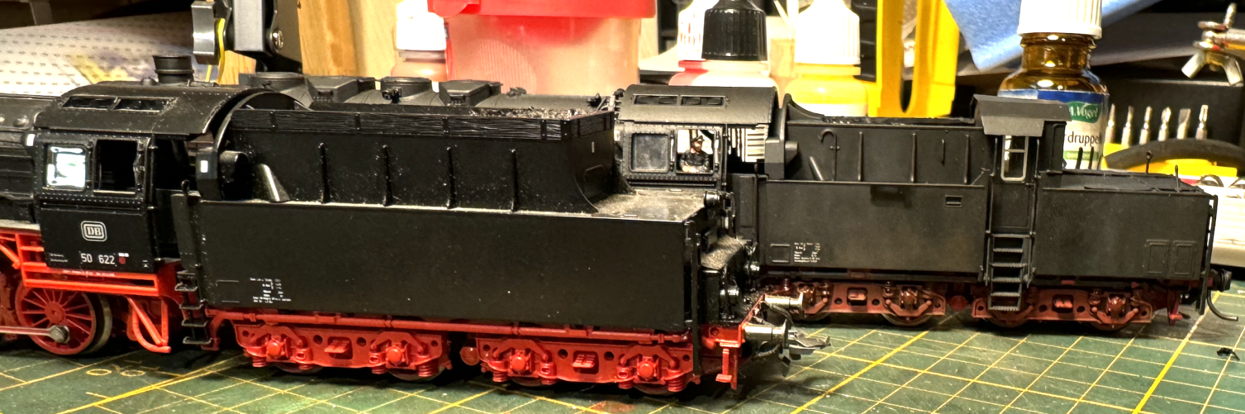

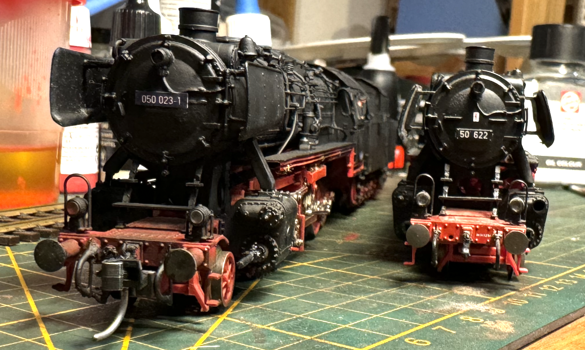

Voor de lol een vergelijking met een niet-verouderde 50'er.
Oh, wat ik ook nog heb aangepast: de stand van de windleiplaten. Die staan nu stukken rechterop. Beetje pootjes rechtbuigen en de onderste pootjes dan wat bijvijlen zodat ze weer in de opening passen, dat is het wel. Dat scheelt een boel qua uiterlijk:
Valer zwart en realistischer rood:
De tender is toch ook wel aardig gelukt. Geen witte-kalkaanslag-orgie zoals je wel eens ziet, maar rustige kleurschakeringen. In ieder geval een stuk realistischer dan puur zwart!

Een van je Umbauwagen mist een buffer, zag ik in je mooie film! En de vervuiling ziet er realistisch uit. Als ik dan het schone exemplaar ziet, voel ik me bijna verplicht om ál mijn materieel enigszins te vervuilen. Dat ziet er niet uit, zo glimmend! Hoewel ‘ie wel een stofbadje heeft gehad, zie ik aan de omloop :).
Ook het rechtzetten van die windleiplaten lijkt realistischer, al weet ik niet zo goed waarom. Op de eerste foto kijken we naar de binnenkant van het rechteroor. Dat lijkt mij nu aan de onderkant te veel naar binnen gebogen.
Je hebt volgens mij al eens een opmerking gemaakt over de stand van die windleiplaten. Hoe zit dat eigenlijk?

Grappig: die schuine stand van de windleitbleche op het roco model was mij niet eerder opgevallen... Misschien omdat ik toch vaak van boven op mijn modellen kijk. Maar inderdaad: voorbeeld lijkt meer op jouw versie :)
PS de subtiele verwering van de tenderwand is trouwens ook geslaagd.
De reden dat ik de enamel washes gebruik is dat het je dan geen problemen krijgt met acrylverf. Vaak spuit ik eerst enkele lagen acrylverf op het model, waarna de afwerking met enamel washes volgt.
Waarom Track Wash voor wielen en drijfstangen? Omdat het een mooie olieachtige vervuiling achterlaat, nadat je met thinner het bijgewerkt hebt. Eigenlijk alles wat rood is op een Duitse stoomlok, krijgt een laag Track Wash.
Roco heeft kennelijk de windleiplaten van een andere lok (44?) hergebruikt waarbij ze wel standaard schuiner staan. Je zal vast wel uitzonderingen hebben gehad, maar bij de 50'ers stonden ze normaliter redelijk vertikaal. Kijk maar naar de verschillende 50'ers deze pagina en dan vooral onderstaande foto met vijf exemplaren naast elkaar met de snuit naar voren:
Dat je vind dat de onderkant iets te prominent naar binnen gebogen lijkt te zijn: daar heb je denk ik gelijk mee, die indruk heb ik ook. Zal wel door hergebruik van de 44-windleiplaten komen die net iets anders gevormd zijn. Ik was oorspronkelijk van plan wat Weinert windleiplaten uit te testen: een setje is voor m'n 50-zonder-windleiplaten, de andere twee setjes zijn helaas het type met een ingebouwde handgreep aan de onderkant, wat volgens punt 16 op de "Bauartunterschiede"-pagina maar op een beperkt aantal loks is toegepast. Ik heb er tussen "mijn" exemplaren nog geen kunnen ontdekken. Zucht.
Ik ben wèl blij met deze eenvoudige ingreep: kleine moeite, groot effect. Net zoiets als de bufferhulsen bij een roco railbus zwart ipv rood te schilderen: hij ziet er gelijk een stuk stoerder uit.
