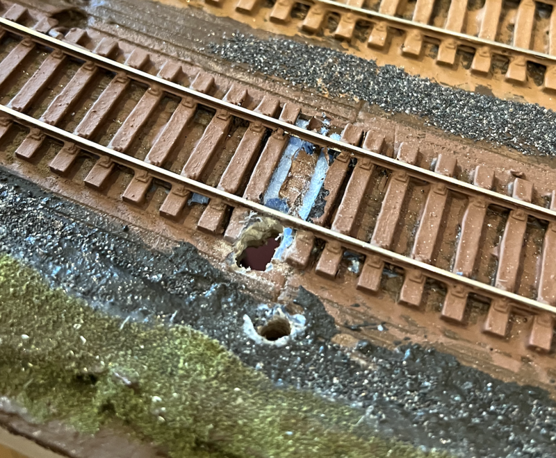

Alle sporen zijn al gelegd, dus moeten we wat creatief zijn met het aanleggen van wisselaandrijvingen. Planning.... Twee gaatjes links en rechts van het eigenlijke gat geboord en vervolgens vanaf de onderkant heeeeeeeel voorzichtig ertussenin geboord:

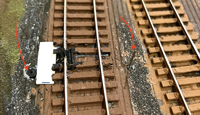

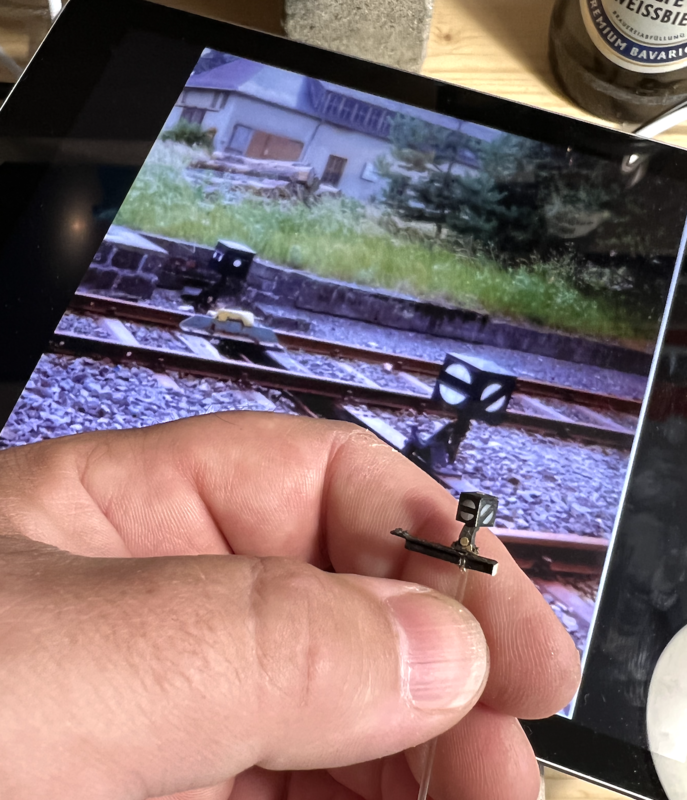

Aan de zijkant ook een gaatje voor de wissellantaarn:

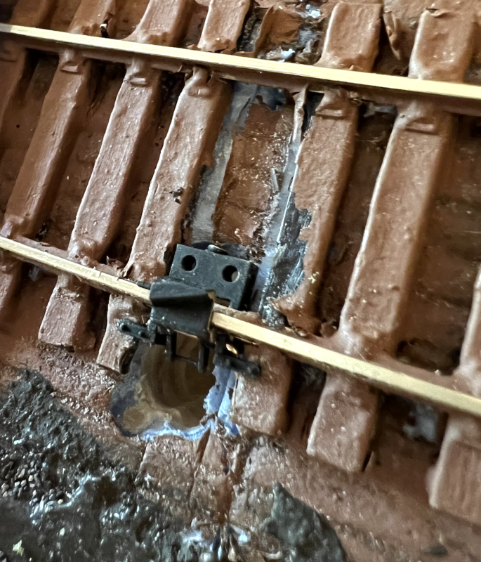

Wissellantaarn? Ja, want anderhalf jaar geleden had ik een keertje wat ruimhartig ingekocht bij h0fine.de, onder andere mechanische wisselaandrijfmechanismes inclusief netjes draaiende wissellantaarn:

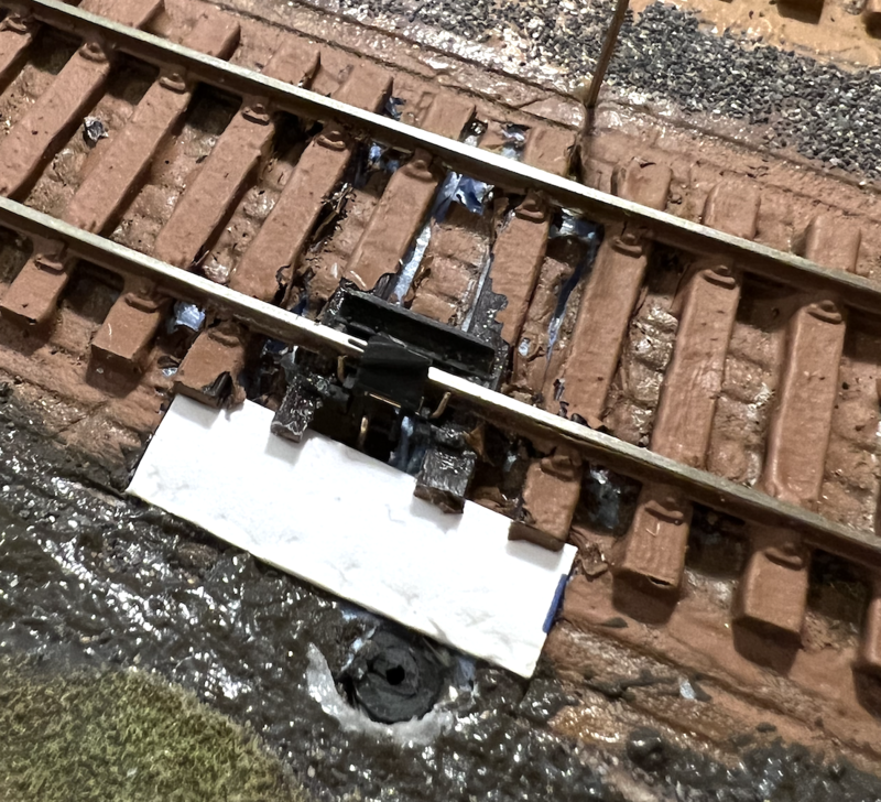

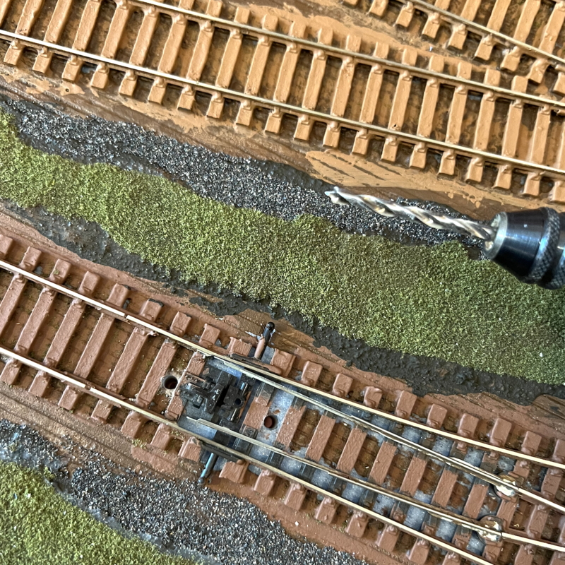

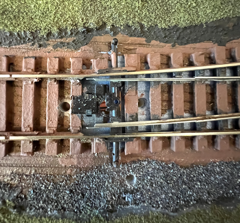

Hierboven noemde ik de Weinert Gleissperre. Dàt is helemaal een vreugdevol festijn als je 'em na afloop in wilt bouwen :) Verbinding tussen de bielzen doorsnijden, boeltje wat aan de kant, boor erbij:
Maar goed, dan kan het mechanisme gewoon onder de rails doorgeschoven worden. Op de foto zie je wel een contrast tussen het fijn gedetailleerde Weinert ding en de volgekliederde bielzen waarmee ik de houtnerf wil verbergen om stalen dwarsliggers te immiteren:

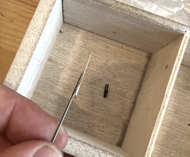

Gaatjes moet je bij Weinert vaak weer wat opboren, wat ze ook keurig aangeven. Alleen lukte het me niet bij het zwarte onderdeeltje met twee uitsteeksels dat onderin het bakje zitbaar is. Daarin zit nog een stukje 1mm boor.... Het is het "vorkje" waarmee de Gleissperre bewogen moet worden. Dus ik heb een dun stukje messing aan de stalen draad gesoldeerd:
... en die vervolgens tot een haakje gebogen. Daarmee lukt het ook wel:
Flink wat klus-uren later zat alles op z'n plek en werkte de bediening nog ook. Er zit deels een plaatje karton onder om de dwarsliggers te ondersteunen (die had ik bij de montage iets teveel naar beneden geduwd in het zachte blauwe foam) en ook om het te grote gat wat af te dekken:
De contrarail heb ik geloof ik verkeerd om aangebracht. Ach, als ik 'em niet in een opvallend kleurtje schilder valt het niemand op. Ik ga het in ieder geval niet meer loswrikken.
Bij de Eifelquerbahn hebben de stopontspoorblokken vaak twee wissellantaarns i.p.v. de gebruikelijke enkele. Dat wilde ik ook graag nabootsen. Op een wat creatieve wijze heb ik zo'n h0fine wisselaandrijving maar gebruikt voor z'n wissellantaarnfunctie. En om het Weinertmechanisme later netjes mee aan te kunnen sturen op dezelfde manier als de andere handbediende wissels:
De verbinding tussen de twee mechanismes heb ik met gebogen staaldraad gedaan. En met een stukje kroonsteen om het zwikkie bij elkaar te houden:
De wissellantaarns moeten er nog bij, maar de voorbereidingen zijn in ieder geval getroffen:

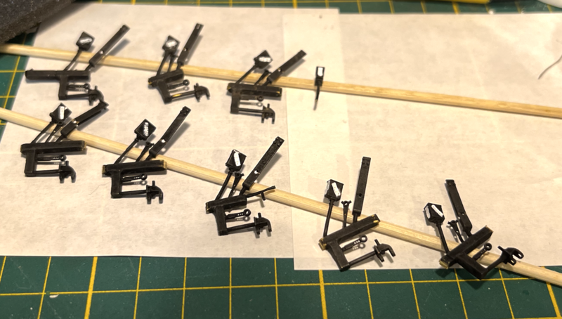

Jaren geleden heb ik wel bewust wat kleine steentjes meegenomen uit de Eifel. Ik heb ze vooral als rotsblokken in de beek gebruikt, daar stonden ze goed. Zand meenemen heb ik toen niet aan gedacht. Ik zal een volgende keer een tuinschepje en wat plastic zakjes meenemen. Eigenlijk wel logisch, maar je moet er wel even aan denken :)

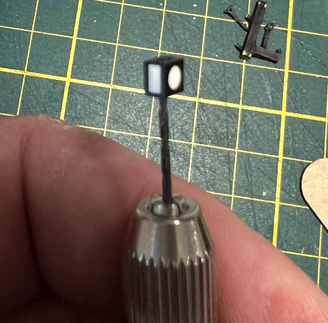

Lantaarn voor bij de Gleissperre in elkaar gezet. Voorbeeldfoto uit Uersfeld erbij gepakt om te kijken welk vlak welke kant uit moet:
Wissellantaarns van een wit verfje voorzien. Het had wat netter gekund, maar goed, waar nodig werk ik dat later wel bij met zwarte verf:

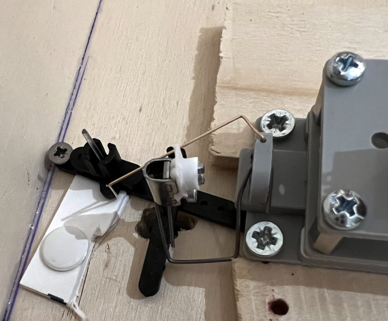

Een wissel van zo'n lantaarn voorzien, maar dat was nog best een gezeur. De lantaarn heeft een pootje aan de onderkant; de wisselaandrijving onder de plaat heeft uiteraard een staaldraad naar boven. Dat moet aan elkaar... H0fine.de levert daarvoor een messing buisje mee. Daarmee kan je ze prima aan elkaar bevestigen, mits je de staaldraad kort genoeg afgeknipt krijgt. Bevestigen = lijmen, maar da's gevaarlijk, want je moet het mechanisme verder niet vastlijmen. Enfin, het ziet er prima uit, maar dat is omdat ik onderstaande foto van de afbuigende stand heb gemaakt, de andere stand is niet netjes 90 grade gedraaid. Er zit ergens iets klem en zie dat maar eens te vinden:
Voor een andere wissel heb ik toen een Auhagen lantaarn gepakt. Die zijn van plastic en dus lukt het mij om daar een keurig gaatje onderin te boren:
Dan kan dat ding gewoon bovenop de staaldraad geprikt worden zonder dat er iets gaat haperen aan het mechanisme. Veel makkelijker:

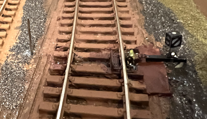

Oh ja, dit is de tussenstand bij de Gleissperre. Na montage haperde daar uiteraard ook iets, in dit geval onder de plaat bij een nauwelijks bijbuigbaar stuk messing veer. Dus... geen nette 90 graden:
Oh oh oh, wat kosten die (wissel-)lantaarns een akelige hoeveelheid tijd! En jammer dat het dan niet gelijk netjes 90 graden draait (op eentje na). Ach ja. Het is wel lekker knutselen :)

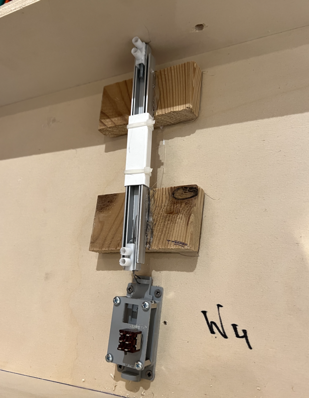

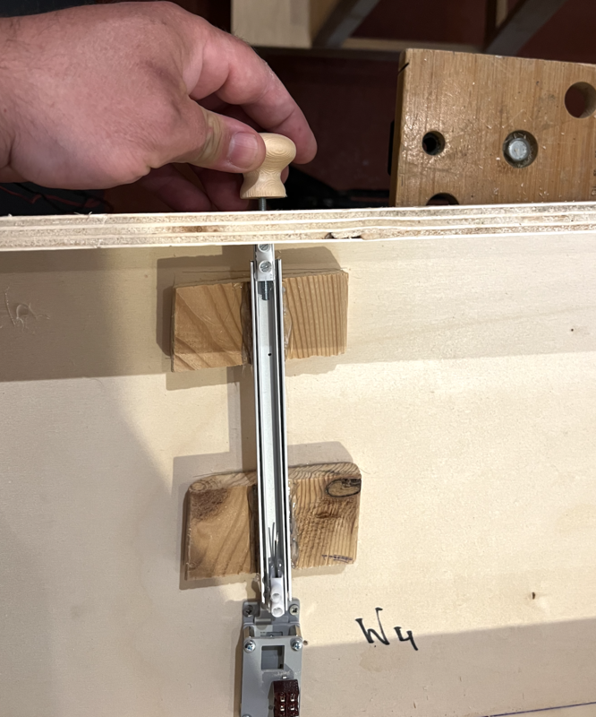

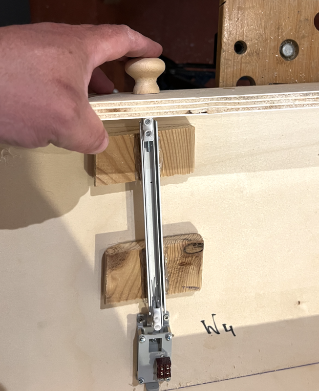

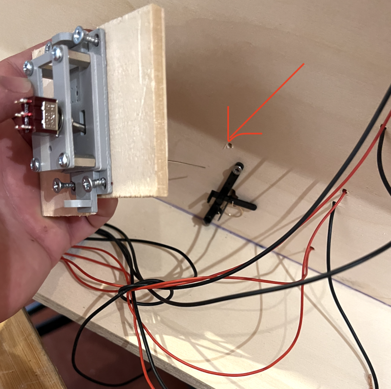

Voor de handmatige aansturing van de wisselaandrijvingen kan je mooie kant-en-klare oplossingen kopen. Maar... dat mag allemaal de boom in: het is veel te leuk om zelf iets te klussen :D Vast overengineerd en het kan vast makkelijker, maar goed.
Uiteindelijk heb ik een knopje waaraan ik wil trekken of tegen wil duwen. Knopje, dus dan gaat er een schoefdraad ofzo door een gaatje heen. Maar roteren wil je niet. Dus wilde ik iets met u-profielen doen die in elkaar liggen. Kroonsteentje erin lijmen om het palletje/schoefdraad van de knop vast te zetten. Zoiets:

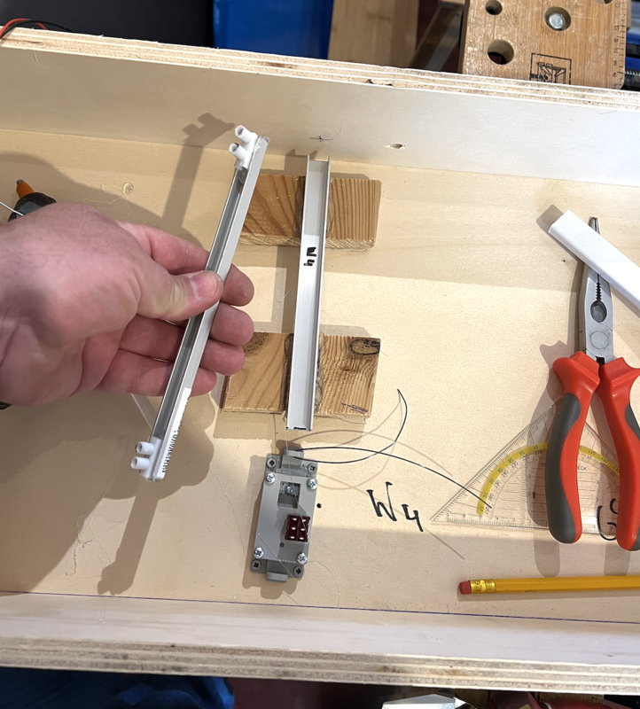

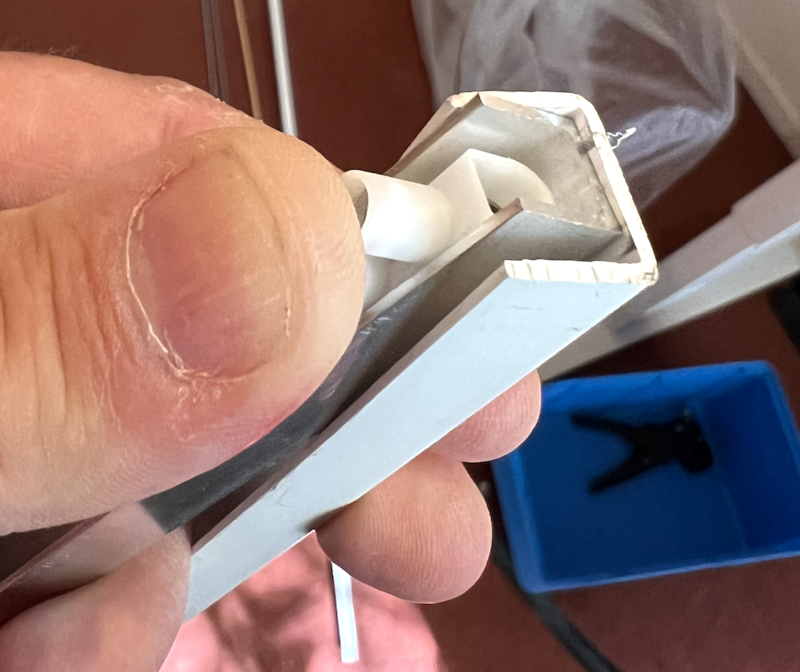

Zaterdag langs de hornbach gegaan en een kwartiertje staan zoeken bij de profielen. Uiteindelijk kwam dit eruit:
Dus een aluminium U-profiel (15x12mm, 1.5mm wanddikte) met daarin een 10x10 profiel. Aan beide kanten een kroonsteentje. Een grote voor het 4mm draadeind van de houten knop, een wat kleinere voor het opnemen van het gebogen verenstaal dat aan de wisselaandrijving zit.
Ondersteund door twee klosjes hout. Wat ruimte bij de rand van de module zodat er later een meubelslot tussen past. (Bij de eerste wissel heb ik dat niet nodig, omdat die wissel niet op slot hoeft).
De ene stand wordt begrensd doordat de knop tegen de buitenwant van de module komt:
De andere stand wordt begrensd doordat het profieltje tegen de buitenwand komt:
Aan dat profieltje valt niks in te stellen, dus dat was het beginpunt. Tegen de buitenwand aan duwen en vervolgens het verenstaal van de aandrijving vastzetten in de kroonsteen. Vervolgens in de andere stand het knopje vastzetten in de andere kroonsteen. Op die manier kan er nooit teveel kracht op de aandrijving staan.
Foto wat meer vanaf de zijkant:
Hier zie je ook dat ik in het midden een plastic U-profiel met tiewraps over het alu-U-profiel heb gestoken. Want anders valt het hele zwikkie naar beneden als ik de module omdraai :)

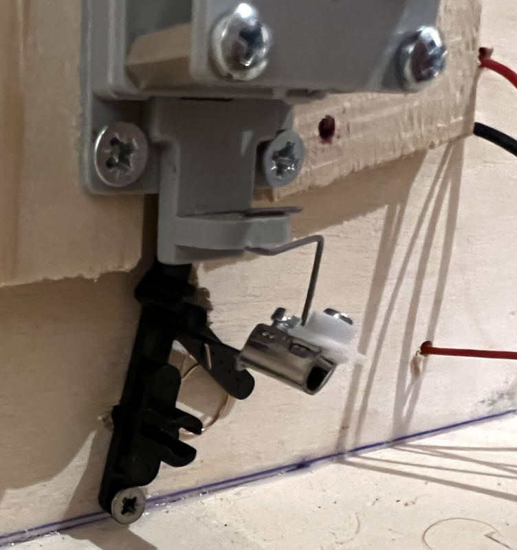

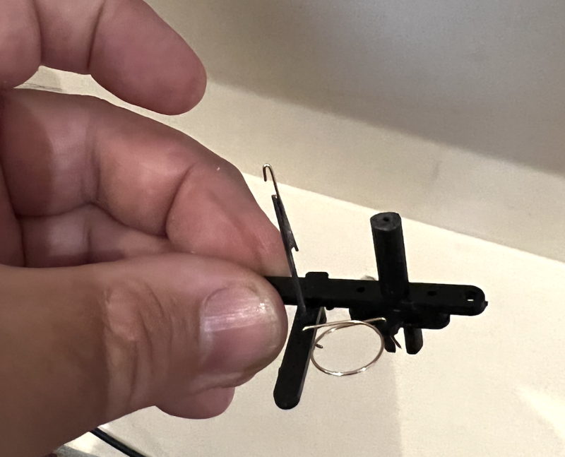

De lantaarn van de Gleissperre die niet 90 graden draaide heb ik ook gelijk maar gerepareerd:
Ik heb een nieuw stukje verend messing rechtstreeks van het lantaarn-mechanisme naar de wisselaandrijving gebogen. Gaatje bovenin de aandrijving geboord en daar het draadje ingestoken. Het lijkt te werken...

Reinout,
Leuke oplossing, ik was ook met zoiets in mijn hoofd aan het puzzelen.
Jij hebt mij misschien wel een beetje op weg geholpen.
Toch een vraag, behoeft de knop niet tegen gehouden te worden als deze zich in uitgetrokken stand bevind?
De wissel kan misschien door het passeren een beetje omslaan wellicht?
Fijne dag,

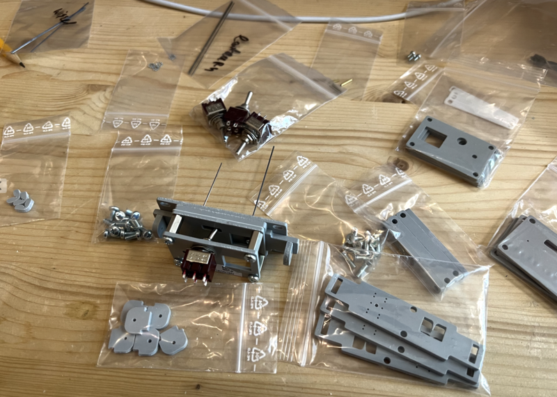

Vermoedelijk heeft het grijze blok een 'arrestor' mechanisme..? Welk merk/type is dat blok eigenlijk?
De groeten! Vincent
Arlbergbahn...?
Bf Kibronn
  • Berichten: 7827
  • Forummoderator
Re: EifelBurgenBahn
« Reactie #4663 Gepost op: 30 May 2022, 12:22:27 »
André: in de h0fine.de wisselaandrijving (het grijze ding) zit een kiepschakelaar. Die zorgt ervoor dat de stand wordt vastgehouden. (Wat inderdaad nodig is. Een kiepschakelaar heeft daarvoor trouwens voldoende kracht in huis.) (Update: Vincent: klopt dus. Hier is nog een link naar het specifieke mechanisme)
