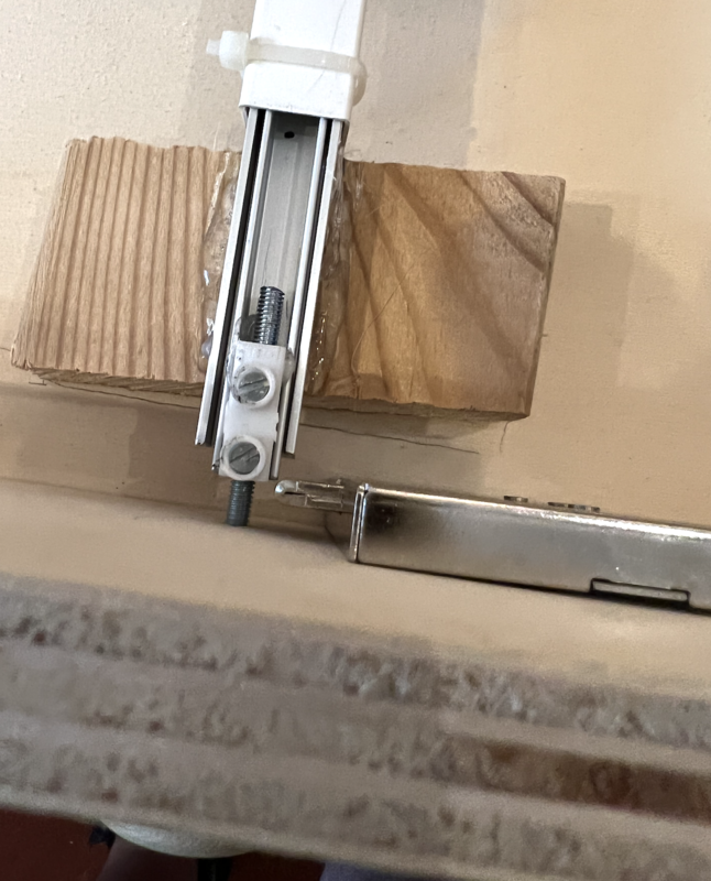

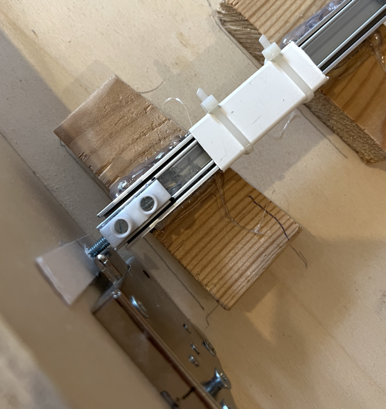

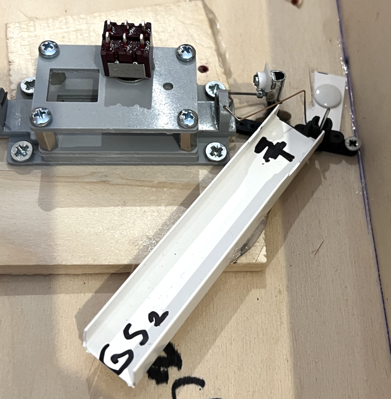

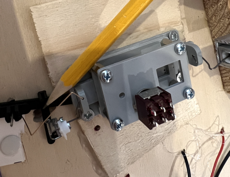

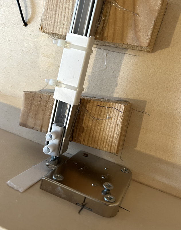

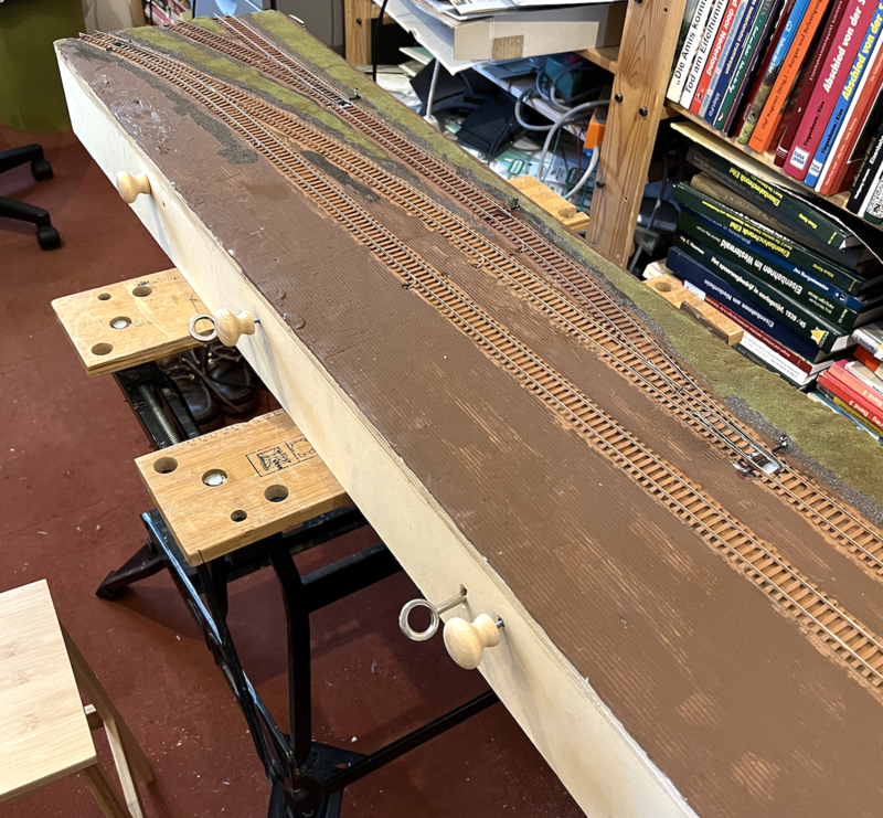

De wissel zonder slot functioneert prima. Tijd om er eentje mèt slot te doen. Als eerste gisteren de Gleissperre gedaan, vandaag de resterende wissel.
Het verschuivende U-profieltje heeft nèt te weinig uitslag. Het meubelslot past er net niet tussen:
Met een dun strookje karton tegen de wand van de module aan lukte het me om het hele mechanisme een mm op te schuiven, zodat het meubelslot nu wel past:
Na een paar keer enthousiast heen-en-weer klikken stak een bekend probleem z'n hoofd omhoog: het palletje van een van de hefboompjes van het Weinert-mechanisme liet weer eens los:
De oplossing: een stuk plastic U-profiel met het lijmpistool vastlijmen zodat het palletje eronder geklemd wordt:
Nou, het werkt allemaal qua sleutels:
Leuk :)
Reinout
Noordernet
  • Berichten: 3403
Re: EifelBurgenBahn
« Reactie #4690 Gepost op: 04 June 2022, 22:47:48 »
Leuk, inderdaad. (y)
En door al dat gesleutel krijg je een mooi traag verloop van je rangeerbewegingen, net als in het echt.

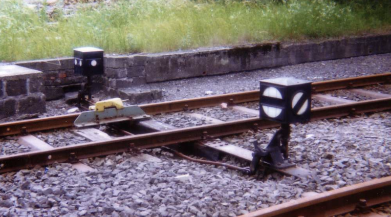

Nee, ik doe geen sleutelafhankelijkheid tussen Gleissperre en de wissel. Dat is ook de reden dat er twee lantaarns bij de Gleissperre komen, net zoals in Uersfeld:
In de Fremo-praktijk zie je volgens mij vaak wel een sleutelafhankelijkheid. Eerst met een sleutel de gleissperre ontgrendelen, dan gleissperre omleggen, tweede sleutel eruit die dan vrij is gekomen. Met die tweede sleutel vervolgens de bijbehorende wissel ontgrendelen en omleggen.
In die situatie is één lantaarn voldoende, want je weet toch wel zeker dat 'ie open is.
In gevallen zonder sleutelafhankelijkheid (of afhankelijkheid waarbij eerst de wissel wordt omgelegd) weet je niet zeker dat de gleissperre open ligt => twee lantaarns, zodat ook de stoker voor de zekerheid mee kan kijken of het klopt. Of de machinist bij achteruit rijden.
Twee lantaarns kwam ook voor bij Gleissperren aan een losweg die van beide kanten bereikbaar was. Daar kan je natuurlijk geen afhankelijkheid van allebei de wissels afdwingen.
