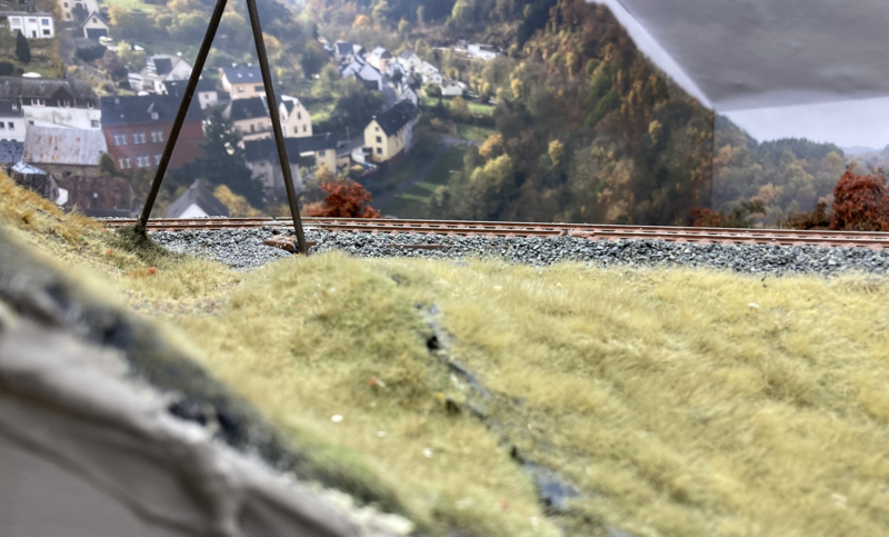

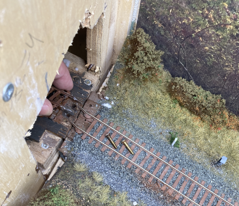

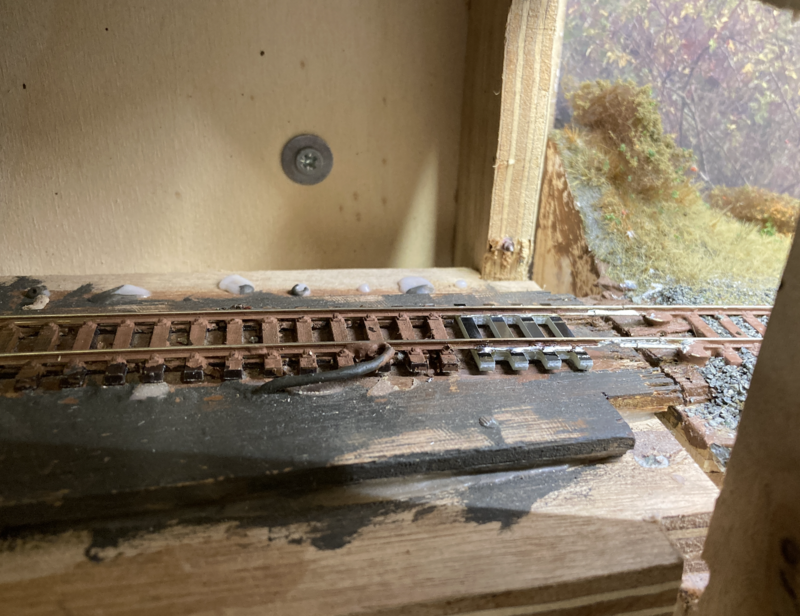

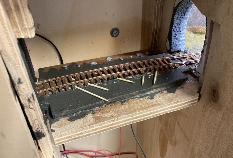

Pffffffffrrrr. Ik had die overgang tussen de twee modules omgebouwd naar raillasjes. Dat functioneerde, hoewel nog niet perfect. En toen kwam de kou. M'n dochter is het huis uit, dus de zolder wordt niet meer verwarmd. En door de kou is er toch krimp opgetreden. Plotseling had ik met m'n lange 50'er toch problemen. Op twee punten, onder andere bij de zojuist bijgewerkte moduleovergang, liet de kadee koppeling los! Horizontaal gezien was er een duidelijke knik, daardoor ging bij zo'n lange 50'er de koppeling teveel de hoogte in.
Maar goed, beetje lastig uit te leggen wat het probleem nou is danwel was. "Was", want ik heb het inmiddels verbeterd. Enfin, ik leg de verschillende module-overgangen in onderstaand filmpje (12 minuten) uit, plus het probleem, plus de oplossingen:
Lijmklem weggehaald die de twee modules onderaan tegen elkaar aantrok, daardoor ontstond teveel een katterug. Nu is de horizontale knik veel minder:
Misschien te zien: de voorste spoorstaaf bij de rechter module lijkt wat teveel naar onderen te zakken. Misschien is de 6mm schuimlaag eronder wat ingedrukt geraakt? Idealiter zou ik hier een stukje losweken en iets verhogen. Maar ik kijk het nog even aan.
Bij de tunnelingang heb ik de rails in de tunnel losgeweekt. Cocktailprikkers eronder om de rails wat omhoog te houden om te voorkomen dat het weer vastkleeft:
Aan de tunnelkant heb ik toen de schroeven weggehaald:
Raillasjes:
Op bovenstaande foto is het ook duidelijk dat de rails een stukje boven de onderkant zweven. In vastgelijmde toestand, wat het eerst was, wordt de rails dus naar beneden getrokken: een dalletje met aan beide kanten een knik... Niet de bedoeling. Ik heb er nu een dun stripje karton onder gelijmd.
Iets dergelijks was het probleem bij de klapbrug. Bij het begin zo'n pertinax strip met de rails erop gelijmd. En daarachter wordt het wat lager, dus.... knik. Enfin, 1mm karton eronder:
Tot nu toe was het eigenlijk geen groot probleem. Maar met die kou van de laatste weken werd het toch merkbaar slechter.
Enfin, ik hoop dat ik het lek nu boven heb.

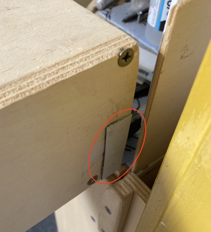

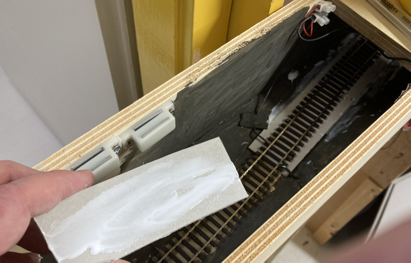

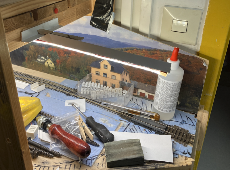

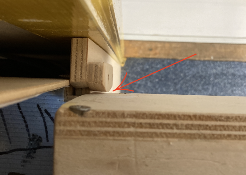

Zaterdag heb ik weer wat op zolder gerommeld. Als eerste de klapbrug. Door de herspoor-overweg waren de laatste (zeldzame) probleempjes wel weg, maar toch stoorde het me een beetje dat er wat horizontale speling zat bij de brug:
Twee dunne stripjes karton lossen ook dat op. Had ik jaren eerder moeten doen :)

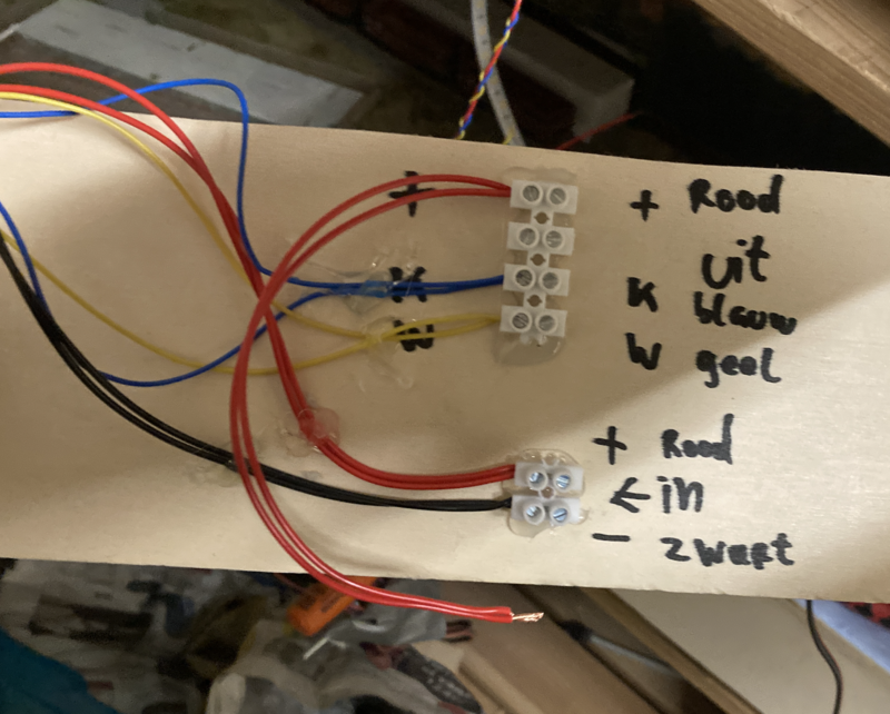

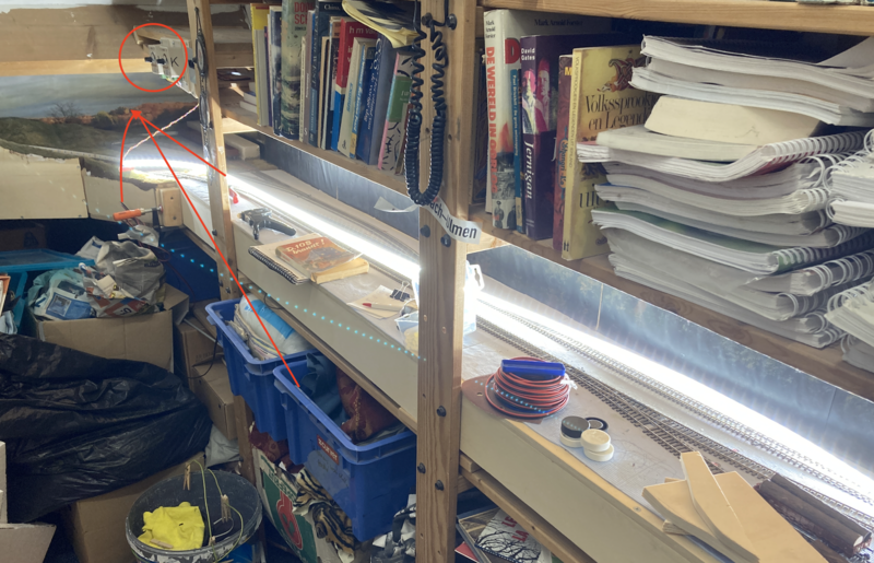

Als tweede de nieuwe led-strips. Kelberg en de Monreal-modules had ik er een paar maanden geleden al van voorzien. Warmwit+koudwit combi-strip, simpelweg aangestuurd met twee dimmers met een eenvoudige draaiknop. Die dimmers moest ik dan wel ergens tegenaan schoeven, dus ik heb een plankje op maat gezaagd:
Horizontaal plankje er tegenaan gelijmd en geschoefd:
Bedrading erop. Even gespiekt bij de vorige hoe ik het ook alweer gedaan had:
Op z'n plek (linksboven in de foto) met de led-strip nog even los liggend:
Reinout

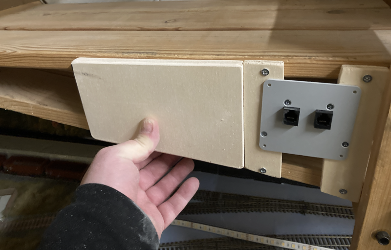

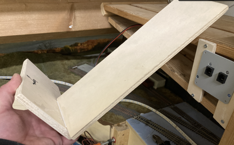

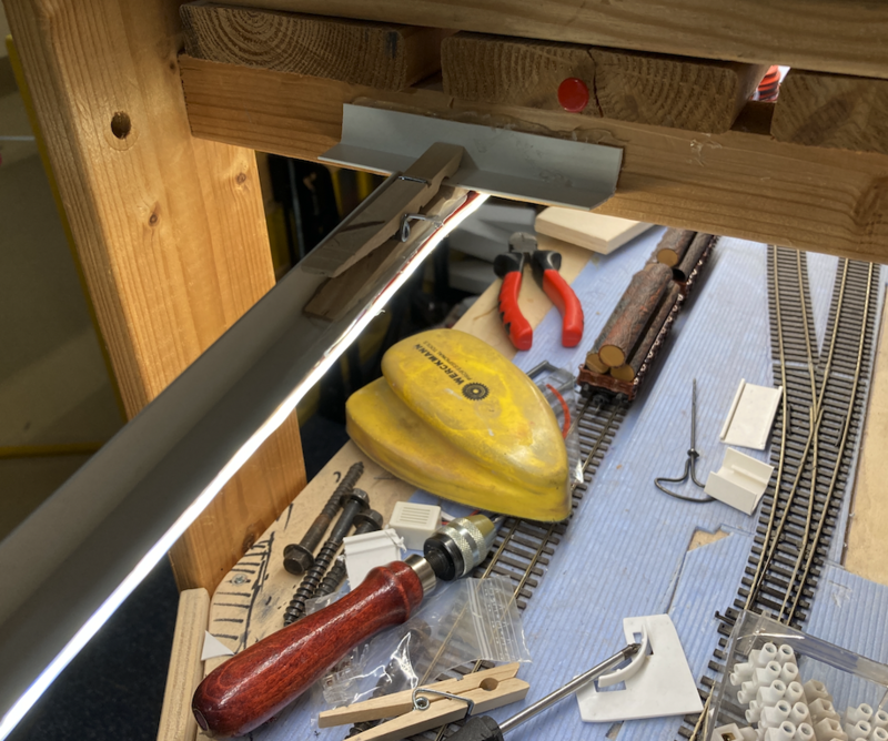

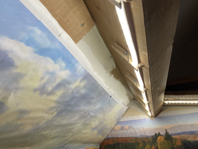

Zo, weer wasknijpers lijmen met een lijmpistool:
Zo ziet het eruit. Hmmm... door de plaatsing, dikte en lichtspreiding van de ledstrip zie je er nu van de zijkant veel meer van:
Ik denk dat ik toch iets van een plankje aan moet brengen om te zorgen dat je er niet rechtstreeks op kijkt. Zoiets maakt het ook fraaier, maar het verlaagt wel weer de überhaupt al lage hoogte van de baan op dit gedeelte. Enfin, we zien wel :)
Aan de rechterkant steekt de modelbaan nog een cm of 20 uit. Daar wilde ik deze keer wel een strip boven aanbrengen. Maar de lichtknop moet bereikbaar blijven. En ook is dit precies zo'n plek waar je met je elleboog er nog wel eens tegenaan komt. Dus een constructie die het overleeft als er eens wat gebeurd is een pré:
Hierboven zie je een plastic L-profiel ("eerste bruikbare ding dat ik toevallig zag") met de ledstrip eraan. Aan de kast heb ik ook een L-profiel gelijmd. Vervolgens een wasknijper op het L-profiel gelijmd die het kast-L-profiel in z'n bek houdt:
Eens kijken of dit goed genoeg werkt.

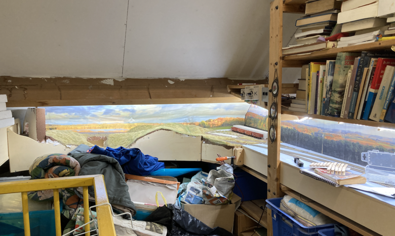

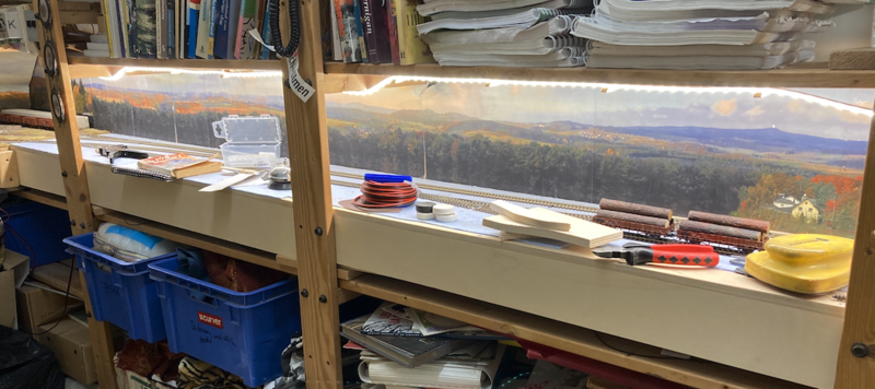

Ook bij het schuine dak heb ik de ledstrip aangebracht. Ik moet zeggen dat de lijmpistool-plus-wasknijper-methode me uitstekend bevalt. Lang leve Eurospoor van jaren geleden waar ik voor het eerst de wasknijpers zag :)
Zo ziet het er nu met de nieuwe ledstrips uit:
