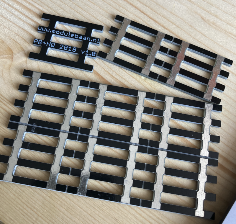

Hmmm. Volgens mij heb ik nog maar twee peco raillasjes. Aanvullen dus. Binnenkort eens kijken wat ik nog meer nodig heb.
"Midibielzen" zijn op een gegeven moment ook handig. Daar ga ik ook over piekeren.
De raillasjes waren al binnen, laatst heb ik ook de midibielzen besteld. En tadaah:
Midibielzen van modulebaan.nl, de tip die me ernaar deed grijpen van de BMB en over een tijdje m'n zoontje maar eens herinneren aan het bouwpakket van de forumbaan-module die nog op 'em ligt te wachten. Diverser kan je niet worden :D

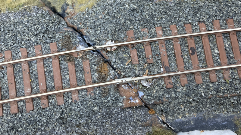

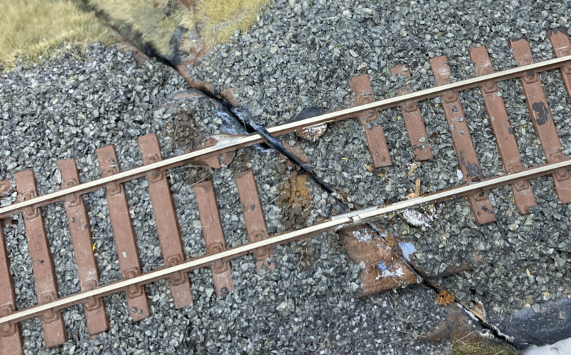

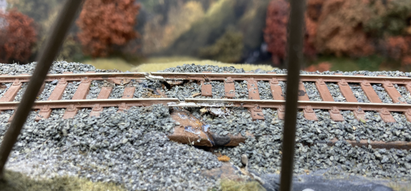

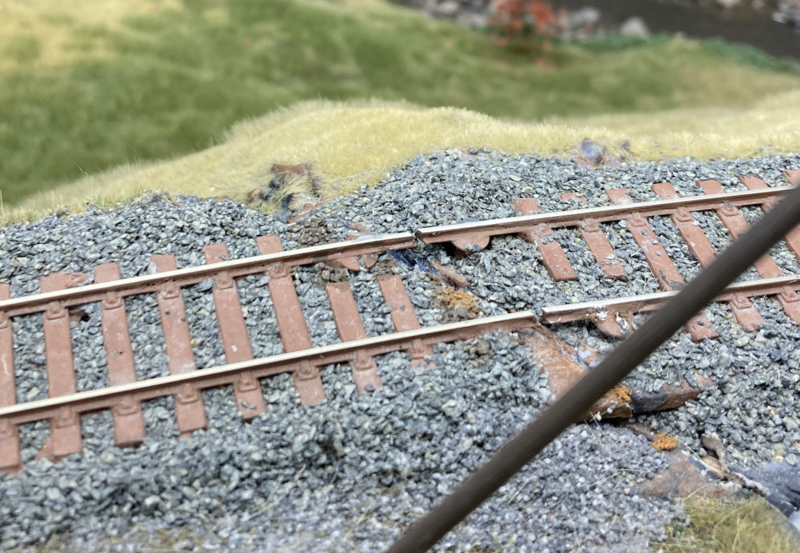

Met de raillasjes ben ik vandaag aan de gang gegaan. De overgang tussen twee modules bij "Monreal" was niet ideaal, ondanks dat ik de rails destijds op schroeven had gesoldeerd. Het hoofdprobleem was dat de rails niet lekker in elkaars verlengde lagen:

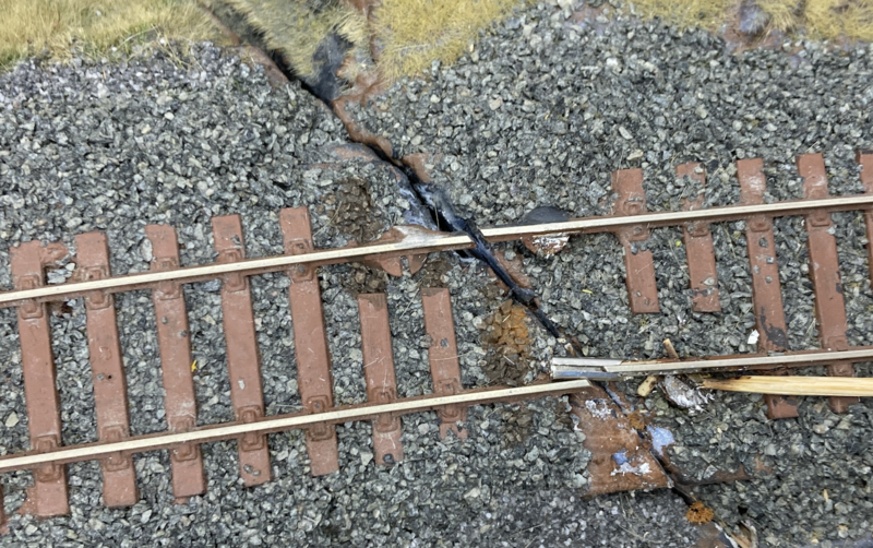

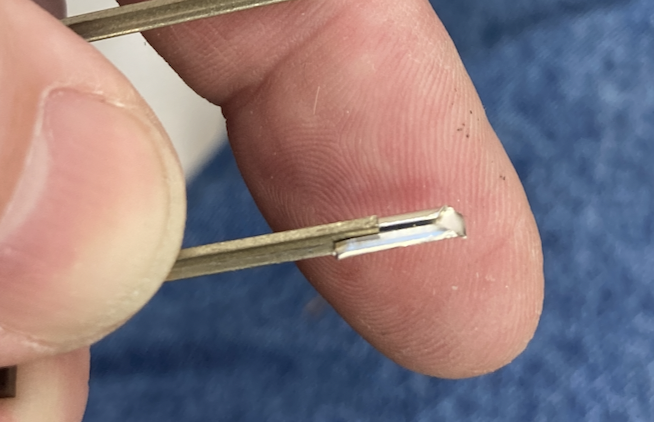

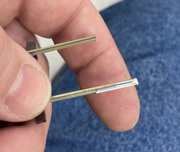

De rails aan de rechterkant van de foto heb ik losgesoldeerd. Maar dan nog is er geen plek om een hele raillas erop te wurmen. Dus een raillas voor de helft op een rail schuiven, doorknippen en de helft verder drukken om de doorknip-lokatie ook "opschuifbaar" te krijgen:
Flink frutten en twee halve raillasjes kwijtraken en een boel geduld, maar dan zit 'ie erop:

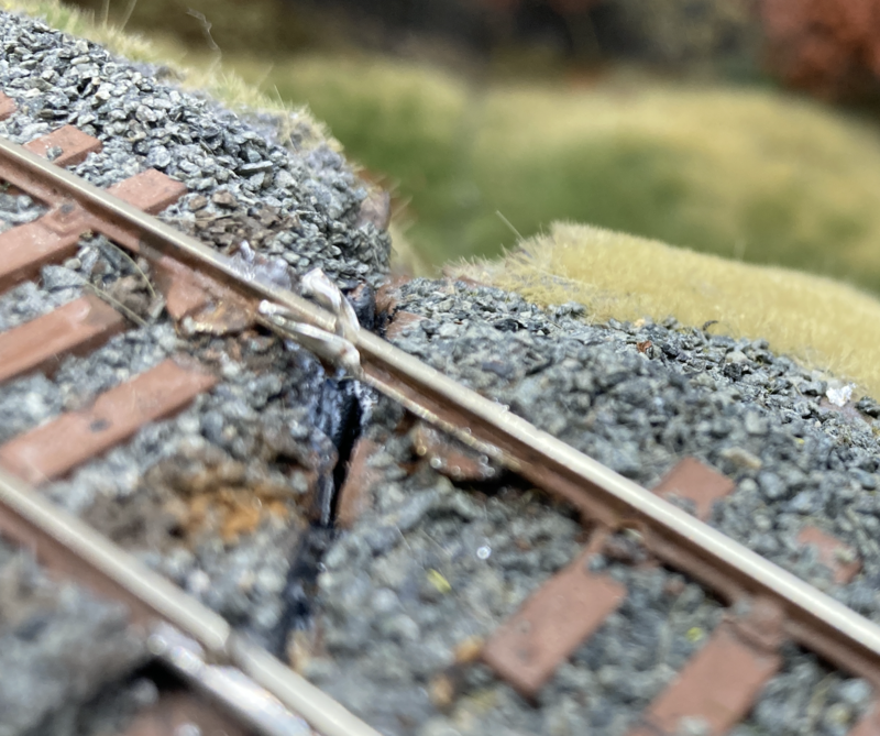

Bij de andere rails barste de raillas in de lengerichting doormidden  ??? :
Maar goed, uiteindelijk liggen beide rails nu weer netjes in elkaars verlengde:
Zo, hiermee zouden (op zich zeldzame) ontsporingen hier helemaal opgelost moeten zijn. Meer betrouwbaarheid!
