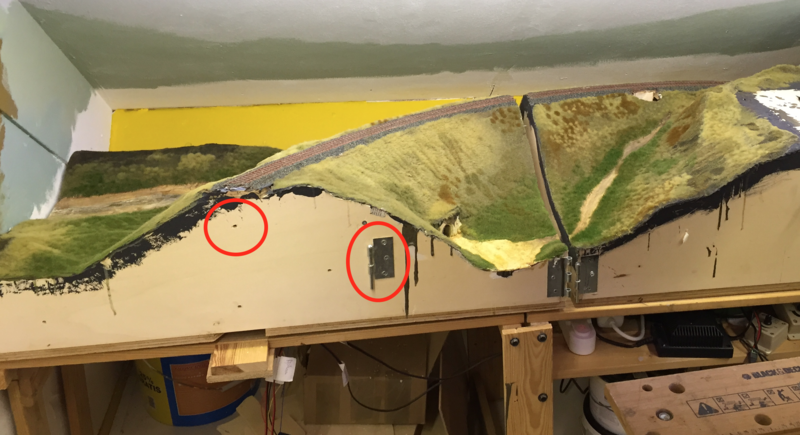

Citaat van: Reinout van Rees op 08 October 2016, 20:54:40
Er zijn twee moduleovergangen waar ik niet echt tevreden over ben.
Dat je niet wat inslagmoeren koopt en wat bijpassende bouten,dan ben je ook klaar en t kost waarschijnlijk minder.

Inslagmoeren: die heb ik op, ik meen, twee plekken in gebruik en die voldoen daar inderdaad goed.
Oftewel: ik heb vrolijk zitten experimenteren met bevestingsmethodes. Dikke scharnieren aan de zijkant, L-profietjes plus een gat in een balk en dan een bout erin, enz.
Het grootste probleempunt is de onderstaande module:
Het rechter rode rondje is het (enige) scharnier. Aan de linkerkant was dat niet aan te brengen, anders krijg ik de module niet op z'n plek. Het klemt wel, dus qua naad gaat het wel goed.
Edoch, helemaal boven aan de spoordijk zit een te grote spleet. Ik had daar al een (klein) gaatje aangebracht, maar heb er verder nooit aandacht aan besteed. Een lijmklem hield het ook goed bij elkaar. Maar na het voorzien van een landschap krijg je er geen lijmklem meer op z'n plek.
Ik ben ook wel eens niet helder
Ik heb er aan de onderkant deels een lijmklem nog wel in gekregen en dat helpt een beetje, maar het zal toch weer een keer uit elkaar moeten om er een echte bout in te krijgen op de juiste plek.
En misschien moet ik deels de rails daar wel over een lengte van 20 cm herleggen want er zit ook een irritant hobbeltje. Precies ook op deze plek.

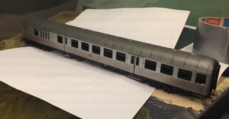

Even rap-rap het stuurstandrijtuig vervuild. Humbrol matlak erover. Twee uur laten staan. Halfuurtje vervuilen. Weer matlak erover om het grijpvast te krijgen.
Vervuilen: met verdunde zwarte waterverf langs de richels op het dak en de naden van de deuren. Daarna met de gisteren gekochte bruine Vallejo wash over de draaistellen en de onderste helft van de bak. De onderste helft van de bak daarna zoveel mogelijk weer schoon wrijven met een stukje WC papier zodat er net een rooige/bruinige waas zichtbaar blijft. Tot slot de draaistellen en het onderste zwarte randje van de bak met roodbruin ("indisch rood") krijt bewerken.
Die roodbruinbeige waas op de onderste helft is op een voorbeeldfoto die ik heb zichtbaar. Vandaar dat ik die imiteer.
Deze Silberling is qua dak veel minder vervuild dan de andere. Dat contrast klopt met voornoemde voorbeeldfoto. 't Zal in de praktijk ook opvallen en dat is prima.
Nu de frontverlichting er nog weer netjes in krijgen...
Oh, èn de v100 mooi vervuild krijgen, dat wordt ook een uitdaging. Ramen afplakken enzo.
Aaargh:
bijna vergeten... voordat ik hem vervuil moet ik het nummer nog in een 211xyz veranderen!

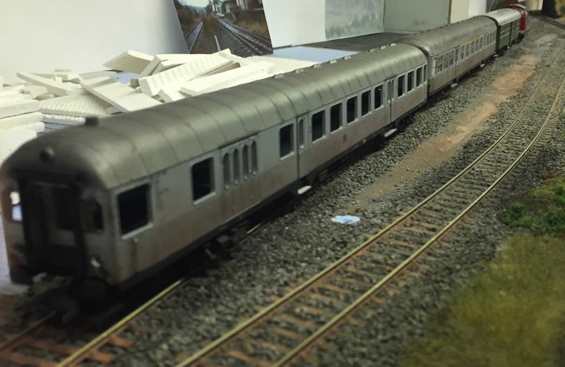

Hier nog een foto van het vervuilde (wielloze) stuurstandrijtuig in combinatie met het 1/2e klas rijtuig:
