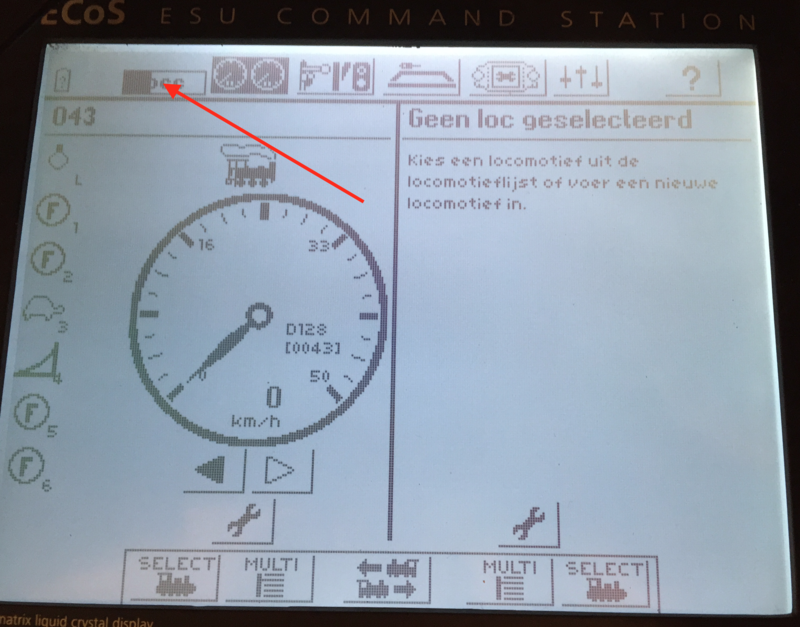

Vanavond is trouwens de kennis langsgekomen die de 043 en de 218 bij me ingeleverd had. De 043 is weer mee naar huis waar 'ie zorgeloos over vrijwel alle wissels heen rijdt. Tot grote vreugde!
De 218 blijft nog even achter omdat ik ook naar het oude ESU command station (eerste editie, meen ik, er staat een (c) 2005-2009 bij...) zou kijken. En dat command station detecteert wel via railcom de 043 met een lokpilot standard decoder, maar hij detecteert niet de piko 218 met een identieke lokpilot standard dekoder. En ook niet mijn 57er met, weer, een identieke decoder.
Ook als ik 'em vraag om op het programmeerspoor een lok te detecteren dan vindt 'ie niks. Hij zegt dat er geen lok op staat.
Wat me opvalt is een knipperend symbool "dcc" links bovenaan in het scherm, zie pijl:
Wat betekent dit? Is er een oplossing voor? De drie decoders zijn identiek....
(Met de multimaus zijn ze allemaal perfect te programmeren, ter info.)
Ik heb het probleem gevonden! Het lag niet aan het command station, het lag eraan dat ik de automatische communicatie van de decoder ("railcom") uit had gezet. Dat laatste had ik niet eens bewust gedaan. Ik heb een paar standaard instellingen die ik op de automatische piloot doe, zoals het instellen van rangeerverlichting als je F3 indrukt. En "128 snelheidsstappen + analoog toegestaan" in CV 29. Want met de multimaus gebruik ik railcom enzo niet. Maar.... dat wordt wel gebruikt door het command station!
Dus... aangezet in CV29 en opeens meldt de lok zichzelf zonder problemen aan bij het command station. Opgelost!

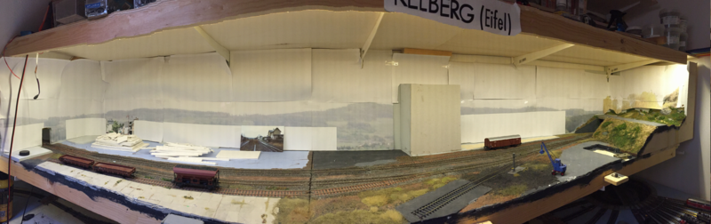

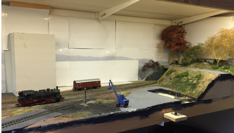

Ik heb héééééél provisorisch even rap een foto van de "Hochkelberg", de berg bij Kelberg, gepakt en als achtergrond gebruikt. Flink opgerekt qua pixels: de foto komt van wikipedia. En dan de plekken aangegeven waar huizen/halfreliëfen/enz moeten komen. Uitgeprint en met plakband opgeplakt:
Het geeft een idee.... Ik heb een betere resolutie foto nodig van de Hochkelberg. En beter bruikbare foto's van de twee plekken waar ik een opening/weg heb tussen de huizen. En aan de rechterkant moet ik een betere overgang verzinnen.
Maar goed, het idee van zo'n achtergrondfoto bevalt me wel.
Als ik aan de rechterkant wat boompjes plant:
Verhip, dat camoufleert een heleboel. Maar dan zit ik wel met een overgang van een relatieve lage bergrug naar een wat hoger gedeelte met een weg een een onderdoorgang. Eens kijken.
Dit is wel een goede oefening geweest: ik zie gelijk zat dingen die ik kan verbeteren!

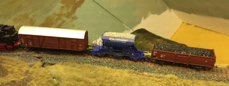

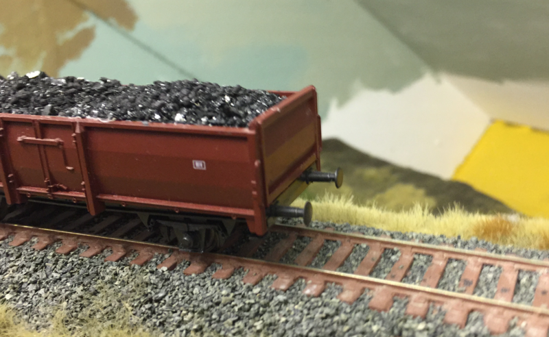

Open wagen van de uit Lümmeln afkomstige kolen voorzien. Daar moet ik dus duidelijk handiger in worden: in het maken van een uitneembare lading. Nou ja, het functioneert. Maar het gaat denk ik binnen 4 weken stuk. Vage constructie met piepschuim, cocktailprikkers, klei en zwart karton. Vaag, ja.
Leuke trein samengesteld om een filmpje mee te maken. Gesloten wagen, de BNLS jubileumzelflosser, de hierbovengenoemde open wagen, een viertal rongenwagens. En dan krijg je onderstaande foto:
Links zie je nog net de kolenbak van de 86er, ook voorzien van echte kolen. Misschien nog wat meer een hoopje van maken.

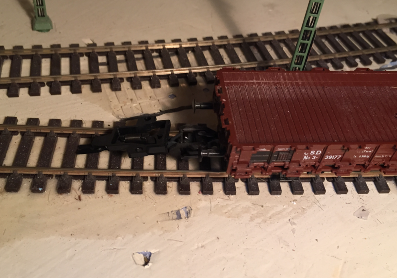

Rechts zie je... eh.... huh? Waar zijn mijn 4 rongenwagens? Even beter kijken:
Pardon? Hier zat net nog een koppeling aan. Eens in het schaduwstation kijken:
Oh... het kortkoppelingsmechaniek heeft losgelaten... Gelukkig heb ik een nieuwe, dus kon ik even later verder rijden. Maar je kijkt wel raar op je snufferd :)

Leuk filmpje Reinout! Ik krijg altijd weer zin om zelf te gaan rangeren als ik jouw bezigheden zie. Helaas moet ik dan eerst mijn baan afbouwen, in ieder geval rijklaar maken....
Wat betreft het uitnemen van bv een kolenlading: kun je dit niet met magneetjes doen? Door een ijzeren schroef in (onder) de lading te verstoppen, kun je met een sterke magneet de lading er eenvoudig uithalen. Dan heb je geen tandenstokers ed nodig en zal de lading minder snel beschadigen.
Groet, Wim

Magneetje: ook een optie. Dan moet de lading wel los genoeg in de bak zitten dat je hem er ook daadwerkelijk uit kan krijgen. Maar wel weer zò goed passend dat je nauwelijks naden ziet :)
Eens googlen naar handige manieren.
