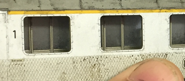

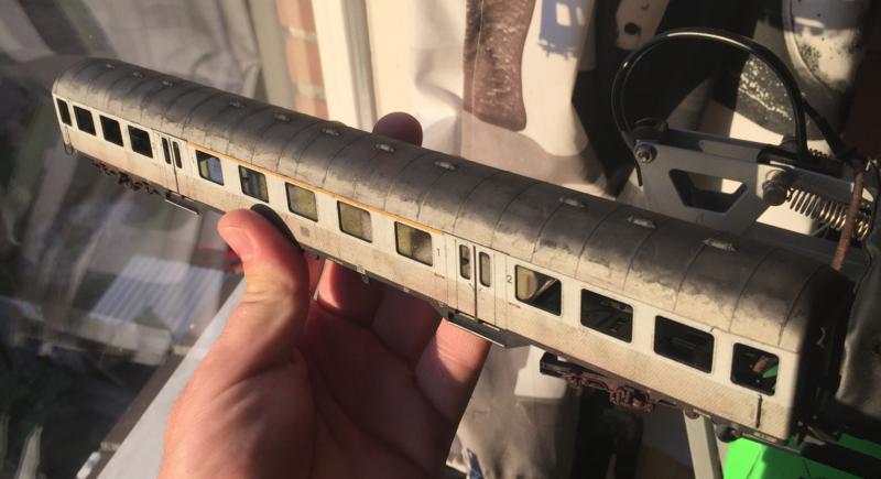

Zo, ik vind m'n 1/2e klas silberling goed genoeg qua vervuiling:
Ten opzichte van de laatste stand van zaken heb ik een laagje matte Humbrol lak erover gespoten, vervolgens over de onderste helft van de bak wat "indisch rood" krijt en nog een laatste laag lak. Voor de eerste echte serieuze poging tot vervuilen ben ik er tevreden mee.
Bij de eerste spuitbeurt had ik het interieur er nog in zitten. En bij dat interieur horen de ruiten naast de zijgang van de 1e klas coupés:
Oepsie... die waren goed mat, ja.... Compleet ondoorzichtig. Ik heb ze na een halfuurtje met een wattenstaafje wasbenzine overigens perfect schoon kunnen krijgen. Oef... :)

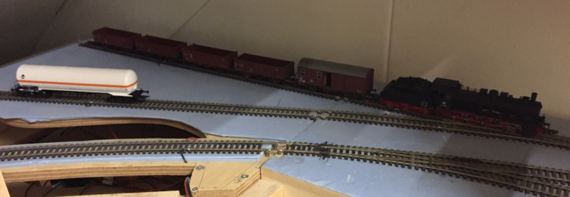

Vooraan het spoor voor de gaswagen. Daarachter het spoor bij de "schwerspat" verlading. Uersfeld, waar het station een beetje van afgekeken is, had zo'n Schwerspatverladung. Ik heb een foto van een 57 met precies dit soort wagens. Doordat de wagens hetzelfde type zijn is het makkelijk ladingen uit te wisselen. Moet ik wel
  • uitzoeken hoe ik het beste verwisselbare ladingen maak
  • uitzoeken hoe schwerspat er precies uit ziet
Enfin... Leuk! Ik heb wat nuttig spul. En ik kan m'n goederenvervoer weer wat upgraden. Wel eerst wat koppelingen vervangen... :)

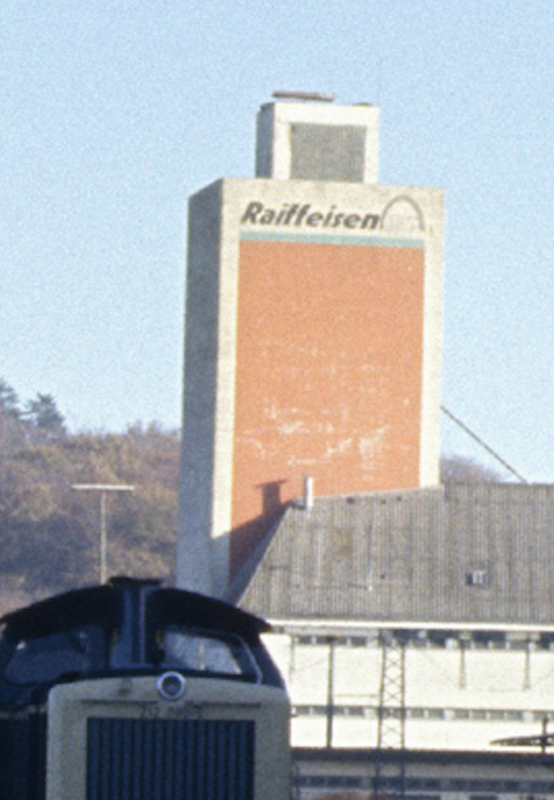

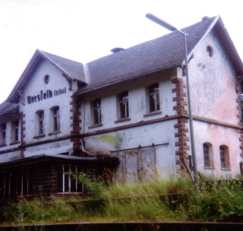

Over die lantarenpalen in het vorige bericht: ik was al een tijdje op zoek naar de - voor mij - karakteristieke lantarenpalen die bij veel perrons langs de Eifelquerbahn staan:
Oude foto van mij uit 1991.
Toen zag ik in deze video (rond seconde 36) opeens het juiste type. Navraag via commentaar bij dat filmje leerde me dat "60942 - H0 Schlanke Straßenleuchte" van Viessmann het juiste type was.
Tadaah:
Ook interessant voor mij qua voorbeeld: de landhandel krijgt een ander kleurtje dan ik van plan was. Ik heb een DVD gekocht met oude foto's van de eifelquerbahn. Op de achtergrond van een foto zag ik opeens dat de Landhandel in Kaisersesch niet wit-met-wat-groen was, maar een compleet andere kleur:
(Heel kleine uitsnede van een foto (c) Hermann Grütter, van de geweldige "Eifelquerbahn 1" dvd)
In de categorie "huisvlijt": het eerste silberlingrijtuig is klaar. Vanmiddag de laatste draadjes gesoldeerd en tadaah:
De verlichting is niet fel: dat is m'n bedoeling. Ik zal voornamelijk overdag rijden en dan hoef ik alleen maar een klein beetje naar binnen te kunnen kijken. Het moet niet de indruk geven van een leeg-materieel-rit. En 's avonds moet het geen rijdende vuurtoren zijn. Dus: extra weerstand ertussen. Ik heb de kleine printjes gebruikt zoals die hier op het forum ooit aangeboden werden in combi met een LED strip (warmwit, 3528). Extra heb ik er een 10k weerstand tussengestopt.
Werkt als een zonnetje!
Dat er wat passagiers in zitten vind ik ook leuk staan. En dat ik m'n eerste rijtuig vervuild heb... eindelijk :)
