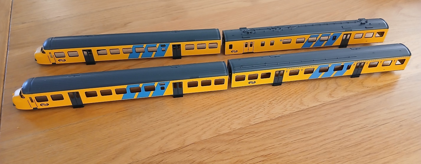

De oorspronkelijke Roco kap, met rood omcirkeld welke opschriften weg moeten.
De aangepaste kap met nieuwe opschriften.
De andere zijde met nieuwe opschriften.

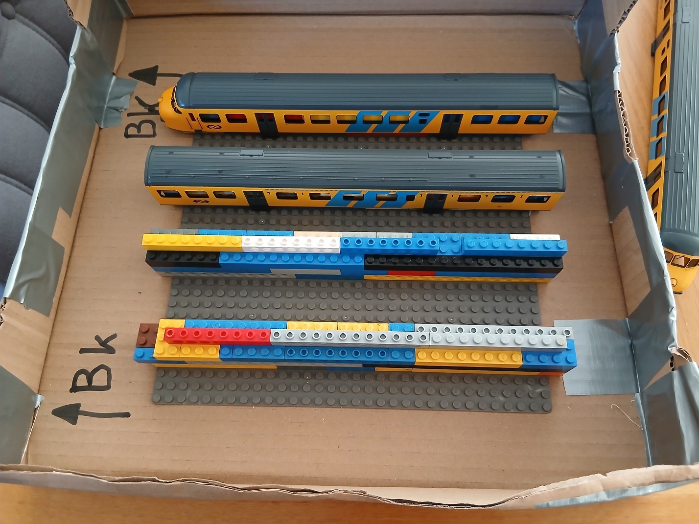

Inmiddels is dit project weer een stapje verder. Vandaag was de burgemeester van bij mij op bezoek om zijn Plan T kappen te laten vernissen. Een klusje van 5 minuten, de voorbereidingstijd niet meegerekend.
Na een paar uur was de vernislaag al stofdroog en kon deze in het Lego Transportsysteem vervoerd worden.
Van Lego kun je alles maken... Opgepast! Bazige kinderstemmetjes.

 :D :D Waar Lego al niet handig voor is. De Plan T kappen hangen nu in de doos en kunnen zo ongestoord helemaal drogen terwijl ze weer onderweg zijn naar Ermehuizen.
En zo zijn ze nu onderweg:
