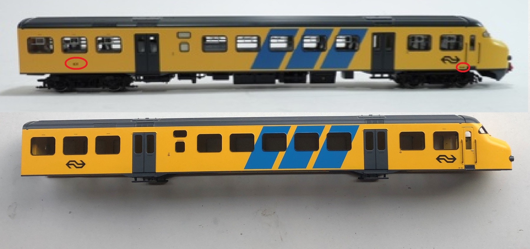

De Bk kopbakken
Beide Bk kappen van de 431 hebben minimale aanpassingen nodig om verder door het leven te kunnen als Plan T jaren '70. Voor beide kopbakken gelden dezelfde aanpassingen:
- Verwijderen van de grote treinstelnummers 431 onder het middelste raam van het compartiment bij de vouwbalg. Dit verwijderen doe je aan beide zijden.
- Het verwijderen van het opschrift Bk 431 naast de cabinedeuren aan beide zijden. Dat lettertype is van Werkspoor en voor Plan T niet juist. Tevens moet het treinstelnummer gewijzigd worden.
- Leg de Bk kappen op de zijwand neer met de cabine naar rechts toe. Onder het raam waar je het grote 431 nummer hebt weggehaald breng je nu het zwarte NS logo van Kleinspoor aan. Let op: je moet het transfersetje hebben met zwarte logo's voor TREINSTELLEN en RIJTUIGEN, Kleinspoor setje 07. Deze NS logo's zijn exact even groot als de Roco exemplaren op het model, dus dat komt mooi uit. Geen extra logo plakken op de zijde die nu op het bureau ligt!
- Bij Kleinspoor is ook een tranfersetje voor Plan T te koop, setje 326. Hier zitten ook de kleine treinstelnummers voor naast de cabine bij. Op de twee tussenbakken staan deze nummers ook, maar let op: deze zitten NIET in het huidige transfersetje bij Kleinspoor!!! Dus laat die nummertjes en bakbenamingen (AB 511 en BD 511) op de tussenbakken staan! Het is hierom aan te bevelen om het treinstelnummer 511 te handhaven. Dit heeft nog een reden, maar daar kom ik bij de BD tussenbak op terug.
Aan beide zijden van de kopbakken dus naast de cabinedeuren het opschrift Bk 511 plaatsen. GEEN tekst Cab 1 en Cab 2 plaatsen, dit kwam pas later op de treinstellen!
Om onderscheid te maken tussen de Bk1 511 en Bk2 511, stond dit vermoedelijk ook zo naast de cabinedeuren. Als je dat gepriegel voor elkaar krijgt, kun je nog een cijfertje 1 en op de andere kopbak 2 tussen Bk en 511 in plakken, maar je loopt daarbij wel het risico dat je de transfer Bk 511 beschadigd. Ik heb dat 1tje en 2tje achterwege gelaten.

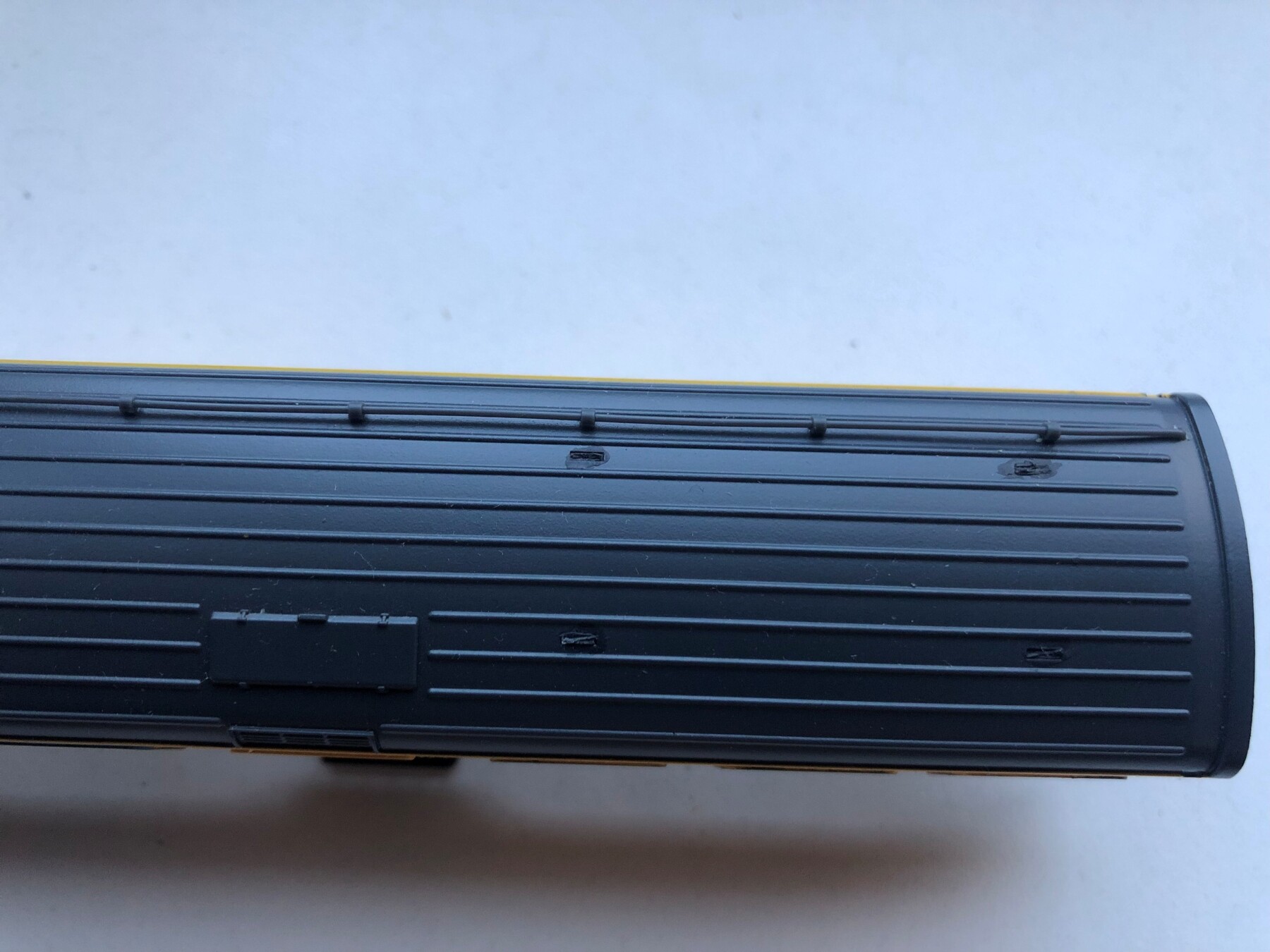

- De luchtaanzuigkasten op het dak worden door Roco als losse onderdelen meegeleverd. Oorspronkelijk hadden de 501 (Plan TT) en 502-511 (Plan T1) hun luchtaanzuiging voor het koelen van de tractiemotoren onder de tussenbakken. Deze luchtaanzuiging werkte niet goed, want er werd ook veel vuil aangezogen, waardoor de aanzuigopeningen verstopt raakten. Bij de vervolgseries T2, T3 (512-531) en alle Plan V's kwamen er doordoor roosters boven de tractiedraaistellen in de ronding van het dak om vandaar de koellucht aan te zuigen. De 501 en 502-511 werden in 1975 hierop aangepast. Roosters in de ronding van de daken kregen deze stellen niet, maar wel kasten op het dak met daarin een rooster. Creëer je een Plan T voor 1975 en later, dan moet je deze kasten dus op de daken van de tussenbakken plaatsen. In mijn themajaar 1973/1974 hadden deze Plan T's de aanpassing dus nog niet ondergaan en moeten de kasten dus NIET geplaatst worden. Roco heeft in de daken van de tussenbakken echter wel rechthoekige gaatjes gemaakt, waar de kasten zo ingeprikt kunnen worden. Om deze gaten te dichten heb ik de pootjes van de kasten afgesneden en deze in de gaatjes gestoken. Aan de binnenzijde van de kap heb ik ze vastgezet met een druppel secondenlijm en vervolgens heb ik op het dak een likje German Grey verf over de pootjes gesmeerd. Je blijft het zien, maar door de ribbels op de daken wil ik niet met plamuur en met schuren beginnen. Na de blanke lak valt het hopelijk bijna niet meer op.

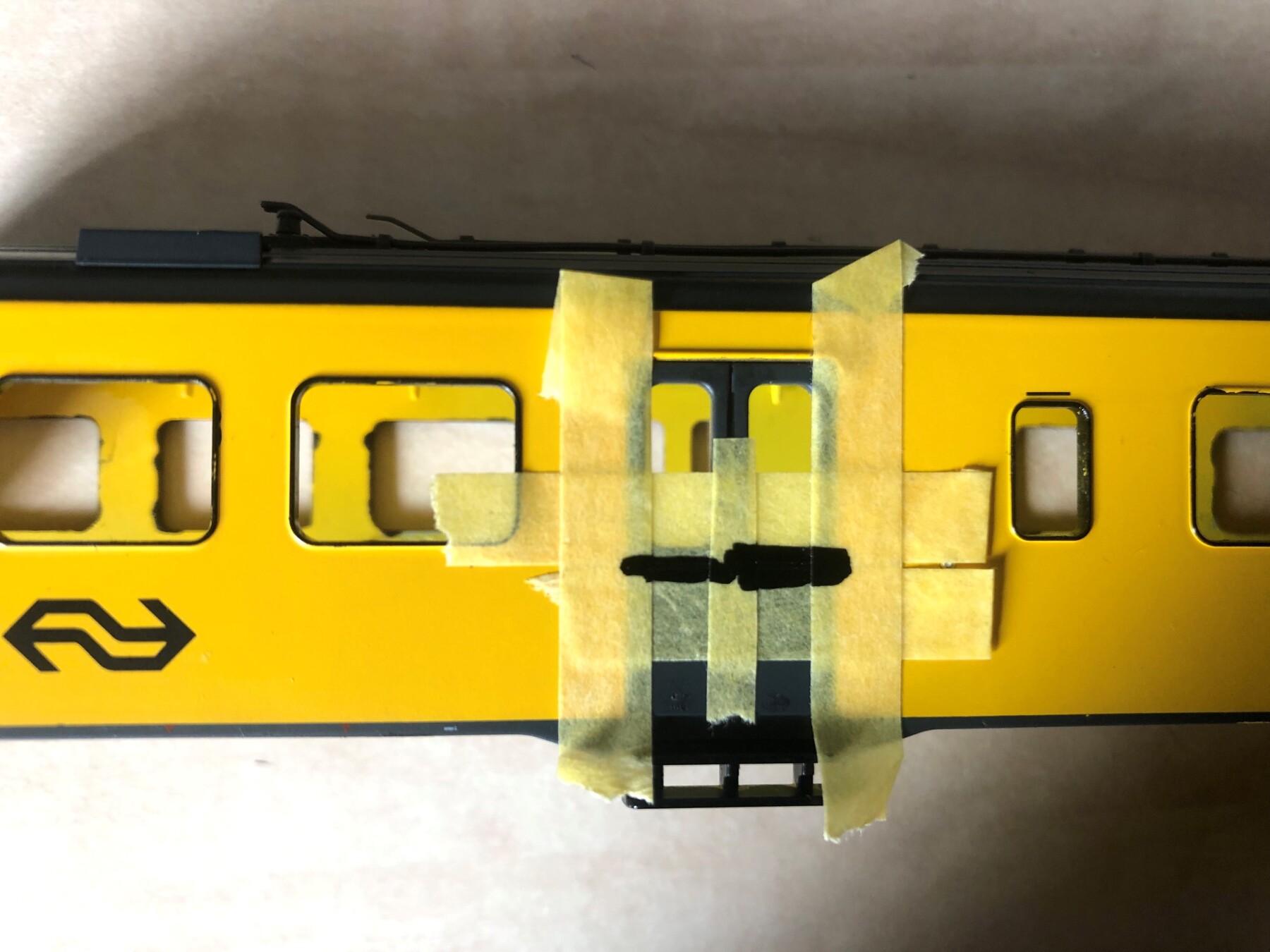

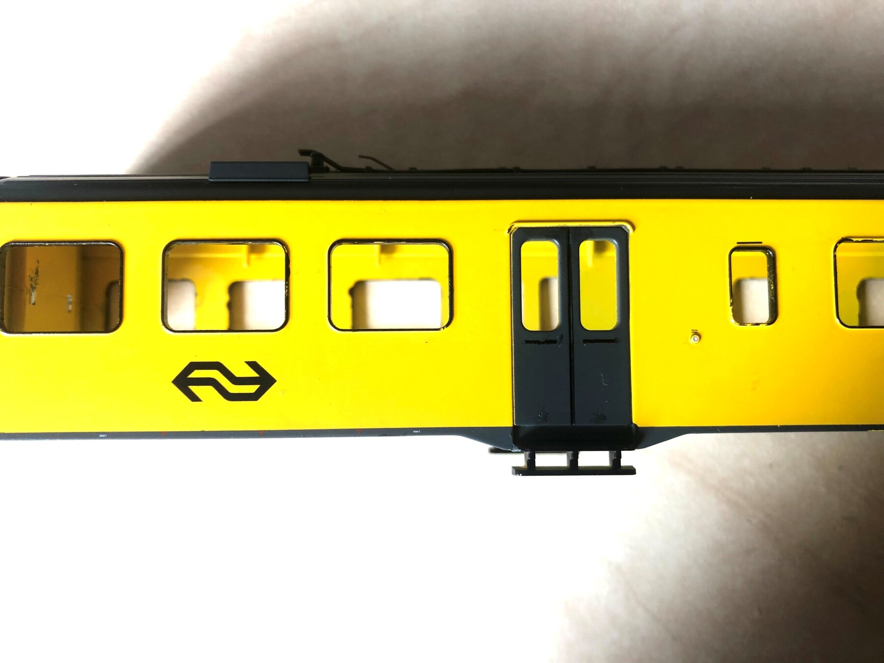

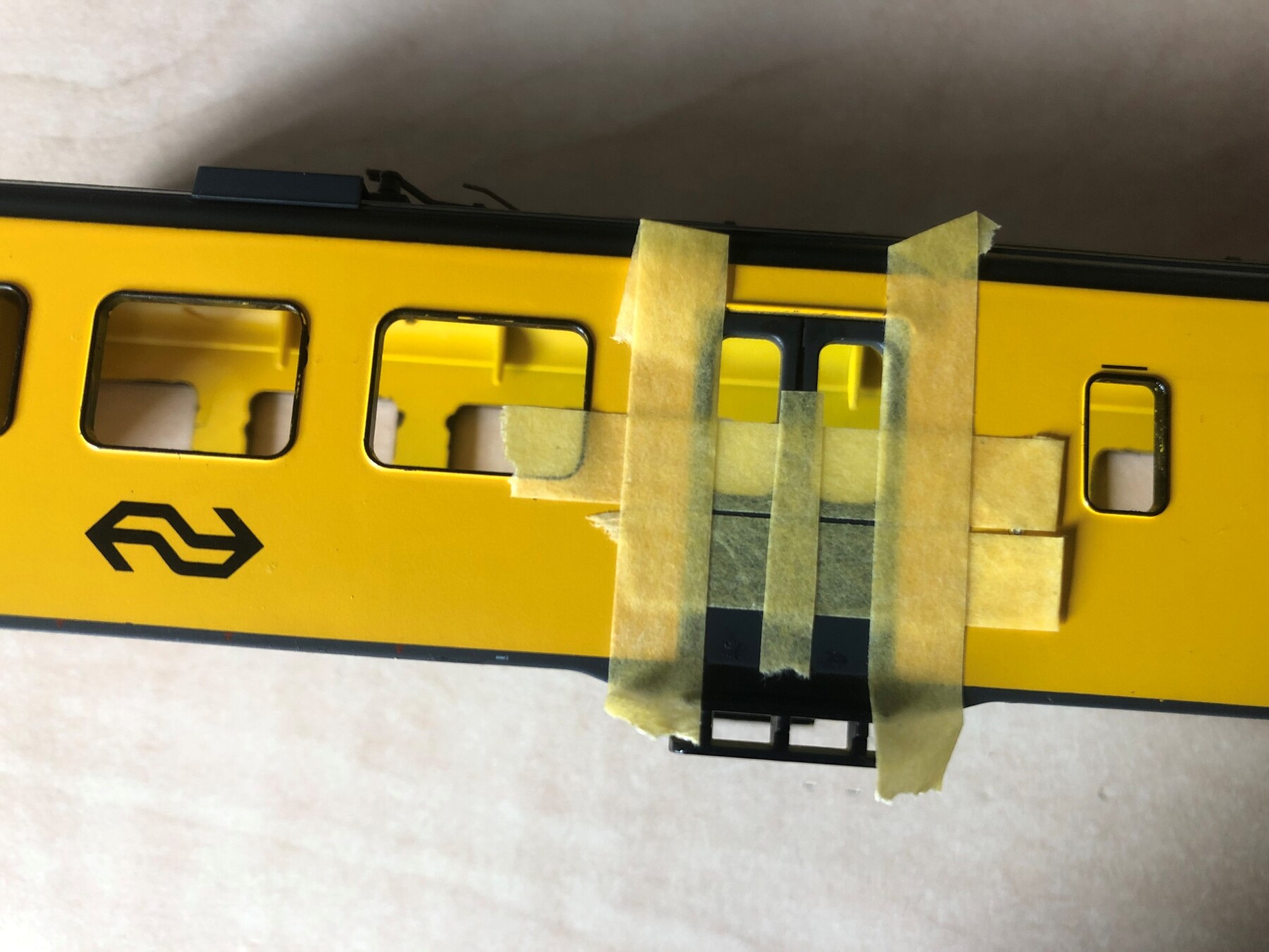

Voor beide tussenbakken geldt eveneens een aanpassing aan de grijze zwenk zwaaideuren. De zilveren boutkopjes die zichtbaar zijn op de deuren van het Roco model waren in de jaren '70 grijs geschilderd. Met een likje German Grey (Vallejo 70.995) is dat zo gepiept.
Voor ventilatie in de trein, werd koude lucht binnengelaten via kleine sleuven onder de ramen van de zwenk zwaaideuren. Op het Roco model zie je dit bij de bakken van de 431 terug en nu bij onze kopbakken van Plan T dus ook. Deze sleuven zijn weergegeven met een zwart lijntje. Bij de tussenbakken is dit niet weergegeven, omdat later geplaatste deuren dit niet hadden.
Om het op het model gelijk te trekken met de kopbakken, heb ik met afplaktape hele dunne spleetjes op de deuren afgeplakt en vervolgens de spleetjes met watervaste viltstift ingekleurd.

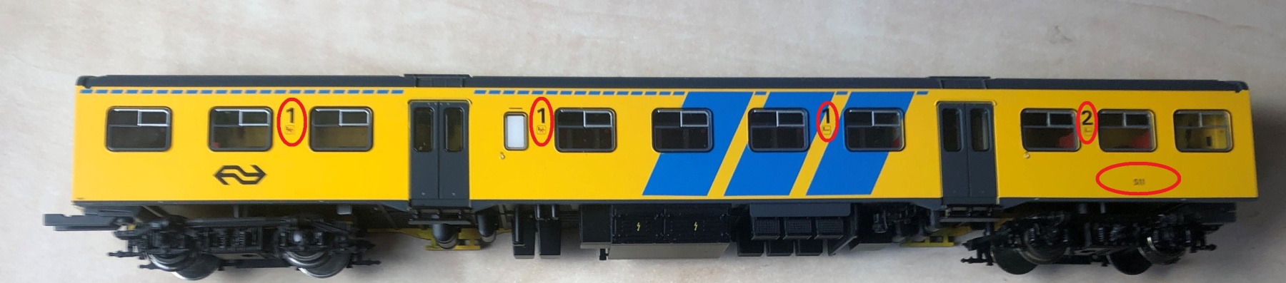

- Alle klasseaanduidingen 1 en 2 verwijderen
- Alle niet roken symbolen verwijderen
- De grote treinstelnummers 511 verwijderen, zoals eerder geschreven: de kleine op hoek van de tussenbakken AB 511 en BD 511 laten zitten!!!

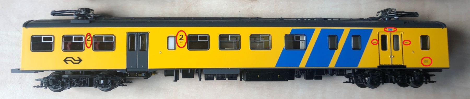

- Specifiek voor de BD: pictogrammen boven de gele bagagedeuren en de kleine teksten naast deze deuren verwijderen

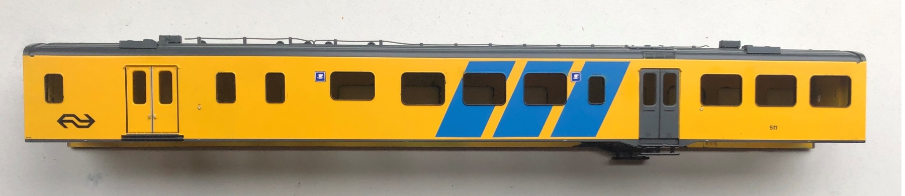

De AB bak

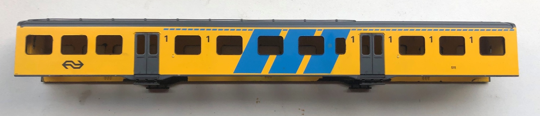

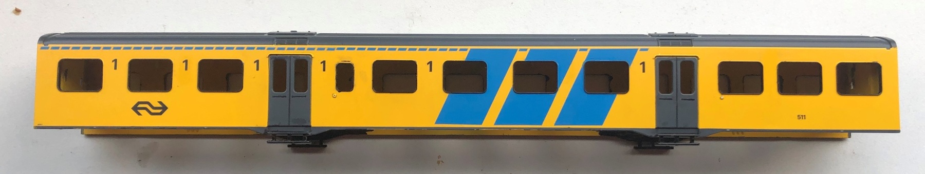

- Grote cijfers 511 terugplaatsen van Kleinspoorsetje Plan T op dezeflde plek als waar de grote 511 weggehaald is, maar wel midden onder het raam! Waarom vervangen? de Roco cijfers zijn te iel en staan niet altijd onder het midden van het raam.
- Blauwe blokbaan boven de deuren die tussen de 1e klas compartimenten zitten, doortrekken. Dit lukt precies met de blokbanentransfers van Kleinspoor setje 63 door een groepje van 5 blokjes uit het vel te snijden / knippen. Deze passen keurig tussen de door Roco aangebrachte bloklijnen. De onderbreking van de bloklijn bij het desbetreffende balkon wordt dus teniet gedaan.
- Tussen de deuren en tussen alle ramen van de 1e klas m.u.v. de stijl tussen het kleine (wc) raam en het grote raam én niet tussen de ramen waar de reclamebanen zitten, een klasse-aanduiding 1 aanbrengen m.b.t. Kleinspoor transfers, setje 05. Op beide zijwanden komen in totaal zes 1'n te staan.
- Het tweede klas compartiment is een Niet roken compartiment. We hebben hier de Niet roken symbolen weggehaald de tekst Niet roken zou hier boven de ramen moeten komen te staan (zie ook de kopbakken van de 431). Kleinspoor heeft deze teksten echter alleen in tijdperk III en deze zijn van een verkeerd lettertype, alleen in kapitalen en te groot  voor tijdperk IV. Jakop de Bruin van Station Waldijk (in dit draadje wel vaker genoemd) heeft voor mij een poging gedaan om deze teksten als waterdecal te maken. De teksten zijn echter zooo ontzettend klein dat printen niet mogelijk was. Ik heb daarom besloten om deze teksten weg te laten.
De oorspronkelijke Roco kap, met rood omcirkeld welke opschriften weg moeten.

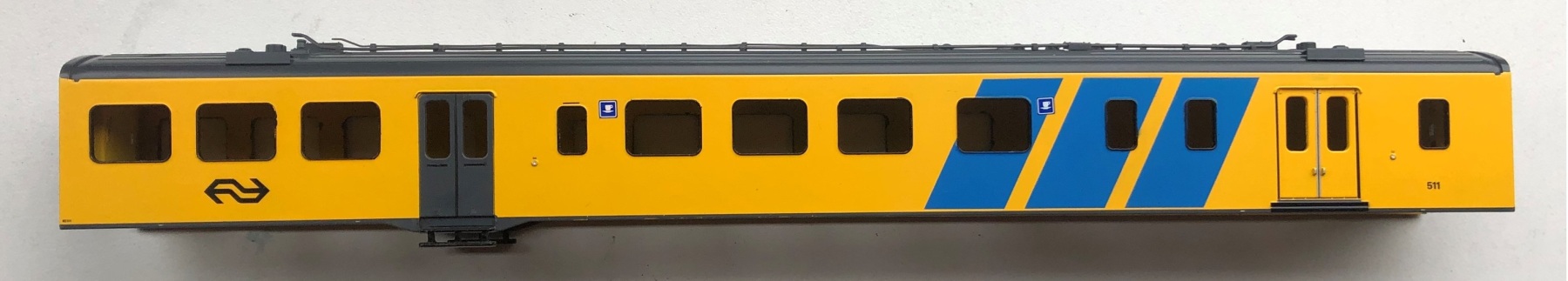

De aangepaste kap met nieuwe opschriften.
De andere zijde met nieuwe opschriften.
