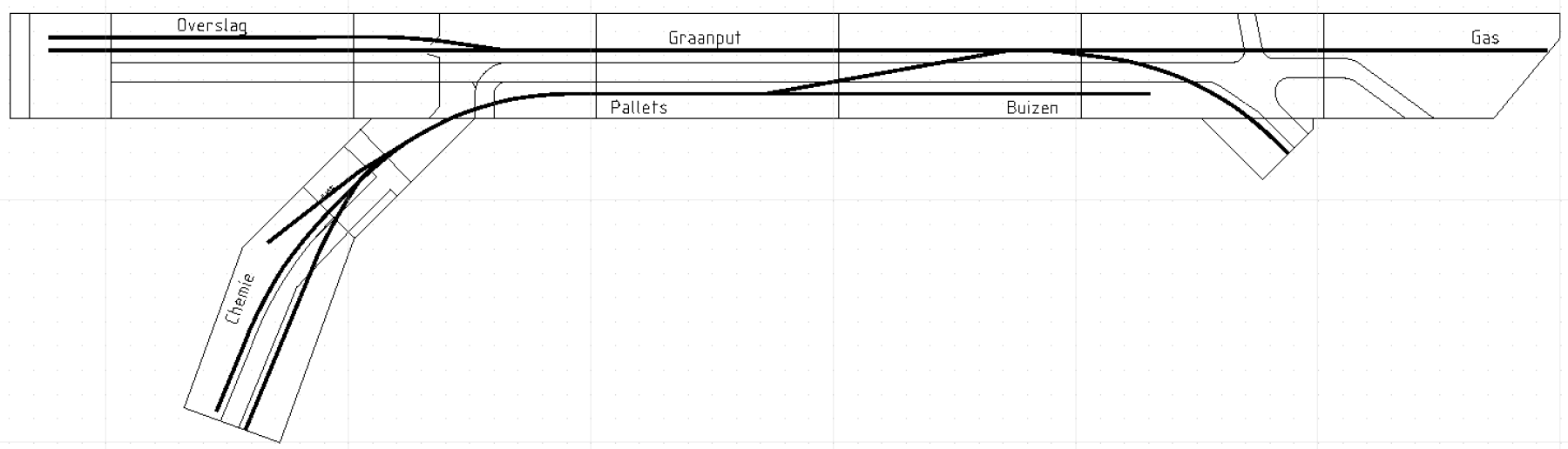

Hierbij het sporenplan voor thuis
In zijn lange uitvoering zal de module alleen op Fremo bijeenkomsten worden opgesteld, waar meer bedrijf kan worden gemaakt en de wagens een grotere reis kunnen afleggen.
Hierbij het uitgebreide plan voor in de modulebaan.

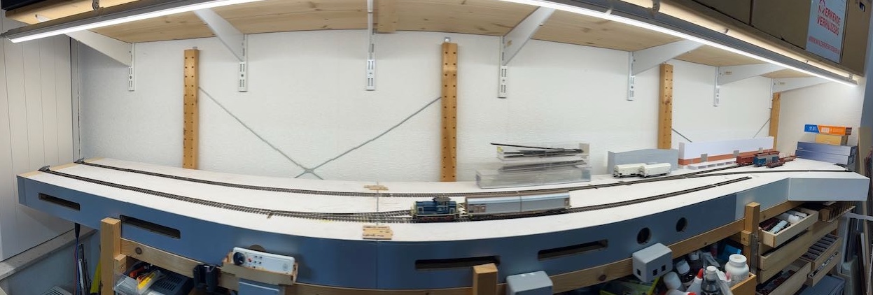

De huidige stand is dat de rails is gelegd en bekabeld en de wagenkaartenbakjes zijn aangebracht. De wissels zullen binnenkort van een aandrijving worden voorzien. Hier een overzicht van het geheel. De verlichting zal ook binnenkort achter een fascia verdwijnen.
Een paar gegevens:
Afmetingen
3 meter bij 43 cm
Onderbouw
9mm watervast berken multiplex
Rails
Tillig Elite met W3 wissels
Wisselaandrijvingen:
Fitz Senn met Outbus hendels
Aansturing:
Intellibox 2 met Loconet en Fredi handregelaars (tzt wiFred)

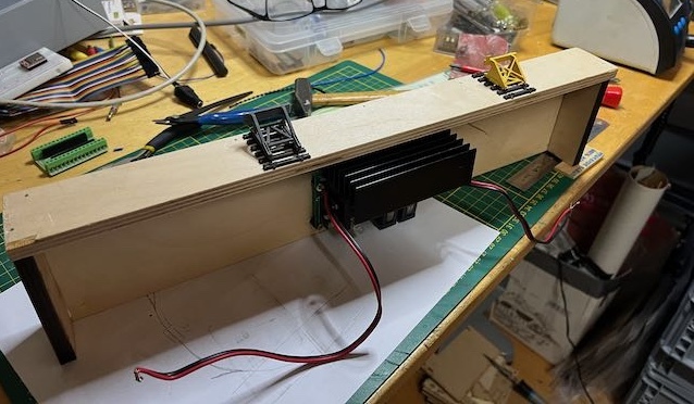

Omdat de modules de middelste zijn uit een groep van 6 hebben ze geen afsluiting op het spoor. Aan de ene kant stuit de module op een muur (en later een achtergrond), maar aan de andere kant dreigt 130cm verval. Hiervoor heb ik een afsluiting als module van ca 6 centimeter lang gemaakt.
Hierop voor de 2 sporen elk een stukje spoor en een stootblok. Omdat de module thuis ook digitaal wordt bereden (in mijn decoders staat analoogherkenning uit) heeft dit moduultje een Loconet-DCC booster die de andere modules verzorgt.
dirkjan
