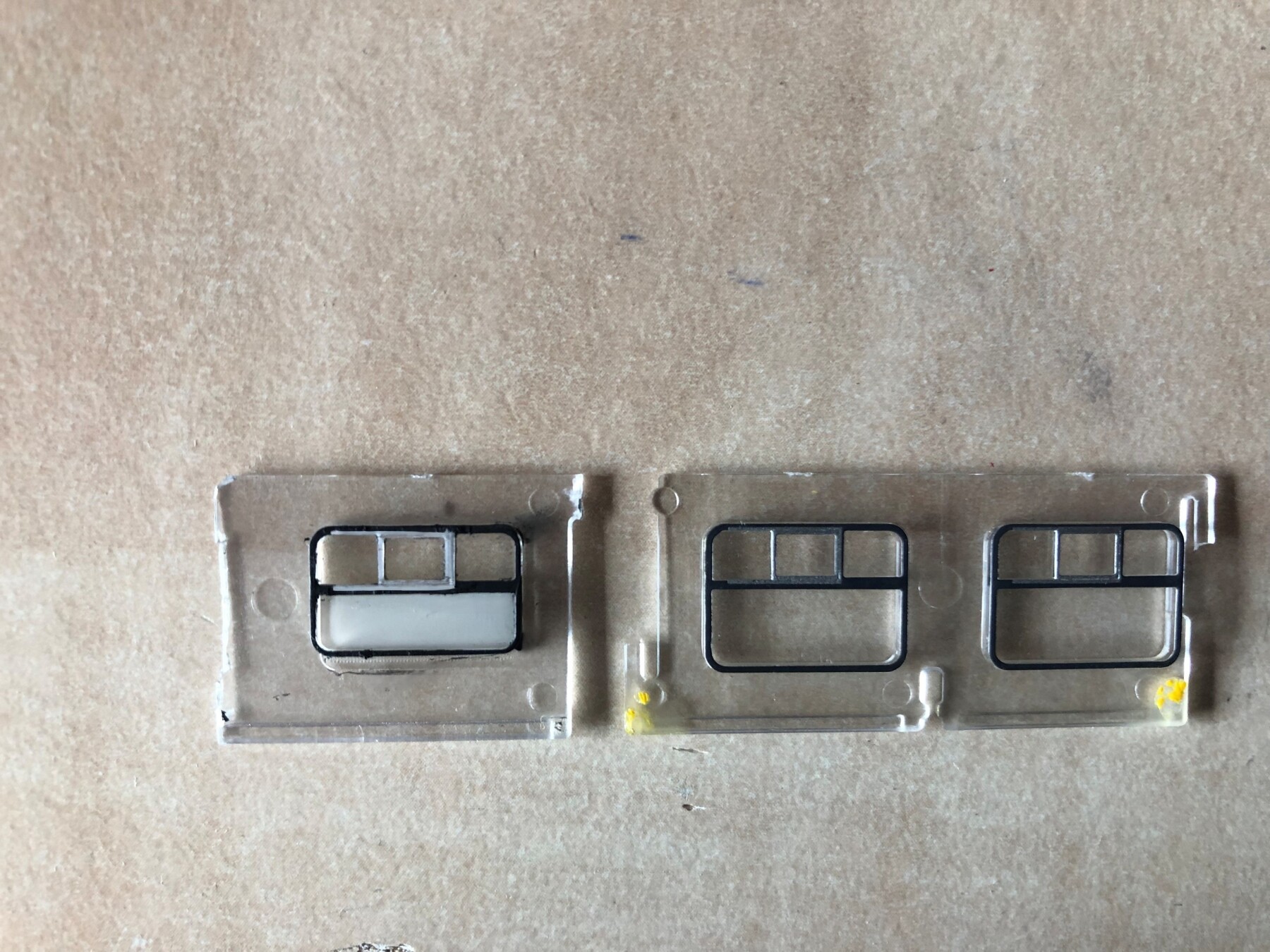

Eerst maar weer eens wat geld zien te verdienen. De complete ABDk van de 431, het onderstel en interieur van de Bk 431 en de twee kappen van de Bk van de 511 werden samengevoegd in één advertentie. Van deze bij elkaar geraapte spullen zou je namelijk een Plan V1-V3 van na de grote verbouwing van 1995 (R6 revisie, waar de bagage-afdeling werd verbouwd tot 2e klas) kunnen maken. Met dat idee werd de advertentie op internet geplaatst (ook hier op BNLS). En dat bleek succes te hebben, want een koper was in een mum van tijd gevonden en nam het hele pakket over voor € 300,-. Ik had bij deze hele transactie dus één extra kap erbij gevoegd, maar daar verder dus geen kosten aan gemaakt. Maar belangrijker nog, ik zat nu weer ruim binnen budget om weer een 431 te kunnen kopen.
De koper van de onderdelen bleek ook op zoek te zijn naar glaswerk met tweedelige schuiframen en had juist glaswerk met driedelige schuiframen over. Met andere woorden, hiermee kon ik al het glaswerk uit de tussenbakken van de 511 kosteloos gaan ruilen voor de juiste ramen  :D.
Ik vertelde de koper van mijn plannen en hij gaf aan dat hij nog heel graag een 431 op de kop wilde tikken, maar van dat treinstel had hij dan geen Bk-kap nodig, juist de kap die ik dus wél nodig had en de rest van het treinstel niet. Dan is 1 en 1 snel bij elkaar opgesteld en werd er een deal gesloten. We gingen samen op zoek naar een 431, waarbij het hele treinstel minus de Bk-kap naar de betreffende koper zou gaan en de Bk-kap naar mij.
Via dit mooie forum werd ik door een forumlid wederom getipt over een 431. Ditmaal ging het om een 2e hands die verkocht werd door een modelspoorwinkel in het midden van het land. Via diens webshop werd het treinstel direct gereserveerd en enkele dagen later opgehaald, de tweede 431 was binnen! 3/4 van het treinstel ging door naar de hierboven genoemde persoon en de Bk-kap bleef bij mij en heeft me uiteindelijk € 100,-- gekost.
Hiermee waren bijna alle benodigde ingrediënten voor een gele Plan T TP-IV in huis. Alleen had ik nog wat transfers nodig waar Kleinspoor mij aan kon helpen.
En zo zie je maar weer dat je soms op een heel verrassende manier aan je benodigde onderdelen kunt komen  ;D ;D
