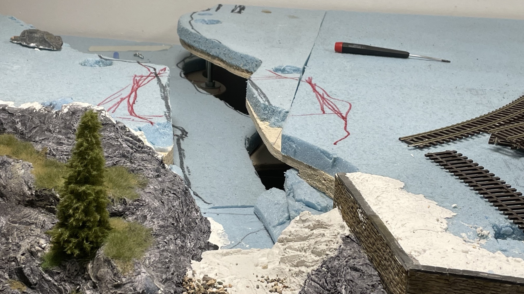

Hier moet die brug gaan komen.

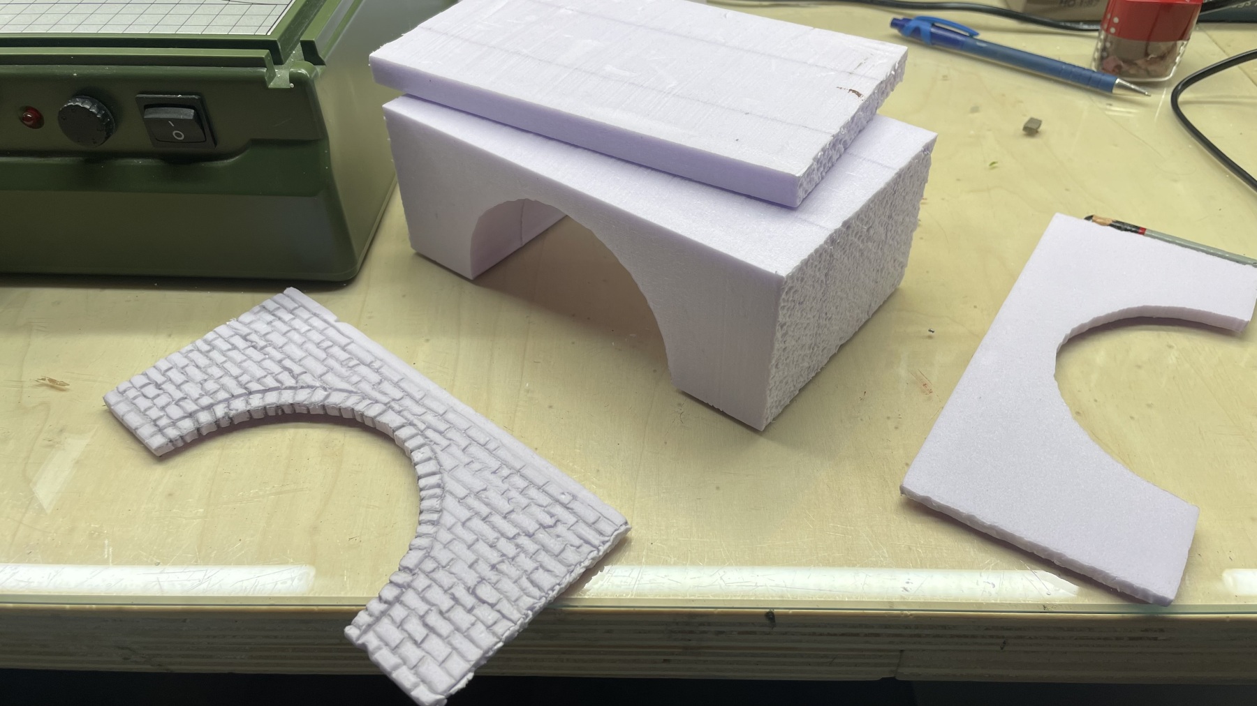

Eerst maar eens de basis uit een 8 dik blok XPS gesneden
En van steenpatroon voorzien

Ik gebruik een potlood om het steenpatroon in te krassen Einte.
Intussen 2 smalle stroken van buitenkant gehaald, middendeel verlaagd en 2 afgesneden stroken er weer aangelijmd.
Begint al op een brug te lijken

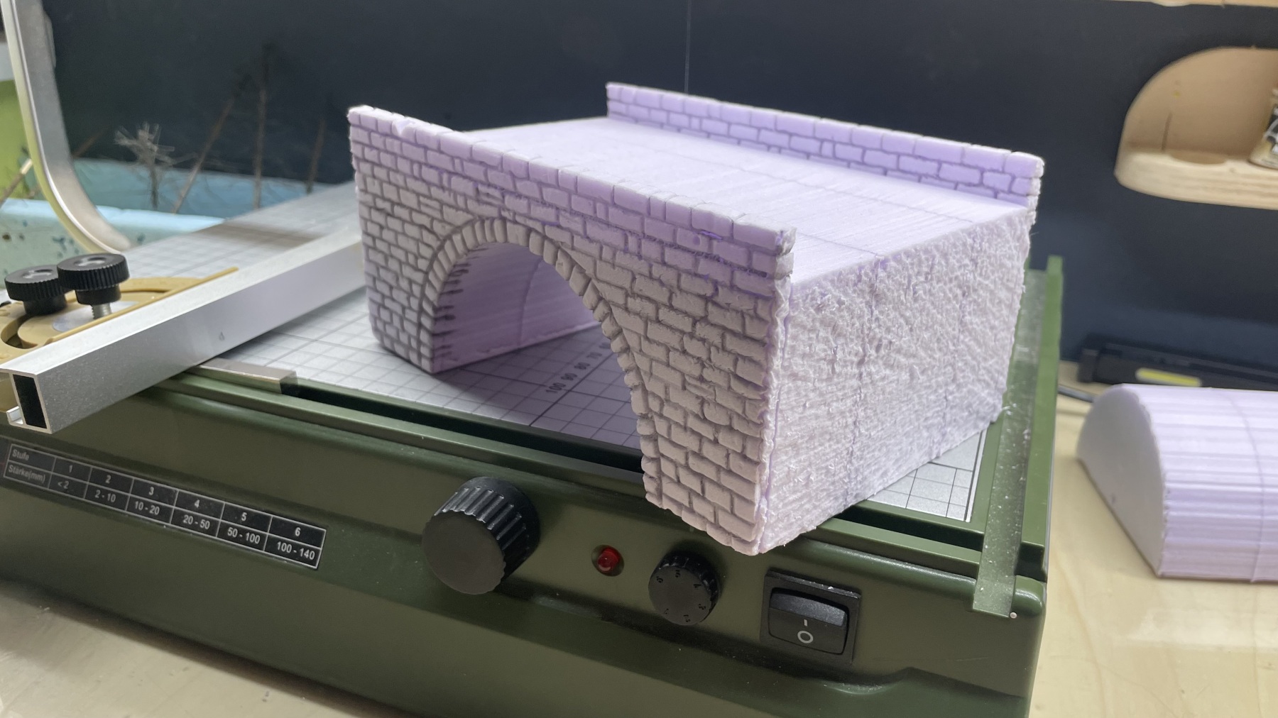

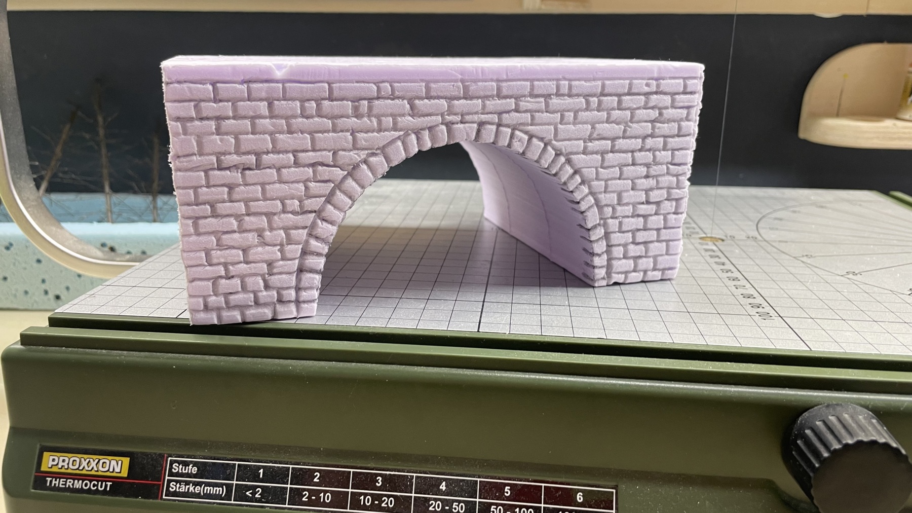

Vond de doorgang in de brug te groot, dus maar een nieuwe gemaakt
Na de lunch maar eens kijken of ik hem op zijn plaats kan krijgen

Als de doorgang alleen maar is bedoeld voor het beekje dan was de eerste versie inderdaad wat aan de ruime kant.
  • Berichten: 5727
Re: Bahnstrecke 5867
« Reactie #3461 Gepost op: 26 October 2025, 13:16:41 »
Mooie brug in wording zo!
Tweede variant lijkt mij ook iets beter.

De zaag moet zo even in de baan om de brug op juiste plaats te krijgen. Dus zo eerst allen treinen uit het schaduwstation halen wat hier recht onder zit.
Maar eerst even frisse neus halen. Is nu droog buiten.
Am Ende der Strecke

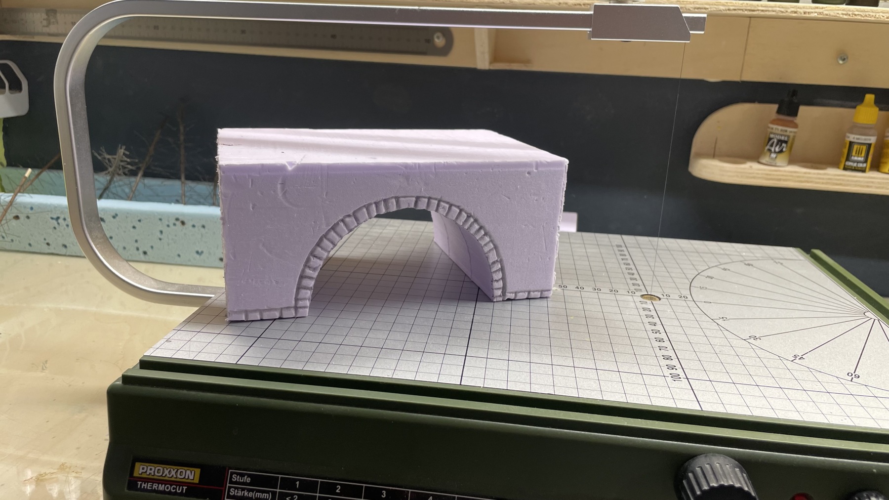

Even wat weggezaagd
En de brug op zijn plaats gehangen.
Nu eerst stofzuigen en daarna de brug eerst ander kleurtje geven  ;D
