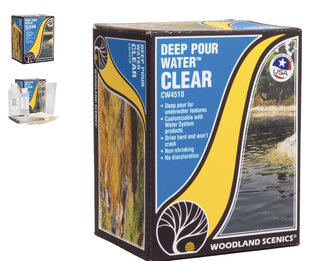

Ik zou hiervoor gaan:
https://bentinkmodelspoor.nl/water-ijs-sneeuw/15118-realistic-water.html
Grt, Ronald.

Had zelf de 2 componenten versie in gedachten
Ben nog even aan het zoeken naar de voor- en nadelen van deze producten.

Hoi Frank,
Via Bentink beide producten aangeschaft en gebruikt. Ze zijn beide prima, en wat op de verpakking staat klopt wel qua eigenschap.
Die fles is erg makkelijk in t gebruik, heb je nog hobbelige ondergrond, dan wordt het oppervlak dat ook, dus voor kleine beekjes stroompjes ideaal. Die 2 componenten is echt om te gieten, en geeft een glad oppervlak.
En...die fles is niet altijd leverbaar begreep ik

Ik raad je wel aan om het deep pour water heel goed te roeren inclusief de bodem en wat tegen de beker aanzit. Anders zou je een doffere plek kunnen krijgen , zoiets zit er bij mij.
