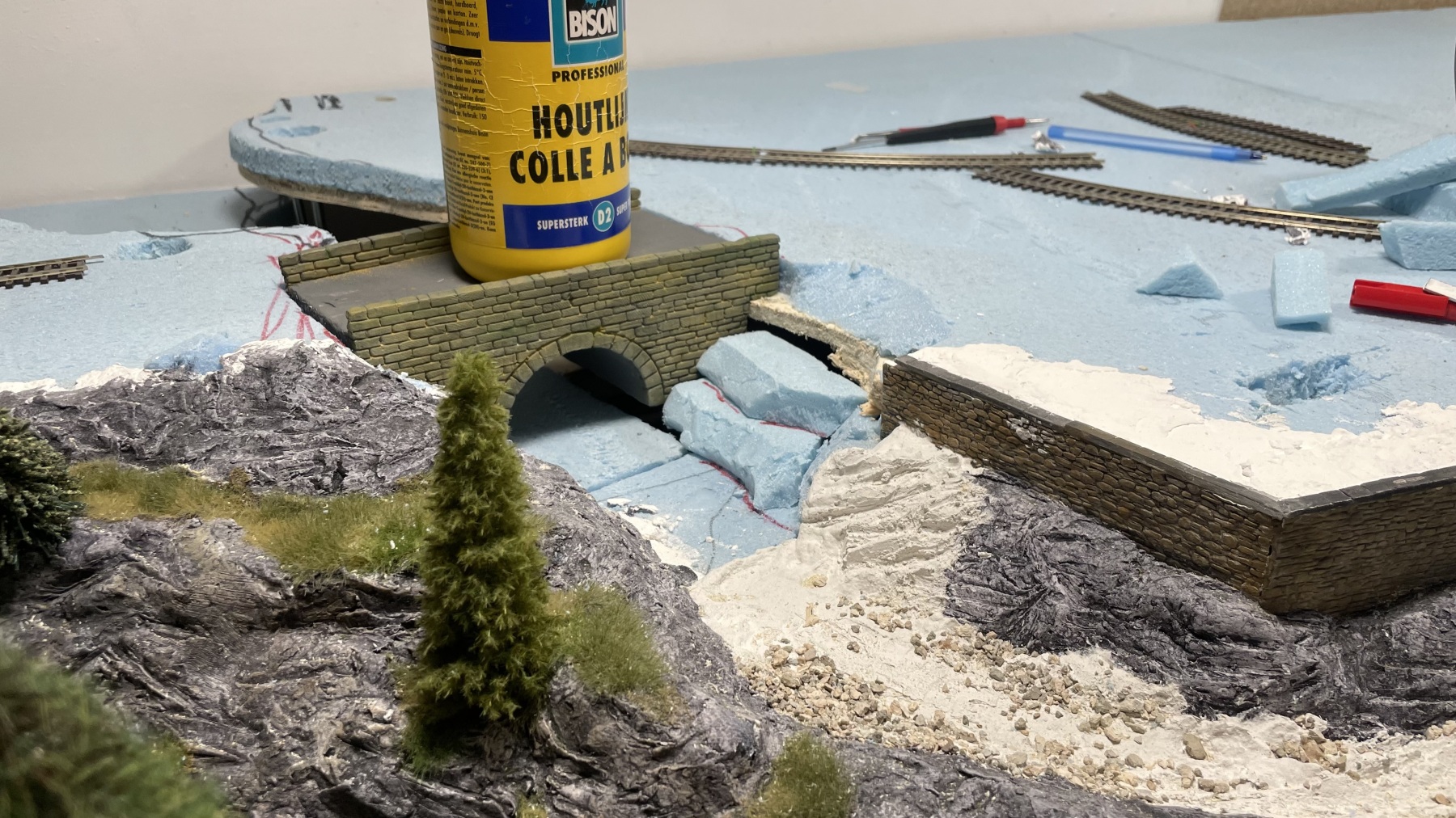

De nieuwe aanwinst heeft inmiddels de eerste meters op de baan gereden.
Ondertussen nog wat aan de brug over de beek gedaan:
- Wat meer ruimte gemaakt door bestaande oever deels weg te halen
- Basis nieuwe over gemaakt met XPS
- Gaten gedicht door hier een paar stroken Mifoshell over heen te leggen
Nu eerst goed laten drogen en dan kan ik het afwerken met Mifoshape.

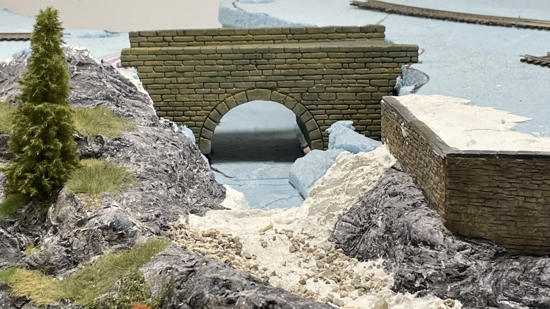

Linker oever is ook voorzien van Mifoshell.
Begint al wat te worden.

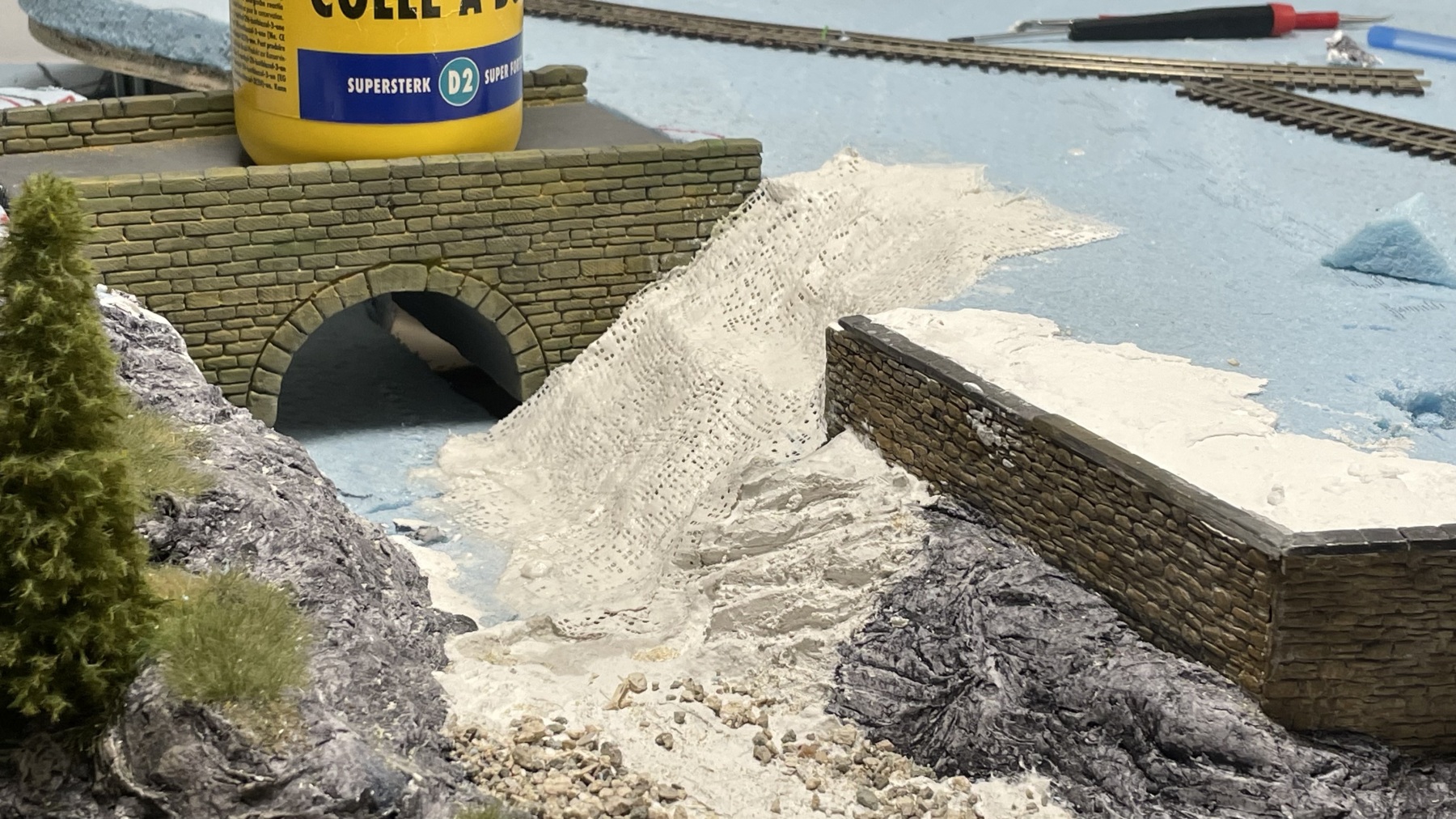

De basis Mifoshape zit er op. Even laten aanzetten en dan zo nog wat bijwerken. Machtig mooi spul.

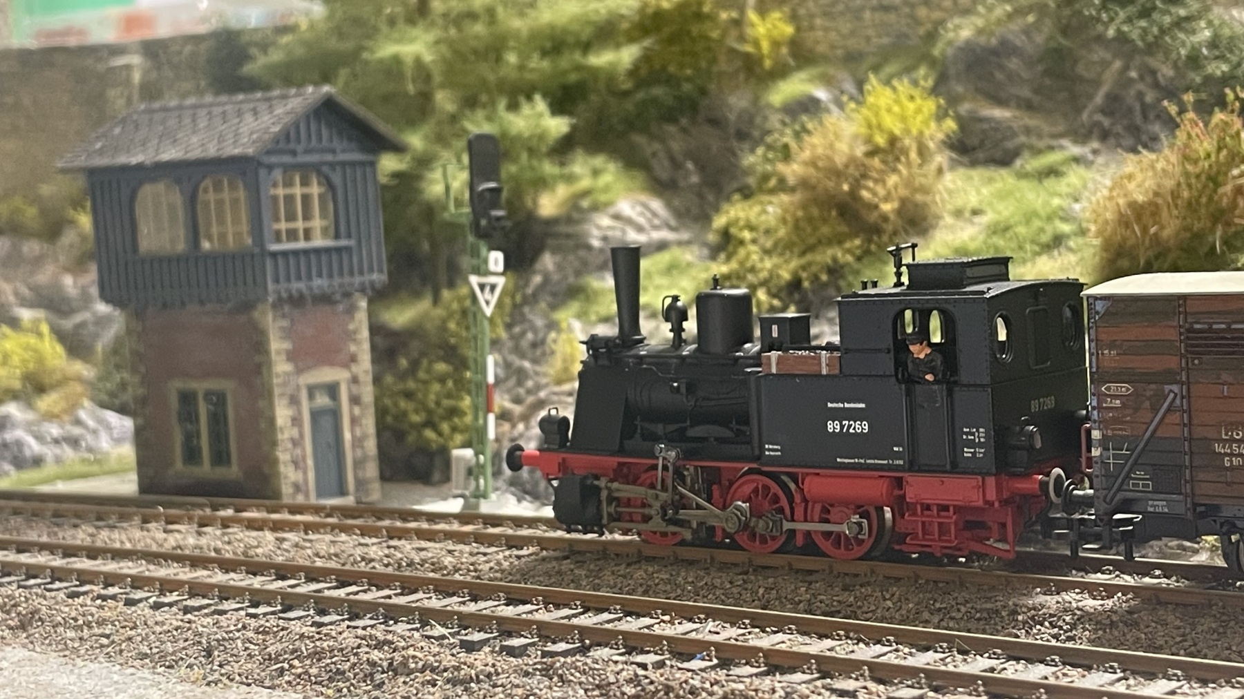

Op de vraag van Jelmer:

Helemaal top Frank
De lokomotief gaat heel mooi over de baan.

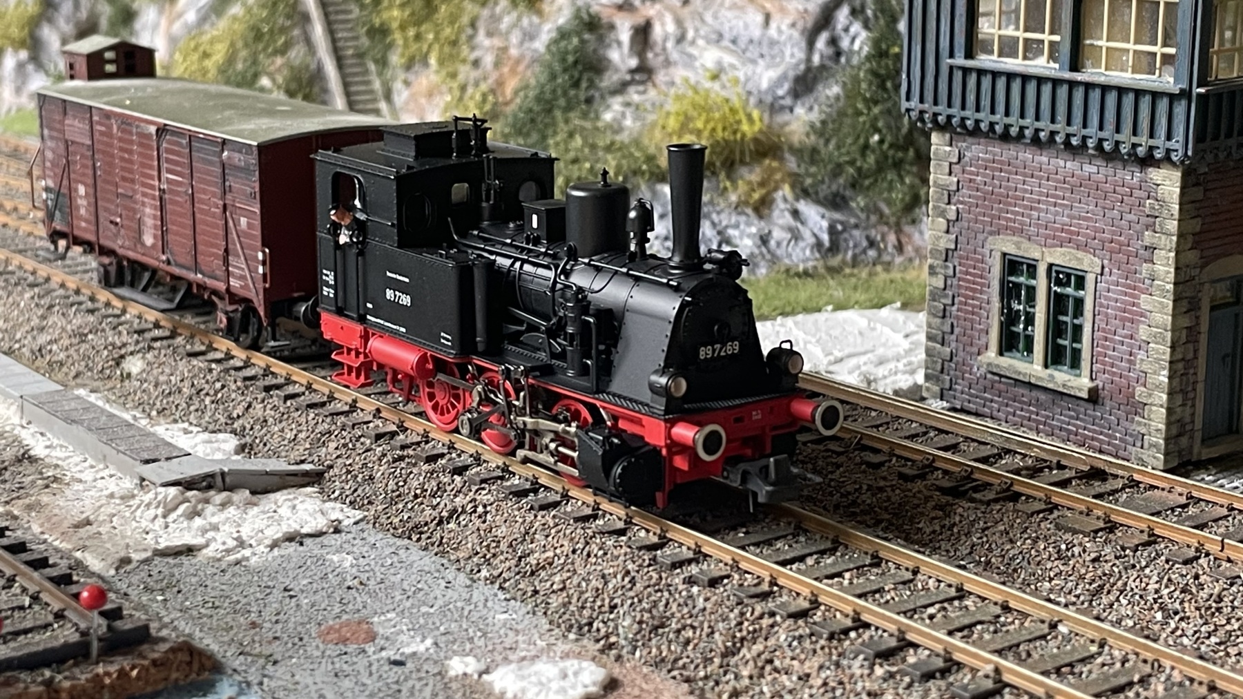

Loopt inderdaad mooi maar stroomafname is niet 100% ondanks dat alle 3 de assen stroom afnemen.
Condensator toevoegen zou geen overbodige luxe zijn. Zal hem een keer open maken om te kijken of die nog onder de ketel er bij past.

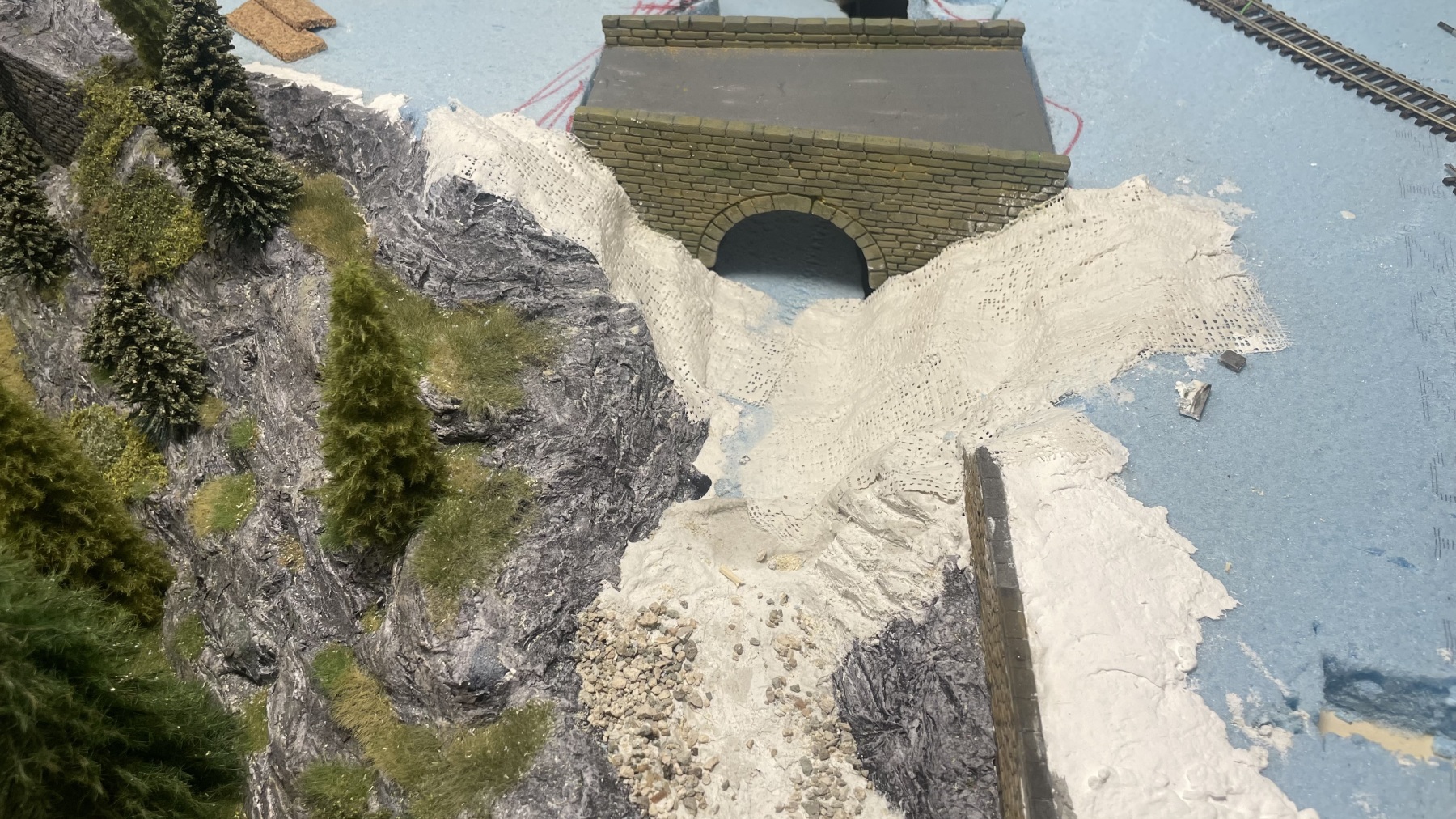

Klein uurtje snijden, plakken en kliederen en de basis voor de 1e over aan de achterkant van de brug is gemaakt.
Morgen de andere kant.

En de basis voor de laatste oever:
Met wat restukken xps de ruwe vorm maken
Vervolgens stroken Mifoshell er over:
En klaar is
Kees
Frank
Bouwt wel heel snel op deze manier. Uiteraard wel nog afwerken met Mifoshape en voorzien van kleur en nodige vegetatie.
