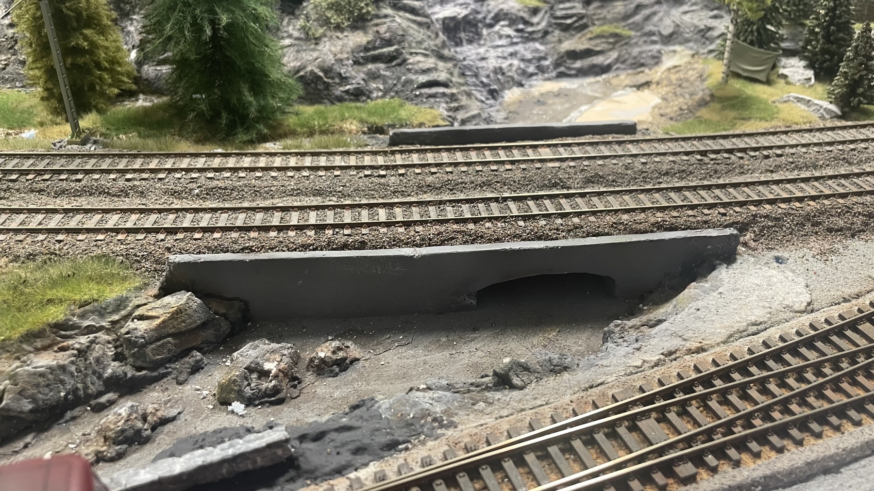

Wordt steeds fraaier zo aan de voorkant  (y)

Bedankt Jelmer. Vindt het zelf ook stukken beter. De 6 delen (3 per brughoofd) vastgezet met behulp van Mifoshape.
Eerst even goed laten drogen en dan nog wat nabewerken. Zitten her en der nog wat gaten.

Nog niet klaar maar begint er op te lijken.
Even foto opgezocht waar oude brug op stond
Nu al stuk beter
Binnenkort beginnen met brug in hoofdspoor.

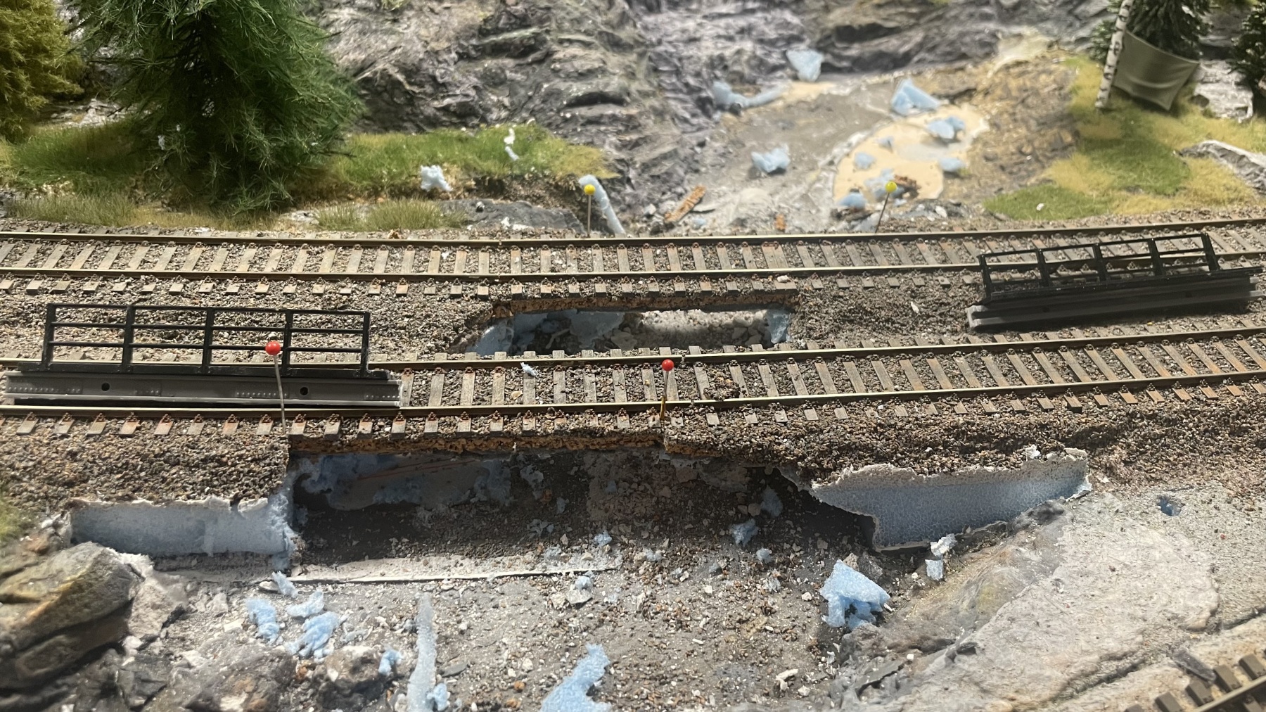

Nu de basis van het eerste bruggetje staat tijd om aan nummer 2 te beginnen. Deze moet in het hoofdspoor komen en wordt dus niet alleen breder maar krijgt ook een iets grotere overspanning.
Als eerste de oude brug er maar uit halen
Ook hier gaat het beekje straks iets schuin onder de sporen door. De kopspelden markeren de plaats waar de looppaden en hekwerken (die al klaarliggen) moeten gaan komen.
Als dit nog maar goed gaat komen 😱
« Laatst bewerkt op: 23 June 2025, 21:51:32 door Frank 123 »

Gewaagd project Frank  :o

« Reactie #3367 Gepost op: 24 June 2025, 08:47:51 »
Jou kennende komt dat helemaal goed

« Reactie #3368 Gepost op: 24 June 2025, 12:15:20 »
Succes met het plaatsen van de nieuwe brug. (y)

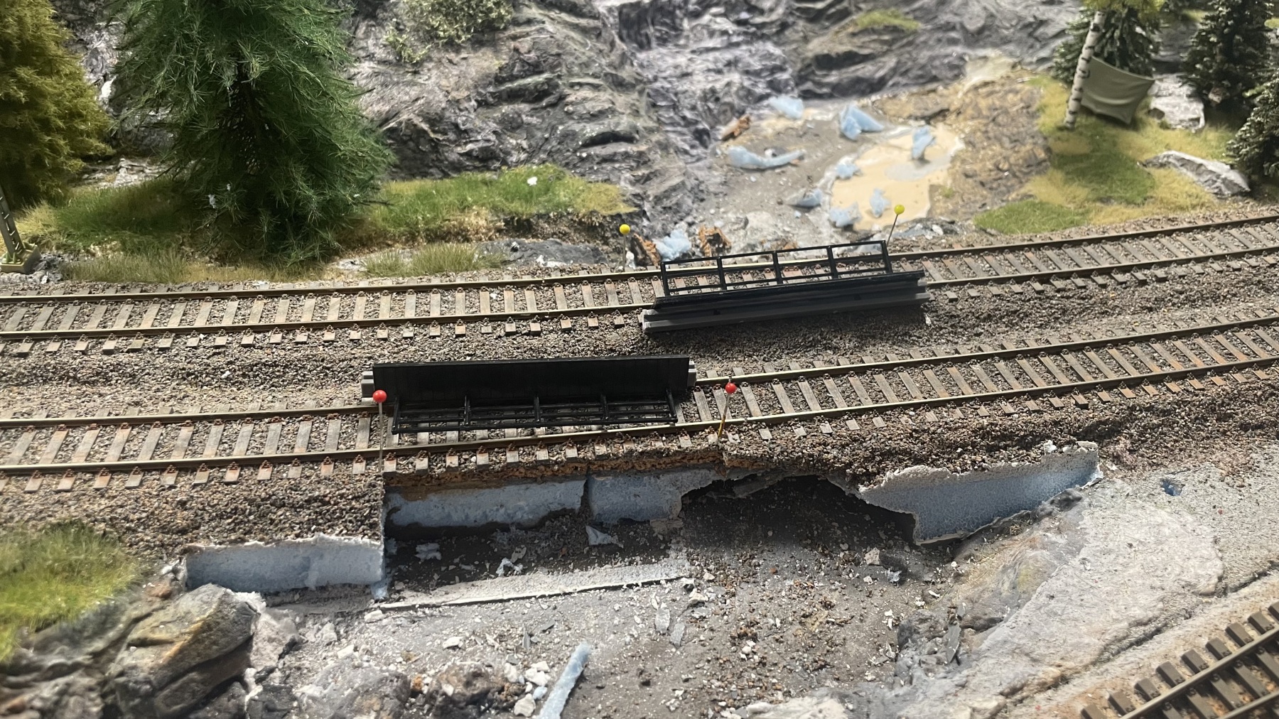

Inmiddels liggen de gips-delen voor de volgende brug te drogen.
Helaas is 1 stuk gebroken maar dat werk ik wel weg als hij op zijn plaats zit.
Voor nu eerst maar eens goed laten drogen. Kan daarna de lichtere drybrush er over heen.

  • Berichten: 12262
Re: Bahnstrecke 5867
« Reactie #3373 Gepost op: 07 July 2025, 12:22:12 »
Een brug(deel) te ver gegaan  ???   ;D
Gelukkig is het niet onoverkomelijk,je geplande project tijd word alleen maar iets opgerekt  ;)
Wel even een vraagje van andere orde,als je je bruggen al plaatst ,hoe ga je er dan nog met gemak water in de riviertjes krijgen ?
Ik neem tenminste aan dat dat nog moet gebeuren  ???
mocht de lokale hobby winkel geen gips meer hebben,wellicht dat ze bij het ziekenhuis wat kunnen missen  :D
