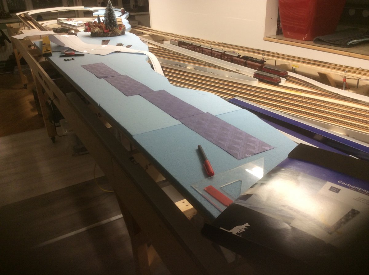

  • Berichten: 6837
Re: Bahnstrecke 5867
« Reactie #702 Gepost op: 20 December 2020, 20:21:40 »
Zou de carbonpapier truck ook op de isolatieplaat werken?
Antwoord, ja... niet heel erg goede afdruk maar goed genoeg.
Nu eerst top 2000 quiz, morgen weer verder met de baan.
Am Ende der Strecke
Den gamla sågverket (gepland)
