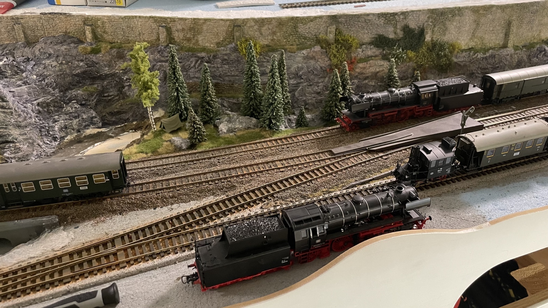

dank heren. Dat van die E19 (geen 18) zal ik eens gaan uitzoeken Jelmer. Nu ben ik geen historische spoorweg purist maar moet het wel een beetje kloppen. Anders passen die 2 Oostenrijkse locs er ook niet tussen.
Maar om tractie probleem op te lossen toch maar de grote BR 23 omwissel truc uitgehaald
En kijk .. ze komen alle 2 zonder problemen de hellingen op
Maar.... Koos had helemaal gelijk. De trekkracht van de Roco BR 23 (met motor in de tender en 4 aangedreven tenderassen) is inderdaad veel minder dan de Tris BR 23 met (Faulhaber) motor in de ketel en 3 aangedreven loc assen). Alleen was ik vergeten dat de Trix loc voor de 4 Umbauwagen stond en de Roco loc voor de nieuwe 6 delige Trix Schnellzugwagen die ook allemaal nog verlichting hebben en dus stroom afnemers op de assen. Dat sleetje is voelbaar zwaarder. Maar de Trix BR 23 heeft daar dus geen zichtbare last van.
Dat is dus opgelost, alleen laatste dagen wel regelmatig kortsluiting op engelse wissel in schaduwstation. Vreemde dat als ik hem handmatig via iTrain schakel het geen probleem geeft maar wel regelmatig met automatisch rijden. Wisseltongen staan wel allemaal in de goede stand.. lijkt of relais van puntstuk soms hapert. Als het vaker blijft gebeuren eerst maar eens andere servo decoder op zetten. Heb er gelukkig nog een paar liggen (zou dan eerste van Rosoft zijn die na jaar of 5 gaat haperen. Jammer dat Wim er mee gestopt is).

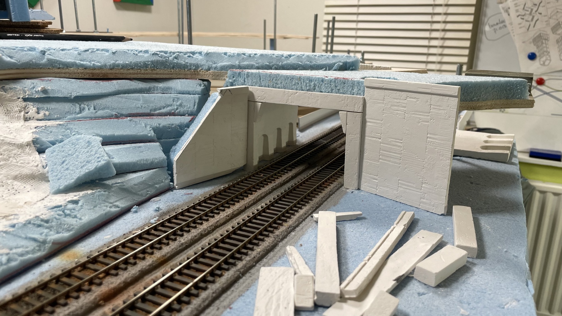

Trouwens eindelijk ook goede resultaten met het onderling verlijmen van de (gegoten) gips-delen.
Behandel de te verlijmen vlak eerst met de Koemo ballast-lijm. Na droging lijm ik de delen dan met houtlijm. Zit daarna als een huis.
Dus inmiddels druk delen de verschillende delen voor de tunnelingang aan het voorbereiden zodat deze binnenkort op hun plaats kunnen worden aangebracht.

Bedankt heren.. als de rest ook volgens nieuwe instellingen rijdt zal ik er nog een paar maken.
Vanmiddag na verjaardags bezoek (gisteren) en diverse klussen in huis (vandaag) vanmiddag nog wat aan de tunnel-ingang kunnen doen:
Nu goed laten drogen en dan verder afweken met Sculptamold.
Am Ende der Strecke
