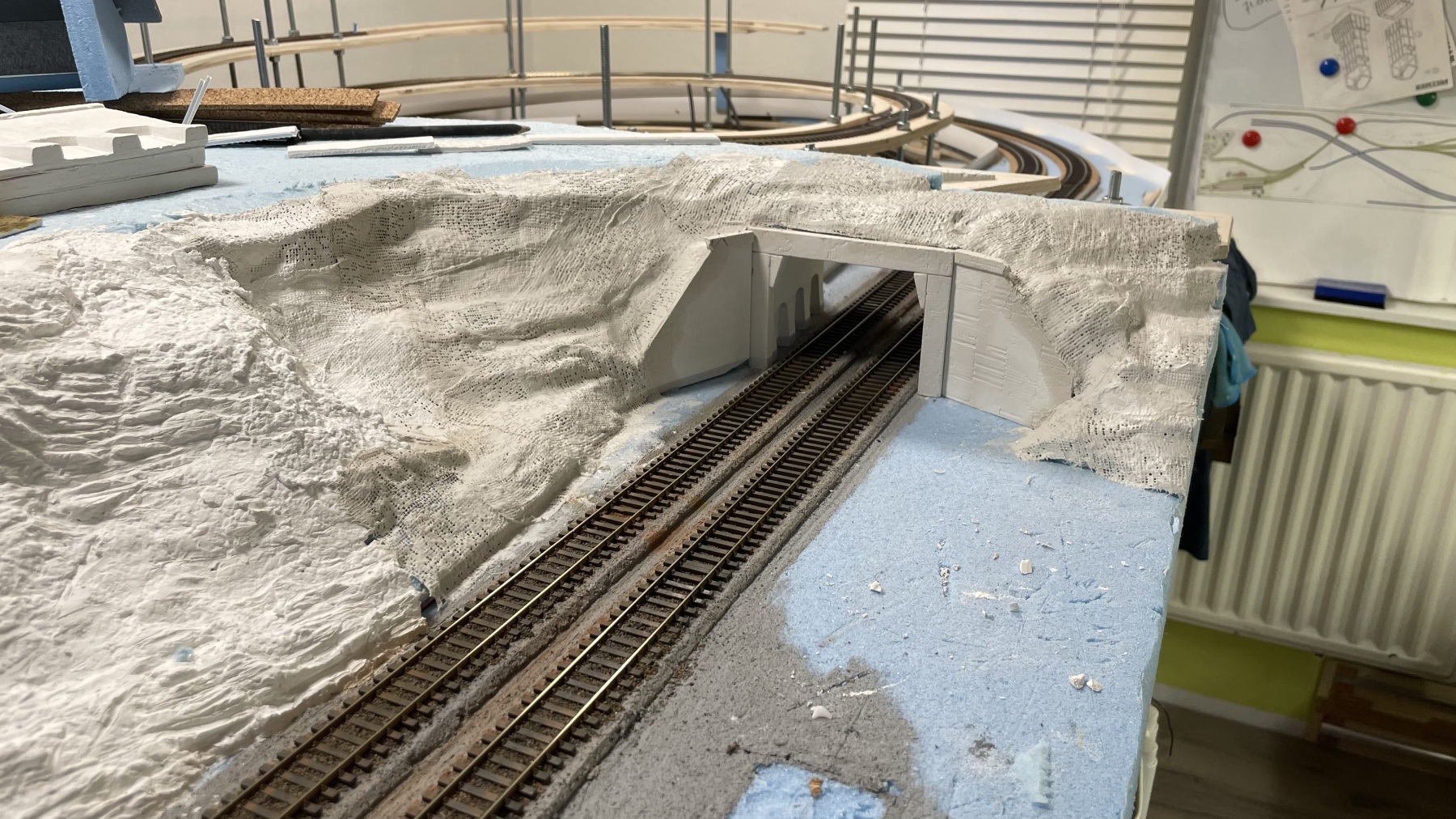

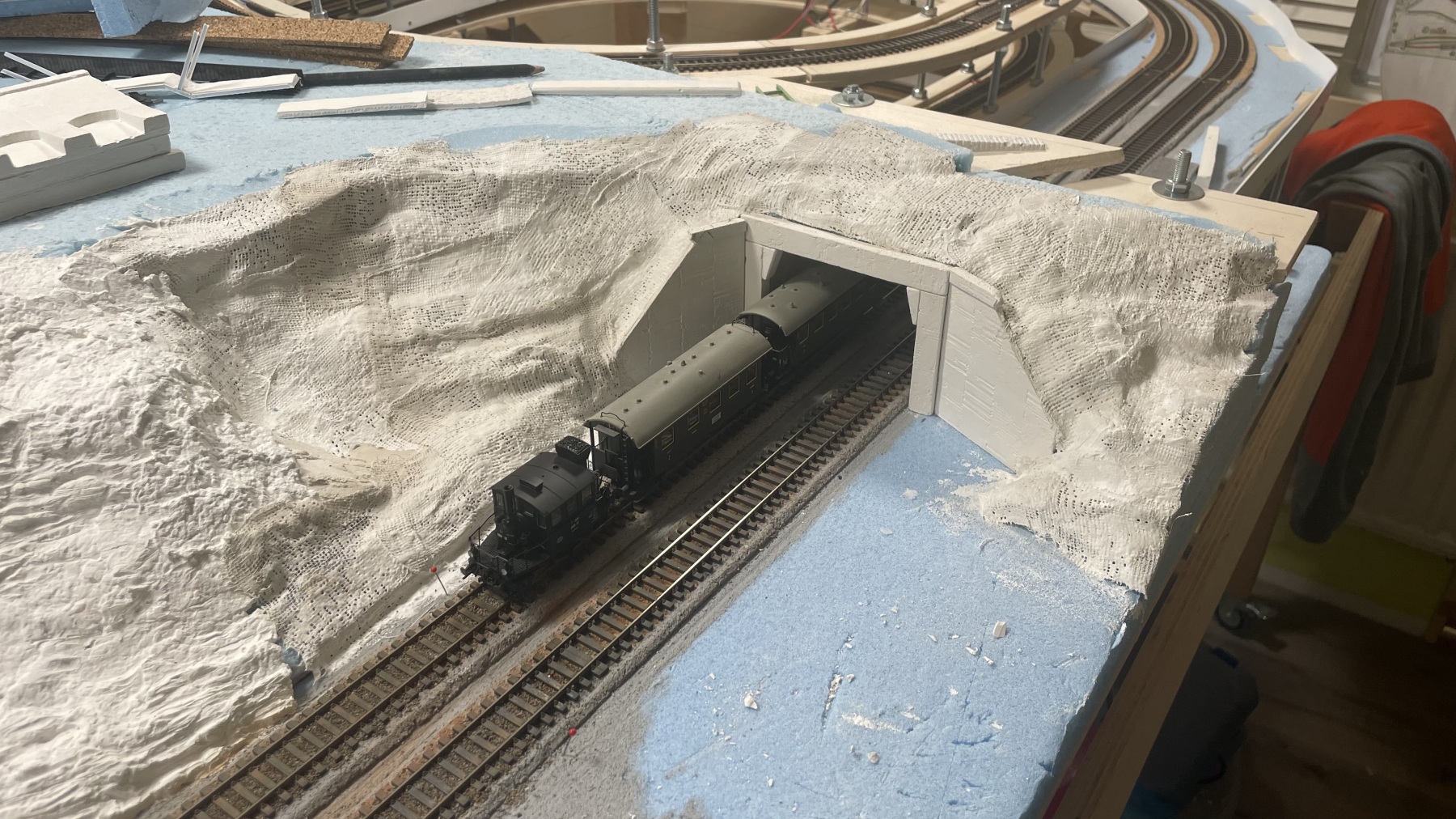

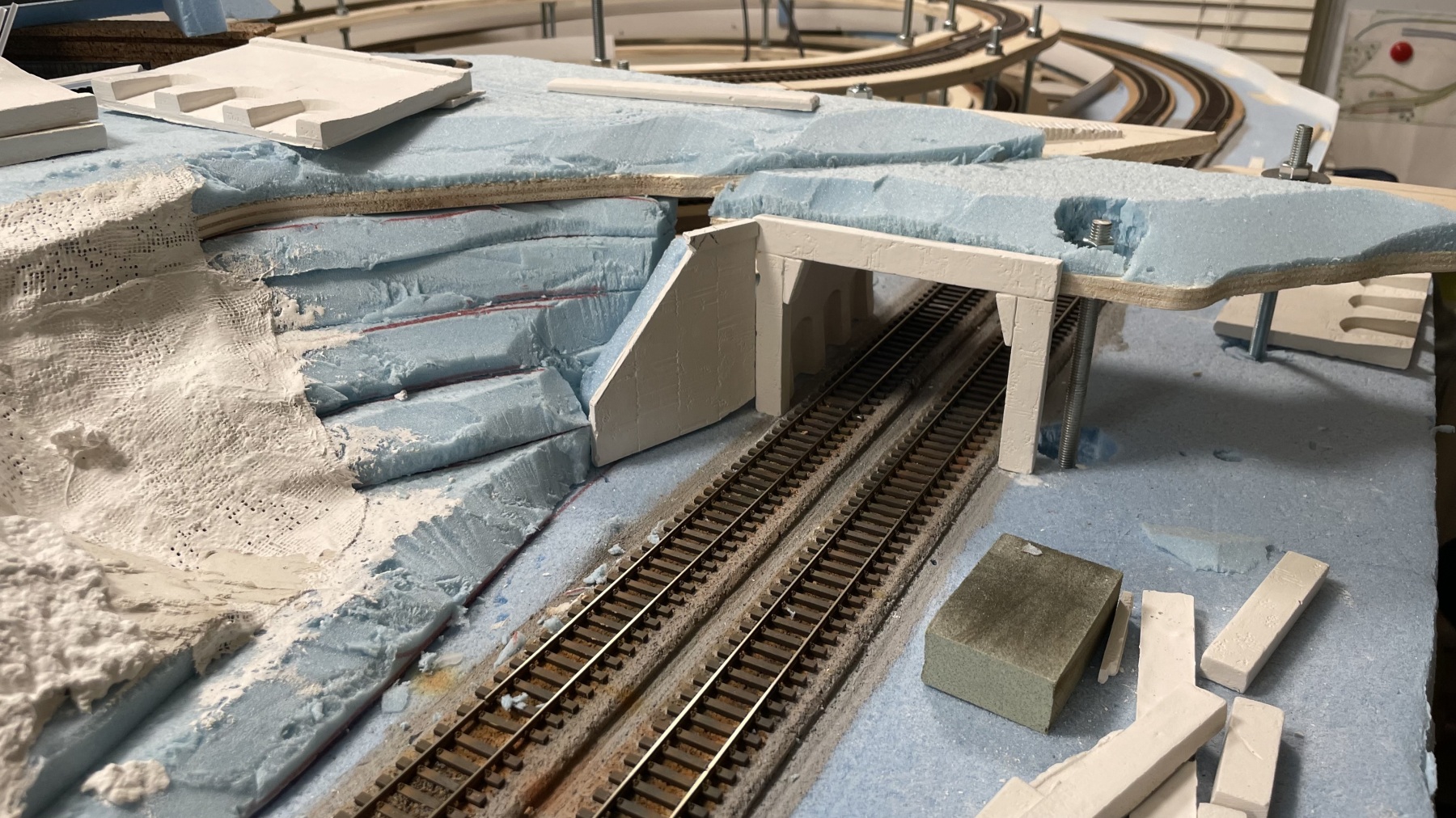

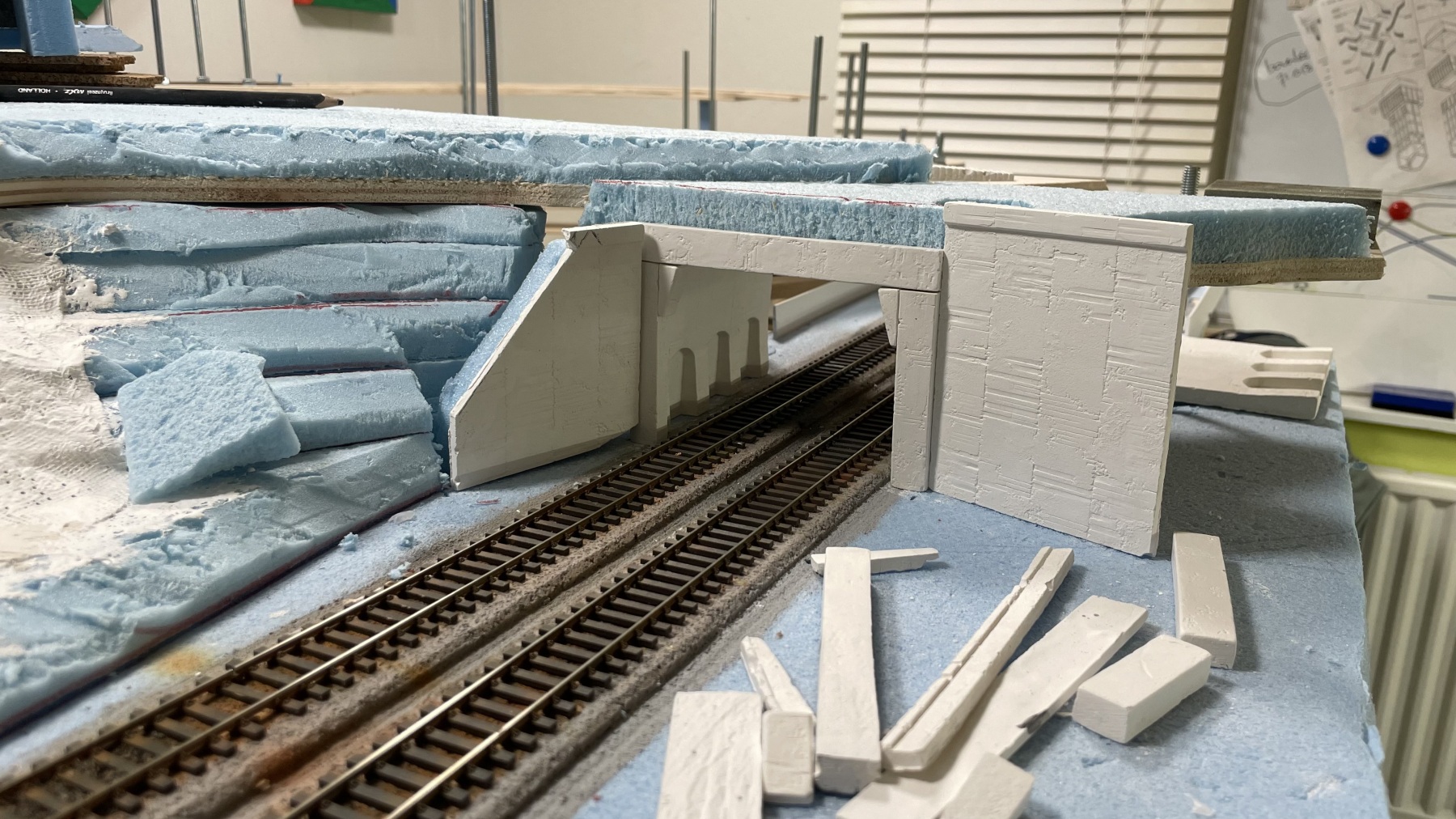

Bedankt heren.. als de rest ook volgens nieuwe instellingen rijdt zal ik er nog een paar maken.
Vanmiddag na verjaardags bezoek (gisteren) en diverse klussen in huis (vandaag) vanmiddag nog wat aan de tunnel-ingang kunnen doen:
Nu goed laten drogen en dan verder afweken met Sculptamold.

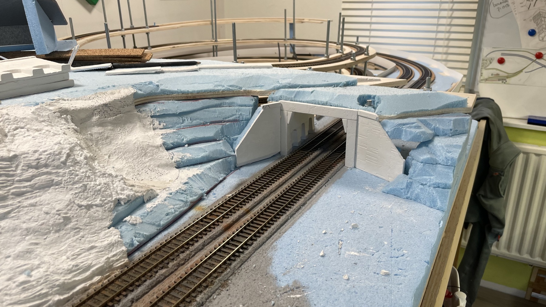

Maar deze kleine dame maar even vastgezet…
Begint nogal te waaien hier….

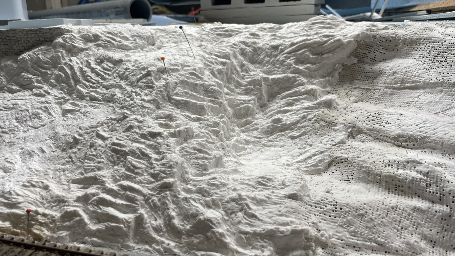

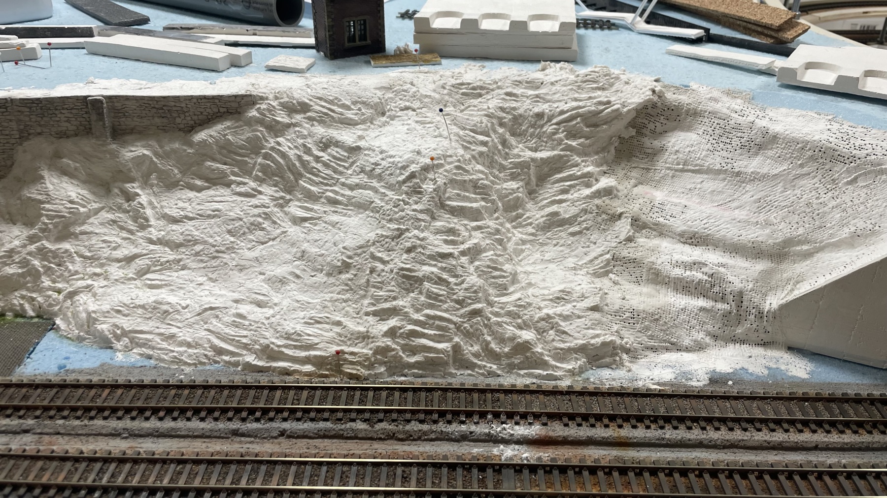

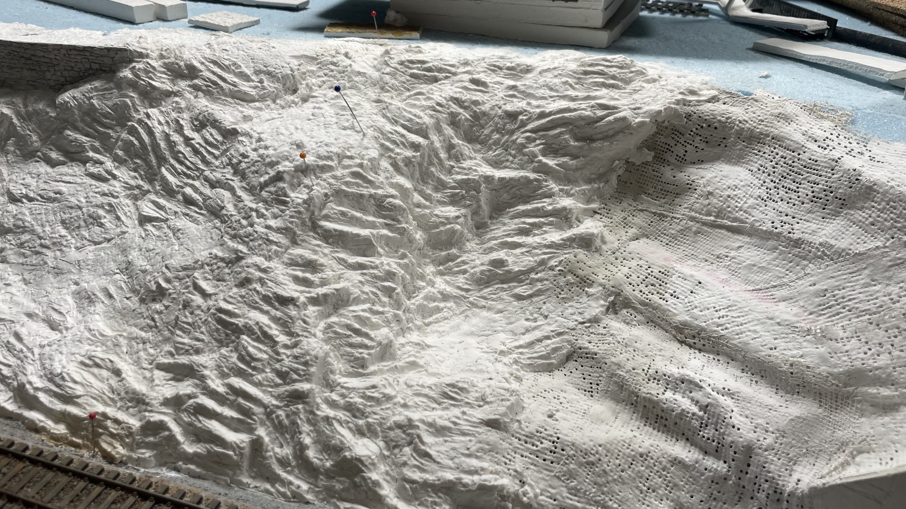

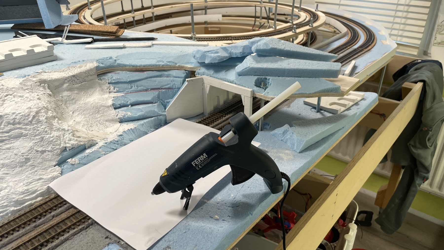

Eerst de Sculptamold aanbrengen. Je moet er niet te veel tegelijk van willen maken als je een rotsformatie wilt maken. Denk dat ik voor dit stuk avond of 4 nodig heb. Vandaag eerste deel gedaan (rechts van de denkbeeldige lijn tussen de kopspelden.
Later vanavond nog wat na bewerken.✍️

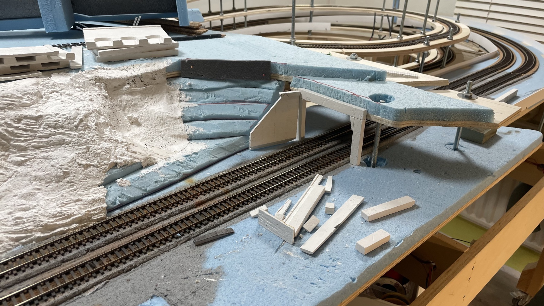

Tussen het boetseren door uiteraard de nodige treinen laten rijden. Ging lang goed totdat ik tot 3x toe achter elkaar ontsporing op zelfde Engelse wissel had (nu dus geen kortsluiting op puntstuk).
Geen idee waar dit nu opeens vandaan komt. Als deze problemen blijft geven de servo aandrijvingen maar eens vervangen door MBT aandrijvingen, (Kan zover ik het kan zien geen gebreken aan de Engelse wissel vinden) als dat niet helpt zou er wel eens een drastisch besluit kunnen volgen….
« Laatst bewerkt op: 22 January 2024, 20:53:44 door Frank 123 »

Nog even wat bijgewerkt… ben er we tevreden mee. Maar even laten drogen tot morgenavond
