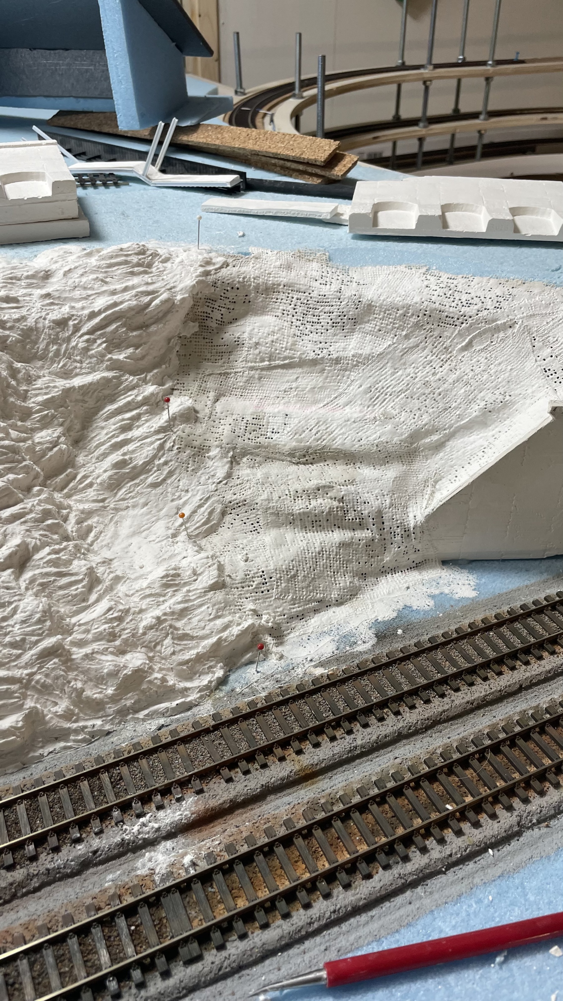

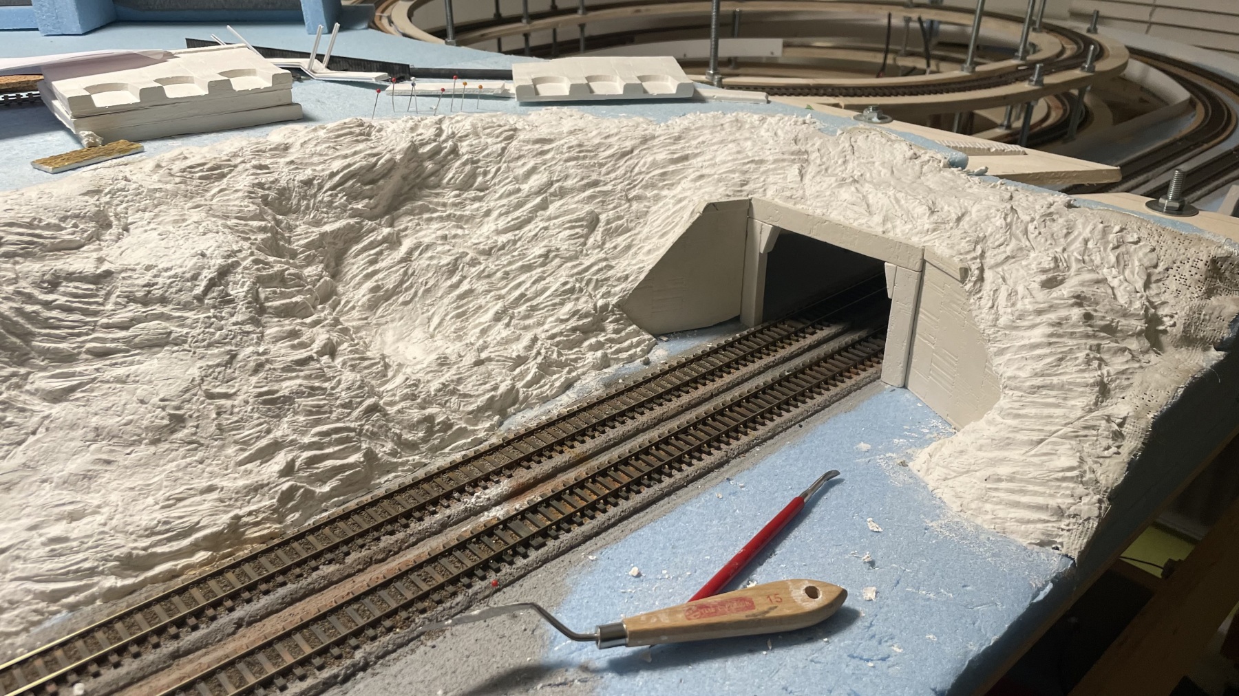

Vanavond nog een stukje ,

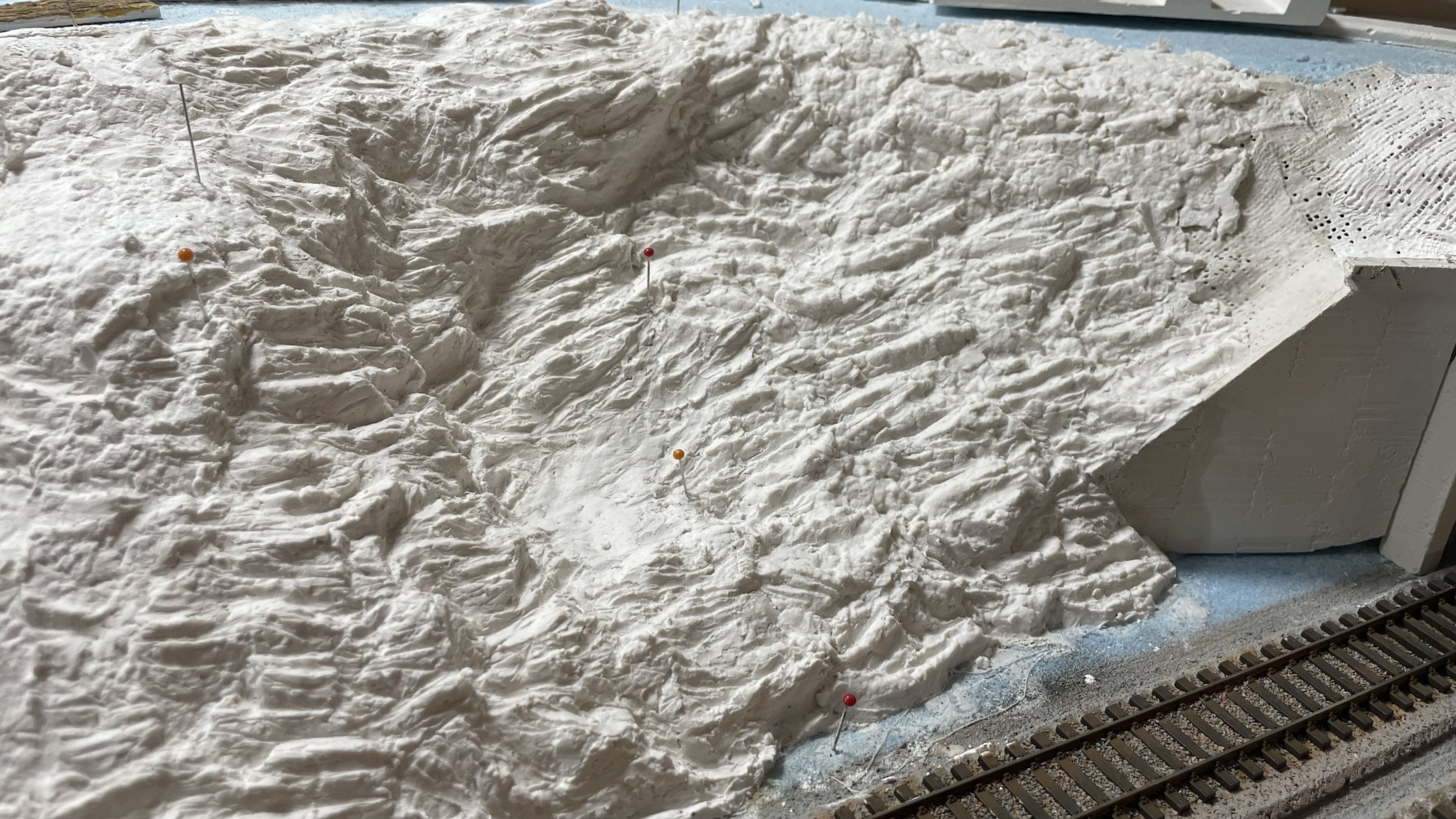

weer wat spelden 📍 geprikt zodat ik weet welk deel van vandaag is;
Partijtje Sculptamold er op:
En dan maar wat rotsen modelleren
Omdat Sculptamold niet meteen vorm-vast is (in tegenstelling tot Midoshape) en na het modelleren weer wil beginnen opbollen ben ik, met tussenpozen, de hele avond wel zoet om dit stukje goed in model te krijgen. Maar met muziekje erbij en tussendoor Slimste Mens kijken is dat prima te doen.
En je moet niet te veel in één keer (avond) willen doen

Weer een behoorlijk stuk gedaan!
Het wordt mooier en mooier.

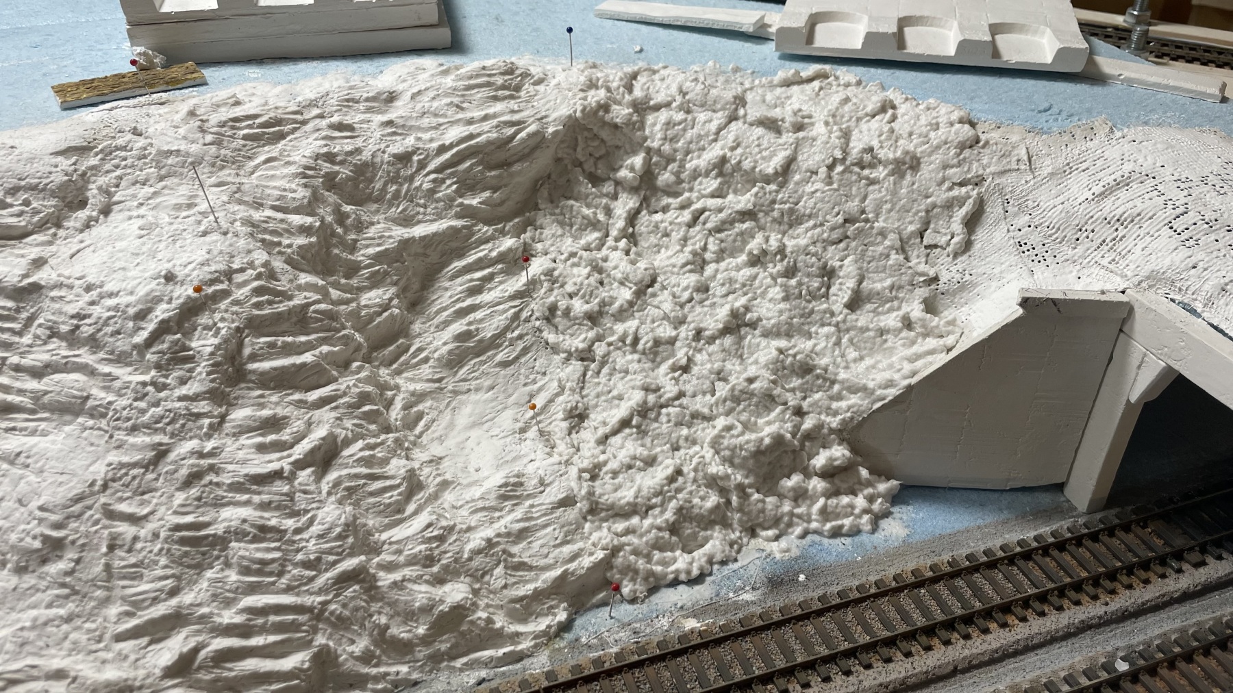

Mooi dat dit gefröbel anderen tot actie aanzet.
Inmiddels zit alle Sculptamold er op. Binnenkort verder met achterwand van de tunnel en aanbrengen resterende ballast. Kan de Sculptamold intussen goed drogen. Denk dat dit zeker een week nodig heeft. Maar in deze tijd dus nog genoeg andere dingen te doen (en kan ook nog verder met de module-baan)

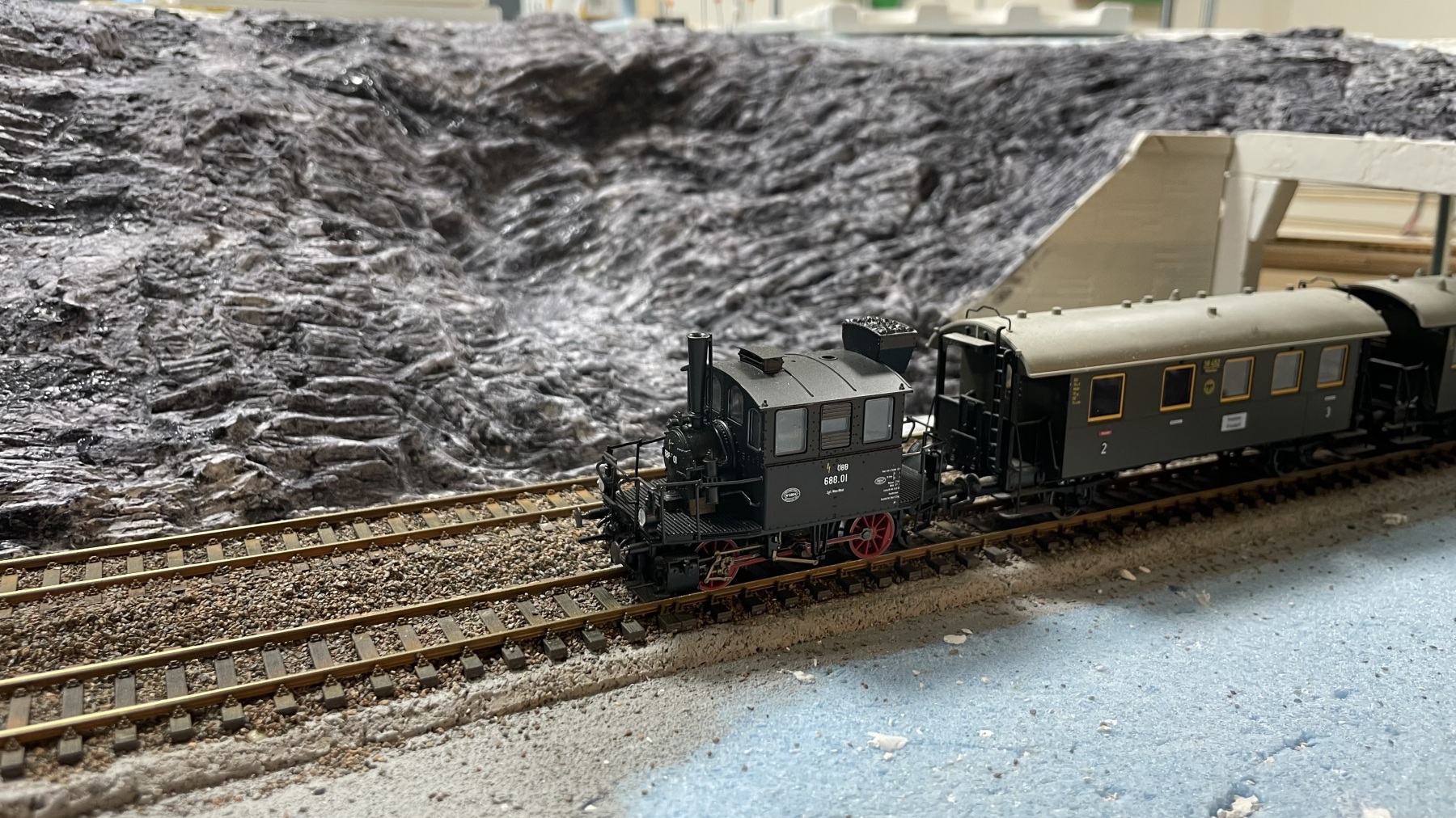

Zal er straks een stuk beter uitzien als het een andere kleur heeft.

Br 41 Weinert loop of sloop

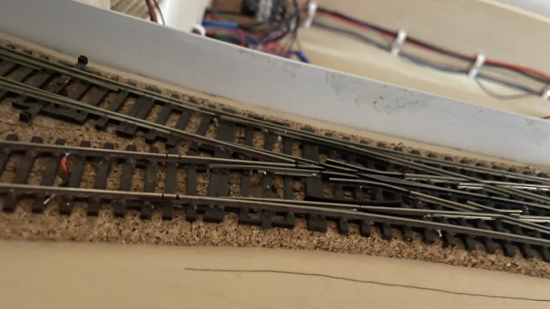

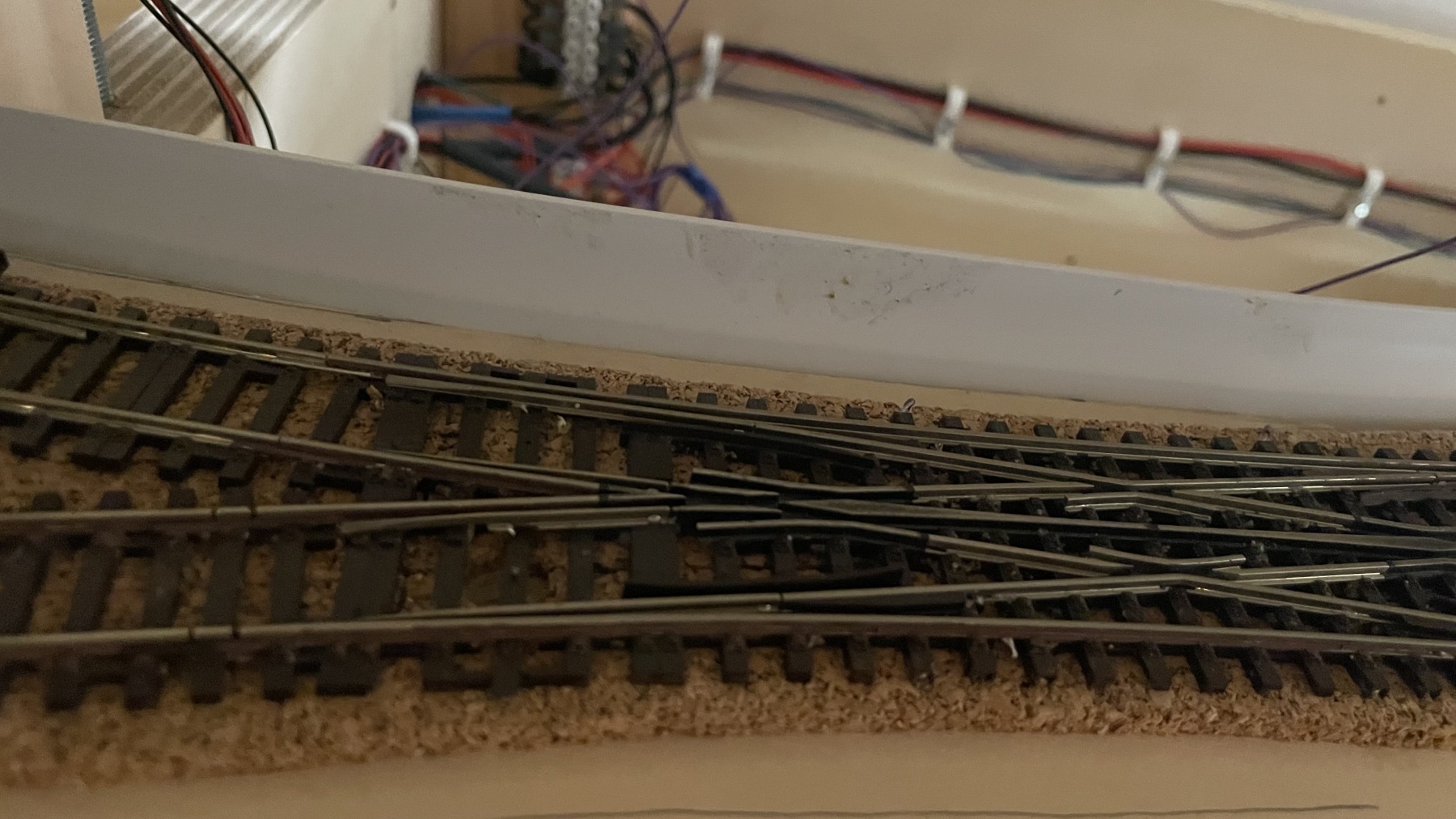

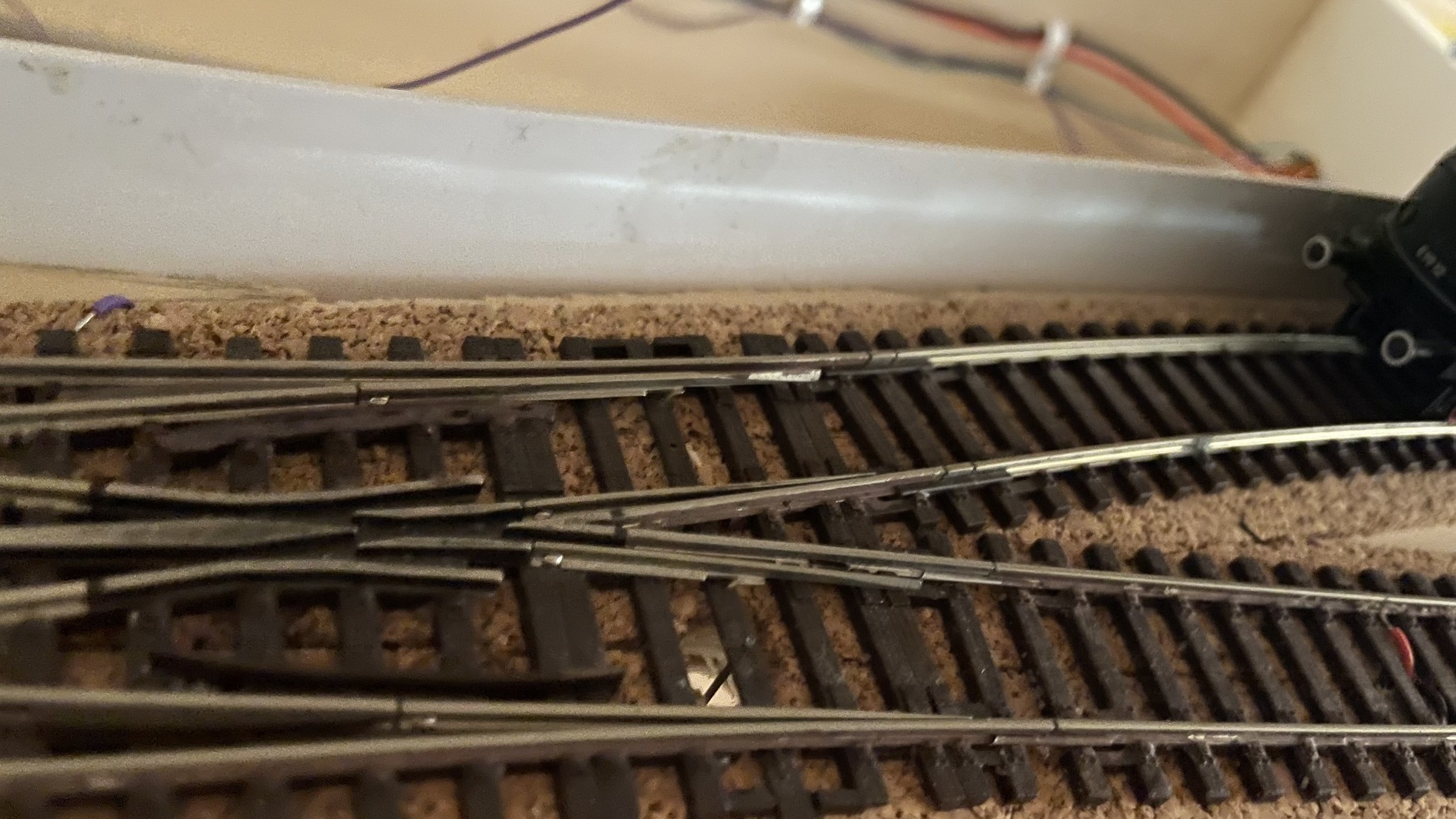

Net nog even wat laten rijden… ging goed totdat ik eerst ontsporing en daarna weer kortsluiting had op de inmiddels beruchte plaats. Dus eerst maar even foto’s gemaakt.
Direct na de kortsluiting:

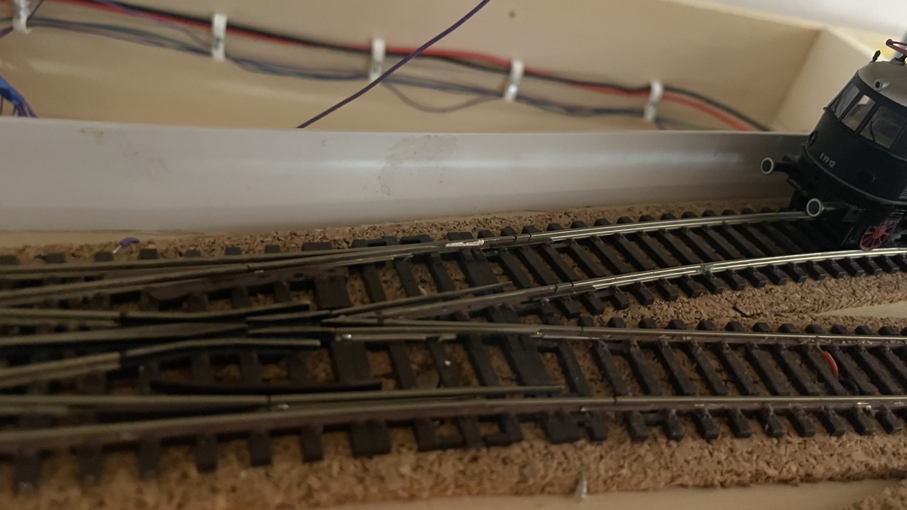

Trein zou hier recht over de Engelse wissel moeten gaan:
Rechter tong staat dus in verkeerde stand. Vreemde is dat er dan geen kortsluiting zou mogen zijn maar trein afbuigend naar de kopsporen zou moeten gaan. Blijkbaar heeft relais dus wel geschakeld. Helaas was ik niet zo slim om goed te kijken waar de loc stil stond,

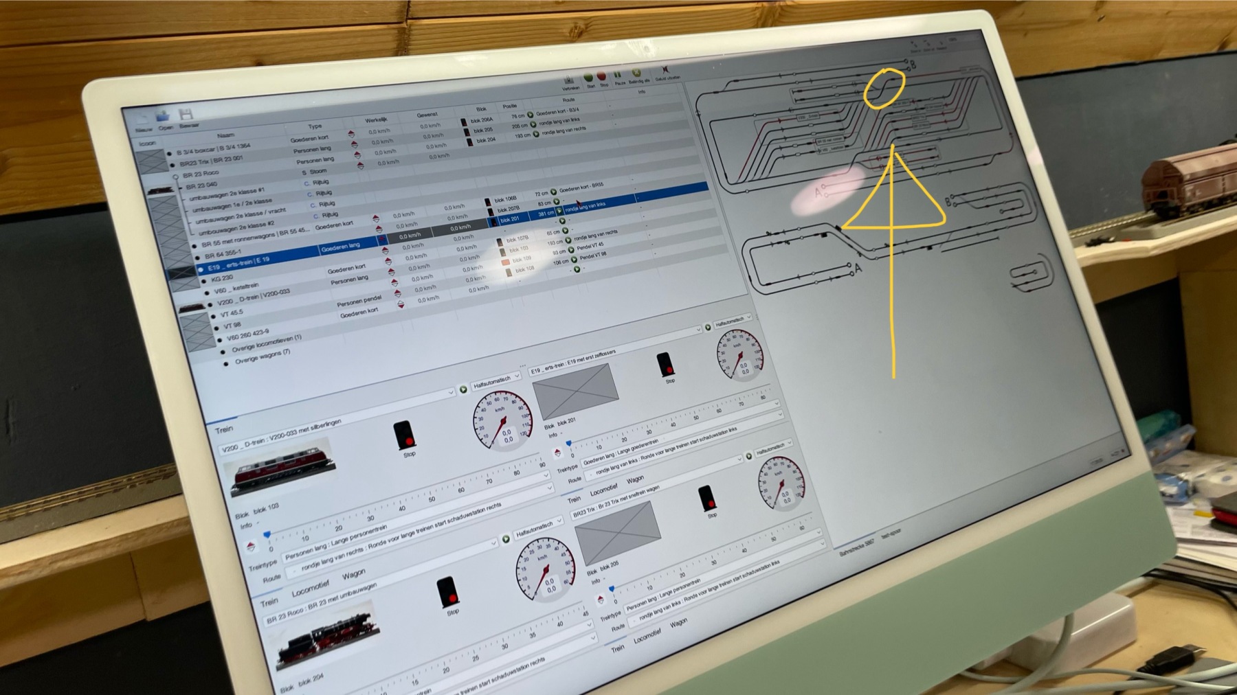

Volgens iTrain zou de wissel goed moeten staan (zie pijl en cirkel)
Vervolgens in iTrain wissel paar maar geschakeld en weer gekeken wat de stand van de wisseltongen is. Staan nu beide goed
Omdat ik net hiervoor een ontsporing had van trein die in andere richting zelfde route reed en verder geen kortsluiting gaf is mijn conclusie voor nu dat 1 servo niet goed werkt. Kan dus servo of decoder zijn. Laatste is het makkelijkste om te vervangen. Daar begin ik dus maar mee.

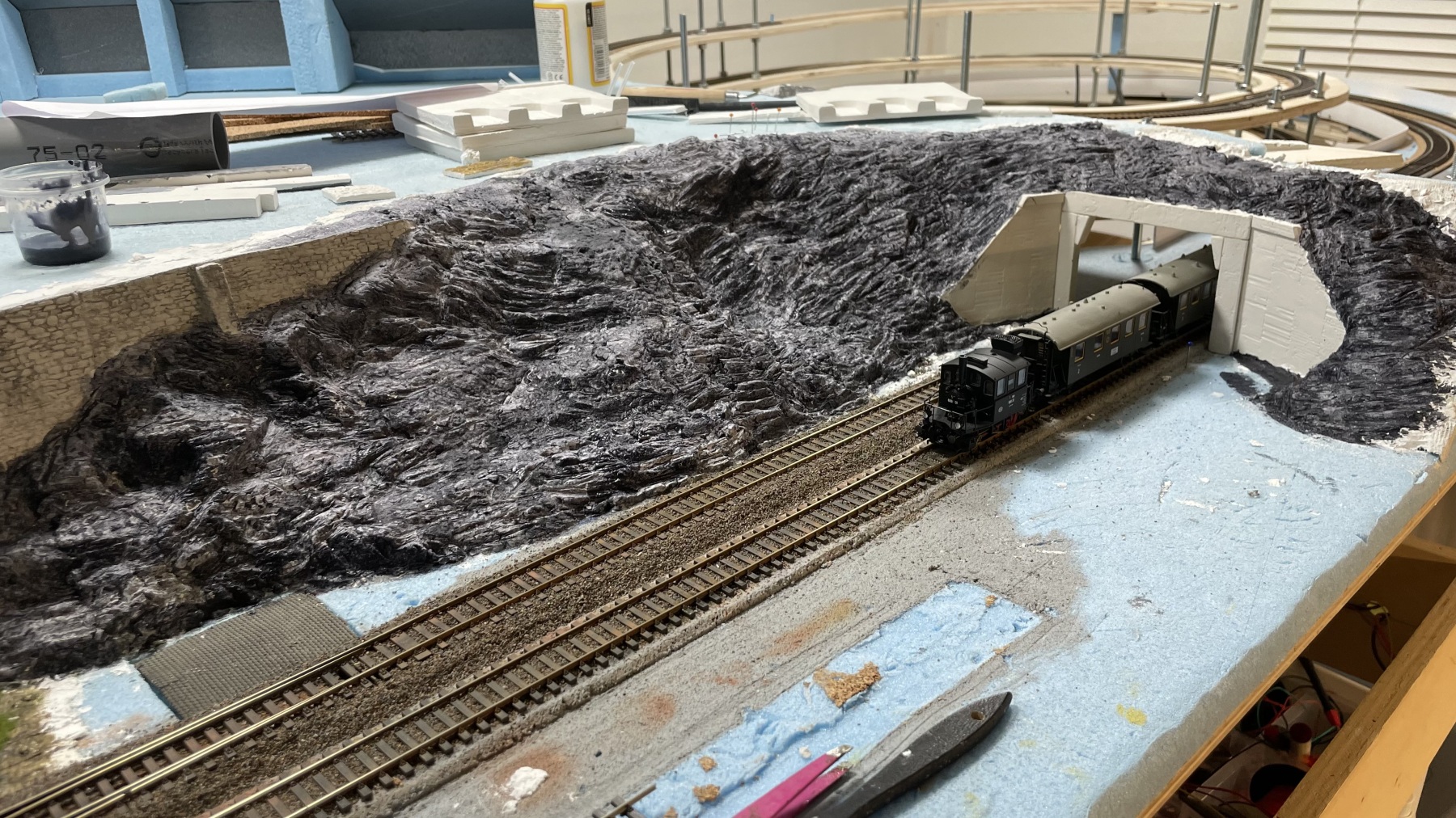

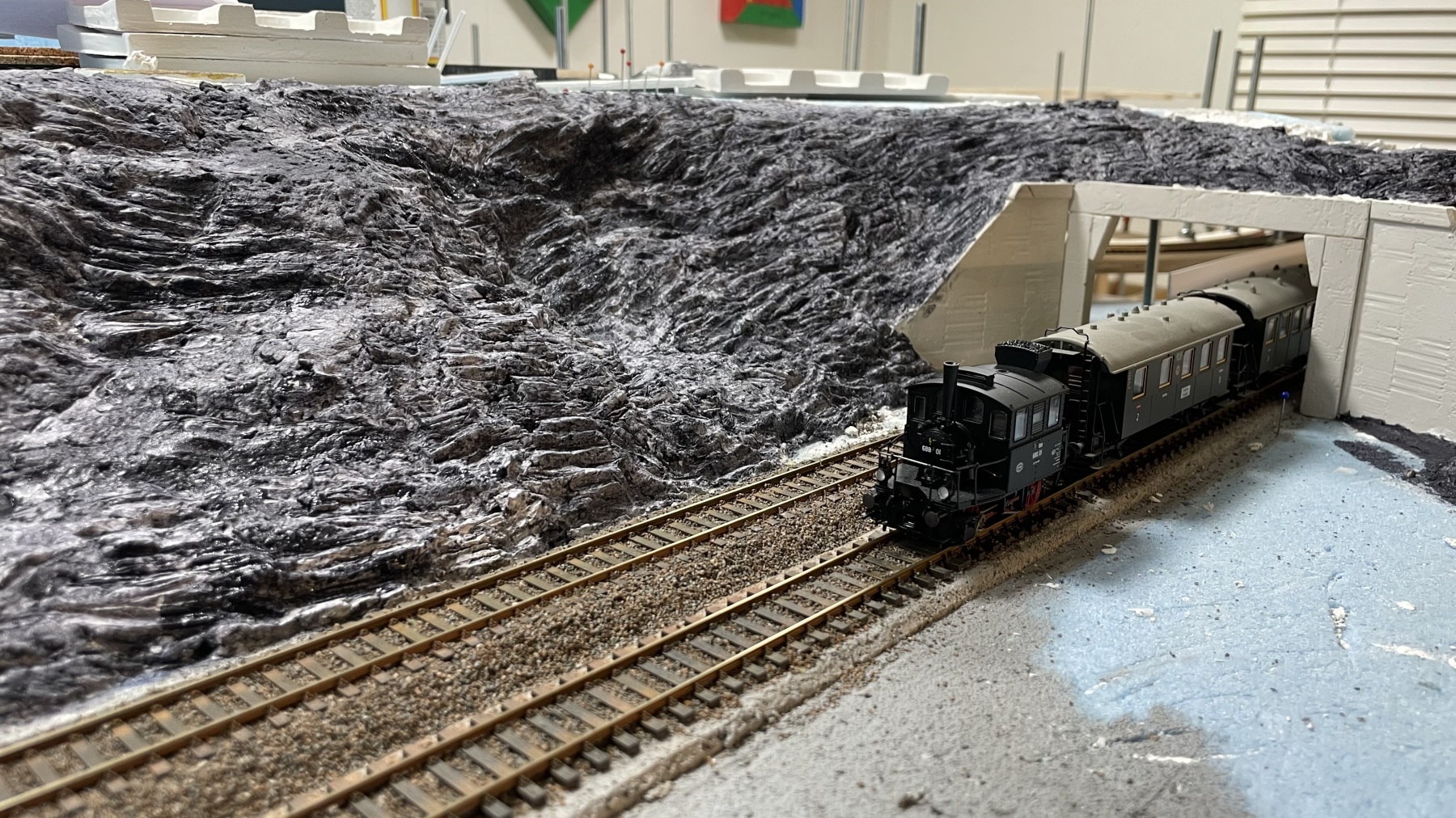

Speciaal voor Kees maar wat aan het wit gedaan. Spul was nu droog genoeg.

Niet alleen Kees maar ook ik ben er blij mee want ik heb een hekel aan wit.
Ben benieuwd wat je nu gaat doen. Scenery?
