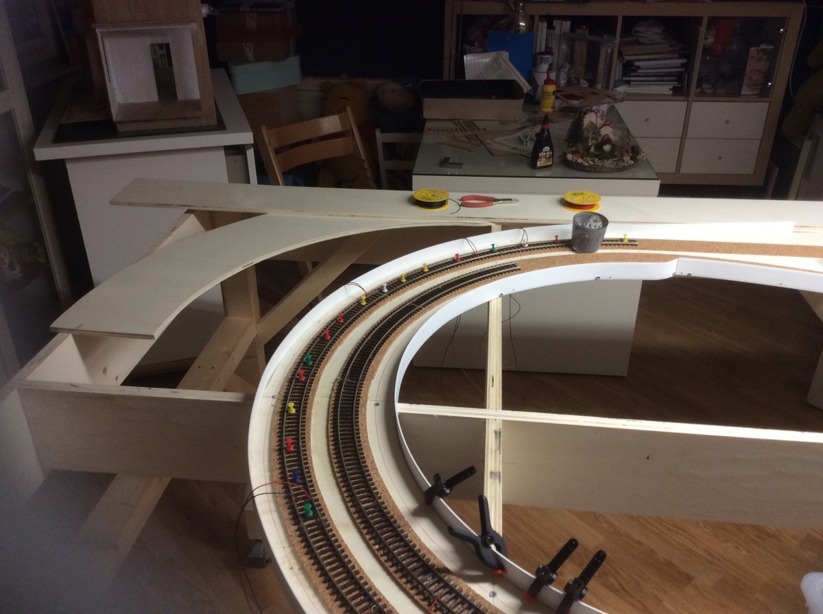

« Reactie #126 Gepost op: 11 January 2020, 09:44:08 »
Pakketje met draad en adereindhulzen is ook binnen.. dus er kan ook aangesloten worden.
Am Ende der Strecke
Den gamla sågverket (gepland)
  • Berichten: 6567
Re: Bahnstrecke 5867
« Reactie #127 Gepost op: 11 January 2020, 11:51:18 »
1 vak gedaan.... nog 23 te gaan (voor schaduwlaag).
Witte tape is trouwens tijdelijk... moet nog even bedenken hoe ik de kabels naar de rails wil gaan vastzetten.

« Reactie #128 Gepost op: 11 January 2020, 11:57:43 »
Ziet er goed uit Frank, ik sta ook op het punt om de rails te leggen. Dus blijf lekker volgen hoe jij met de bedrading verder gaat (y)

« Reactie #129 Gepost op: 11 January 2020, 14:19:18 »
De kroonsteentjes gebruik je als verdeelplaatje? Ikzelf gebruik daar soldeerstrips voor. Net wat je ligt natuurlijk :)

« Reactie #130 Gepost op: 11 January 2020, 14:50:54 »
Het ziet er allemaal erg goed en netjes uit Frank! Mijn complimenten!  (y)
Zelf gebruik ik bindruggen om de vele draadjes gebundeld te houden. Erg gemakkelijk om aan te brengen en ook om later draden toe te voegen of wijzigingen aan te brengen. De bindruggen kun je vastzetten met alleslijm of met nietjes. Zelf heb ik het gelijmd:
Groet, Wim

« Reactie #131 Gepost op: 11 January 2020, 16:56:00 »
Je schreef: Witte tape is trouwens tijdelijk... moet nog even bedenken hoe ik de kabels naar de rails wil gaan vastzetten.
Manier 1: 2 gaatjes door het hout boren. Een gaatje onder en een gaatje boven de kabel en vastzetten met een tierap.
Manier 2: kabelzadeltjes kopen. Bijvoorbeeld bij Conrad.Neem dan wel een type met een schroefgaatje en schroef ze vast.
Plakzadels laten na verloop van tijd los ! Zeker als ze wat onder spanning staan.

« Reactie #132 Gepost op: 12 January 2020, 16:25:36 »
Omdat ik vanmorgen met leggen van de rails op eerder besproken “tweesprong” kwam eerst maar een besluit genomen... huidige ontwerp zo laten of de wissel vervangen door engelse wissel en 2 kopsporen toevoegen..... .... het is dus het laatste geworden.
Was wel even passen en meten om het er netjes in te krijgen maar ben zelf wel tevreden met resultaat.
Komende weken zal verder in teken staan van draden aan rail zetten, rails verlijmen en aansluiten.
Omdat elk railstuk van voeding voorzien wordt ben ik hier nog wel een paar weken zoet mee.
Oh ja en met opbouwen ook meteen het railplan in iTrain zetten (incl alle lengtes, terugmelders etc).s
Ik zal tussendoor nog wel eens een update plaatsen.
Gr Frank
