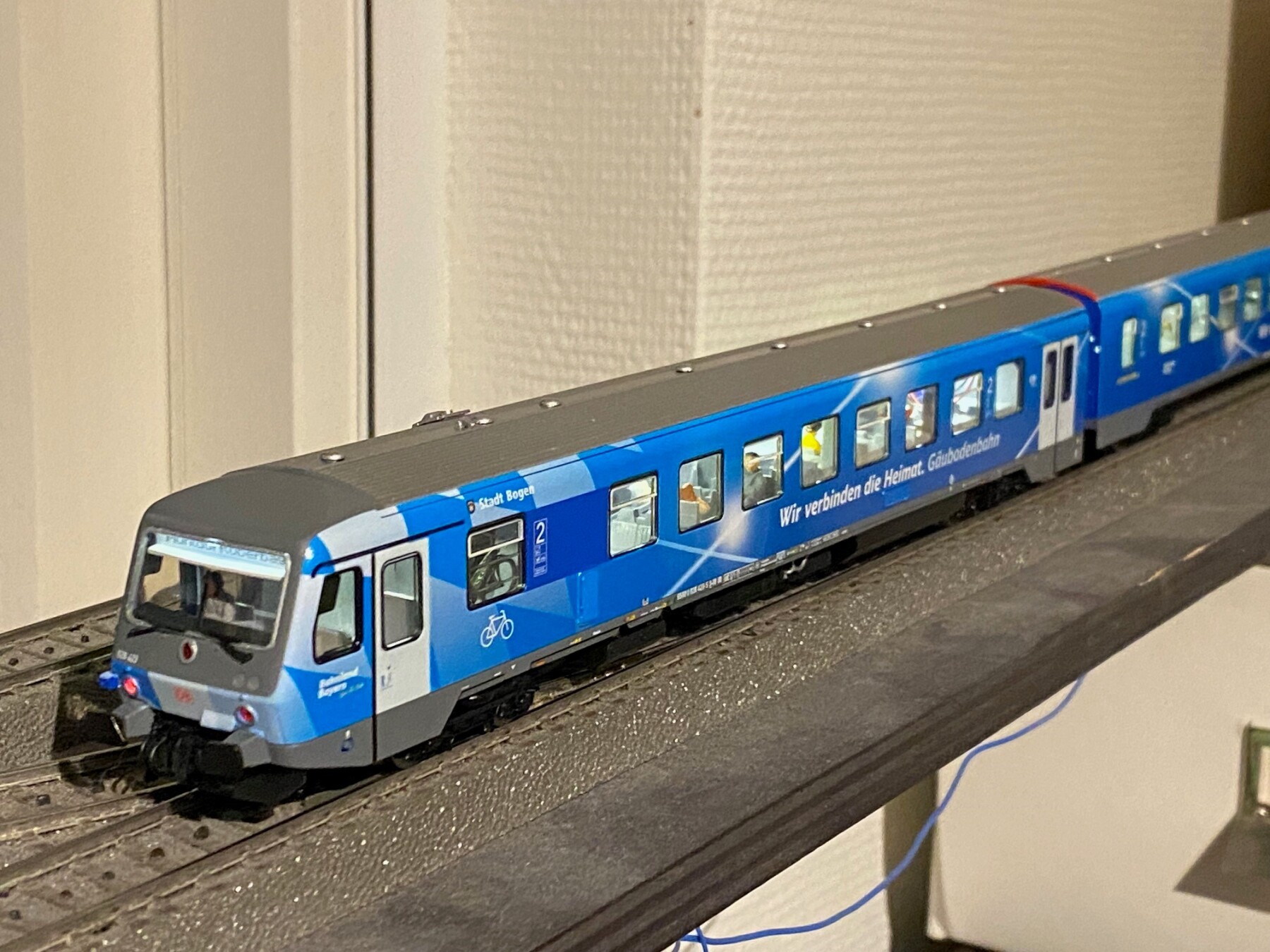

Citaat van: Jelmer op 11 February 2025, 12:02:54
#186 - VT90.5 binnenverlichting[/b
Een prachtig resultaat zo, die binnenverlichting!

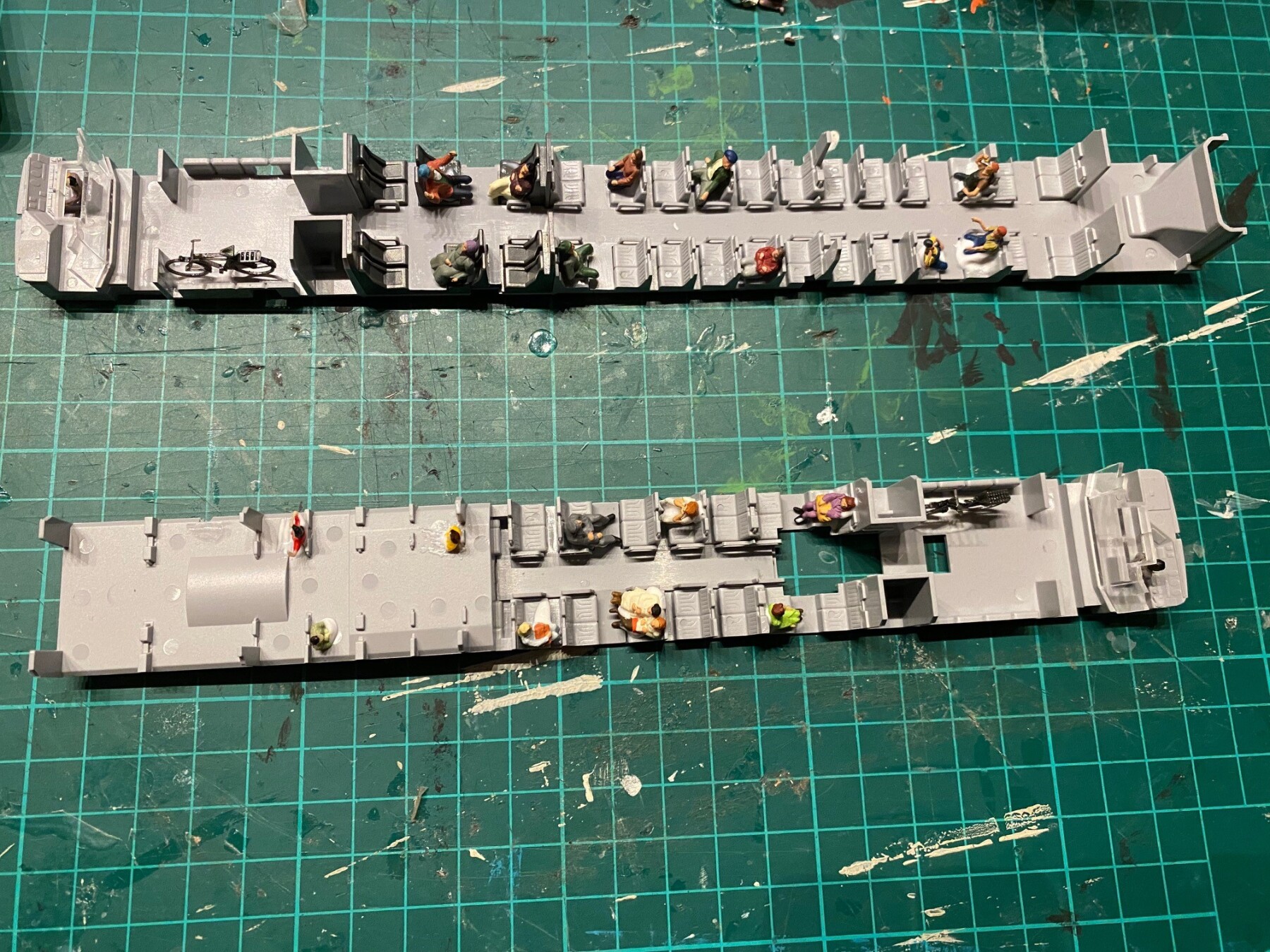

Wat ik me nog afvroeg, bij het bekijken van bovenstaande foto: er zitten een paar mensen in, verspreid over het rijtuig. Maar dit was geen gewone reizigerstrein; het was een gezelschapswagen. Ik zou dan verwachten dat de trein helemaal vol zit, of dat de mensen allemaal bij elkaar zitten.

Dank jullie allemaal voor de reacties.
Qua figuren ben ik inderdaad zuinig.
Meestal passen er geen twee figuren naast elkaar.
Voor deze rit met het gezelschap zijn er meerdere opstapplaatsen vandaar dat het treinstel nog niet vol zit.
Met de paar figuren die ik plaats wil ik de illusie wekken dat de treinen daadwerkelijk gebruikt worden, ik hoef alleen geen spitsuur uit te beelden.

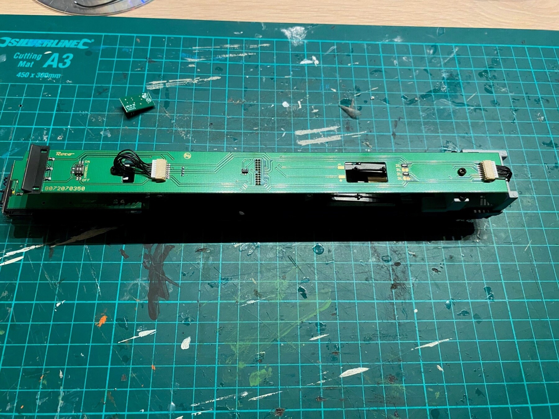

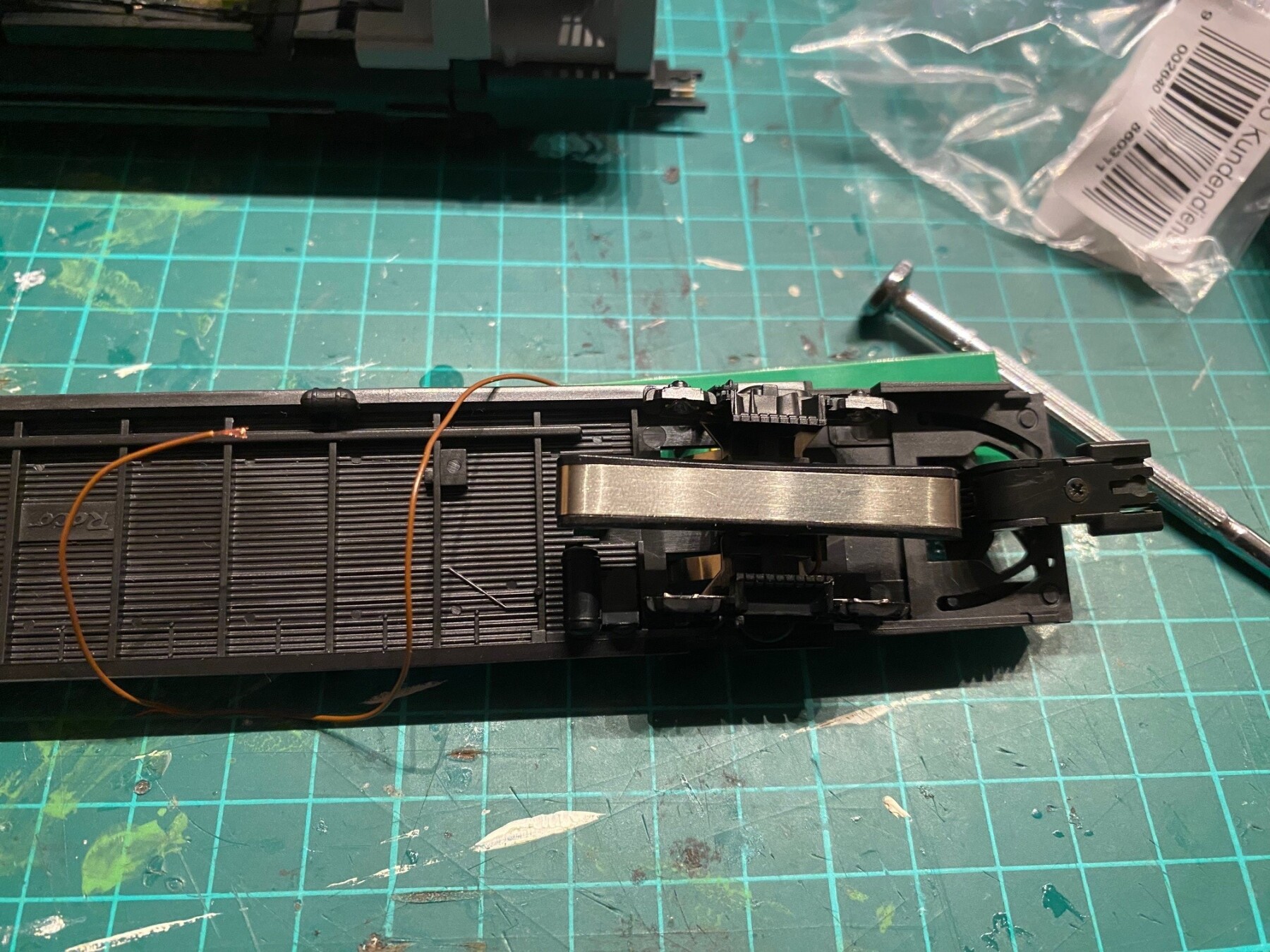

#188 ombouw roco BR 628 - Bahnland Bayern

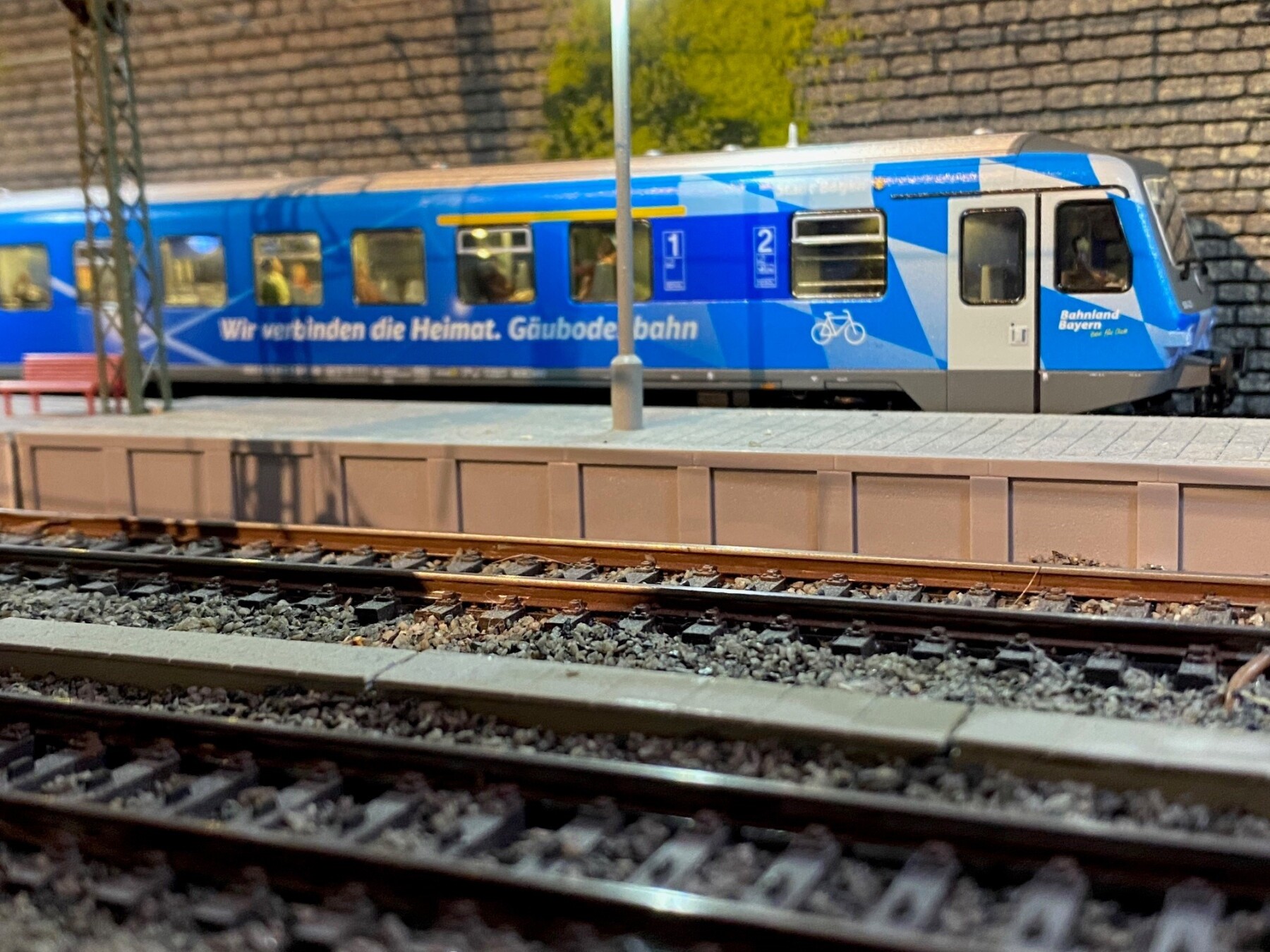

Met een modelbaan naar Beiers thema, zijn de modellen in "Bahnland Bayern" kleurstelling natuurlijk extra interessant.
Ik had al een BR146 in deze kleurstelling en een dubbeldekker stuurstand.
Sinds eind 2024 kwam daar een treinstel BR628 bij.
Ik kon tegen een aantrekkelijk prijs een tweerail stel op de kop tikken, deze moest natuurlijk omgebouwd worden.
Beginnen we met het gedemonteerde gemotoriseerde deel. Hier zien we de printplaat zoals die te zien is als het dak is verwijderd.
- Links een connector voor alle aansluitingen naar de motor en de verlichting voorzijde, alsmede de stroomafname van de wielen.
- In het midden zien we dubbele rij gaten voor de Plux16 of Plux22 decoder
- Rechts een connector voor alle verbindingen naar het niet gemotoriseerde deel.

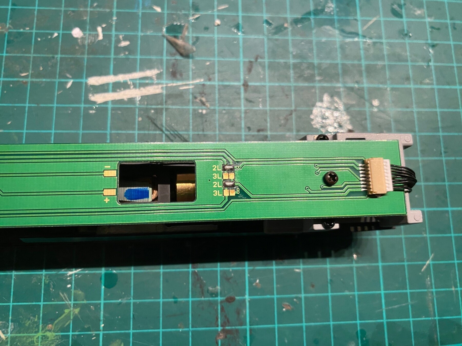

Een close up van de soldeereilanden op de print. Deze soldeereilenden zijn in tweerail uitvoering verbonden met de wielen en de stroomtoevoer van de decoder. Dus wielen rechts is de ene pool en wielen links de andere pool. Als je deze twee-rail (2L) soldeerverbindingen ongedaan maakt en de soldeereilandjes op de drie-rail (3L) weer met elkaar in contact brengt, dan krijg je de situatie dat alle wielen met elkaar in verbinding staan en er een losse stroomtoevoer komt vanuit het niet aangedreven deel.

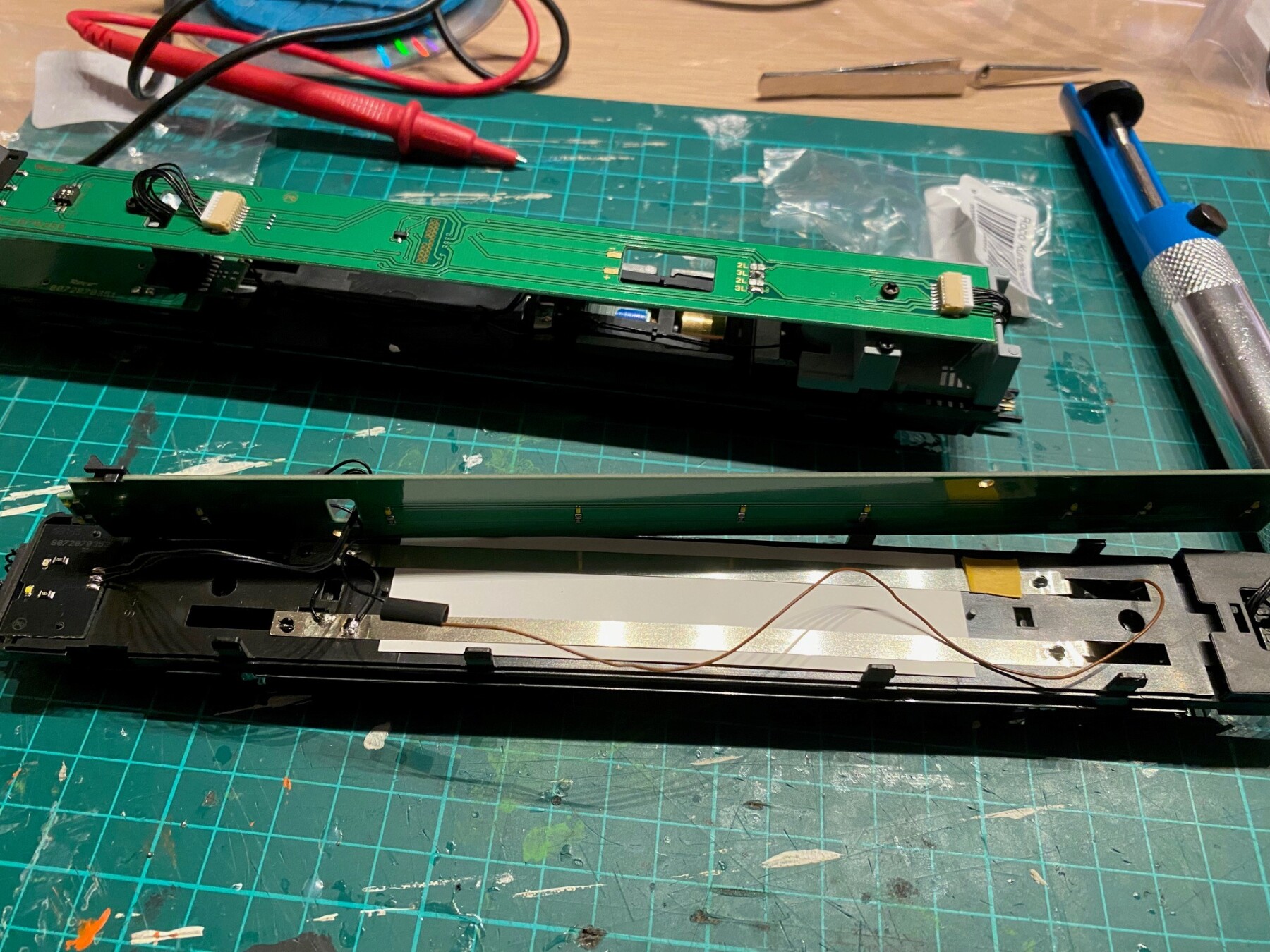

Gaan we naar het monteren van de sleper, deze komt bij het niet aangdreven deel onder het draaistel het dichst bij de koppeling tussen de twee helften.
De elektrische verbinding naar de losse stroomtoevoer zoals hierboven beschreven wordt losgehaald van de koperbanen in verbinding met de wielen en aangesloten op de sleper.
En dan kunnen we testen, het treinstel werkt nu op 3-rail!

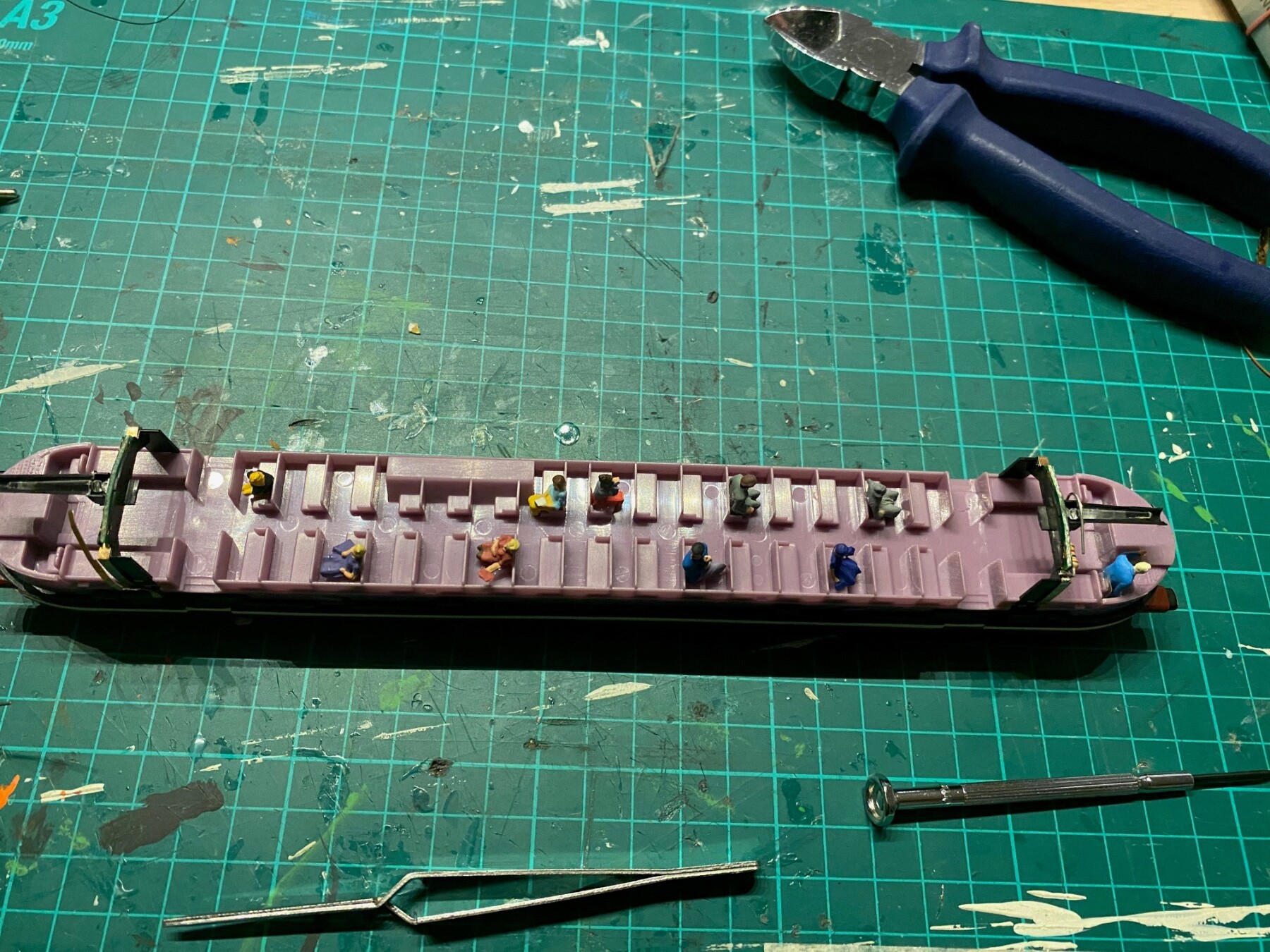

Dan kunnen we weer opbouwen, figuren plaatsen en nog even de assen gewisseld.
En dan is de klus weer klaar..

Wat een schitterende kleur heeft de loc op de bovenstaande foto
Hij/zij knalt van het scherm. Mag van mijn op de foto

Die tweede foto?
Nou naast de perronverlichting (zichtbaar), staan er nog hogere depotlampen tussen de sporen.
Deze zijn te zien op het onderstaande plaatje.
Zon komt er niet in deze kamer, deze is gelegen op het Noorden.

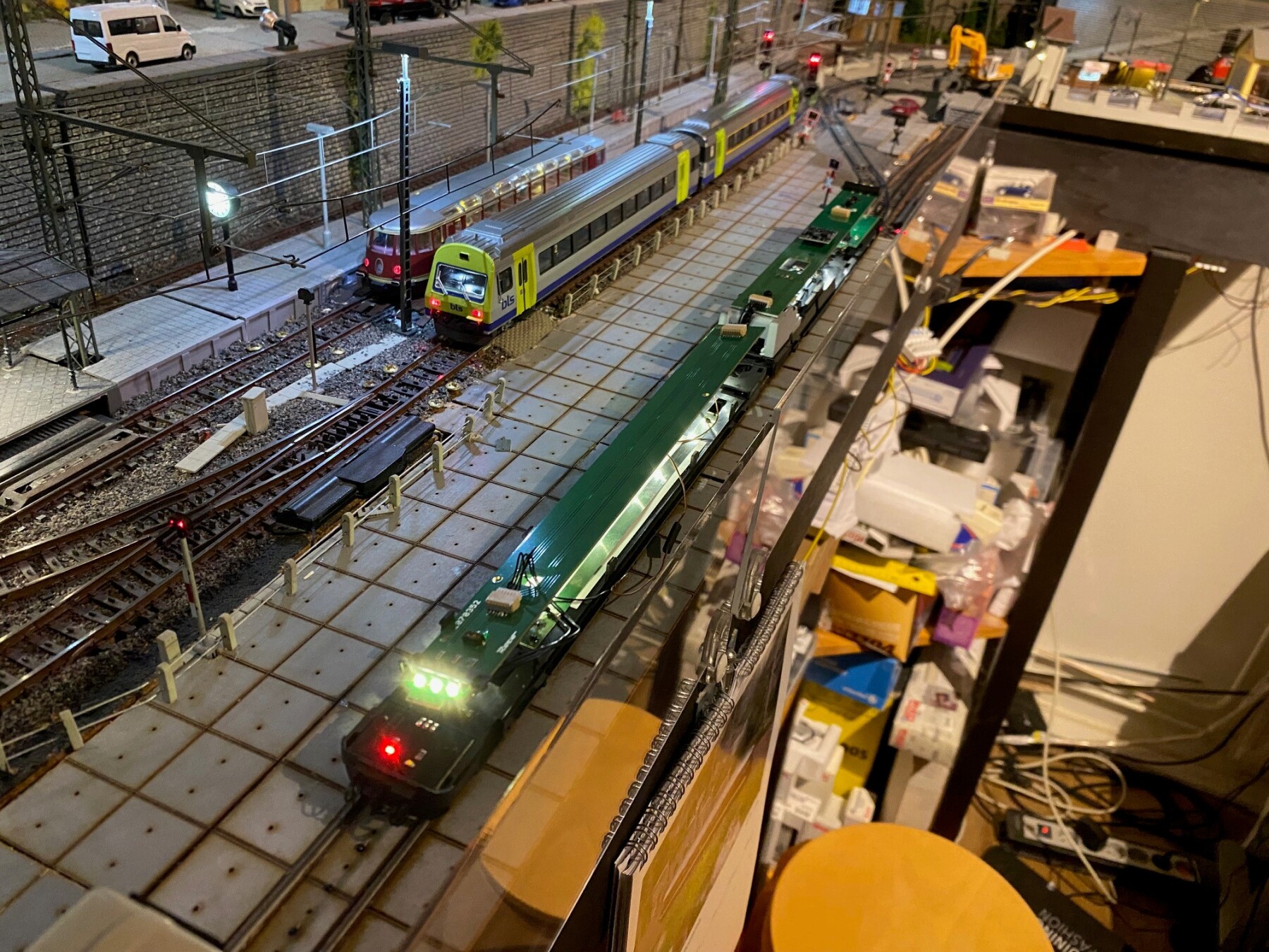

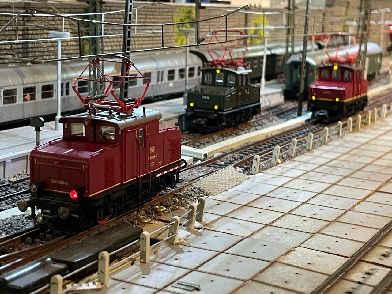

#189 - E69/BR 169 Lokparade
Nadat een tijdje geleden E69 03 de collectie had versterkt, heb ik afgelopen week E69 05 voorzien van een nieuw aangezicht.
Ik heb een groen model, tijdperk II. Met een vervangende kap nog beschikbaar als originele reserveonderdeel is echter een versie te creeren uit een recenter tijdperk.

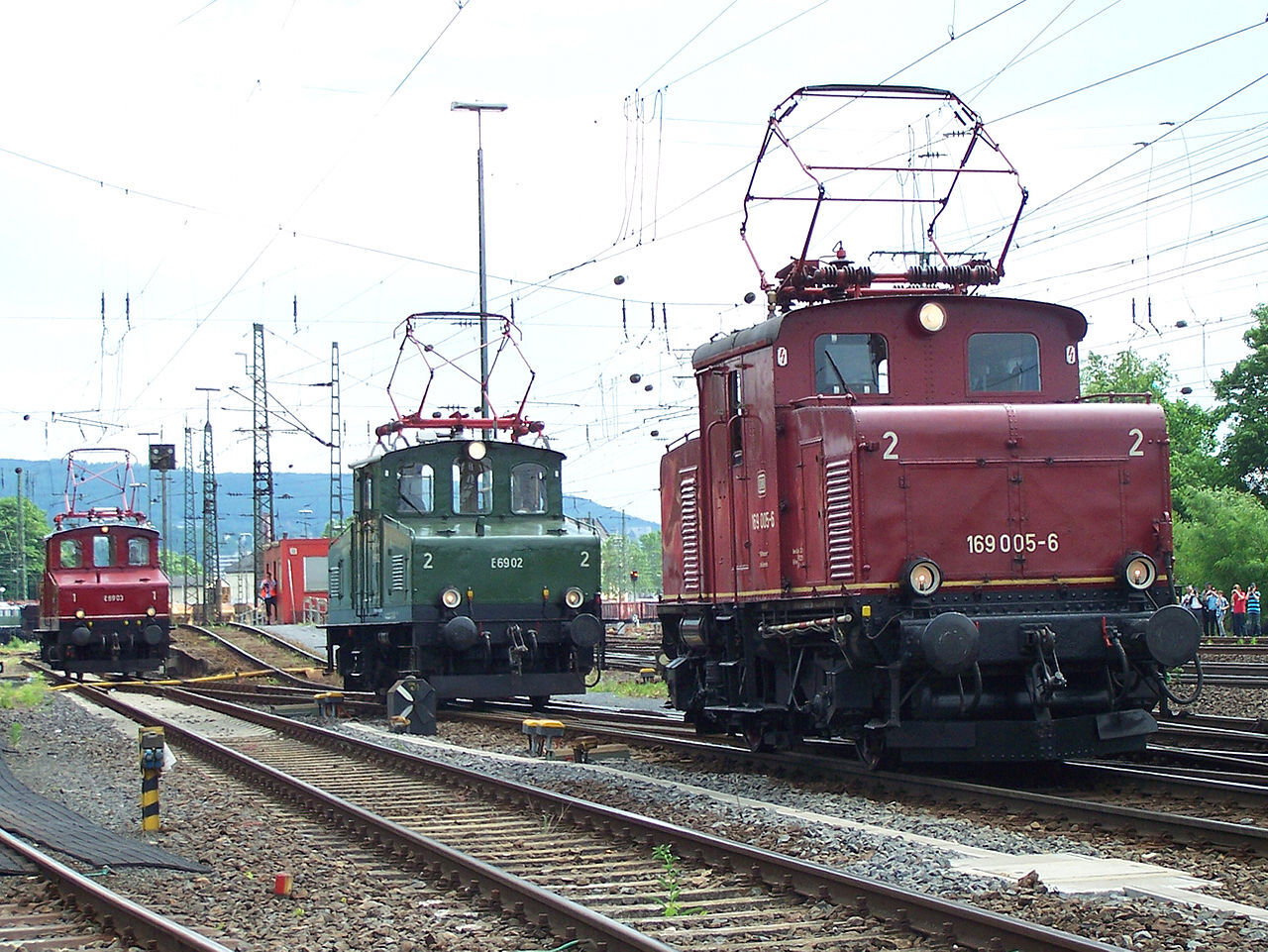

En nu kwam ik via
Wikipedia
een lokparade foto tegen (02JUN2012) van alle nog rijvaardige exemplaren van deze baureihe.
Dit betreft de E69 02, E69 03 en E69 05 (of 169 005-6). Foto onder Wikipedia commons license.
Dus nu kon ik mijn eigen line up/parade maken:
