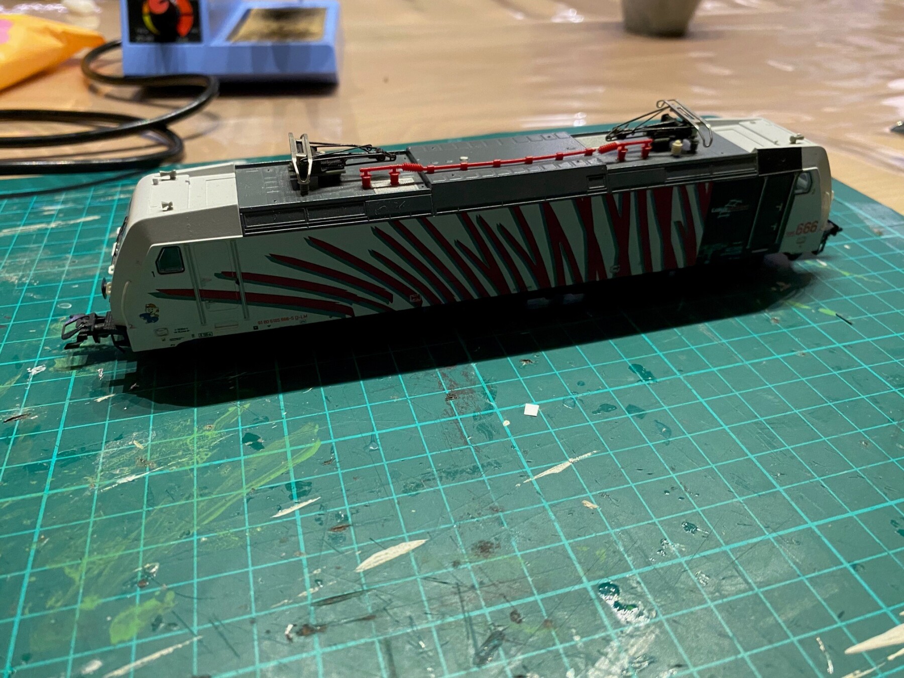

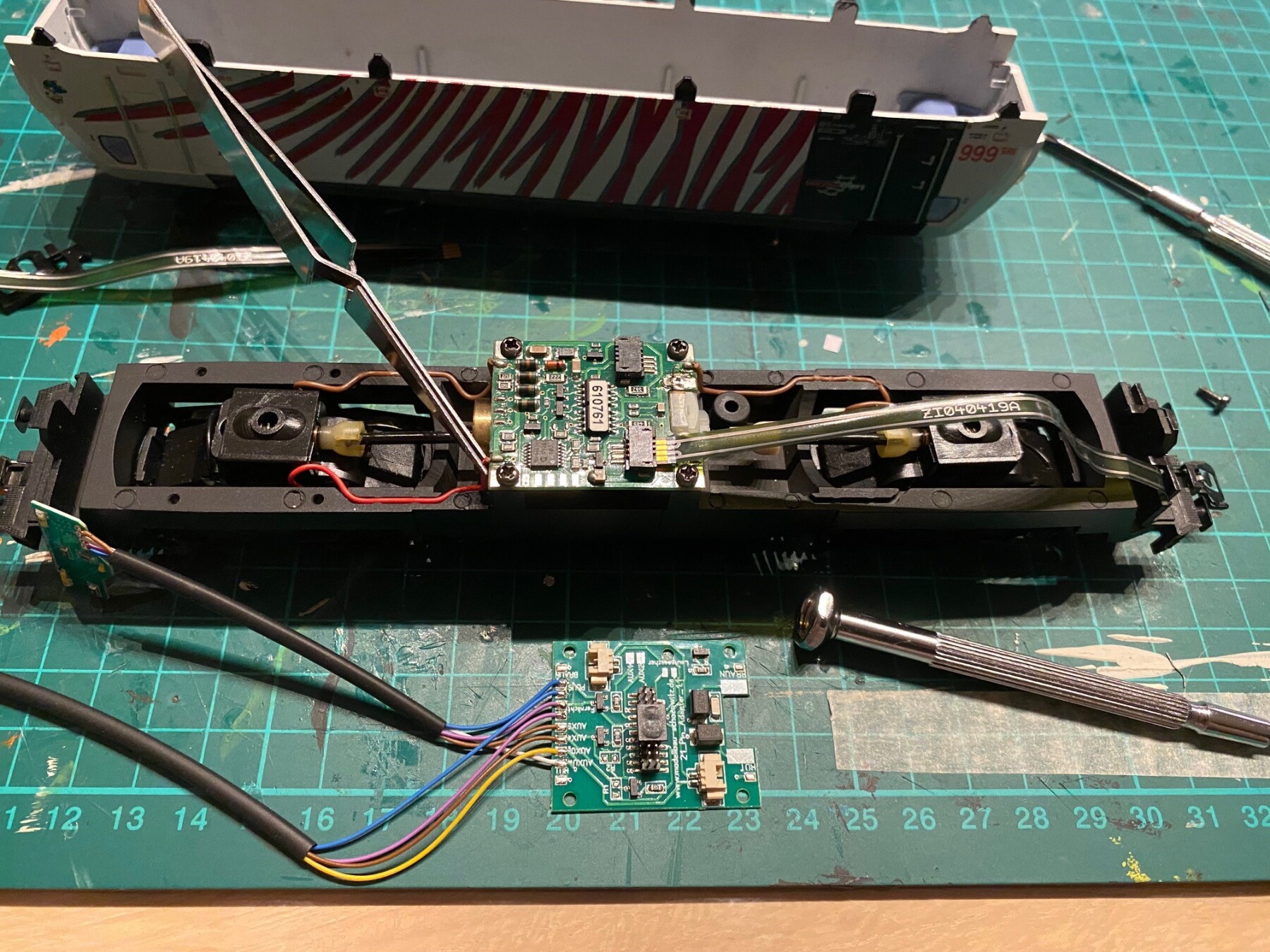

#191 Lichtupdate 185 666-5
Het model van de Lokomotion 185 666-5 in mijn bezit is in de basis een Marklin hobby lok model.
Dat wil zeggen, centrale motor met cardanaandrijving, geen fysieke functies behalve gele frontlichten met de richting schakelbaar, en niet te gedetailleerd...
Maar dat wil niet zeggen dat deze geen kleine update kan krijgen.
Ik wilde vooral de lichtfuncties aanpakken, geel er uit, wit er in en dan ook nog sluitlichten.
Dit kan allemaal met een ombouwsetje van Schonwitz modelbau.
De Schonwitz set komt met een kant en klare vervangprint met MTC21 stekker en nieuwe print voor front en sluitlicht er al op aangesloten. Ook voorbereid voor cabineverlichting en die ook maar aangeschaft.
Uit de eigen voorraad kwam nog een geschikte dcc basic decoder en een figuur van een machinist.
Aan de slag dan maar, de lok op de "pijnbank"
Ik heb geen uitgebreid foto verslag van de ombouw, want ik was zo klaar.
Nou goed dan: oude print er uit, dus de flexible printplaat van de gele lampen er uit, motor lossolderen van de print, 3 draadjes los van de oude print.
De nieuwe print is precies pas en ligt al klaar. De nieuwe front en sluitlichten printen zijn vanuit Schonwitz al aangesloten. Enige is nog even de machinisten cabine vullen met een machinist en de lichtprint aan te sluiten met de voorbereide stekkertjes

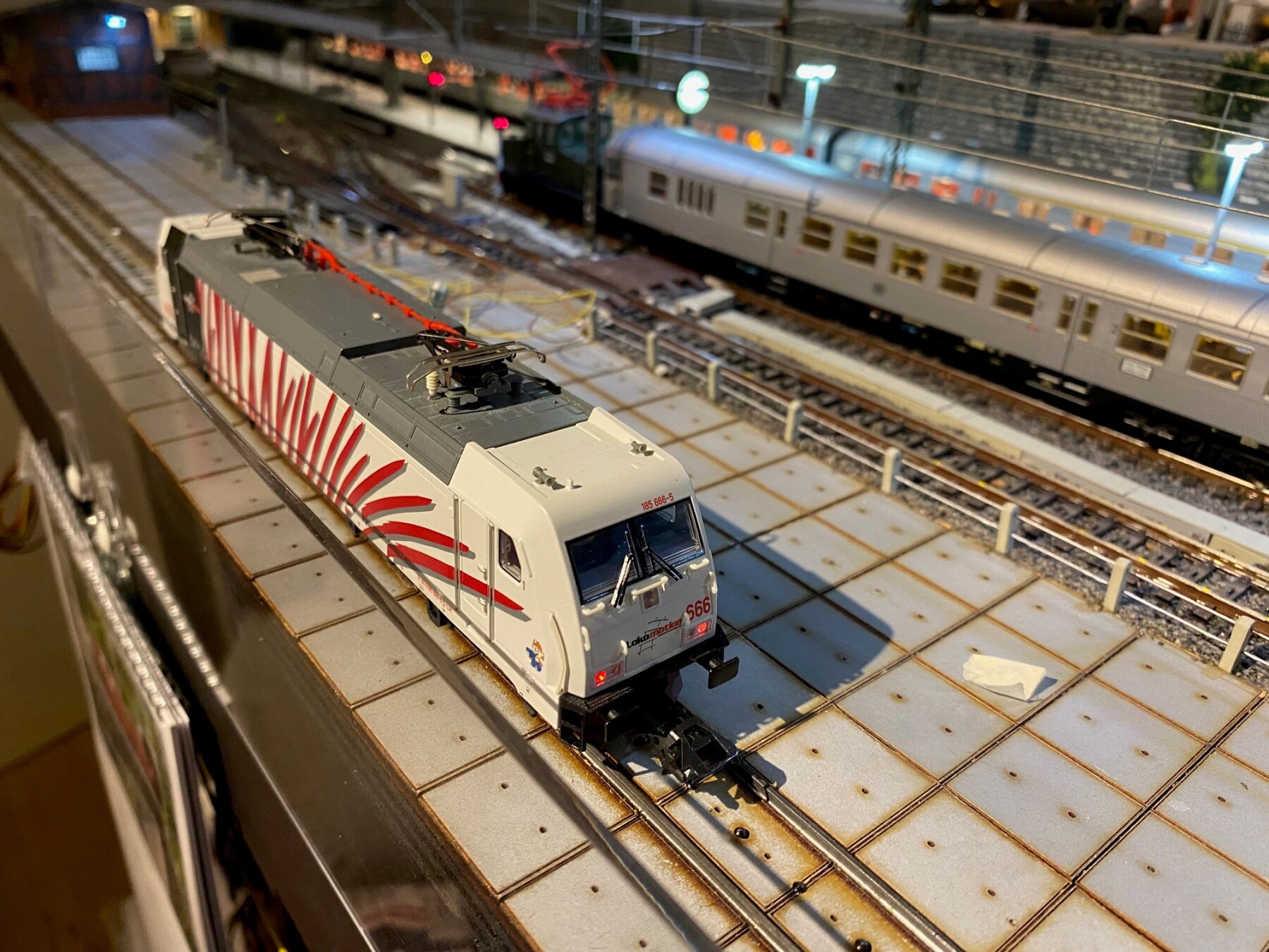

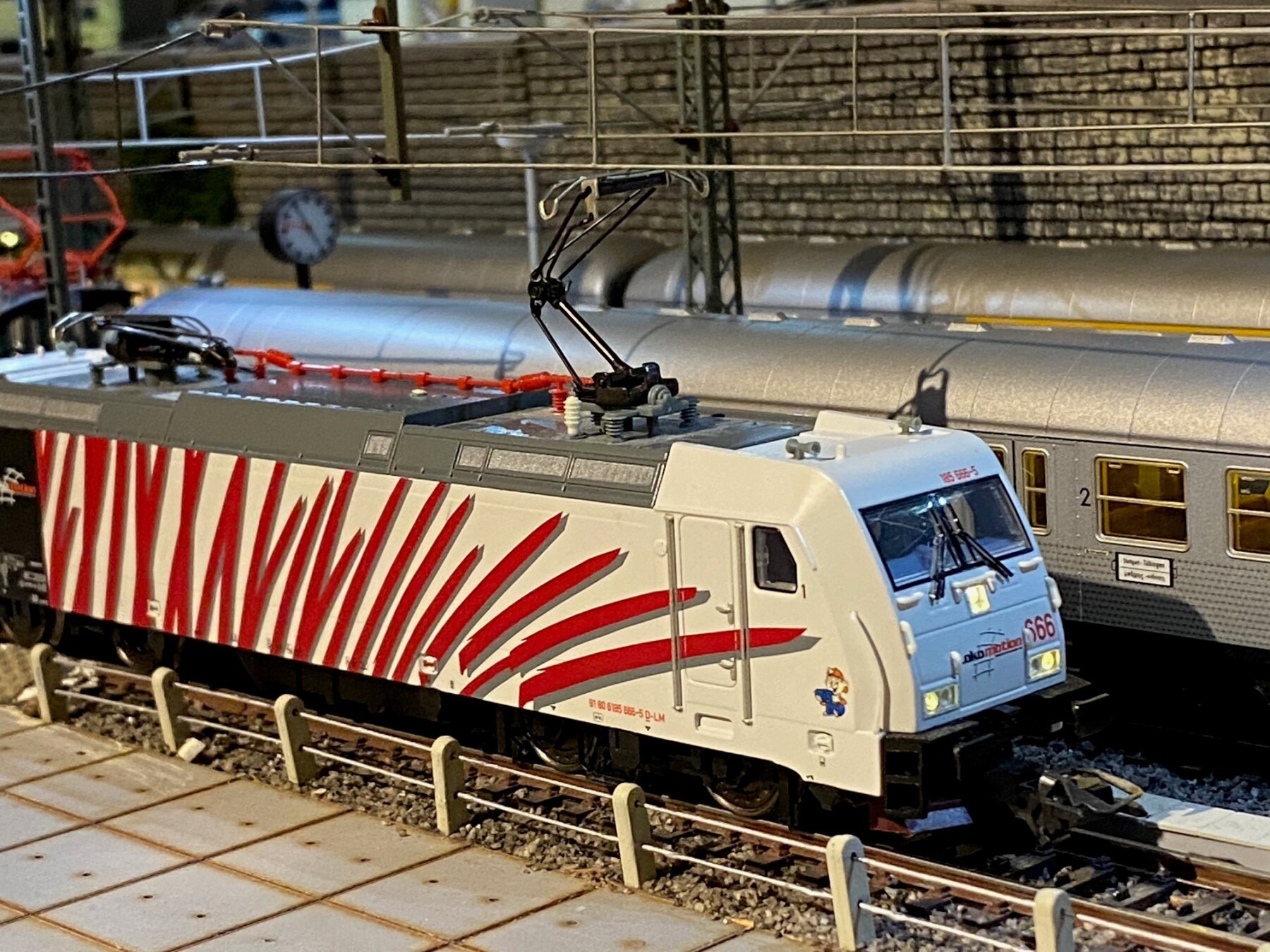

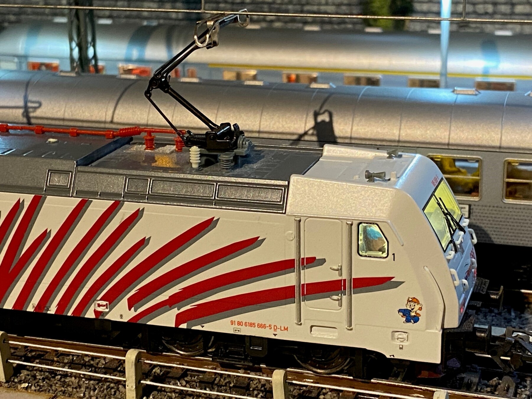

Dus dan maar direct het resultaat laten zien in 3 plaatjes (front, sluit en cabine).
Enige puntje van kritiek op deze print van schonwitz is dat de draadjes van de cabineverlichting vrij lang zijn. Voor een betere terugplaatsing van de kap heb ik daarom (per abuis) de stekker van machinesten cabine 1 op de print zijde cabine 2 gezet. Maar dat laat zich wel corrigeren met de functiemapping.
