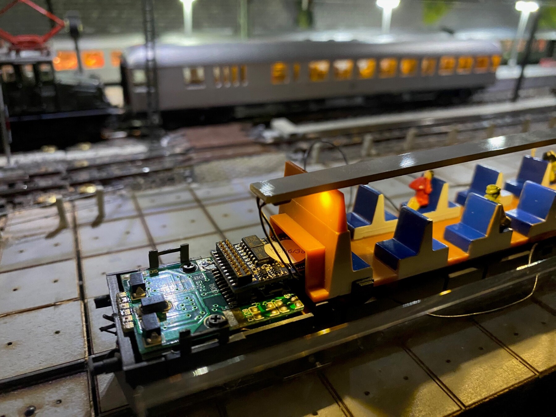

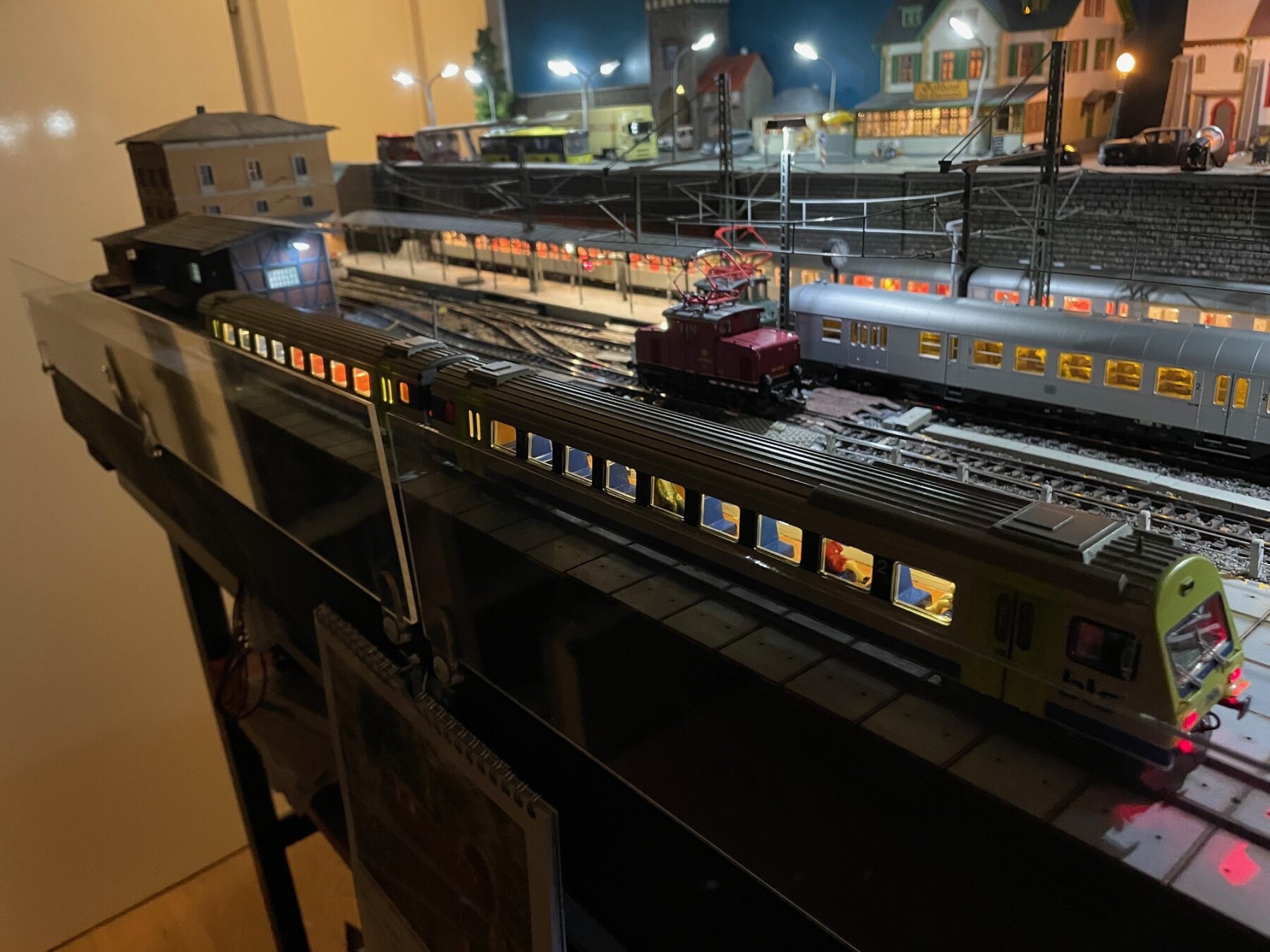

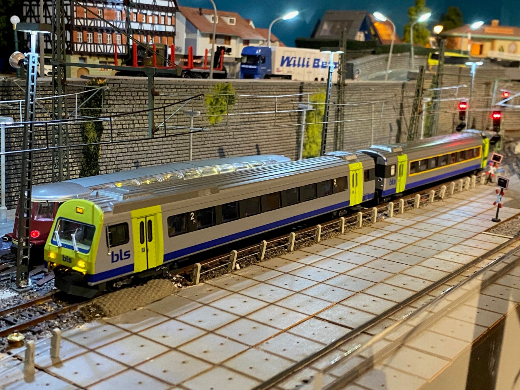

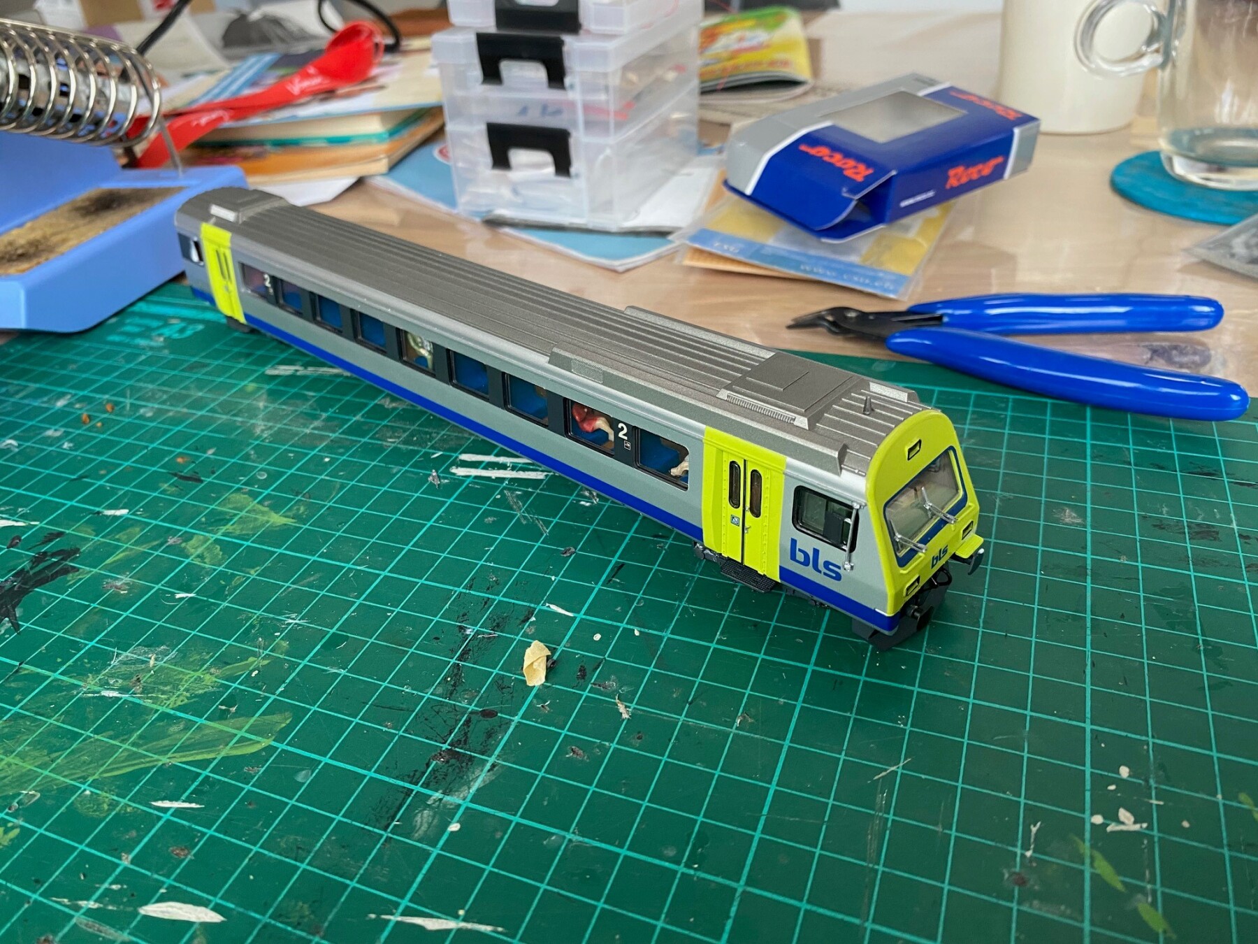

#192 Lichtupdate voor NINA
In een eerder bericht had ik NINA al eens voorgesteld.
Ook deze mag een lichtupgrade krijgen, dat gele licht mag hier ook aangepakt worden;
De Zwitserse hobbyist/firma Luessi, heeft voor diverse modellen een lichtombouw, waaronder een wit licht setje voor deze EW III steuerwagen.
Dus dan openen we het rijtuig maar en beginnen met de ombouw.

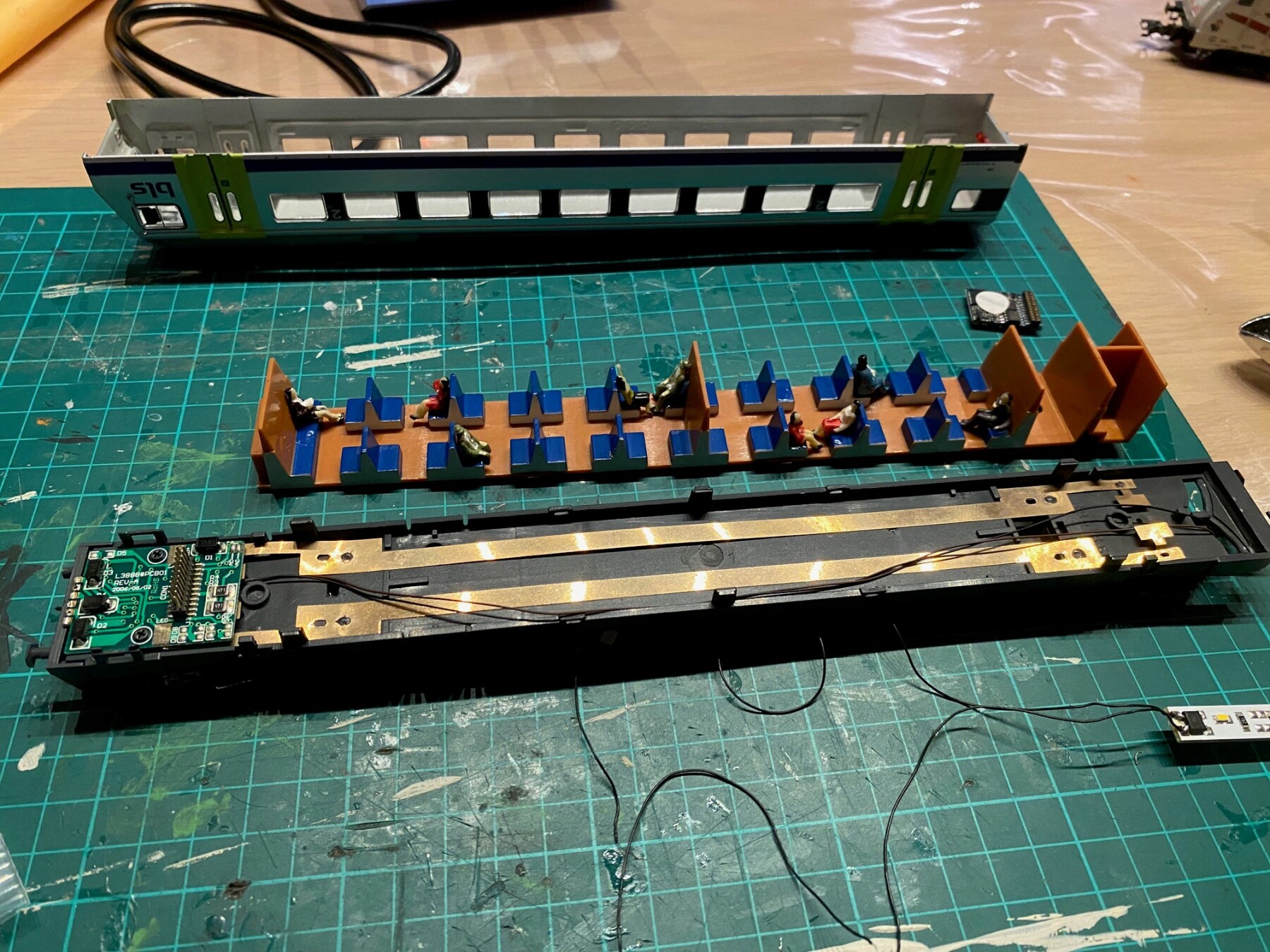

Onderop kwam een verbinding tussen de puntcontact sleper en de stroomvoerende koppeling. Verder gelijk wat figuren op de banken gezet.

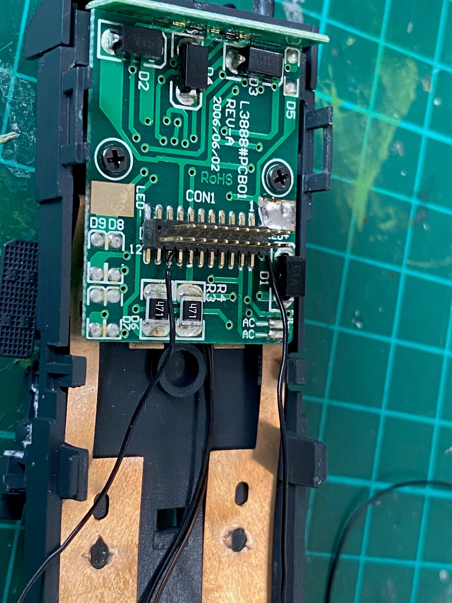

Hier zien we ook helemaal links een 6-tal soldeereilandjes zitten. Hier was de originele lichtprint (klein printplaatje) aangesloten haaks op de grote printlaat.

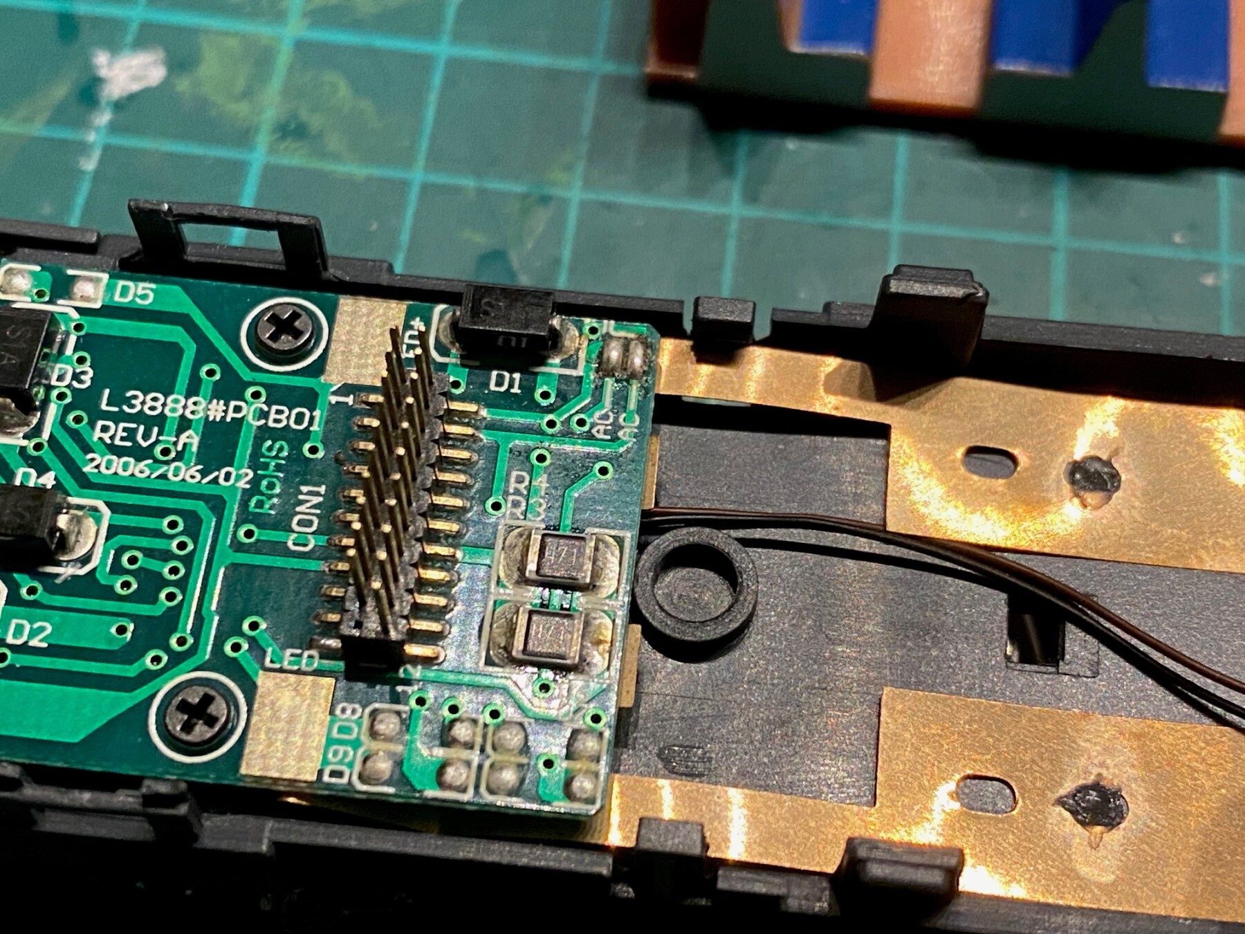

Dan kijken we naar de printplaat ingebouwd door Liliput en de basis voor een 21 MTC decoder van ESU. We zien dat er heel veel van de 21 pinnetjes helemaal niet zijn verbonden met een koperbaan op de printplaat. Kortom we kunnen meer uit de decoder halen dan voorzien met de printplaat.
Het is een beetje priegelen, maar er is een extra aansluiting gemaakt door rechtstreeks een draad aan te sluiten op het voetje van een van de pinnen. Met de 21 MTC pin bezetting is dit de pin die overeenkomt met AUX2 (normaal schakelend met F2). Vanwege het priegelwerk wilde ik niet aan AUX1 beginnen, ik mocht eens de pin/koperbaan beschadigen van de frontlicht functie. Hier zie je ook nog net bovenaan de nieuwe lichtprint weer aangesloten op de plek van de 6 soldeereilandjes.
De verbinding naar het bovenste frontsein wordt gevormd door de machinisten cabine waarlangs twee koper stripjes lopen. Waar de + pool contact maakt op de print, is de andere draad aangesloten.

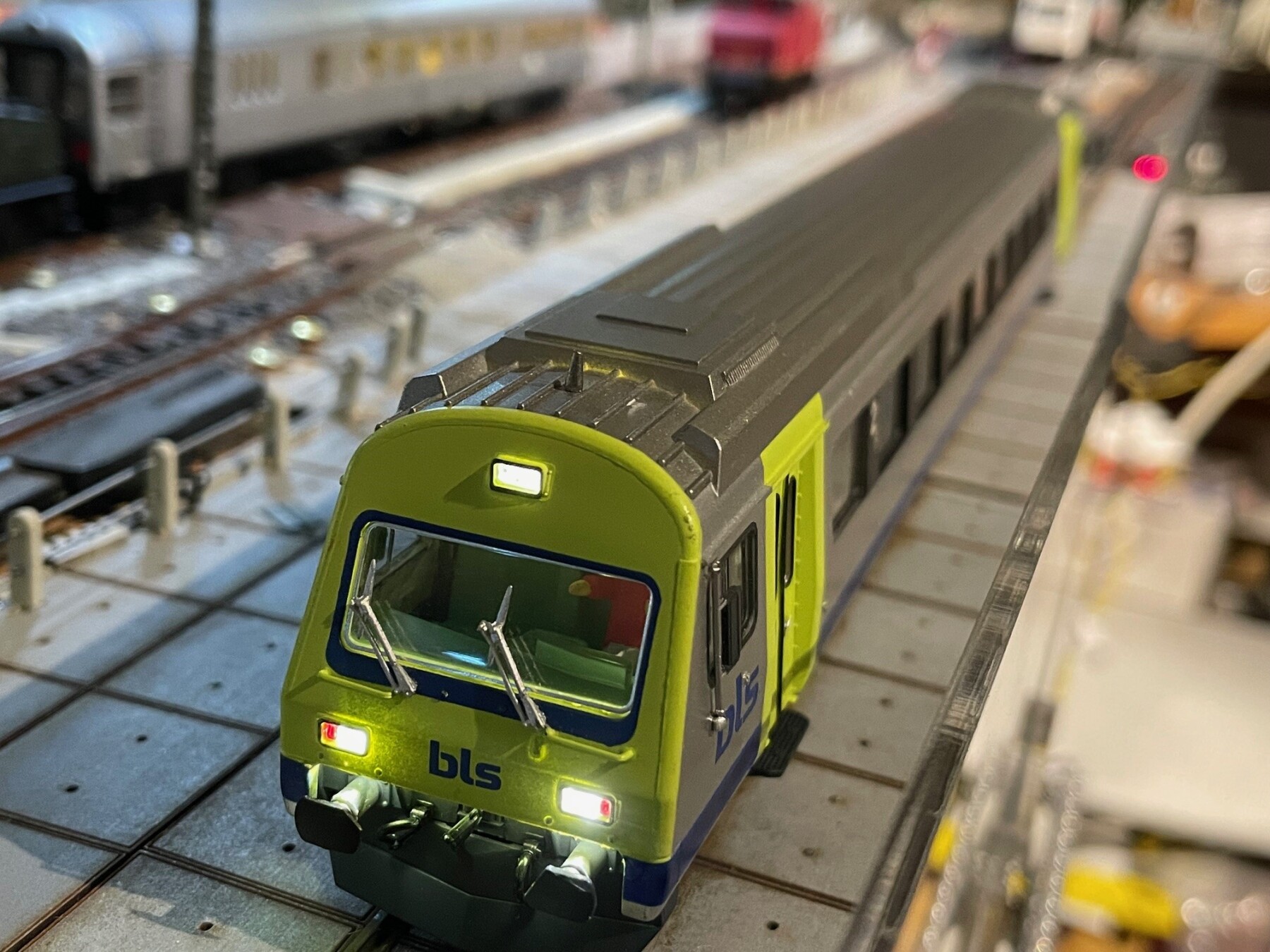

En met de draden verbonden aan de lichtprint is er licht in het rijtuig.
Dan kan het rijtuig weer in elkaar..
En is er wit licht (ja moet nog gedimd worden, alleen heeft mijn vrouw de laptop mee met de lokprogrammer software er op)
En zo ben ik ook begonnen met verder inbouw van verlichting gevoed door de stroomvoerende koppeling.

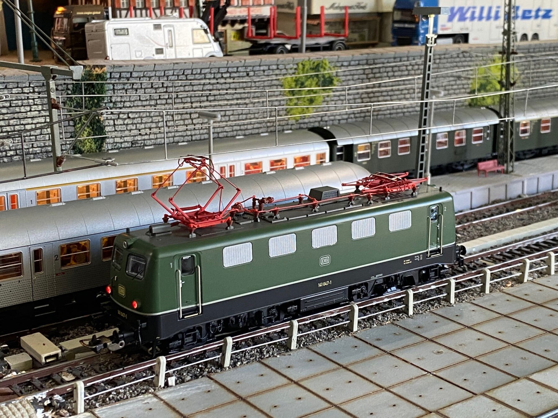

#193 "Wendezug"
Wat is een Wendezug zonder passagiers... precies een leeg materieel rit;
Dus bij de laatste rijdende aanwinst, kwamen ook diverse figuren binnen.
En de aanwinst uitgepakt, een "Wendezug" lok TP IV (maar ik doe niet moeilijk, TP III reed E41/BR141 ook al en dat tot in TPV).
Ik had al een BR141 in rood TP V van Marklin, maar zoals gebruikelijk met dit model is deze niet vies van problemen met decoder, geluidsmodule en motoraansturing. Voor TP V heb ik ook andere wendezug fahige loks (BR111, BR120, BR110 etc..)
De BR141/E41 was vaste gast in het voorstad verkeer van Munchen voordat de S-bahn van start ging en was ook vaste gast op de lijn van Murnau naar Oberammergau waar ook de E69/BR 169 thuis was. Ik ben blij met deze aanvulling.
