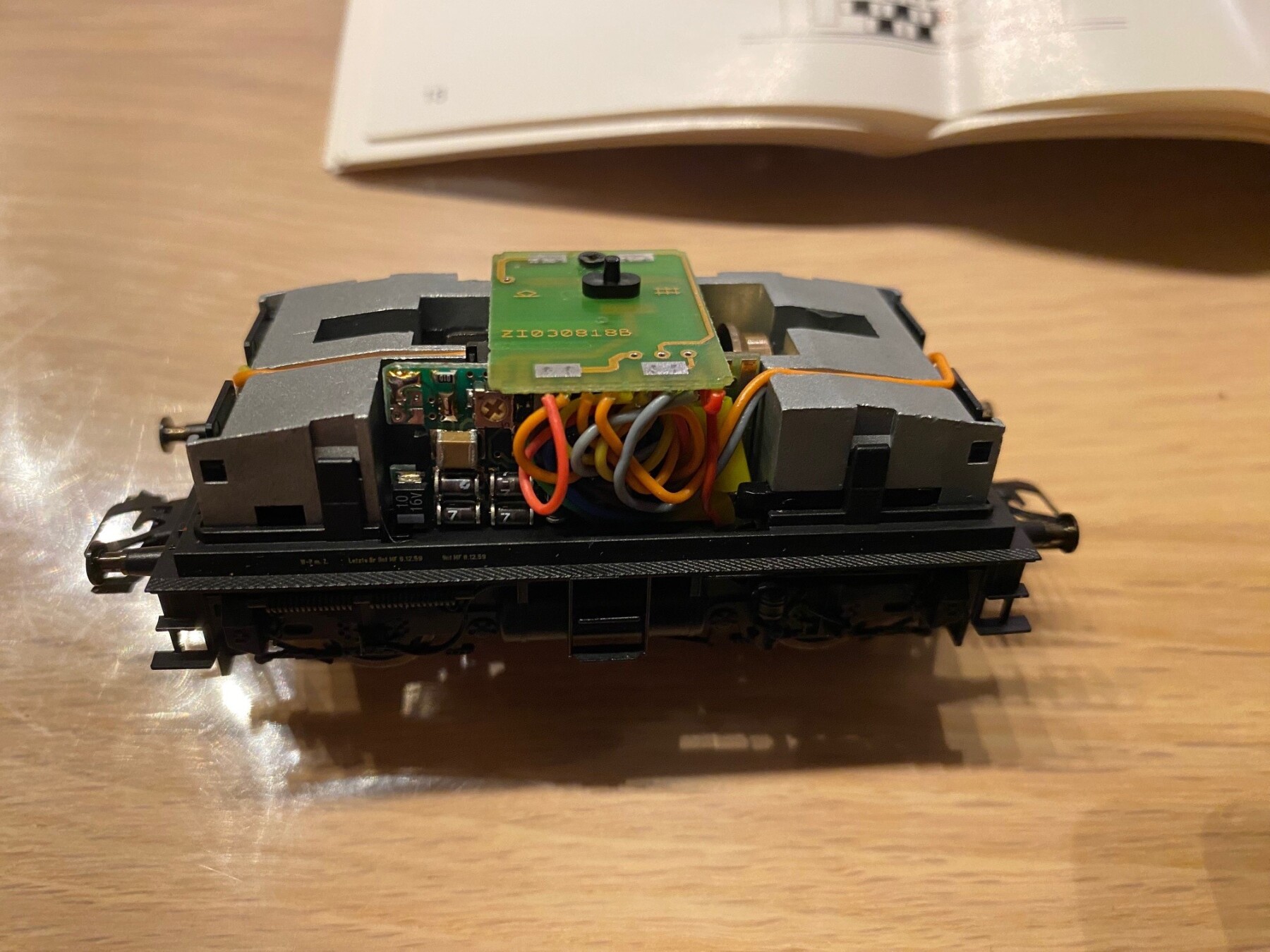

#185 - E69 03 (Hermine) de ombouw
In de vorige update was de aanwinst E69 03 al gepresenteerd, nu een kleine ombouw.
Dit is een voorbeeld van "eerst denkwerk", want de ombouw zelf was bedriegelijk snel klaar.
De probleemstelling
Marklin heeft modellen uitgebracht van zowel de E69 02 (groen) als de E69 03 (rood). Beide loks hebben alleen hetzelfde af fabriek ingestelde adres "24".
Het adres is volgens de handleiding alleen in de fabriek te veranderen.
Kijken we in meer detail naar de locomotief, zit er een speciaal soort decoder in de lok, zonder dipswitch codeer blokje voor het digitale adres.
Ik wil graag de loks onafhankelijk van elkaar besturen, dus 1 van de 2 moet een ander adres krigen.
Op zoek naar de oplossing
Nou we kijken even naar het innerlijk van de lok;

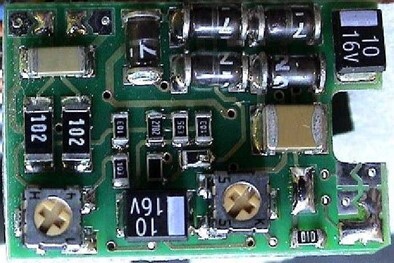

We zien in feite twee printplaten. 1 printplaat als verdeling naar alle aansluitingen (bovenop) en een tweede printplaat op de kant, wat in feite de decoder is.
Die laatste zien we in het onderstaande plaatje. Hier zijn rechtsonder een aantal soldeereilanden zichtbaar, waarbij er kennelijk twee overbrugd zijn. Plaatje is gevonden via de site van hgh-moba.

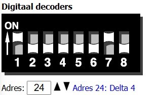

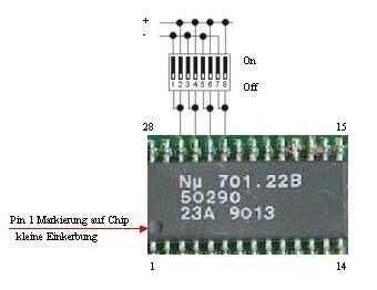

Via deze site werd er ook uitgelegd dat deze soldeereilanden de functie van de codeerschakelaar vervullen, met een schema:
Daarna werd het minder duidelijk bij deze site. Wat ze bij HGH wilden uitleggen was hoe het adres te veranderen naar 69, om zo er een baureihe specifiek adres te geven. Maar in mijn geval heb ik alleen een ander adres nodig, niet perse 69. De uitleg ging over het aanbrengen van een extra draad die de plus moet zijn in de codering.
Dus als ik nog eens naar het schema kijk, dan zouden de soldeereilanden wel eens kunnen corresponderen met alle negatieve codeerschakelaars. Als ik met een extra verbinding nu het adres verander, hoe ziet het er dan uit?
Via de site van Koen Nederlof, kan je mooi visueel maken hoe een codeerschakelaar/dipswitch setting het digitale adres veranderd.
Dus bij het standaard adres 24, zien we switch 1 en 7 op "aan".
En hoe ziet het er dan uit als we het volgende "negatieve" kanaal mee schakelen? Dus switch 5 aan samen met 1 en 7? Dat is dan adres 6..
Dus als ik de soldeerbrug uitbreid en het volgende "eilandje" meeneem krijg ik dan een lok met adres 6 is dan de gedachte.
Dus de bout er bij gepakt en even het volgende "eilandje" meegenomen:
En ja hoor, de lok rijdt nu op adres 6, missie geslaagd.
Hoop dat bovenstaande te volgen is voor de liefhebbers van deze lokjes.

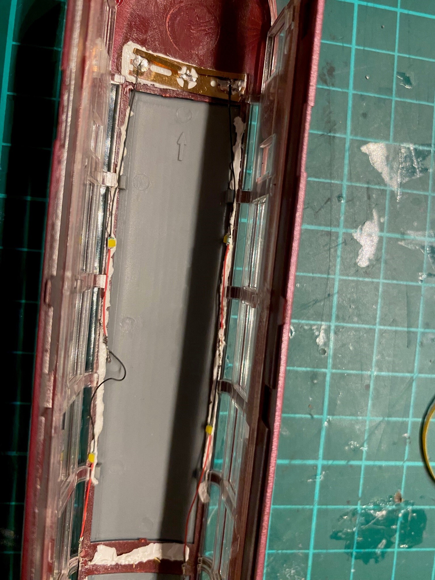

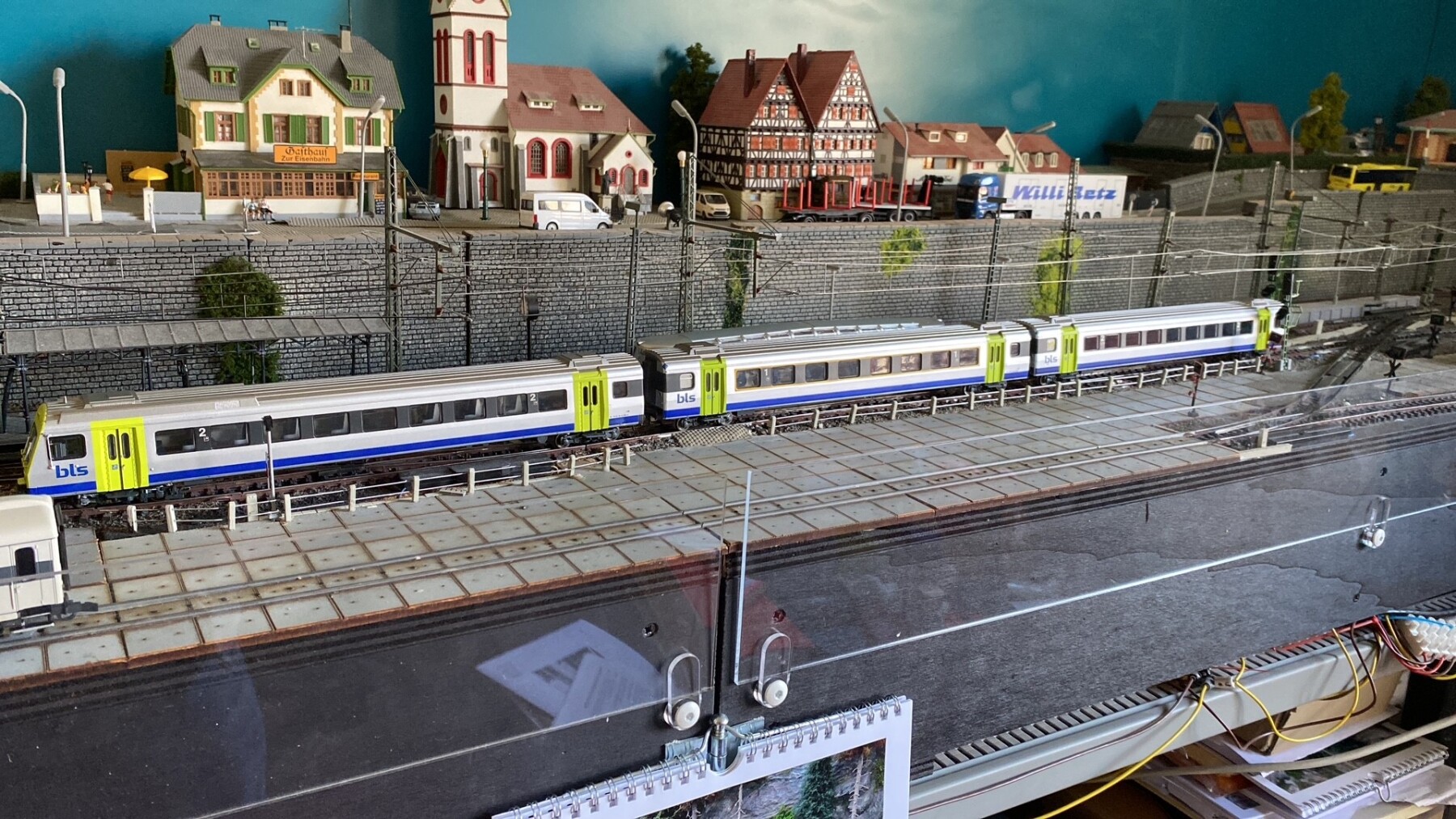

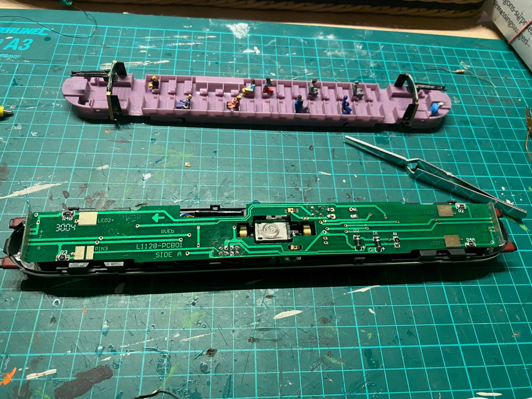

#186 - VT90.5 binnenverlichting
Volgende afgeronde project, hier was ik al wat langer mee bezig, vooral om het concept uit te denken.
Ik wilde het model van de VT90.5 (diesel panoramatreinstel) voorzien van binnenverlichting. Maar het voorbeeld had niet zomaar de lichten in het dak, want dat was net als een Citroen 2CV (de eend), oprolbaar van stof. Ook moest ik een oplossing verzinnen voor het feit dat de kap best wel doorzichtig is (natuurlijk, panoroma) en er al een soort frame gebouwd is voor het 3e frontsein.

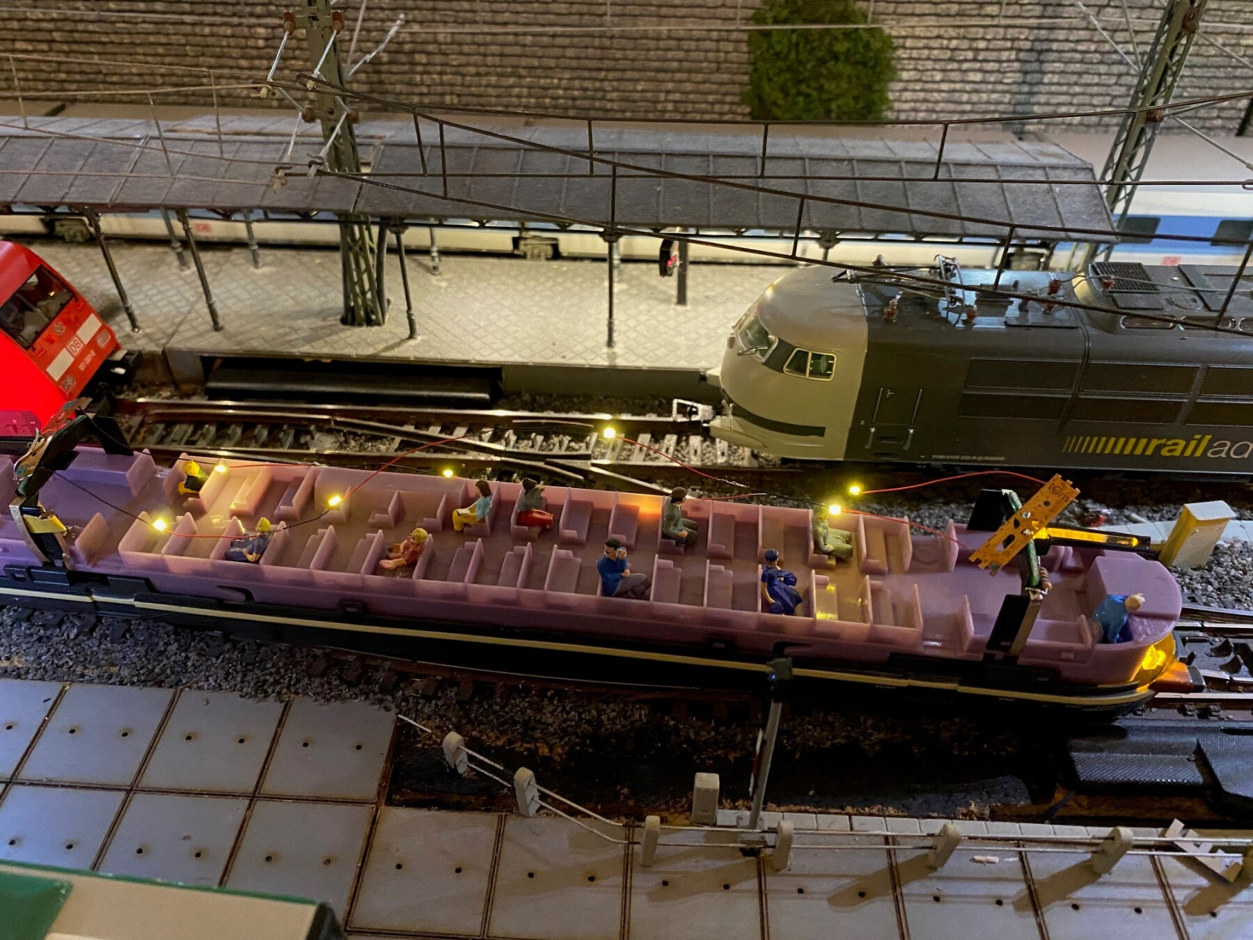

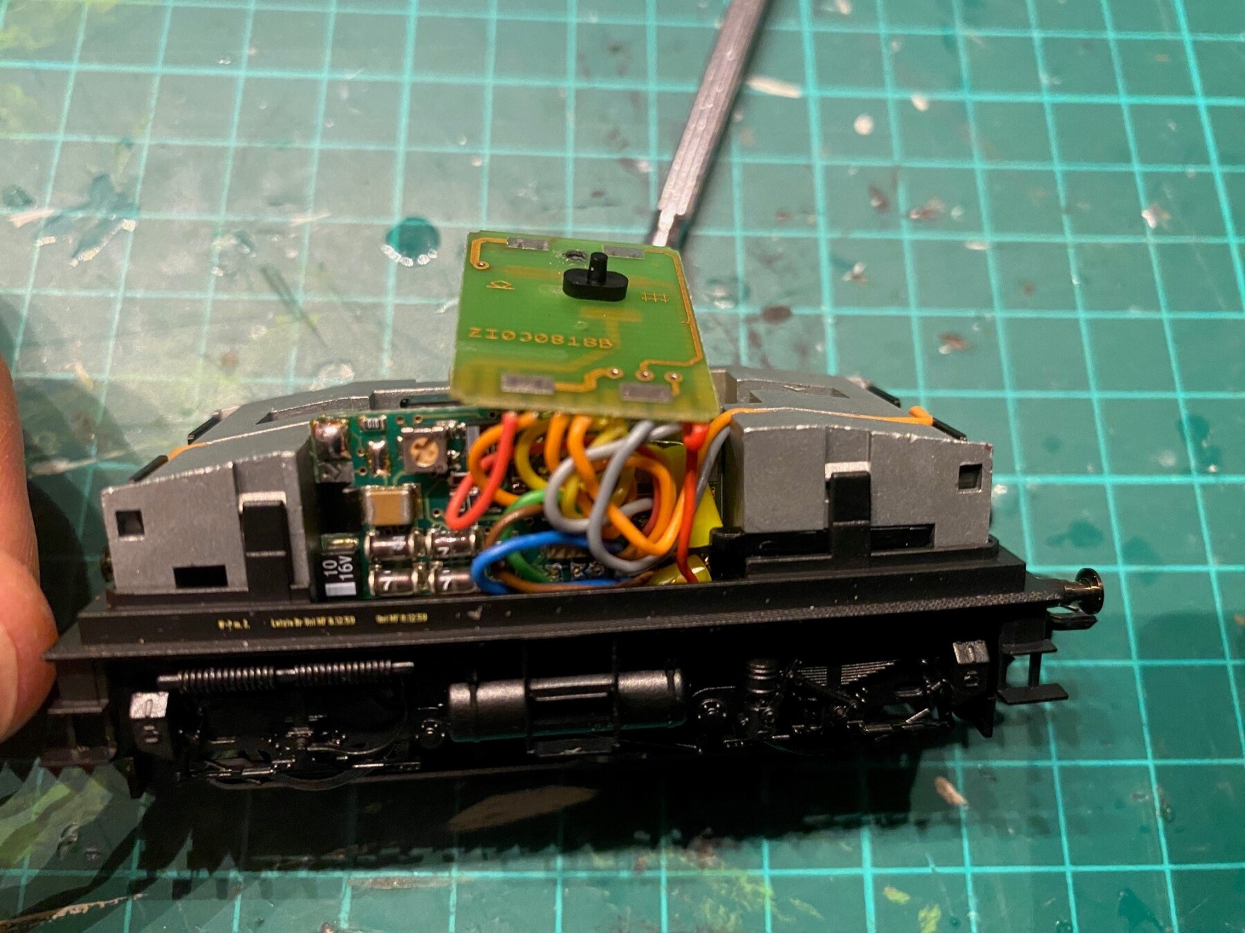

Nou beginnen we maar, het treinstel gedemonteerd, met zicht op de printplaat onder het interieur. Hier is duidelijk te zien dat er nog een extra soldeereiland "over" is (pin 3). Deze is verbonden met de AUX1 van de decoder
En nu weer het interieur weer op de printplaat gezet. Nu is een extra koperstrip aangebracht, die links extra naar boven steekt.
Zowel links als rechts is er een weerstand aangebracht, er zijn er telkens 4 leds in serie geplaatst. Een eerste test zonder kap;

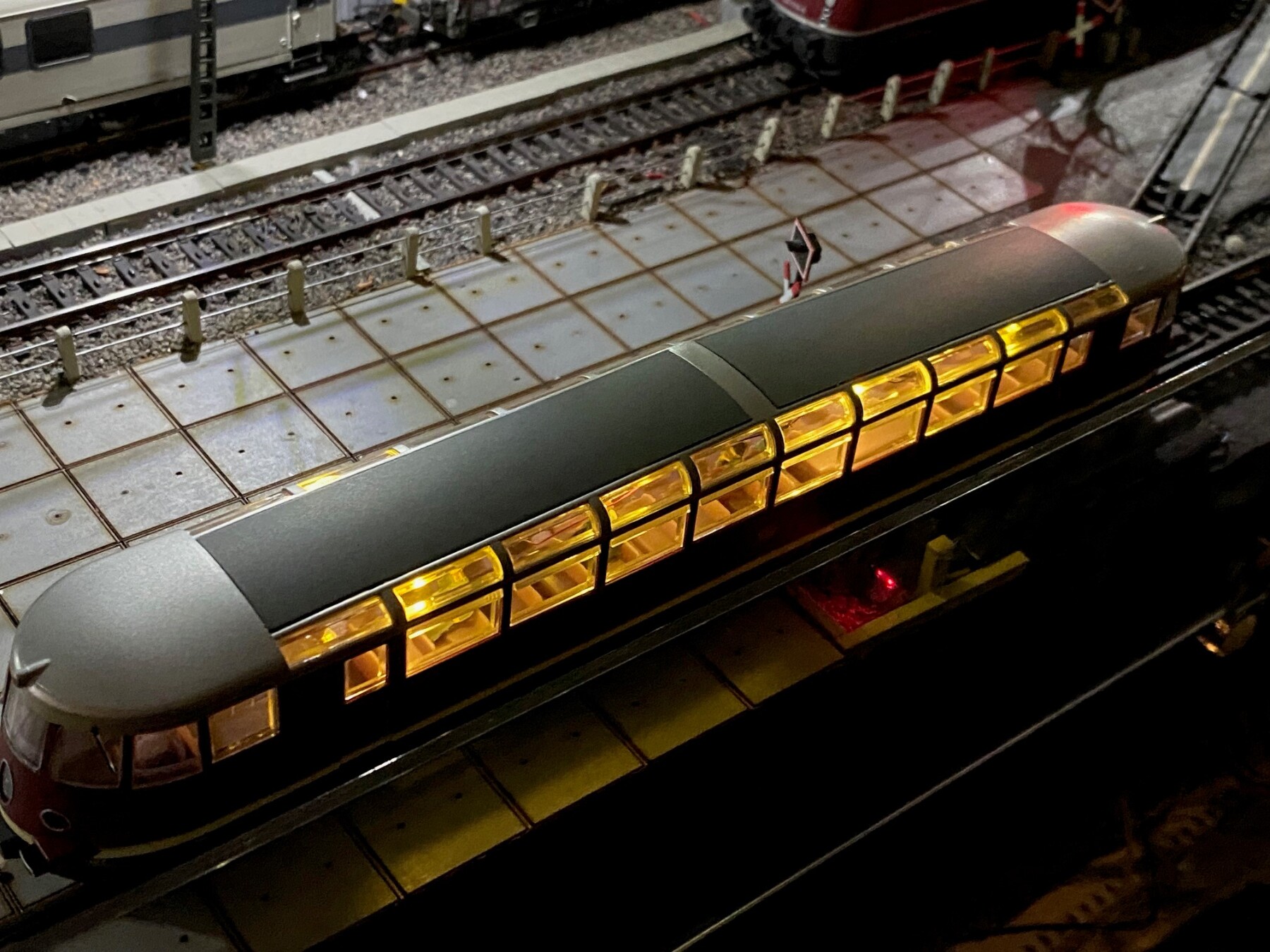

En zo zit het in de kap, het uitneembare gedeelte is vrijgebleven. Hierna werden de draadjes nog wat beter langs de wanden aangebracht.

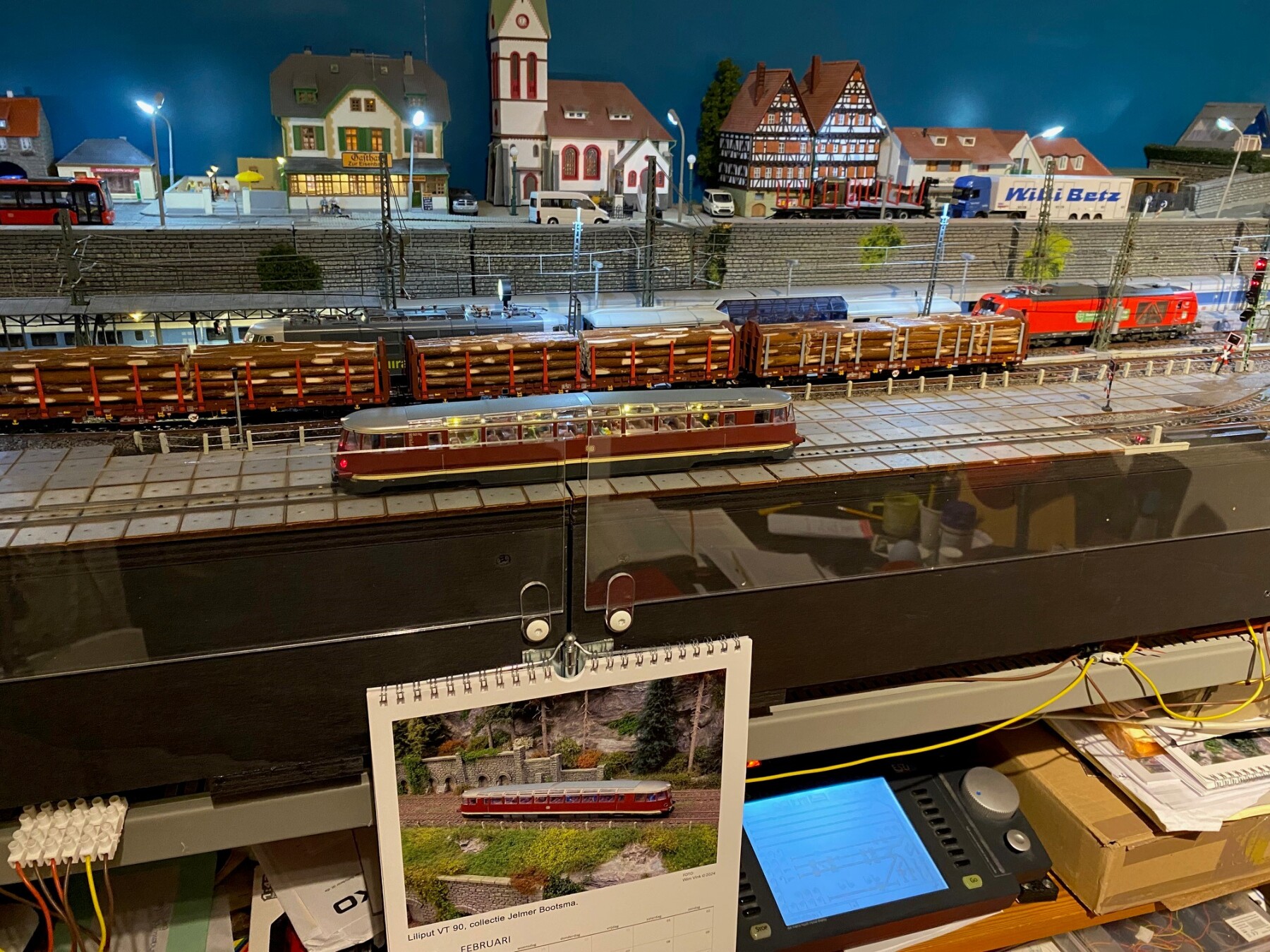

En dan is dit het resultaat;
En zo mag het verbouwde treinstel rijden boven zijn (haar?) eigen portret.

  • Berichten: 6418
Re: Pfarrerwinkel bahn
« Reactie #1177 Gepost op: 11 February 2025, 15:16:42 »
Ziet er bekend uit Jelmer. (y)
Veel plezier met je uitzicht wagen. ;)
Kees.

  • Berichten: 2194
    • Baan in Los Angeles
« Reactie #1179 Gepost op: 11 February 2025, 18:15:13 »
Netjes gedaan Jelmer, ook hier: waar haal je het geduld vandaan....
Leuk met die kalender op de voorgrond!  (y)
[/quote]
Deze foto is dubbel geslaagd  (y)
  • Berichten: 2209
« Reactie #1183 Gepost op: 15 February 2025, 07:58:43 »
Gezellig plaatje Jelmer die achtergrond is mooi zo.
