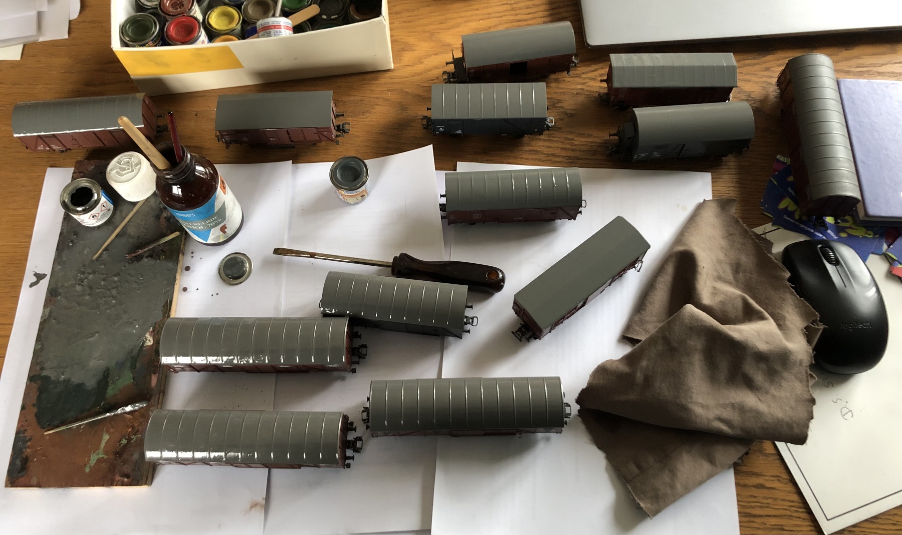

Eerst nog weer wat daken geverfd:
Berichten: 3021

Ik zie dat je wat verf betreft nog de oude stink meuk( mijn mening) gebruikt, dat heb ik een jaar of 30 terug al de deur uit gedaan. Ik wil en de stank niet en heb geen geduld voor lange droogtijden. En ja ik snap waarom voor sommige stappen olie of verf op oplosmiddel basis word gebruikt, maar ik sla dan even over
Ik neem wel aan dat jou daken met die verf slijtvaster zijn als met verf op water basis. Wat ga je voor de rest van de verouder projecten aan verf gebruiken?
Groetjes Michiel
Berichten: 2952
Re: Rondom Charlois
Reactie #6201 Gepost op:
08 December 2025, 12:47:40 »
Als je vaak verft kan ik me voorstellen dat je op waterbasis wilt werken. Maar dat doe ik niet, het verven is bij mij incidenteel.
Zelf vind ik die olieverf toch wel fijn werken. Met het resultaat ben ik niet ontevreden. De wagens geven nu al een veel natuurgetrouwer aanblik.
De vervuiling wil ik met waterverf en afgeschuurde pastelkrijt gaan doen. Heel subtiel, als ze naast een nog onbewerkte wagen staan moeten ze niet totaal uit de toon vallen.

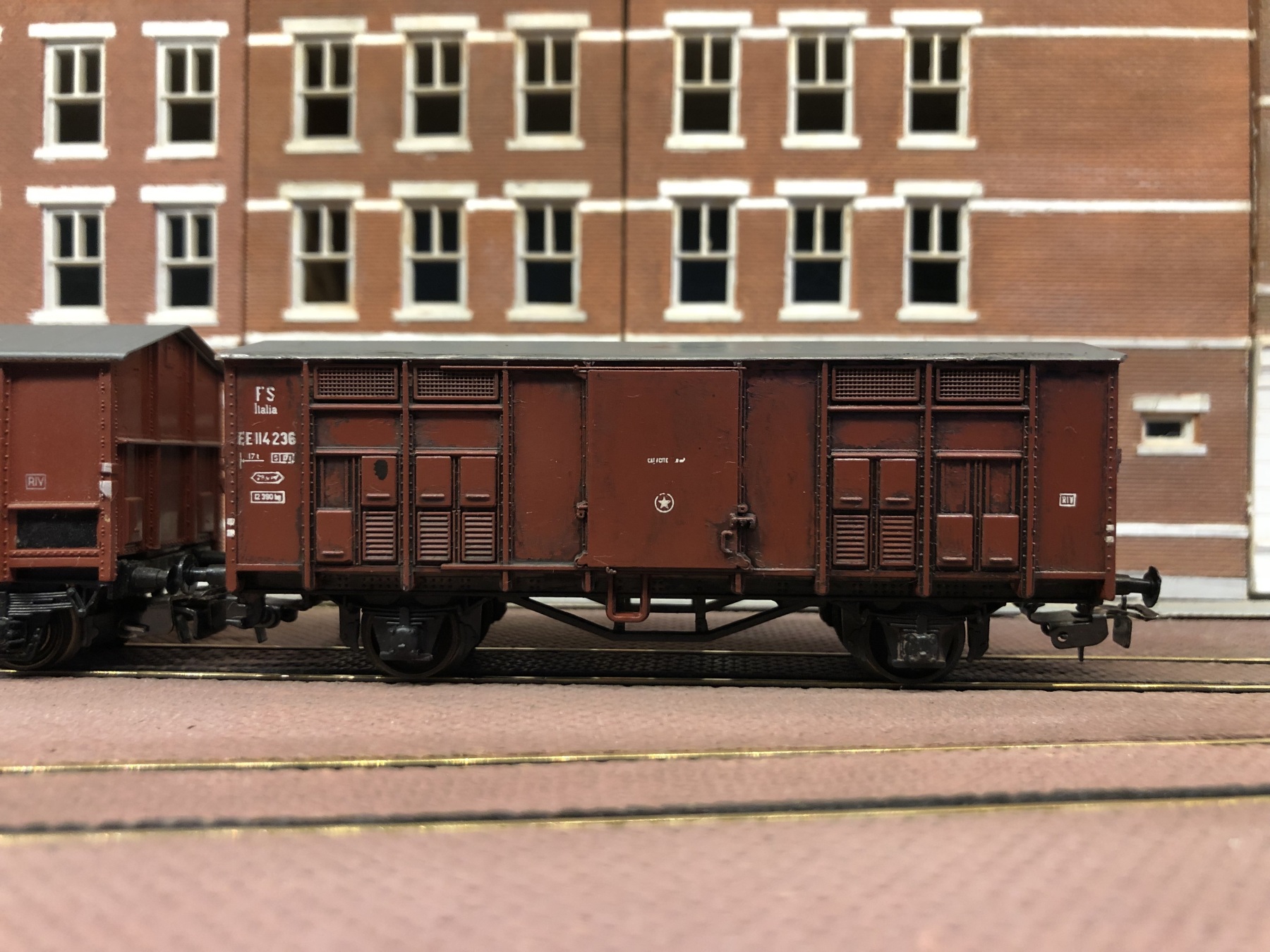

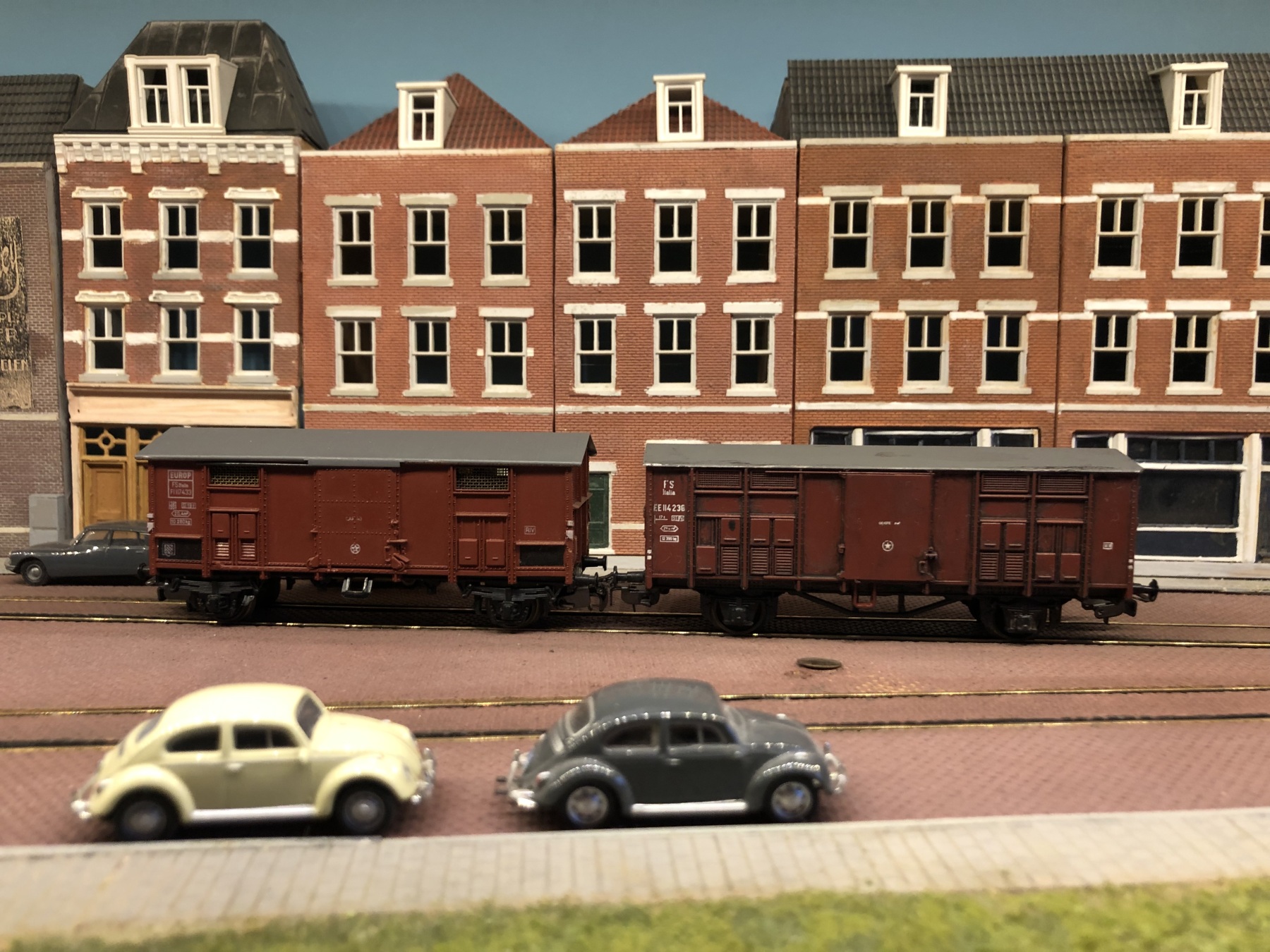

Onder meer deze Italianen hebben een grijs dak gekregen.
Van het Lilliput model heb ik de wanden een zwarte wash gegeven met water/plakkaatverf. Er zijn ongetwijfeld kwalitatief betere producten maar dit heb ik nu eenmaal in huis.
Berichten: 3369
Re: Rondom Charlois
Reactie #6206 Gepost op:
10 December 2025, 10:04:22 »
Voor iets wat je in huis hebt, zeker niet slecht gelukt

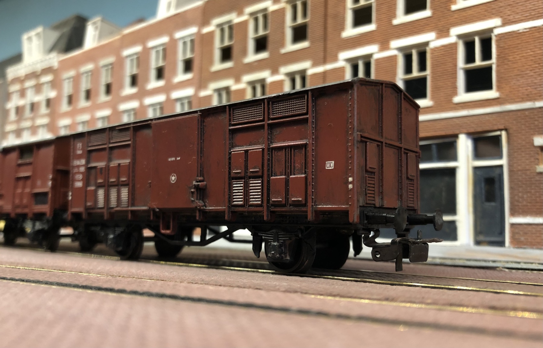

10 December 2025, 11:03:42 »
Deze oude Marklin wagen kreeg ook een grijs dak, dat was eerst een stuk donkerder.
De verf heb ik wat dunner aangebracht. De zijwanden heb ik bewerkt met dezelfde zwarte wash.
Berichten: 8253
NS tijdperk II(c)/III
Re: Rondom Charlois
Reactie #6208 Gepost op:
10 December 2025, 11:28:40 »
Ook met de door jouw gebruikte materialen en technieken worden ze een stuk fraaier/realistischer Alewijn
