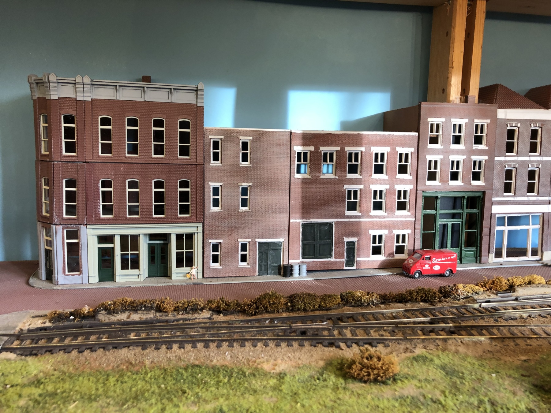

Intussen een zestal panden met sterk verdunde grijze waterverf bewerkt. De bakstenen hadden een vrij uitgesproken roodbruine kleur. Dat is nu mooi wat afgezwakt.
Het gaat om de drie nieuwe panden. Aan het rechtse pand heb ik niets gedaan, daar had ik de muren eerder gedrybusht met wit.
Het hoekpand pak ik later aan, het zijn de drie panden ernaast die ik met grijs heb besmeerd, waarna ik het weer met een doek heb weggeveegd. Naarmate je de verf langer laat zitten blijft er meer achter.

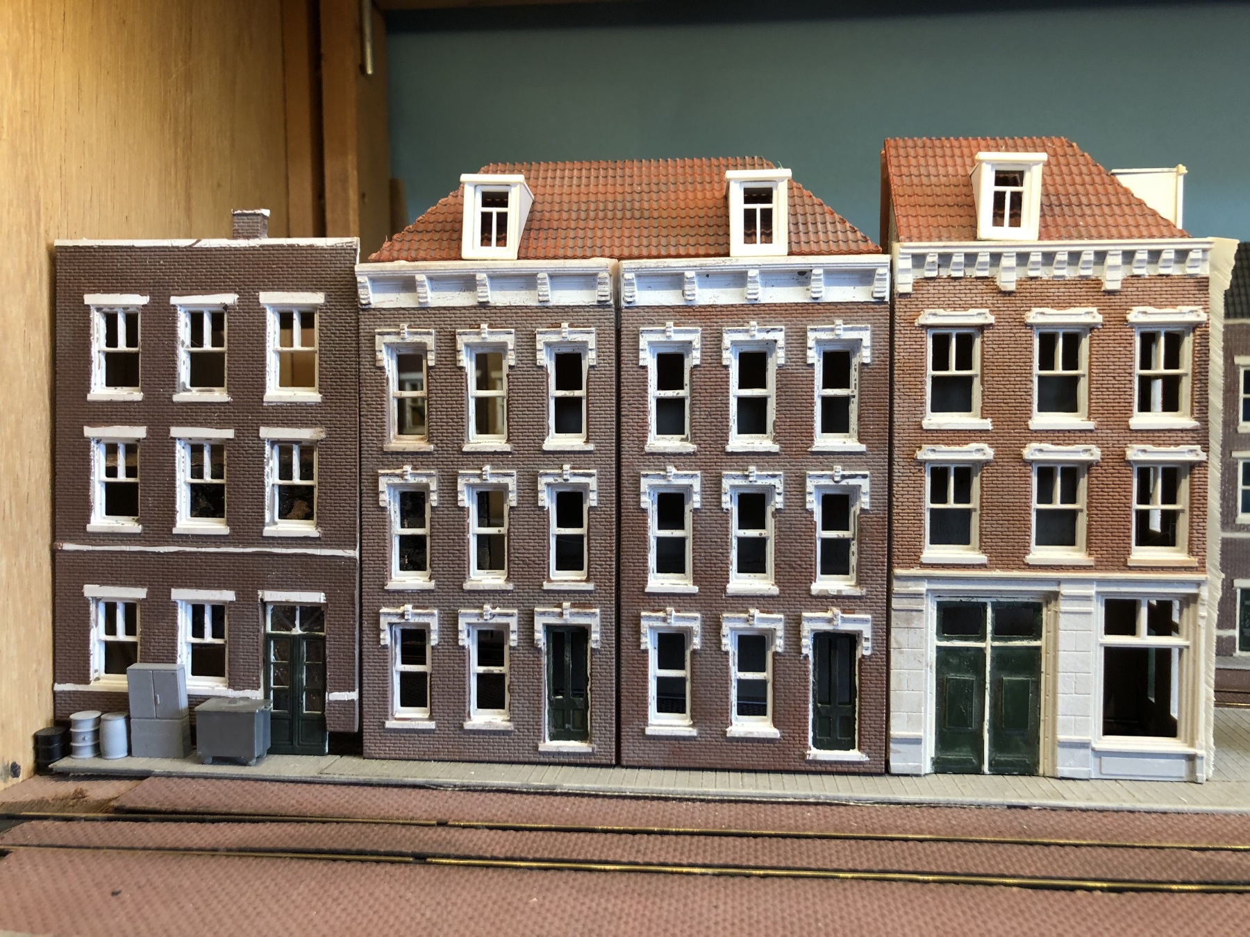

Met de groene verf die over was van een ander klusje, ook meteen de deuren van deze fabriek op kleur gebracht.
En daarna deze gebouwen vervuild met wat donkerder waterverf.
Zo'n fabrieksgebouw mag vuil zijn, maar dit is wat mij betreft wel iets teveel van het goede. Vooral de ramen wil ik toch wat schoner hebben.
Laatst bewerkt op: 06 December 2025, 16:13:19 door Alewijn
Berichten: 3021
Re: Rondom Charlois
Reactie #6197 Gepost op:
06 December 2025, 19:47:01 »
Ik snap je punt van de ramen, ik denk alleen dat niet het punt is dat ze te veel vervuiling hebben maar dat de kleur te donker en daardoor te hard is. Met lichtere bruin of roest tint had het op slecht onderhouden kozijnen geleken. Ik lees dat je verf op waterbasis hebt gebruikt dus dat is dan nog wel te verwijderen het zij met water en een fijn penseel en anders met
dasty ontvetter
en een fijn penseel. Met die dasty heb je met een beetje mazzel ook nog de mogelijkheid te de pigmenten nog naar plekjes in de kozijnen te verplaatsen waar je ze wel wil hebben.
Groetjes Michiel

Dank voor je suggesties, Michiel!
Je hebt gelijk, het contrast tussen het donkergrijs en de lichtgrijsgele ramen is te groot. Ik had het voor een deel al weggepoetst, dat ga ik nog wat grondiger doen. Maar dat komt nog…
