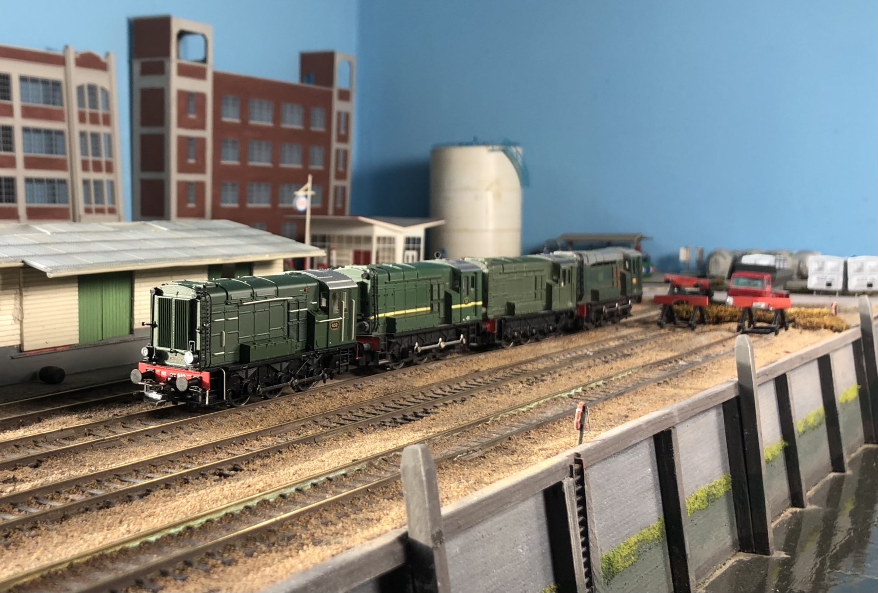

De VSM 517 is een van Roco’s eerste versies.
Voor mijn tijdperk, vóór 1958, is het prettig dat hij geen lichtgele bies heeft.
Minder prettig was het grote VSM logo. Dat had ik al lang geleden weggeschuurd.
Ook heel storend vond ik altijd dat de huif aan de bovenkant grijs was. Bij de VSM hadden ze dat zo gedaan, in die zin was het voorbeeldgetrouw. Maar zo reden ze niet bij de NS.
Daar heb ik nu eindelijk wat aan gedaan. Ik had nog een blikje donkergroen (Revell 48) dat, met de donkergrijze ondergrond, aardig in de buurt komt. Er zit nu 1 dunne laag op. Er komt nog een 2e laag.
De nummerplaat is zelf geprint op goudkleurig papier, dat is wat minder geslaagd… Van een afstandje is dat niet zo erg, maar van dichtbij ziet het er niet zo mooi uit.

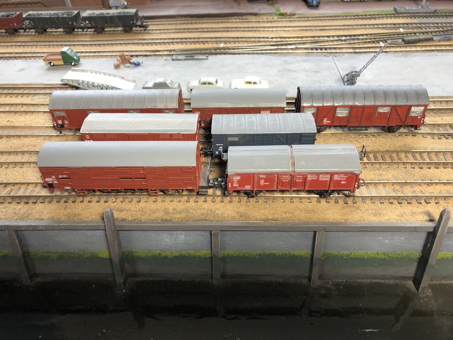

Intussen ook het dak van twee goederenwagens aangepakt.
Die waren blinkend zilvergrijs…
1e poging - met sterk verdunde grauwgrijze olieverf
De kleinveewagen is lichtjes met grijze waterverf bewerkt. De schuifdakwagen is opnieuw met zeer verdunde olieverf bestreken, de 1e laag was zomaar verdwenen. De 2e is niet veel beter. Wordt vervolgd.
