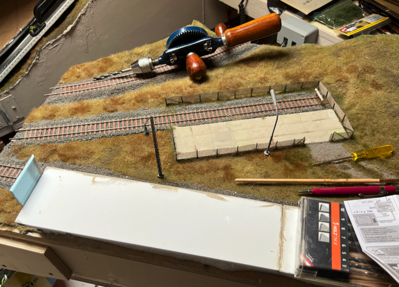

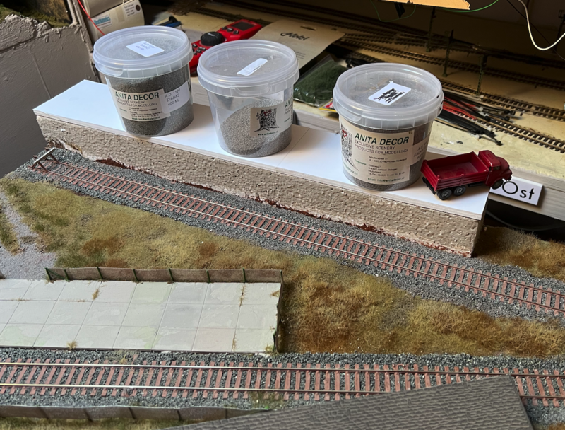

Ondertussen heb ik de afgelopen dagen weer wat gedaan aan m'n baan. Omdat ik de hoekmodule van Berenbach-Ulmen toch los had voor bedradingswerkzaamheden, heb ik me ook maar op de Ladebühne voor de Schwerspat/Baryt-verlading gestort. Provisorisch had ik er jaren geleden een stuk piepschuim geplakt. Dat mocht wel iets hoger, dus een laag 5mm dik architectenkarton erop geplakt:

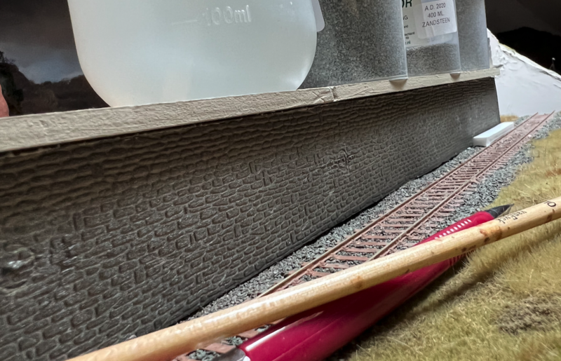

Na drogen module op z'n kant en een stenen muurtje ertegenaan (foamplaat):

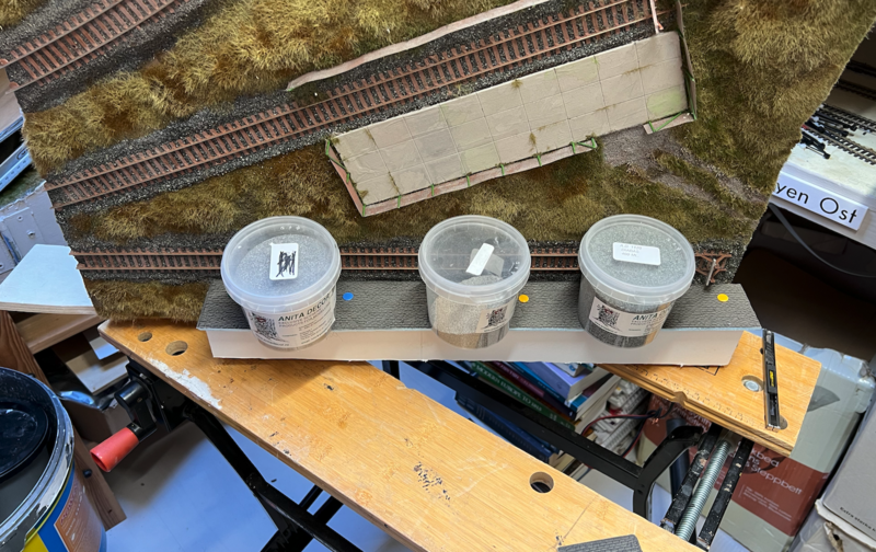

Een tweede laag 5mm architectenkarton erop, maar nu ook 5mm overstaand zodat de open wagons er straks redelijk onder staan i.p.v. dat er toch wel een erg duidelijk gat is tussen de vrachtwagen erboven en de wagon eronder.
Ik heb aan de onderkant en voorkant gelijk wat heki betonverf gesmeerd.
Tot slot een tweetal lantaarns aangebracht (ook i.v.m. de bedradingswerkzaamheden):
Een reguliere straatlantaarn bij de plek voor de gaswagon en een wat hogere als verlichting van het spoor bij de Bariet-stort-verhoging-dingus. Niet in het midden, maar iets meer naar "links", daar waar het koppelen plaats moet vinden. De weg boven op de verhoging ga ik verder niet apart verlichten, dat wordt me iets te uitdagend qua lichtval op de achtergrond. Tenminste, dat is mijn vrees en dus kijk ik het eerst even aan of ik zonder kan. Het moet ook geen kerstboom, maar een sullig zijlijntje worden.

En leuke bouw updates. Kennelijk was de eerste versie van het het laadperron echt veel te ver van de rails af dat je er nog een muurplaat tussen kon krijgen? Ik zou verwachten dat die perrons normaal wat dichter bij de rails staan.
Hoewel... je kan natuurlijk nog altijd een bruggetje neerleggen tussen perron en goederenwagon.

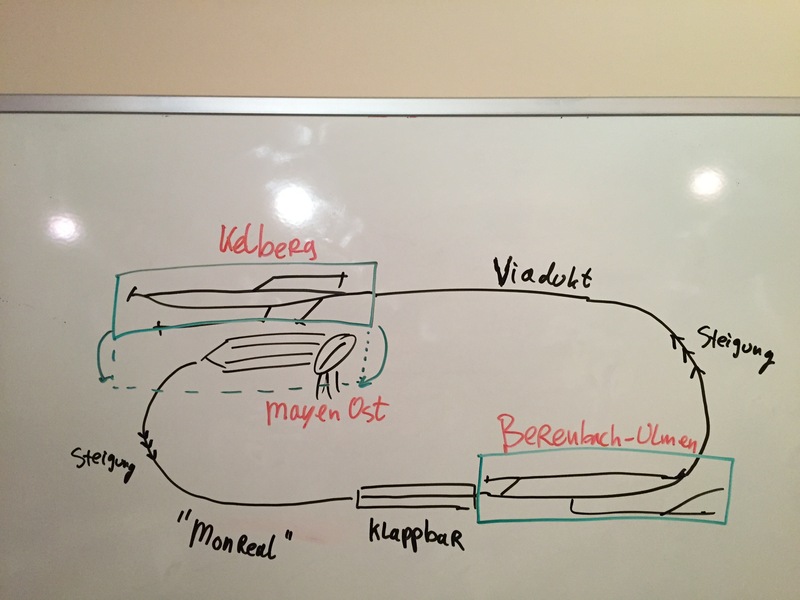

Ik spiek al best een tijdje mee in dit draadje, maar is er ergens ook een overzichtstekeningetje van het sporenplan?
Ik ben af en toe een beetje de weg kwijt tussen alle foto's.
Adriaan.
  • Berichten: 7851
  • Forummoderator
Re: EifelBurgenBahn
« Reactie #4730 Gepost op: 06 September 2022, 09:03:41 »
Adriaan:
En in dit (Duitstalige) fimpje ga ik in twee minuten de baan rond. Tijdje geleden, inmiddels is er opgeruimd:
Jelmer: ja, er was voldoende plek tussen het piepschuim en de rails. Ik vermoed dat ik er in het begin rekening mee gehouden heb, toendertijd was ik ook gipsen wandjes aan het gieten. Maar zeker weet ik niet :)
