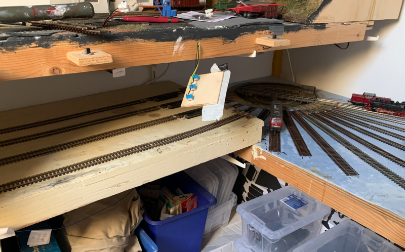

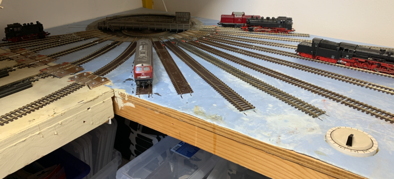

de rest van m'n schaduwstation in orde krijgen. Want ik wil ook wel weer een keertje kunnen rijden
De rest? Ja, want de draaischijf doet het!
Een hikje halverwege. Toch nog eens kijken naar die draaischijfrails. Had ik die goed schoongemaakt? Enfin, de draaischijf zelf functioneert weer betrouwbaar. Het ompolen is gelukt. Maar bij de testen erna werden de incidentele kleine haperingen er steeds meer.... Dat is niet goed.
Mijn
uiteindelijke conclusie
: het probleem is dat ik de wisselstroomaansluiting bij het testen door een 12V gelijkstroomaansluiting heb vervangen. 16V wisselstroom + gelijkrichter heeft toch wat meer pit dan 12V gelijkstroom + ook verliezen door diezelfde gelijkrichter. Toen ik er wisselstroom op gooide klonk de electromagneet een stuk enthousiaster! Ik heb toen dat witte plastic nokje weer weggehaald. Met nog wat buigen van wat contactjes werkte het daarna perfect. Klaar om te monteren...
Oepsie, dat lichtgrijze onderdeel hoort
in
de constructie. Zucht. Alles weer losschoeven
Maar goed, de draaischijf doet het weer:
Op een Duits forum was de vraag of de kortsluitbeveiliging wel zou werken. Ja, dus:
Als een zonnetje. Met wat likjes verf (zwart danwel wit) wil ik nog aangeven welk uiteinde van de draaischijf bij welk spoor hoort. Dat moet subtiel genoeg kunnen.

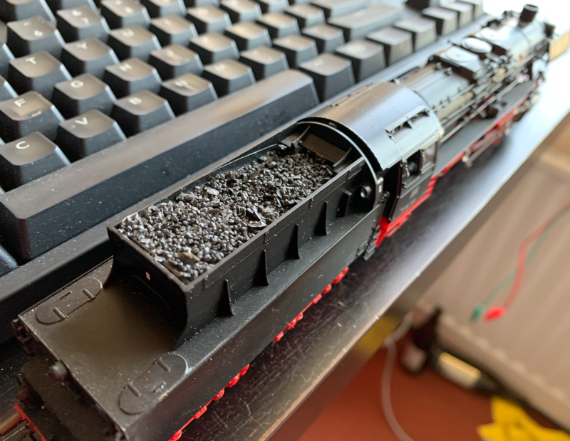

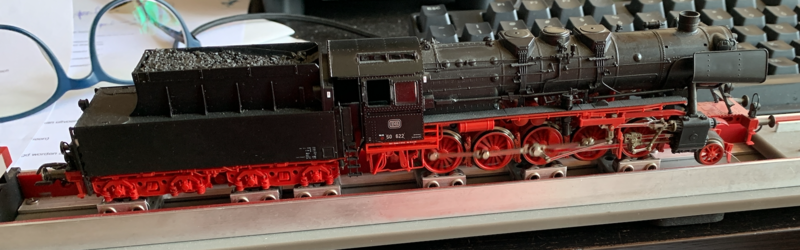

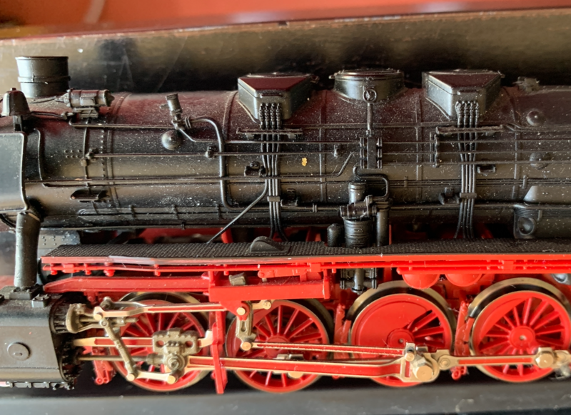

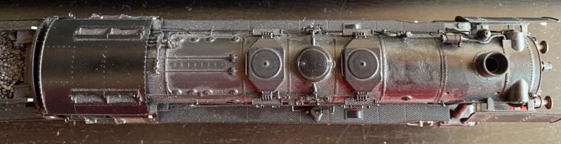

Ik zag laatst op marktplaats een roco 50er in de SDS-uitvoering (zandkast + dom + zandkast) die ik nog niet had. En voor een schappelijke prijs. Het was een omgebouwde versie waarbij er nog wat leidingwerk niet klopte. Maar goed, de lok zag er goed uit en was ook al omgebouwd voor digitaal. Dus...:
De afgesneden dom is best netjes weggewerkt:
Leuk detail: de kolenberg loopt duidelijk af richting de lok. Netjes:
Er bungelt inderdaad nog wat te verwijderen leidingwerk los:
Vandaag heb ik de wielen schoongemaakt. Binnenkort de koppelingen maar eens door Kadee vervangen, dan kan 'ie in dienst.

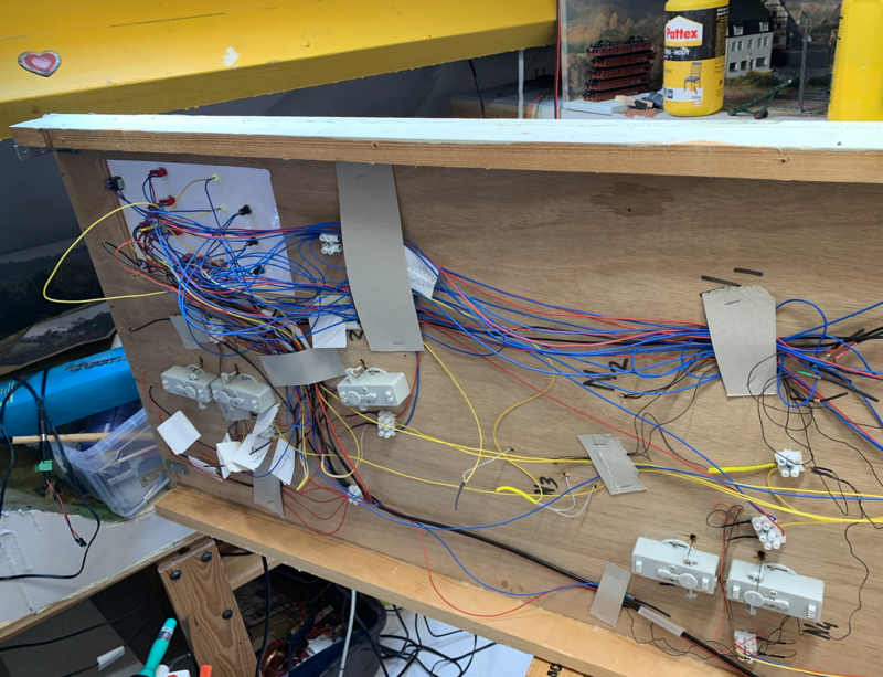

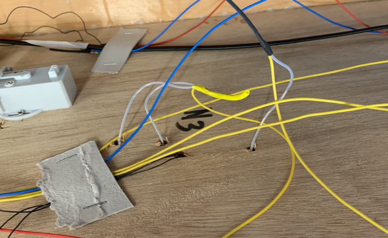

Vandaag ben ik ook aan het schaduwstation begonnen. Die heb ik nog bedraad in de periode dat ik de boel niet netjes afwerkte
Ook altijd weer even kijken hoe ik de modules ook alweer aan elkaar gevrut had:
Voorzichtig lostrekken:
En op z'n kant zetten. Toch wel heel handig, zo'n modulaire bouwwijze. Op die manier kan je er nog eens bij:

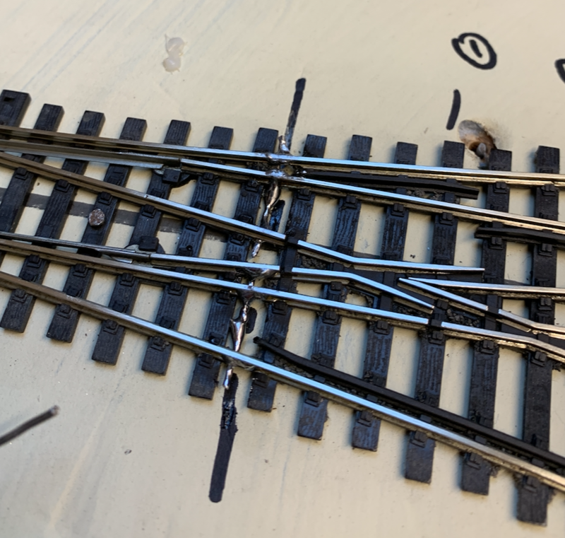

De belangrijkste werkzaamheden golden het
verbeteren van de betrouwbaarheid

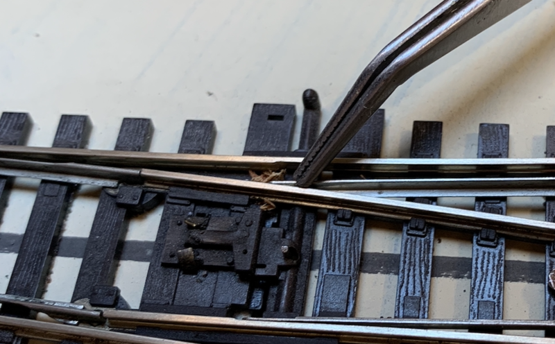

van de twee driewegwissels. Vooral het inrijwissel was de laatste tijd een bron van stilstaande loks. Hoog tijd om daar de puntstukken eens van te polariseren.
Huh? Ik heb het al gedaan!
Dat had ik niet meer helder voor de geest. Die blanco draadjes hierboven gaan naar de puntstukken. En die heb ik dus gelijk in het begin al netjes gepolariseerd aangelegd. Hm.... Waar komt de onbetrouwbaarheid dan vandaan?
Hieronder de oorzaak: een plukje van het een of ander waardoor de wisseltong net niet 100% aanligt:
Ik maakte er namelijk gebruik van dat de wisseltongen de stroom naar de rest van de wissel doorgaven. Maar als de puntstukken netjes gepolariseerd zijn kan je de verschillende stukken rails ook gewoon met een draadje aan elkaar solderen! Veel betrouwbaarder:
Morgen of overmorgen de (door de kadee's) overbodig geworden ontkoppelrails weghalen. En de daarbij behorende draden. En eens met magneten rommelen om de loks aan het eind van het schaduwstation automatisch los te kunnen koppelen.

Citaat van: Reinout van Rees op 11 April 2020, 22:05:39
Maar dat is dus precies wat je als stoker
niet
wil.
De kolen werden zo dicht mogelijk tegen de loc gestort zodat de stoker ze over zo een kort mogelijke afstand hoeft te verplaatsen van de tender naar de vuurkist. Alle kolen die aan de achterkant van de tender liggen moet je twee keer verschepen. Eerst van de achterkant van de tender naar voorzijde en daarna naar de vuurkist. Zeker als je een grote tender leeg moet scheppen gaat dat tellen en wil je zo min mogelijk overbodig werk doen. Op foto’s van vol beladen tenders zie je dus vaak een bult kolen boven de rand van de tender uitsteken, maar altijd aan de kant van het machinistenhuis. Maar... slechts een kniesoor die daar op let.
