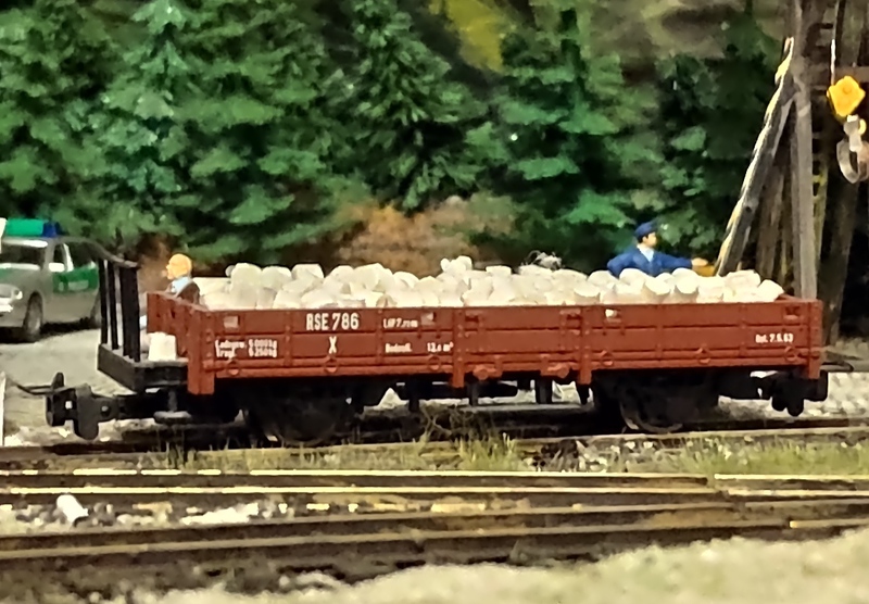

Het kan natuurlijk ook zo zijn dat de stoker het overgrote deel al heeft weg geschept.
Hij kan ook onder weg zijn naar de kolen bunker om weer bij te vullen. ;D
Dan krijg je idd zo iets te zien, dus zo onwaarschijnlijk is het niet.

Op foto’s van vol beladen tenders zie je dus vaak een bult kolen boven de rand van de tender uitsteken, maar altijd aan de kant van het machinistenhuis.  Maar... slechts een kniesoor die daar op let.  8)
Juist ja,
een kolenbergje.
Om niet te zeggen: een Ottbergje.
Zo te zien is hier voornoemd Ottbergje inmiddels wat ingezakt.
Maar nogmaals: slechts een kniesoor die daarop let...

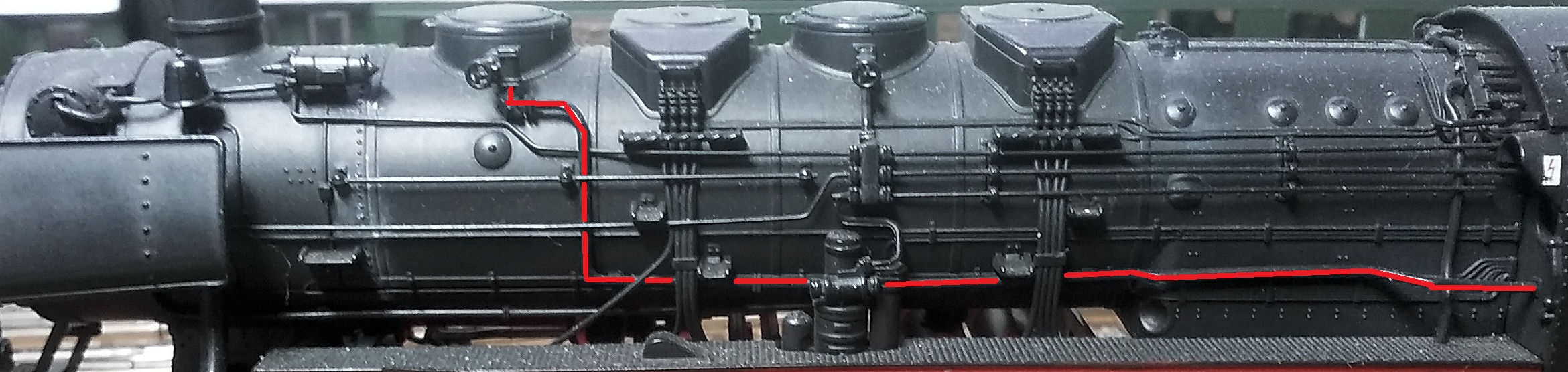

De afgesneden dom is best netjes weggewerkt

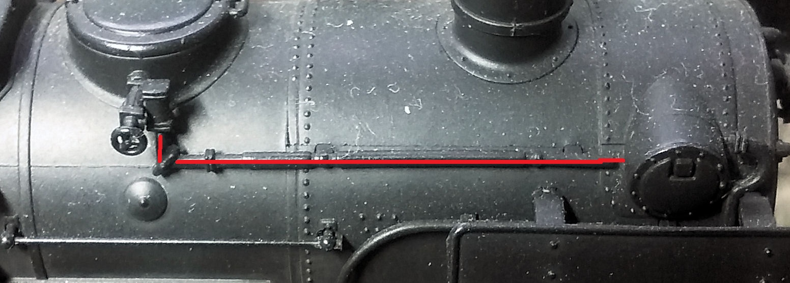

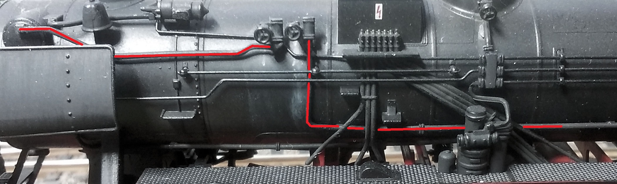

Ja, maar zo'n dom zit er natuurlijk niet voor niets. De weggehaalde dom is de zgn. Speisedom, in die dom wordt via de Speiseventile (die aan weerskanten van de voedingsdom zichtbaar zijn, zie afbeeldingen) vers water de ketel ingepompt.
Afb.1 De toevoerleiding vanaf de straalpomp (in het machinistenhuis) naar de voedingsdom:
Afb.2 De toevoerleiding vanaf de voorwarmer (die op zijn beurt gevoed wordt door de zuigerpomp links van de ketel):
Bij jouw lok is de Speisedom weggehaald zonder dat er verder aandacht is geschonken aan het lot van de nu ergens in de lucht bengelende toevoerleiding vanaf de straalpomp en de compleet verdwenen leiding vanaf de voorwarmer.
Afb.3 Bij een lokomotief zonder Speisedom zitten de Speiseventile aan de linkerkant van de ketel (de hoogte kan eventueel nog variëren):
Met wat losse onderdeeltjes (Weinert, of Roco zelf) en een eindje messingdraad is e.e.a. eenvoudig op te lossen, lijkt me.

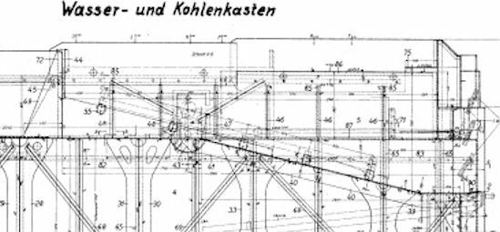

Als je een tender in de lengte door zou snijden, of van boven bekijken als de kolenbak helemaal leeg is, dan zou je tot de ontdekking komen dat de bodem van die kolenbak voor een groot deel uit een helling bestaat, zie onderstaand plaatje:
Beeldcitaat uit plaatje van de Ulmer Eisenbahnfreunde
Nu is dit een tender van een lok BR 01.10 of een 45er of zo (en er is een automatische Kohlenschubvorrichtung ingetekend), maar het principe is hetzelfde: het voorste gedeelte van de bodem helt naar beneden. Zolang er op dat hellende vlak nog aardig wat kolen liggen, glijden deze (normaal gesproken) door de trillingen en schokken tijdens het rijden vanzelf wel naar beneden (en dus naar voren). Pas als dat niet meer het geval is, zal de stoker maatregelen moeten nemen.

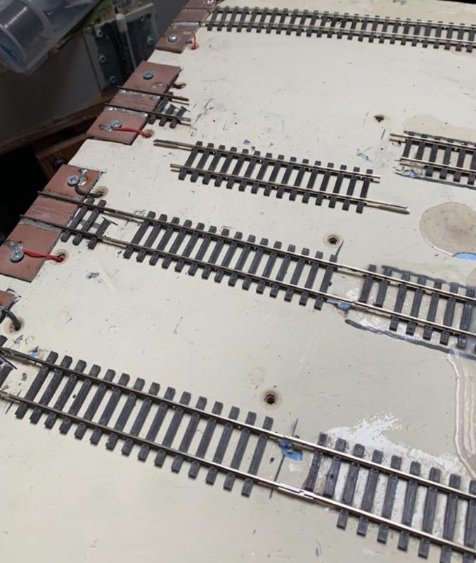

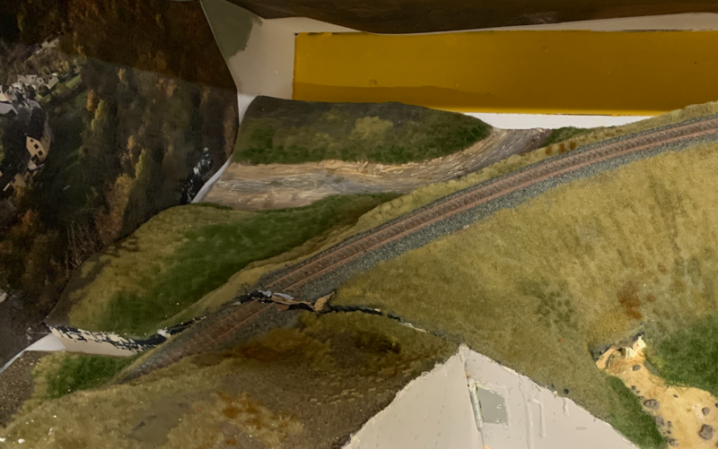

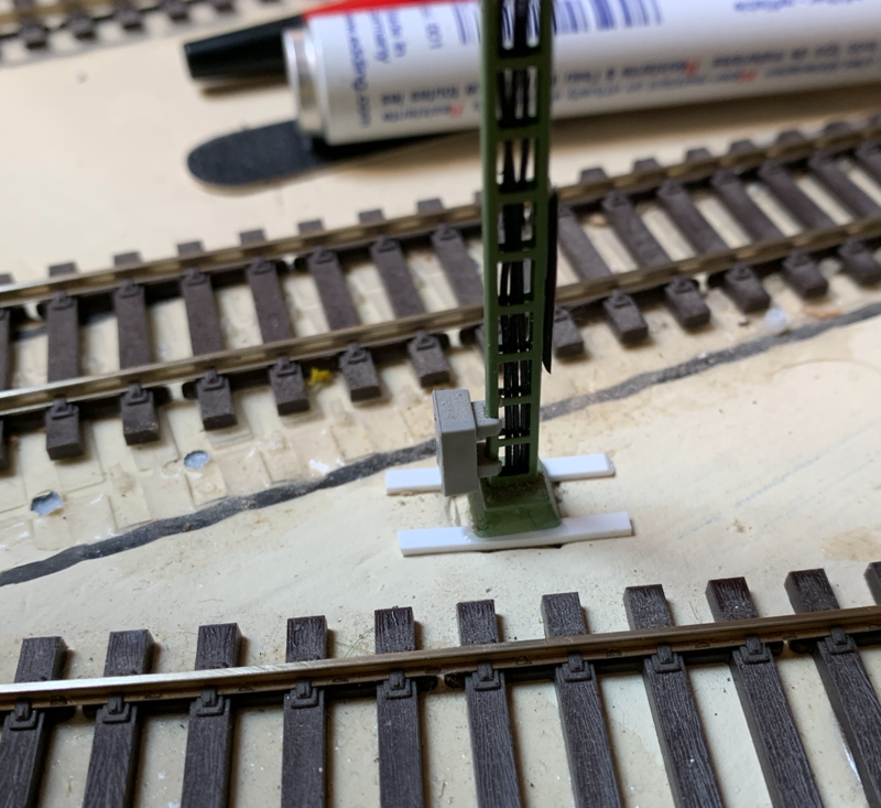

De twee wankele seinpalen heb ik van twee strookjes plastic voorzien:

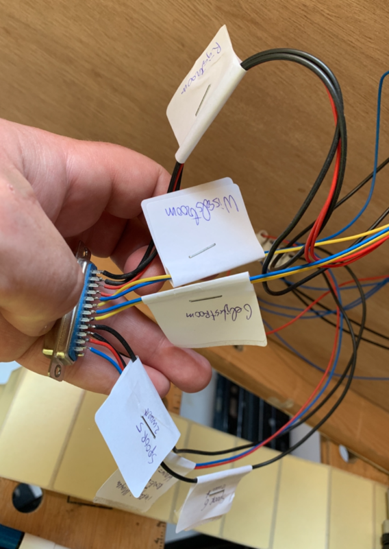

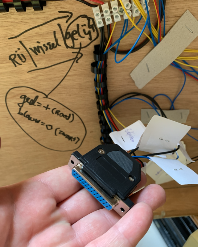

De bedrading had ik van etiketten voorzien ter documentatie. Etiket dubbelvouwen om de draad, klaar. Bij latere modules heb ik ook nog een nietje door het etiket gedaan omdat de etiketten soms loslieten. Dus ik bij deze oude module overal met de nietmachine langsgeweest. Ook heb ik een paar missende etiketten weer aangebracht:
De printerstekker netjes van een omhulling voorzien:

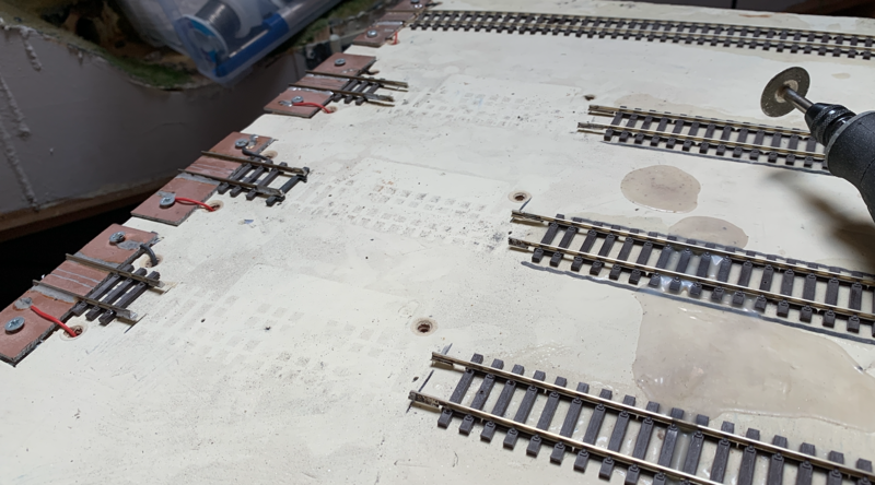

Draadjes losgeknipt richting de ontkoppelrails:
Slijpschijf erbij en ze zijn los:
Nieuwe railstukjes op maat gesneden. Een railschoen aan de ene en eentje aan de andere kant zodat elke rail aan één kant netjes gefixeert is. De andere kant soldeer ik:
Tadaaah, het is weer begaanbaar:

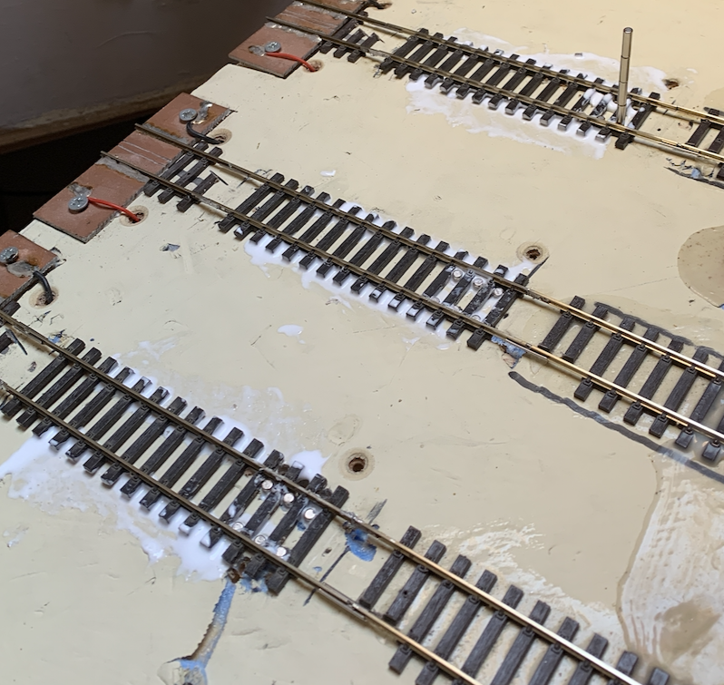

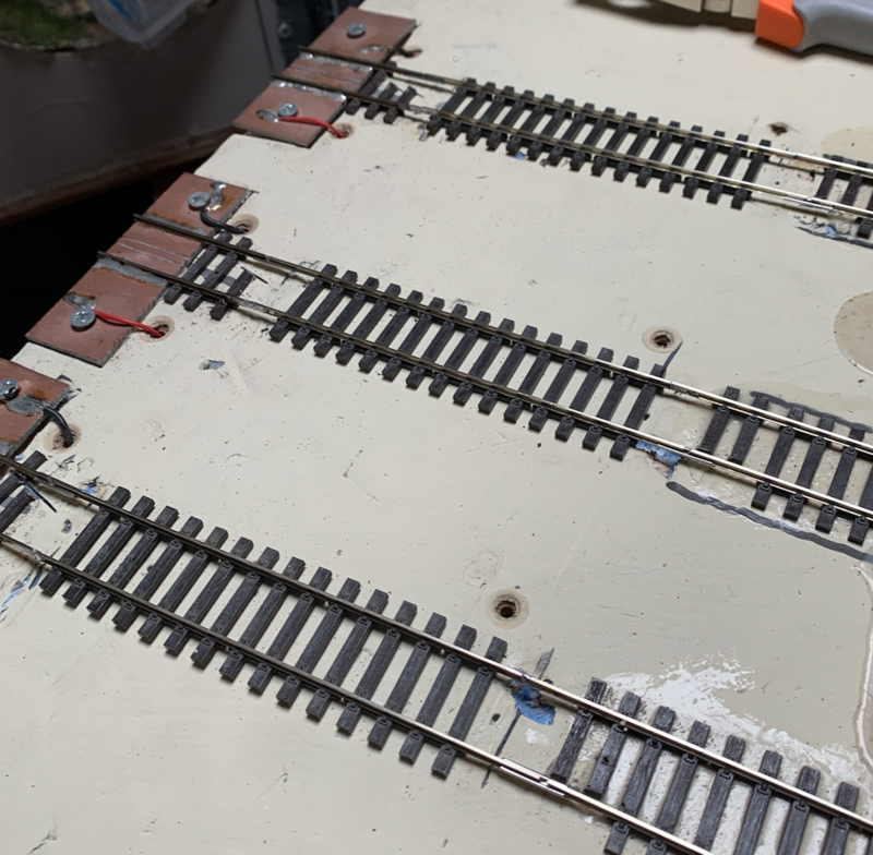

Magneten voor de kadee koppelingen! Aan het eind van drie van de sporen wilde ik magneten zodat de lok daar makkelijk van z'n (reizigers-)trein kan loskoppelen en de draaischijf op kan rijden.
Ik heb aan de binnenkant van de rails steeds drie gaten van 3mm geboord en daar ronde magneten van 3mm doorsnee en 10mm lengte in gestopt met wat houtlijm. Bij de ene rails met het ene uiteinde boven, bij de andere rails de stapel magneten even omdraaien en ze met het andere uiteinde boven erin stoppen:
Het voorste spoor (het achterste op de foto) is voor de dagelijkse goederentrein. Daar heb ik geen magneten nodig, want de trein haal ik toch na aankomst uit elkaar. En bij het klaarzetten zit de magneet misschien juist in de weg qua ongewenste ontkoppelingen.
Voor de volledigheid de gebruikte magneten (supermagnete.de danwel supermagnete.nl):
Rails gelijk van wat houtlijm aan de onderkant voorzien:

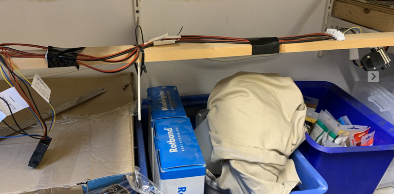

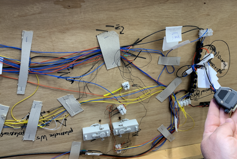

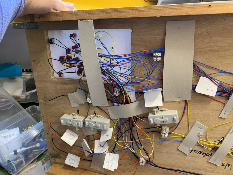

Aan de onderkant gedroeg de bedrading zich als een hangbuikzwijntje. Ik heb met een paar kartonnen stroken de boel wat gefatsoeneerd:
In het midden was het al redelijk netjes:
Wel heb ik de aansturing van het inrijsein veranderd. Oorspronkelijk was het een schakelaar die wisselstroom naar een Viessmann-spoelaandrijving stuurde. Maar het wordt nu een servo+arduino. Rood is standaard, ik trek 'em naar veilig door 0V op een lijntje te zetten. Met een minuutje werk was dat gelukkig aan de kant van dit schaduwstation electrisch gefixt.

De draden bij de balk met de "ringleiding/electrische ruggengraat" hingen ook wat te bungelen. Beetje ducttape erop dus:

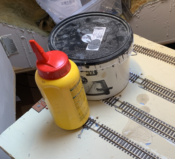

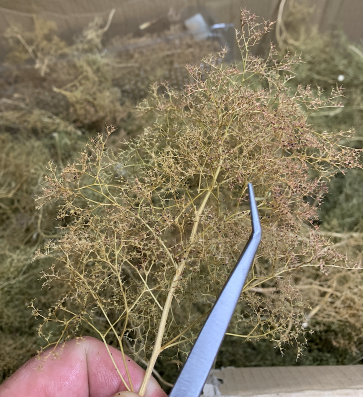

Hierboven zie je ook een geel emmertje. Met eronder een grote lege emmer waar ooit verf in zat. Het gele emmertje komt een 1:2 mengsel glycerine:water in:
Het is me even ontschoten waar ik die mengselverhouding uit heb. Volgens mij hier ergens op het forum vandaan. In 52 Basteltipps wordt verdunt mat medium of verdunde houtlijm genoemd. Daardoor wordt de boom iets minder bros. Ook zijn ze in natte vorm buigbaar. In die "Basteltipps" wordt gesuggereerd om ze met een zelfklemmende pincet (of iets anders dat niet al te zwaar is) aan de onderkant op te hangen om ze een beetje recht te trekken. Veel van die zeeschuim boompjes zijn van nature te krom, vandaar.
Dat heb ik dus maar gedaan. Na afloop laat ik ze boven die grote ex-verfemmer uitdruipen. Eerst heb ik natuurlijk de restantjes blad uit de boompjes geplukt:
Reinout

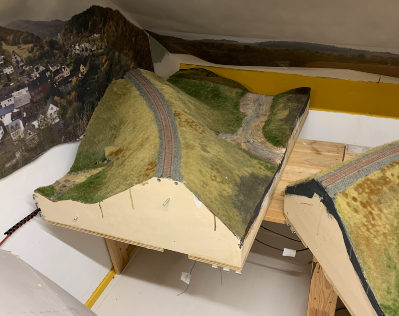

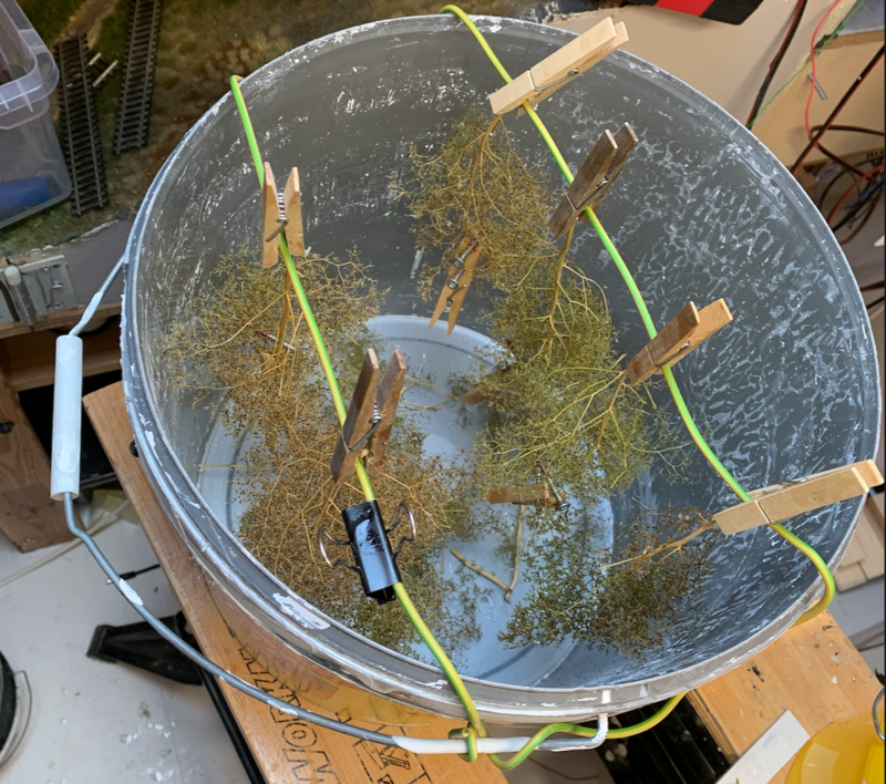

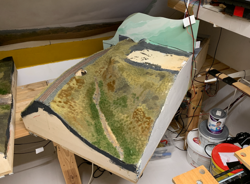

Zo, de eerste lading bomen hangt te drogen. Ik heb een stuk electriciteitsdraad over de grote emmer gespannen. Vervolgens de bomen aan de onderkant met een wasknijper met twee schoeven erbij verzwaren:
Vervolgens was het tijd om de drie "Monreal-modules" los te trekken (voor de tweede keer in hun bestaan). Hier zie je na wat wrikwerk al een split zitten:
Daarna het eigenlijke werk:
Module één:
Twee:
En drie:

Ik ben blij dat ik niet de enige ben, waarbij de bedrading onder de baan zich als een "hangbuik zwijntje" gedraagt. Maar het wordt een fraaie baan en je hebt me wel op een idee gebracht met die magneetjes voor de Kadee's. Dus die heb ik ook maar eens besteld.
Groet Meino
