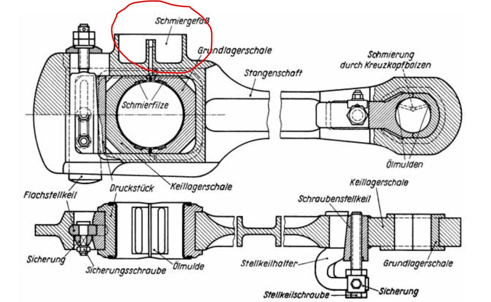

Inderdaad ff becasse plaatje gepakt; zag je alles duidelijk in silhouet  :angel: en manifold: term uit hydrauliek, blok waarin leidingen gebundeld zijn, vaak met kleppen. In geval van vetsmeering bundel je vetleidingen op paar punten; smeert makkelijker dan ieder punt apart kruip/sluip door te moeten smeren.
Ps iets zoals hieronder; alle smeernippels gebundeld, maar vermoedelijk op de br50 met vaste stalen leiding.

Op die ene centrale plek zet je dan periodiek een spuit met vet erop en daarmee duw je dan vet naar alle plekken? Olie druipt wel, maar vet zal wat druk nodig hebben. Of is het een reservoir waar ergens iets pompachtigs aan zit?

Bijna goed. Alle leidingen hebben een eigen nippel; anders krijg je problemen met (leiding)weerstand en heb je kans dat vet allemaal naar 1 lager gaat.
Het lijkt op foto's alsof er 4 nippels of deksels bovenop zitten, zie ook hieronder (is een 44, maar principe is hetzelfde):
https://i.pinimg.com/originals/68/9e/10/689e103d65d83882cfc10f4e9f83a9e4.jpg
Maar als het wat dunstropiger is, zou het ook een klein reservoir kunnen zijn. ik verwacht eigenlijk vet; zou ook een lekbak kunnen zijn (zie onder). Pompje verwacht ik niet, da's wat luxe voor een dergelijke toepassing.
http://dlok.dgeg.de/206.htm
PS ik vraag mij wel af wat er allemaal gesmeerd wordt, want realiseer mij net dat dergelijke vetsmeersystemen mij nooit zijn opgevallen op wagons... Als die al gesmeerd moeten worden, zullen deze anno nu potjes hebben (klein reservoir met veerdruk), maar dan moeten die vroegen ook dergelijke leidingen hebben gehad. Al is lager- en afdichtingstechniek wel flink verbetert afgelopen decenia.
