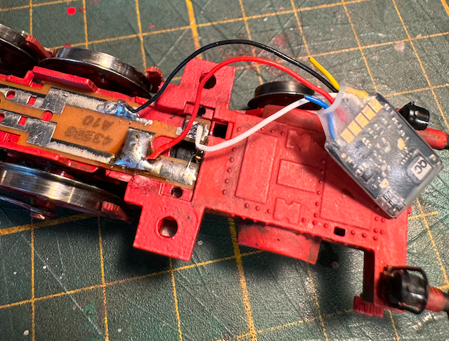

Ik heb jaren geleden een digikeijs functiedecoder in een stuurstandrijtuig gezet. Zelfde adres gegeven als de lok. Aansluiten en klaar: front/sluitlichten doen het prima.
Nou ben ik hetzelfde met een analoge roco 50'er aan het doen. Ik dacht "functiedecoder in de ketel, dan hoef ik geen extra draadjes tussen tender en lok te trekken". Als experiment. Train-o-matic functiedecoder ervoor genomen omdat die lekker goedkoop zijn. En de reguliere lokdecoder doet het prima in mijn ervaring.
Echter: ik krijg met geen mogelijkheid het lampje aan. Ik bedoel, drie draadjes (zwart/rood en wit voor de verlichting) dat lukt me nog wel. Ik gebruik dus (zoals eigenlijk standaard als ik dit soort analoge roco stomers digitaliseer) een van de beide zwart/rood polen als massa.
JMRI/decoderpro gebruikt. Keurig ToM functiedecoder gedetecteerd. Ik werd wel een beetje gek van de 598 instelmogelijkheden van het ding: ik wil alleen het lampie maar aan hebben... Misschien wat fout gedaan. Gereset. Nog steeds niks.
Decoder losgesoldeerd en andere erin. Niks ingesteld en ook met standaard adres 3 geen enkele reactie. Als "standaard NMRA decoder" ingesteld en alle waardes gelezen. Niks raars volgens mij.
Eh... heeft iemand zo'n train-o-matic functiedecoder aan de praat gekregen? Was dat "normaal" of moest er iets aparts ingesteld worden?
Online is er bar weinig over te vinden. Onder andere dat er geen handleiding van is. Nou is die bij train-o-matic zelf ook niet te vinden. Wel van een, volgens mij, oude "functiedecoder basic" ofzo, maar 't is me een beetje onduidelijk.
Duikeend heeft bij tramfabriek.nl wèl een handleiding gevonden: https://tramfabriek.nl/download/tom_fd_micro_func_decoder_en_v_0.0.10.pdf. Raar dat die niet bij train-o-matic zelf in het overzicht staat. Maar goed, in die handleiding word ik persoonlijk ook een beetje gek van de instelmogelijkheden. Niks mis met instelmogelijkheden, maar dan moet het met de basisinstellingen wel werken. En 'ik zet het licht aan', dat zou toch in brandende koplampen moeten resulteren.
Enfin, een tip in welke richting ik zou kunnen gaan zoeken is welkom. Dan ga ik maandagavond verder met foutzoeken...

euhm.. moet je geen blauwe draad hebben voor V+  ;)
dus 4 in totaal? zie pagina 18 van de pdf
Ik snap niet goed hoe je een en ander hebt aangesloten. Drie draadjes betekent eerder wit, geel en dan zwart of rood. In ieder geval niet naar zwart en rood, tenzij via diodes. Ik neem aan dat je in ieder geval een lampje tussen wit en zwart of rood hebt aangesloten.
Dan moet het standaard werken via f0. Wel rijrichtingafhankelijk natuurlijk. Hier staat wel een en ander. cv33 en cv34 moeten op 1 of 2 staan.
https://train-o-matic.com/kb-function-decoders.html
Zo niet, dan is de decoder niet in orde of is de boel toch niet goed aangesloten of heb je via JMRI dingen veranderd die niet helpen.  :)
Ik begrijp ook niet waarom je JMRI nodig hebt. Standaard zou je alleen het gewenste adres moeten veranderen.
« Laatst bewerkt op: 06 May 2024, 08:59:12 door henk »

Citaat uit de handleiding:
"For FL and RL the common will be connected to V+. "
Laat dat nou net de door Duikeend reeds aangegeven blauwe draad zijn  :)
Of de decoder, althans de uitgangen, inmiddels nog in orde zijn is de vraag. Hopelijk wel.

Daar staat geen aansluiting bij. Op pagina 13 staat bij de uitvoering met draadjes juist wel de blauwe draad.

Ik zal vanavond eens uit de decoder proberen te halen wat ik nou precies voor versie heb, zeker omdat er twee versies lijken te zijn met verschillende handleidingen.
Qua aansluiting:
Tussen zwart en wit zat oorspronkelijk een diode in de analoge beginsituatie. Die heb ik er tussenuit gehaald. Voor zoiets simpels is de blauwe draad niet nodig. Andere loks heb ik ook op deze manier geregeld. Blauw zorgt voor een continue "plus", als je rood of zwart neemt is het de helft van de tijd "plus". Prima voor zo'n lampje :)
Dan zou F0 gewoon moeten werken na alleen het decoderadres aangepast te hebben, maar dat doet het dus niet. De info op https://train-o-matic.com/kb-function-decoders.html suggereert dat je toch wat in moet stellen aan cv33/34 om het aan de praat te krijgen. Ik heb met JMRI de waardes uitgelezen en met de handleiding vergeleken en dat lijkt goed. Maar kennelijk ligt het toch ingewikkelder.
Qua JMRI: wat anders? Ik heb een multimaus waarmee ik wel wat in kan stellen, maar niks uit kan lezen qua CV. De tweede decoder heb ik in "alleen NMRA standaard cv" stand gezet en gereset en verder niks gedaan, dat zou toch goed moeten gaan.
Alternatief kan ik ook weer een programmeerspoortje op een multimaus aansluiten en kijken of 'ie dan na een kale cv8 reset functioneert.

Kan het zijn dat bij het los solderen van de diode ook het draadje van het lampje los is geraakt, ik zie maar 1 dun lampdraadje.

Het lampje hangt aan de rode rail, dus als je hem analoog test moet de rode rail positief zijn t.o.v de zwarte rail. Anders schakelt de decoder min met min, geen voltage, dus geen licht. Liep ik bij Fleischmann locatie tegenaan. Helft van de verlichting doet het analoog niet.

Zou de decoder losmaken en even testen hoe het wel kan werken.
Gelijk lampje even proberen. Misschien is het stuk door de soldeerwerkzaamheden.

Ter volledigheid. Ik heb 1 zo'n decoder in mijn museum-edition Roco 01 gestopt, zodat ik geen extra draden tussen de lok en de tender hoefde te trekken. Schakelt slechts 1 LED, maar maak wel gebruik van de blauwe draad. Werkt prima bij mij.

Decoder heb ik een paar dagen geleden losgehaald en lampje met analoge trafo getest: doet het gewoon.
Dat is het hele idee van lokmassa ipv blauwe draad: digitaal is een blokgolf-achtig iets dat steeds tussen min en plus wisselt. Dus de ene helft van de tijd min met min, dus niks en de andere helft van de tijd plus met min, dus wel licht. Effectief krijgt het lampje dan 8V i.p.v. de zeg 16V.
Oh, dit zinnetje viel me pas bij herlezen op :) "Zo'n decoder" is inderdaad een train-o-matic functiedecoder?
En: met blauw erbij was het verder plug/play?
